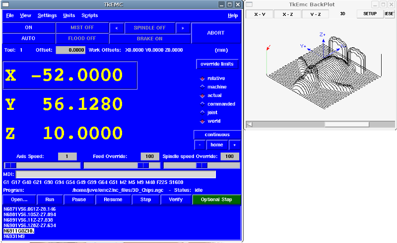

Всем добрый вечер!!! подскажите как отключить визуализацию на Linux CNC. Делаю большие форматы,УП большой размер. очень сильно тормозит. есть станки и на NC Studio,таких проблем нет...
Re: как отключить визуализацию на Linux CNC
Заюзать интерфейс попроще, к примеру, tklinuxcnc

Сообщение nikolai26 »
такой ?
такой ? (3356 просмотров) <a class='original' href='./download/file.php?id=127028&mode=view' target=_blank>Загрузить оригинал (121.06 КБ)</a>
такой ?
Да, а окошко визуализации просто закрыть. Останется только синий синий интерфейс.

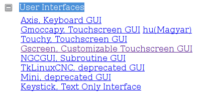

а где скачать ? делаю пано размером 3000х2000 linux задыхается ...
torvn77
Сообщения: 2174
Репутация: 215
Сообщение torvn77 »
nikolai26 писал(а):а где скачать ? делаю пано размером 3000х2000 linux задыхается ...
Он уже находится в составе, полный список плугинов с интерфейсами можно посмотреть в секции User Interfaces оглавления руководства пользователя
Попробуй просто выключить превью.
(AXIS,hide) Stops the preview (must be first)
(AXIS,show) Resumes the preview (must follow a hide)
(AXIS,stop) Stops the preview from here to the end of the file.
Вставить например в начало файла программы
(AXIS,stop)
Может полегчает...
