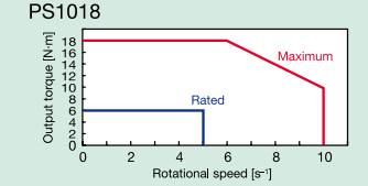

Re: Вращающиеся гайки на скрвах с полым валом
Момента за глаза. Даже если учитывать номинальный (6 Нм), а не максимальный, то усилие от двух моторов с ШВП 2010 будет около 750 кгс.
Скорость при номинальном режиме будет 3000 мм/мин, при максимальном - 6000.
Хватит ли таких скоростей большому деревяшечному станку - не знаю.
Все рассуждения - теоретические, по данным даташита, сервы в руках не держал :)

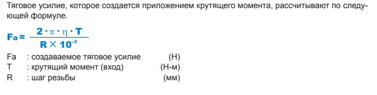

ultrus писал(а):момент 18 Н*м
Даже если принять КПД ШВПшки за 0.9 (90%), то момент будет аццкий :)

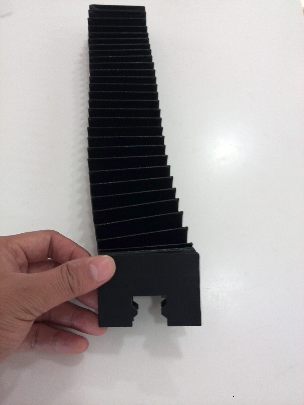

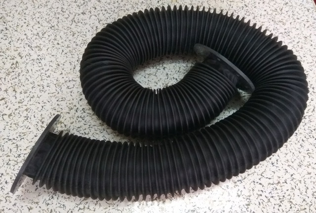

MX_Master писал(а):Пыль от МДФ будет лезть во все щели. Я бы для раскроя МДФ использовал рейки.
С рейками геморно, крепить их некуда, у него станина - стальной лист 30х1500х2500 мм. Уже на раме лежит, на мехзаводе использовался как разметочный стол.
Про защиту думали. На винты поставим хобот, они не вращаются, по этому нормально будет, а на направляющие гофру:
Хобот.jpg (4637 просмотров) <a class='original' href='./download/file.php?id=126789&mode=view' target=_blank>Загрузить оригинал (107.17 КБ)</a>
Гофра на рельсу.jpg (4637 просмотров) <a class='original' href='./download/file.php?id=126790&mode=view' target=_blank>Загрузить оригинал (210.74 КБ)</a>
Ход сожрет конечно капитально, но станок будет делаться под имеющийся стол, по этому рабочее поле - какое получится.
На портале будет мой профиль с подкладкой из профиля 80х160 мм и гофрозащита.
Спасибо за ответы, короче будем рисовать...

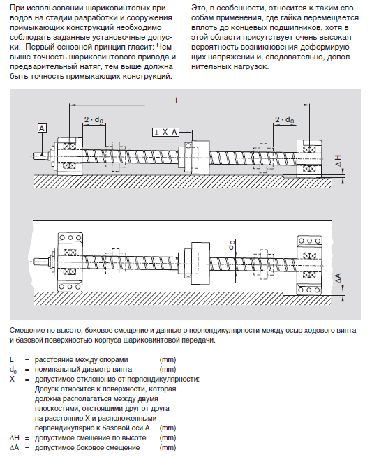

Сообщение AVK74 »
aegis писал(а):почитайте мануалы. гайка до конца резьбы не должна доходить. хотя это требование к точным швп а не катанному китаю
Я честно говоря совершенно не понимаю почему она не должна доходить (понятно что упираться не дожна, но доходить то) и как бы мануалов на ШВП отродясь не видел. Но таки 99% процентов станков используют китайские ШВП. И 6 м/мин на 2000мм можно вполне, о чем и был вопрос.

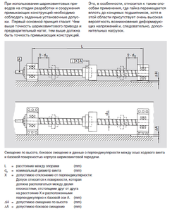

AVK74 писал(а):Я честно говоря совершенно не понимаю почему она не должна доходить (понятно что упираться не дожна, но доходить то) и как бы мануалов на ШВП отродясь не видел.
shvp.png (4376 просмотров) <a class='original' href='./download/file.php?id=126957&mode=view' target=_blank>Загрузить оригинал (63.72 КБ)</a>
