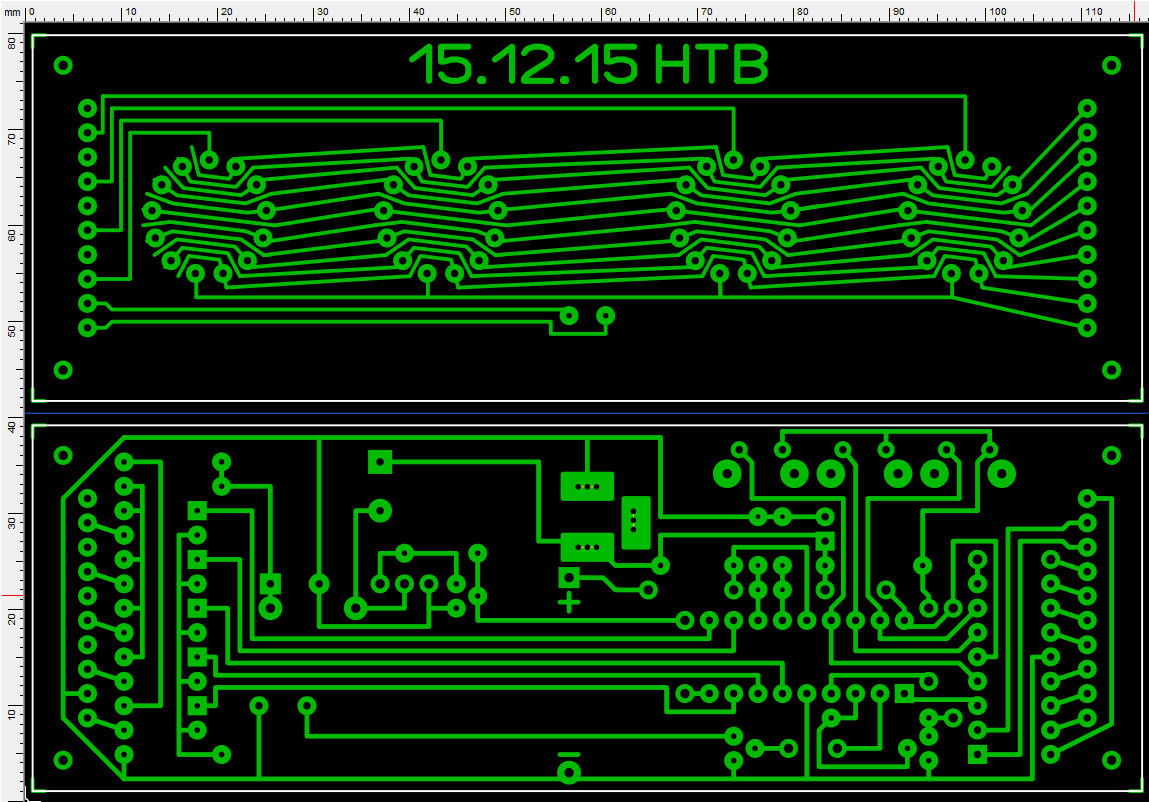

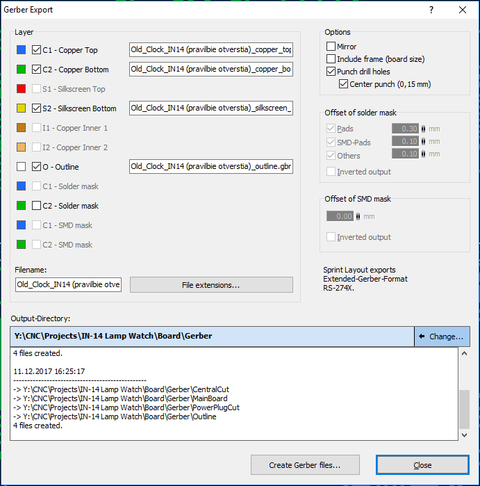

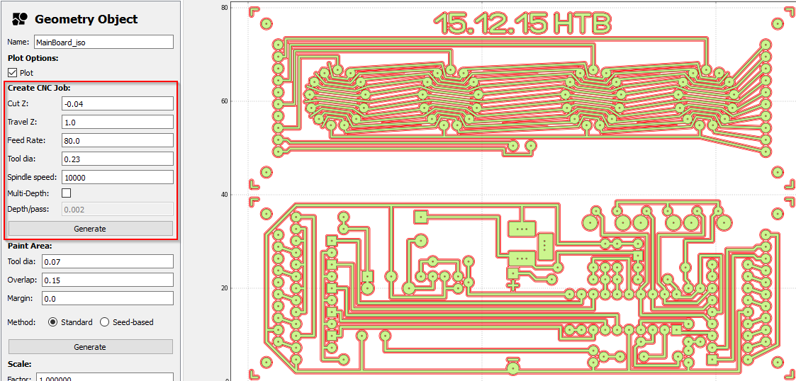

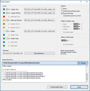

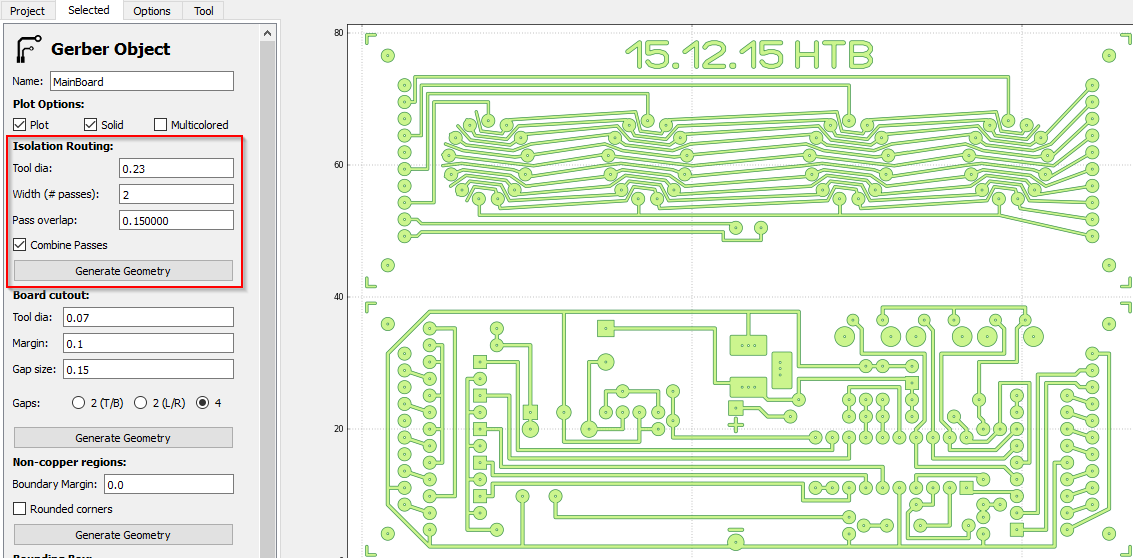

2) Подготовка gCode во FlatCAM 8.5 (для просмотра содержимого нажмите на ссылку)
Основные настройки FlatCAM (11378 просмотров) <a class='original' href='./download/file.php?id=126726&mode=view' target=_blank>Загрузить оригинал (159.21 КБ)</a>
Настройки геометрии, а так же резания (11378 просмотров) <a class='original' href='./download/file.php?id=126728&mode=view' target=_blank>Загрузить оригинал (275.41 КБ)</a>
*Параметр ToolDia выставлен в соответствии с погрешностью фрезы
*Глубина резания выставлена опытным путем и уходит в текстолит на глубину около 0.01

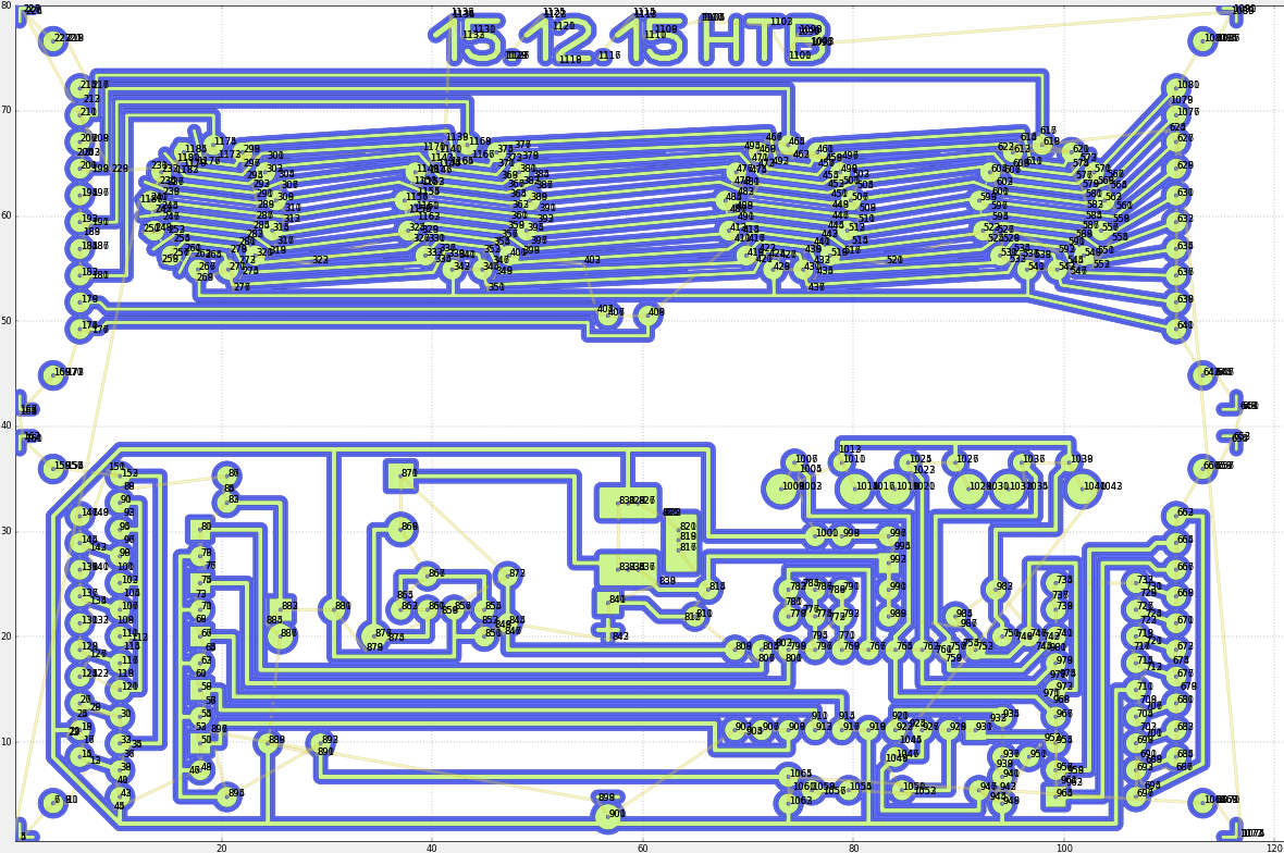

Визуализация gCode'а, все зазоры на месте (11378 просмотров) <a class='original' href='./download/file.php?id=126729&mode=view' target=_blank>Загрузить оригинал (560.05 КБ)</a>

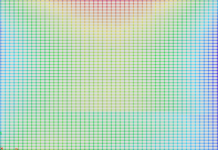

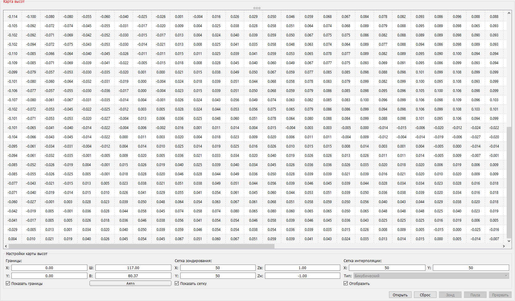

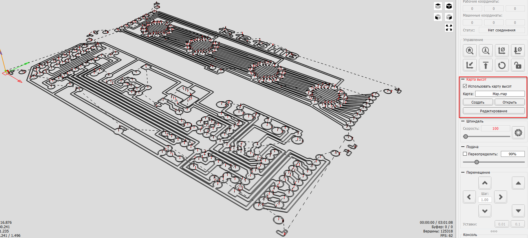

3) Снятие карты высот, выставление Z по центру платы, отправка на фрезеровку в GRBLControl 0.8 (для просмотра содержимого нажмите на ссылку)
Карта высот (графика) 50х50 точек зондирования (11378 просмотров) <a class='original' href='./download/file.php?id=126730&mode=view' target=_blank>Загрузить оригинал (444.18 КБ)</a>
Таблица с карты высот (левый нижний угол платы (все не влезло) от X\Y=0\0) (11378 просмотров) <a class='original' href='./download/file.php?id=126731&mode=view' target=_blank>Загрузить оригинал (80.36 КБ)</a>
Визуализация G code. (11378 просмотров) <a class='original' href='./download/file.php?id=126732&mode=view' target=_blank>Загрузить оригинал (419.08 КБ)</a>

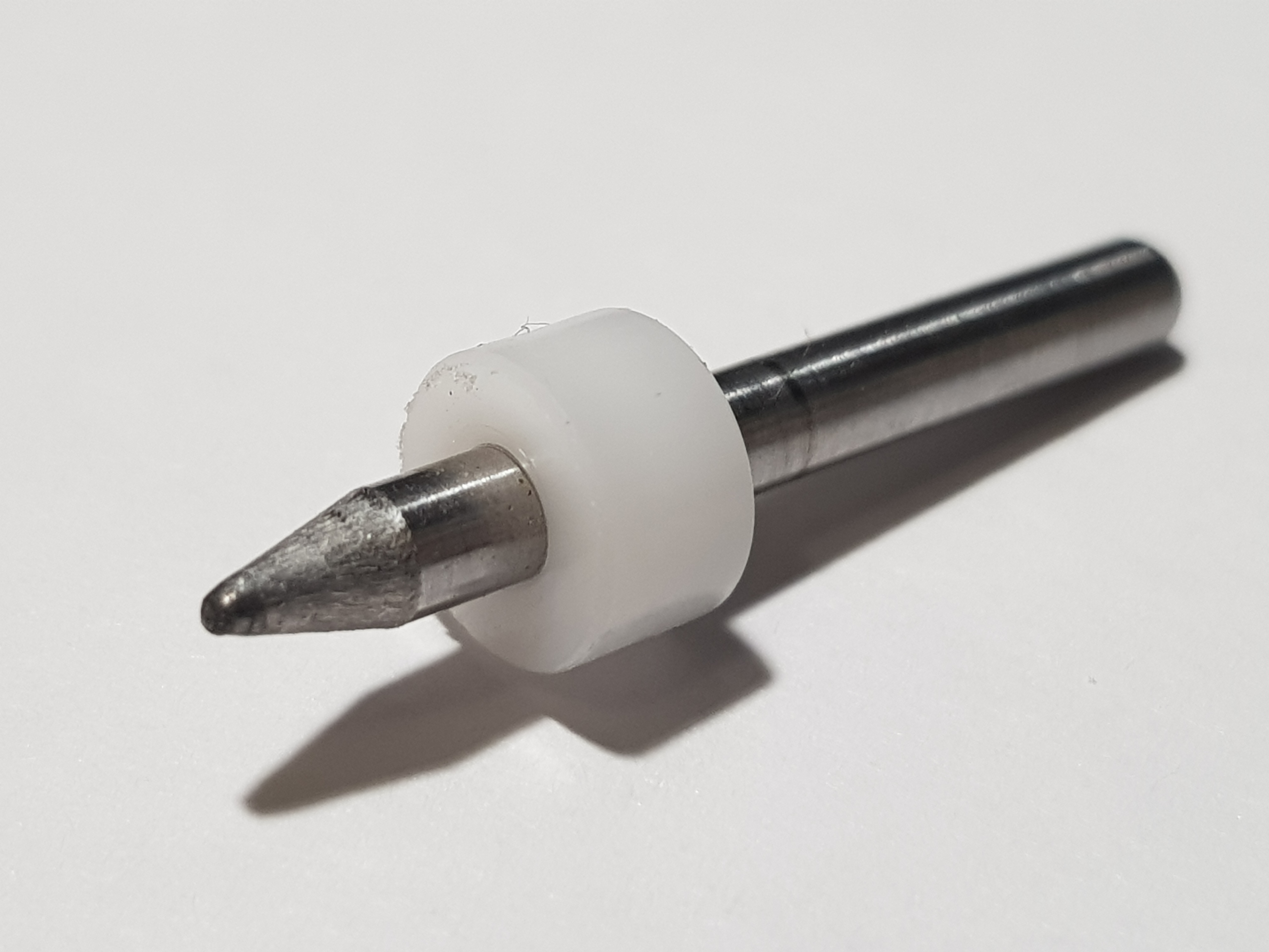

В качестве Z-щупа используется обломок сверла скругленный на конце (11378 просмотров) <a class='original' href='./download/file.php?id=126733&mode=view' target=_blank>Загрузить оригинал (1.35 МБ)</a>

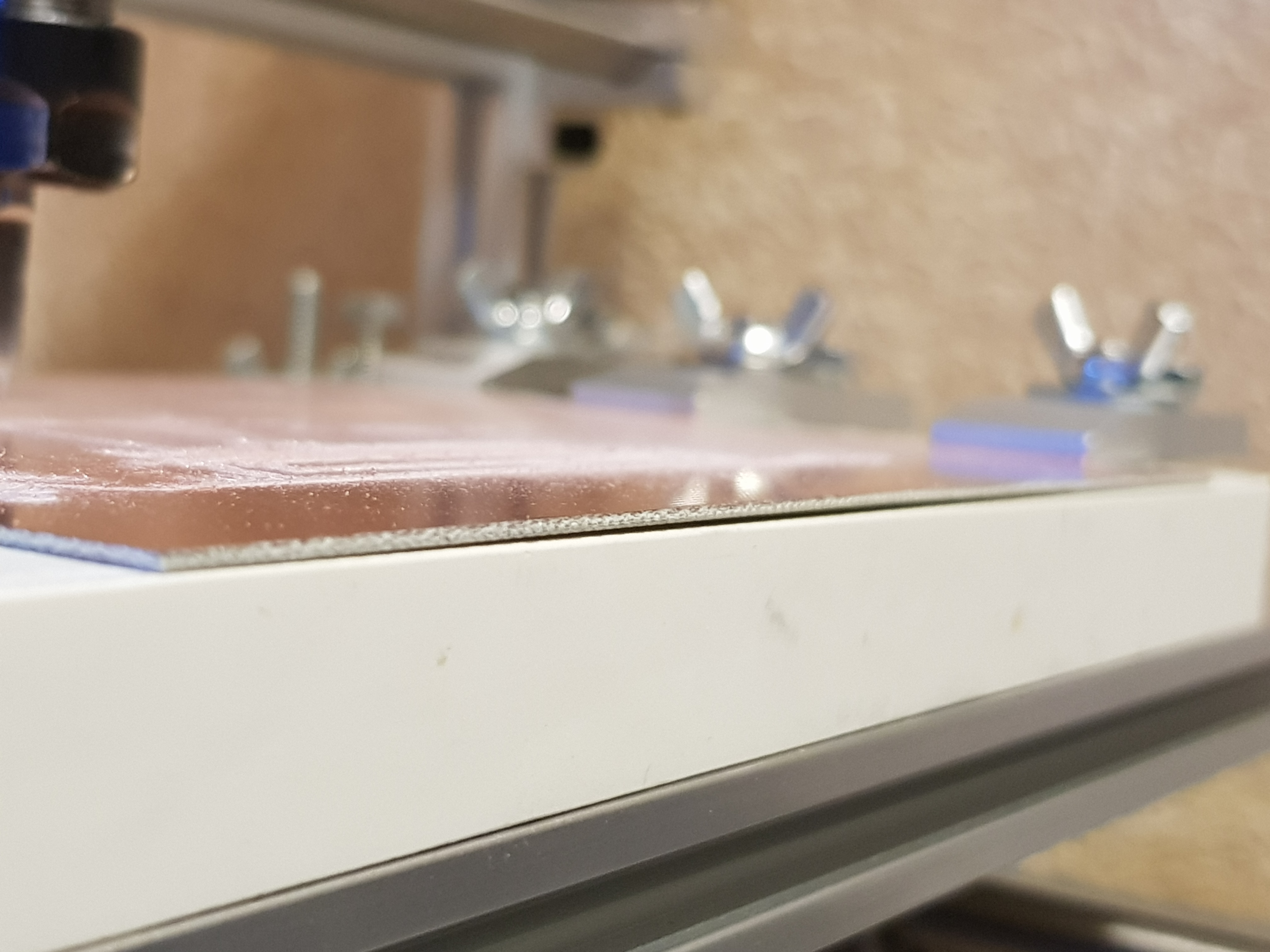

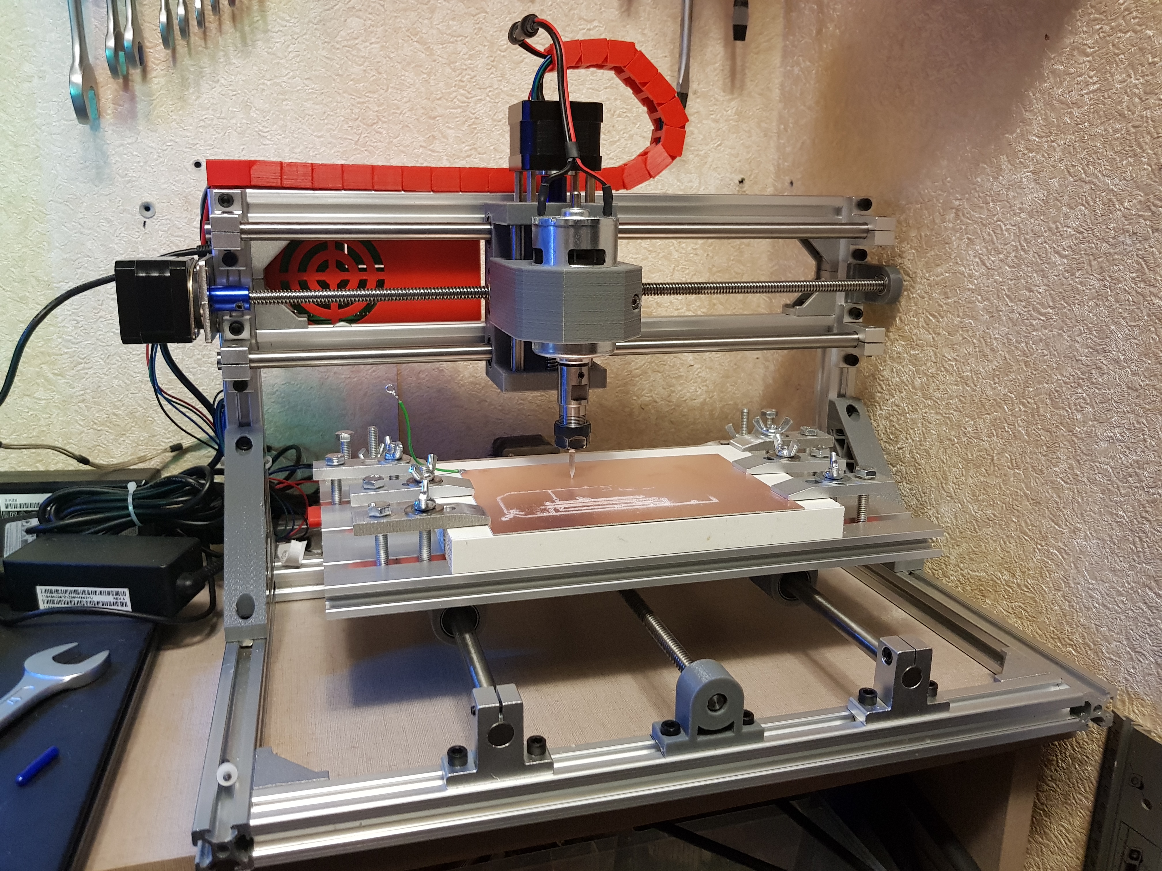

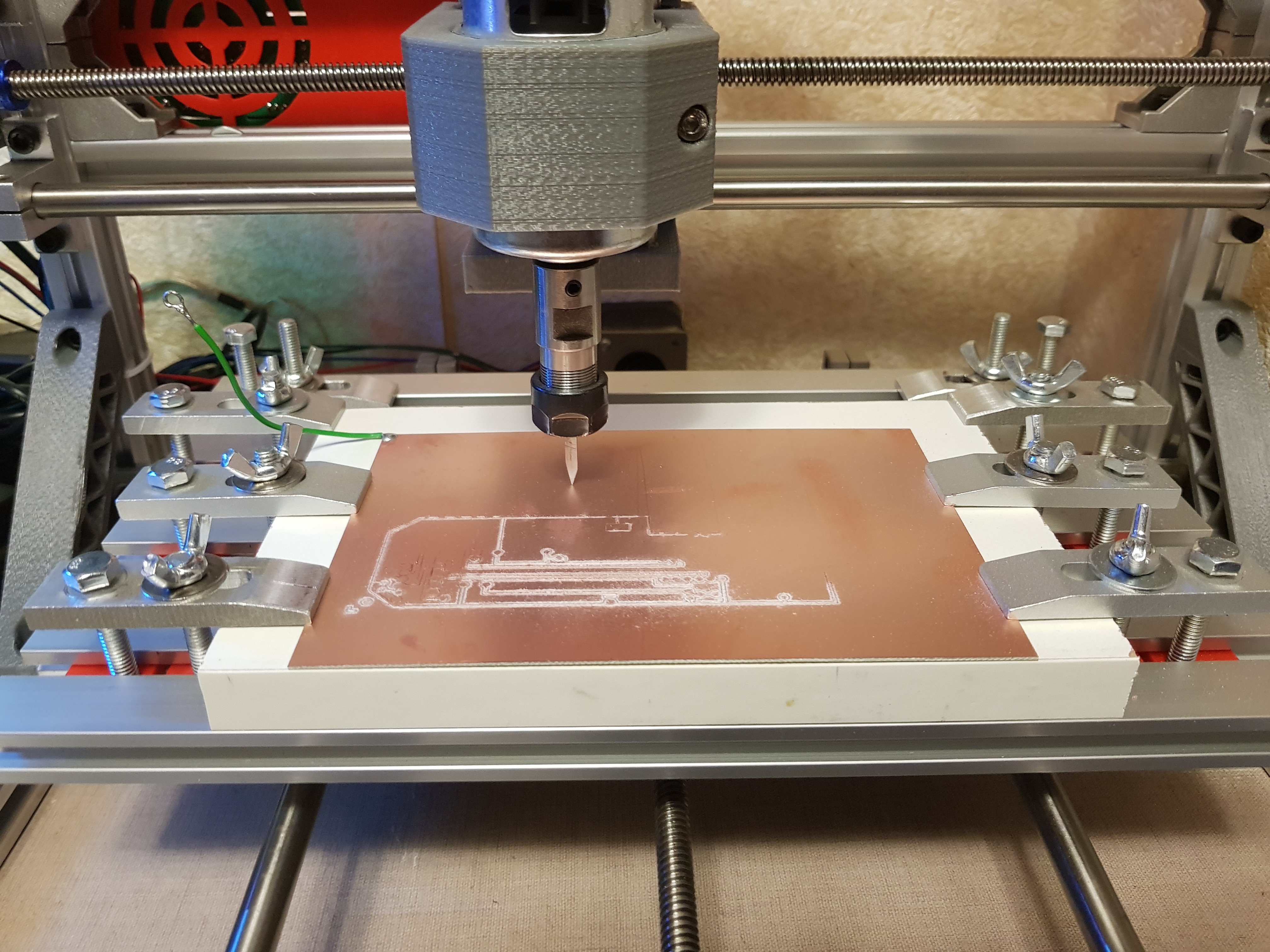

4) Установка печатной платы на стол, начало фрезерования (для просмотра содержимого нажмите на ссылку)
*На столе закреплен кусок ЛДСП с помощью 2 прижимов, выравнивал для удобства по грани стола. Далее на него приклеивается печатная плата на обороте которой два отрезка тонкого двухстороннего скотча (провод для клеммы Z-щупа припаян заранее), плата центровал на глаз и по кромке ЛДСП. В итоге плата прижимается 4мя прижимами по краям для надежной фиксации. (на фотографиях другая плата, но способ тот же, запустил на пробу фрезеровку с измененными настройками пока пишу топик (заранее скажу так же неудачно)).
Способ установки печатной платы (11378 просмотров) <a class='original' href='./download/file.php?id=126734&mode=view' target=_blank>Загрузить оригинал (3.51 МБ)</a>
*В центре платы после установки присутствует явный волнообразный изгиб, но пологается что карта высот должна это исправить.
Изгиб в центре печатной платы (11378 просмотров) <a class='original' href='./download/file.php?id=126735&mode=view' target=_blank>Загрузить оригинал (1.87 МБ)</a>

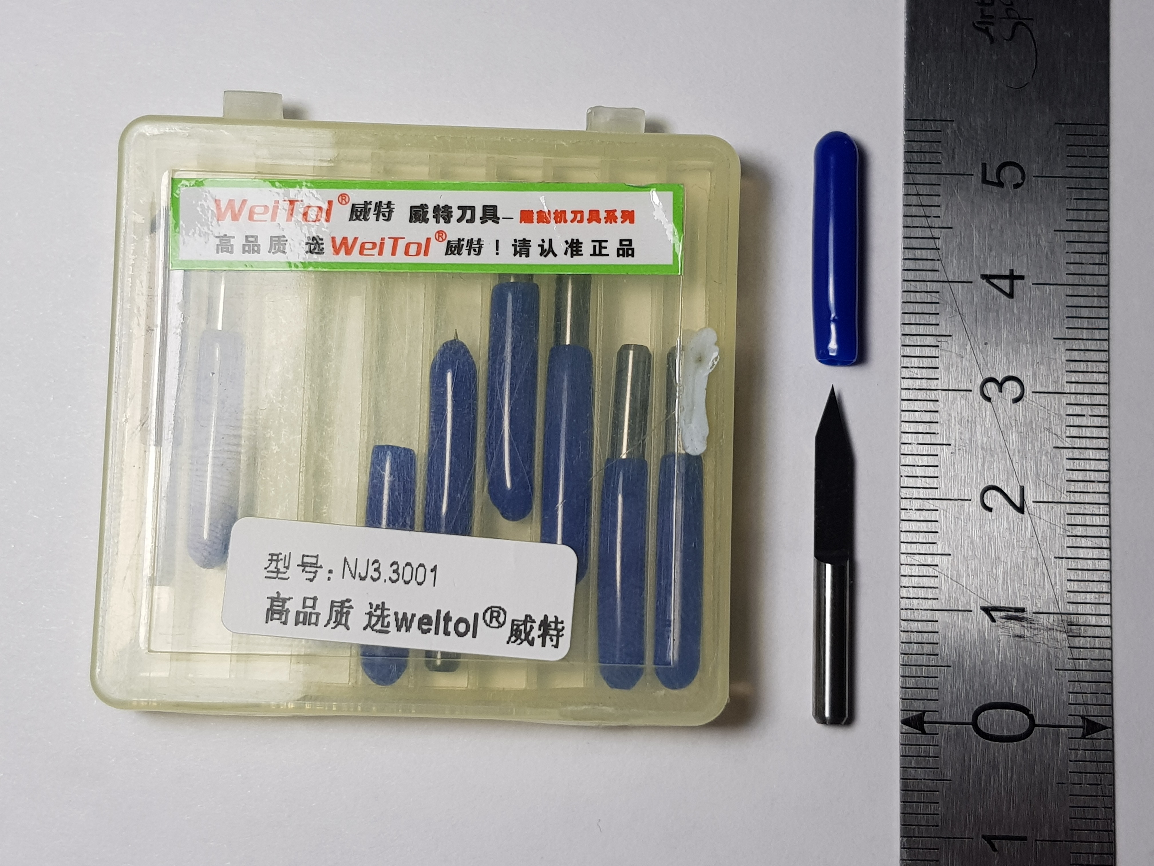

*Для фрезерования используются конусные китайские фрезы, приобретал вместе со станком основываясь на отзывах, проверить, а так же сравнить реальное качество нет возможности.
Фрезы используемые в процессе (11378 просмотров) <a class='original' href='./download/file.php?id=126738&mode=view' target=_blank>Загрузить оригинал (2.19 МБ)</a>

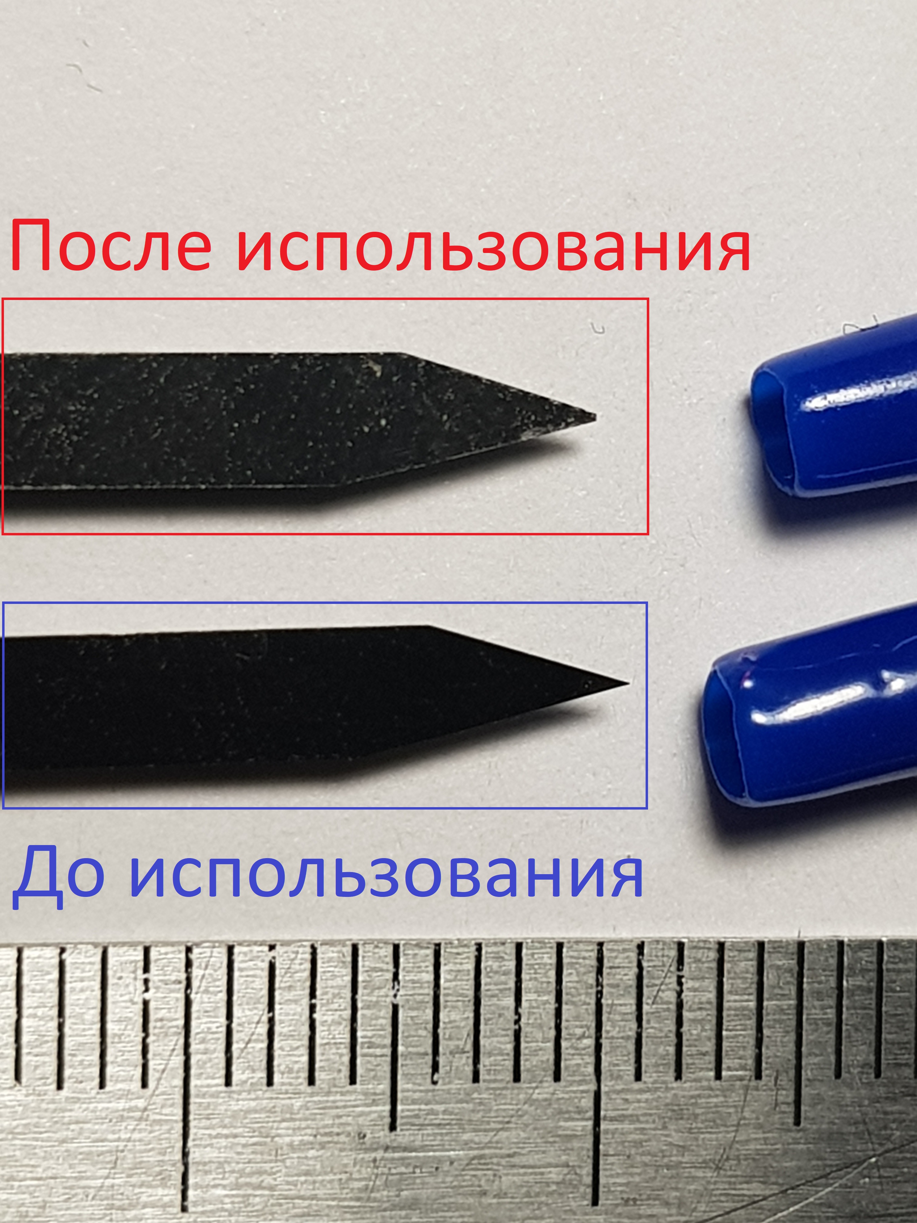

*Отдельно хотел уточнить что на любой скорости подачи и глубине у фрезы обламывается кончик и пятка становится ~0.2мм, после чего приходиться переустанавливать Z, пример в фотографии.
Примеры фрез (11378 просмотров) <a class='original' href='./download/file.php?id=126744&mode=view' target=_blank>Загрузить оригинал (1.63 МБ)</a>
Примеры фрез

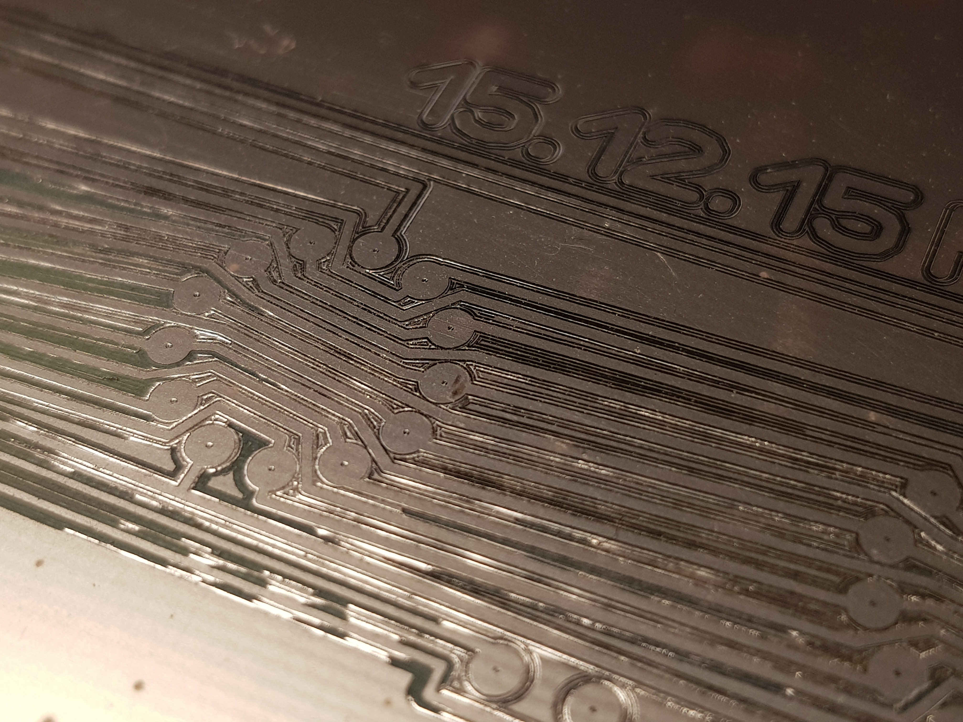

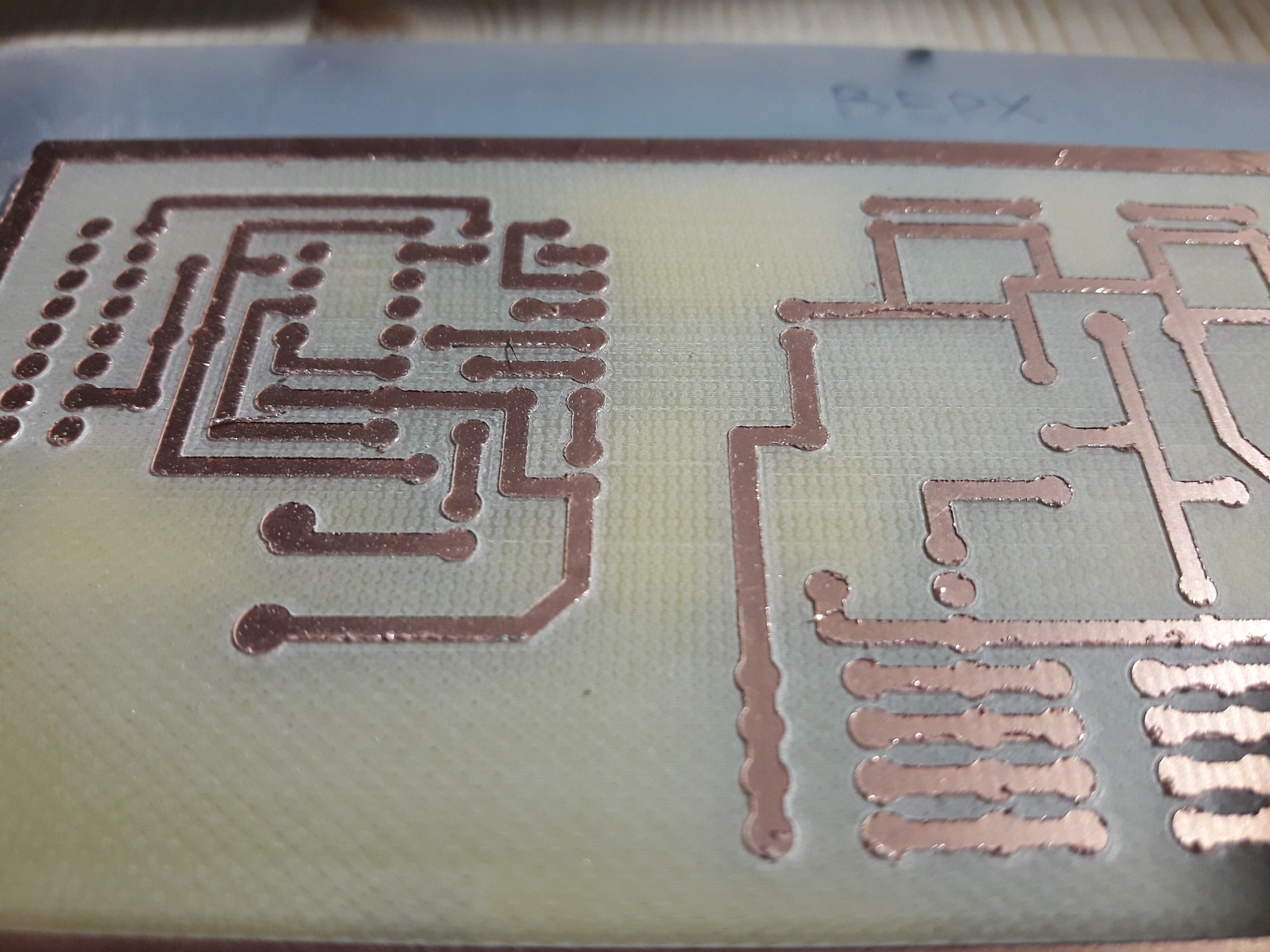

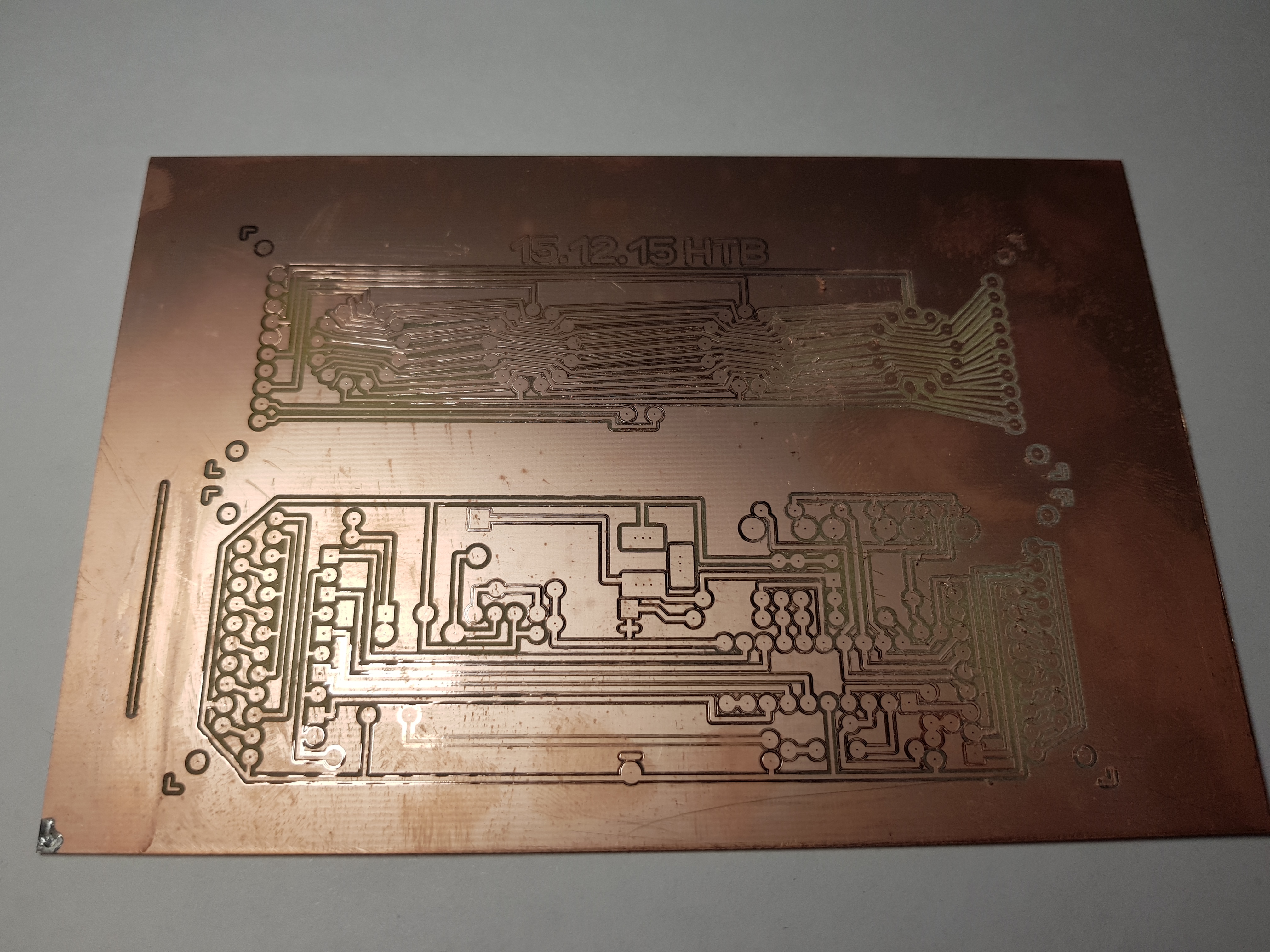

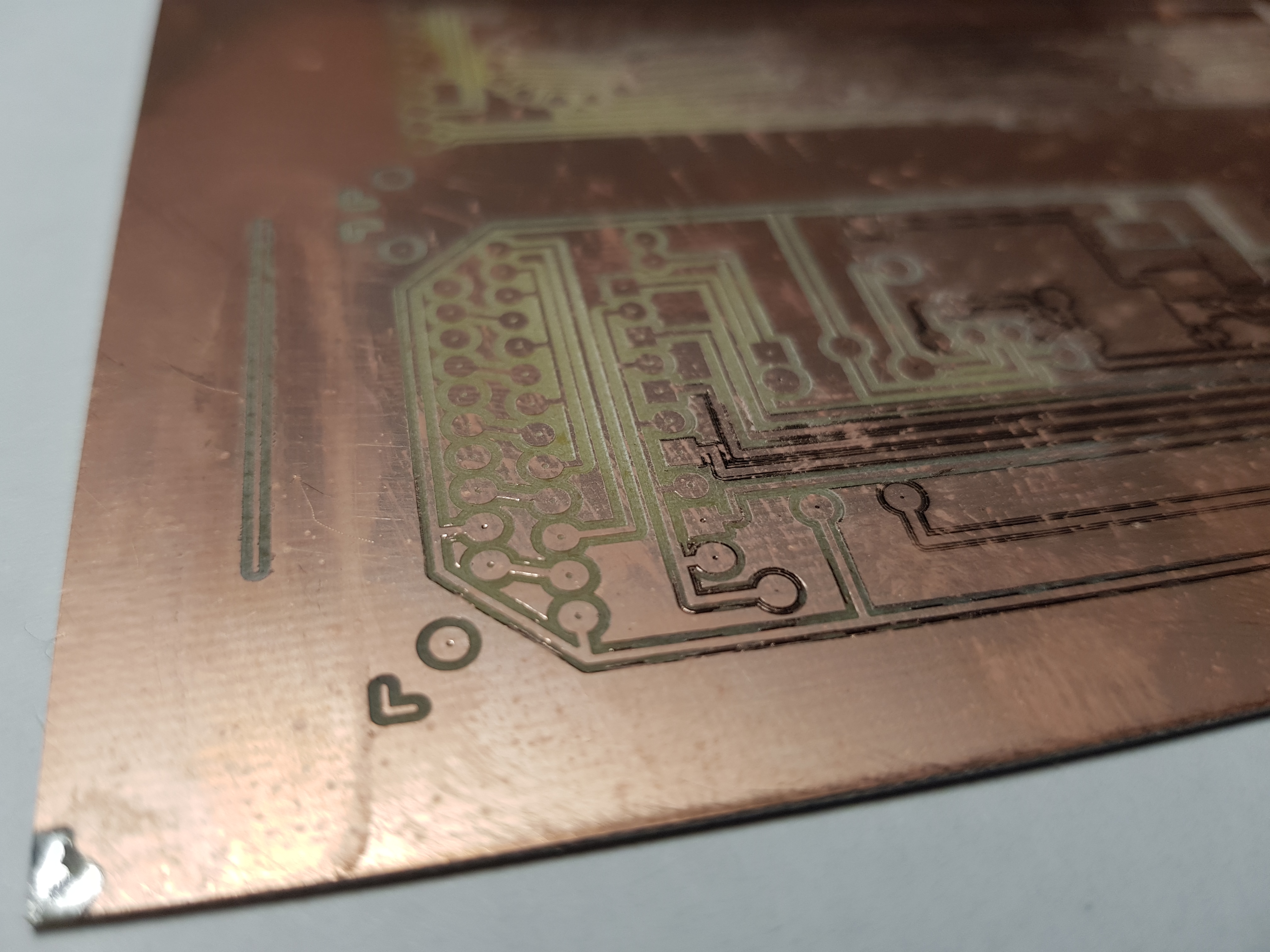

5) Результаты неудачного фрезерования (для просмотра содержимого нажмите на ссылку)
*Приведенная на фотографиях плата была установлена на станке еще вчера, так что фотографии могут отличатся от тех что есть в разделе с установкой, но результат примерно идентичный. Фреза полностью прошла gCode и плата считается "законченой".
Общее фото платы (11378 просмотров) <a class='original' href='./download/file.php?id=126748&mode=view' target=_blank>Загрузить оригинал (3.32 МБ)</a>
Общее фото платы
Левый нижний угол. X\Y=0\0 точка начала фрезеровки (11378 просмотров) <a class='original' href='./download/file.php?id=126749&mode=view' target=_blank>Загрузить оригинал (2.61 МБ)</a>

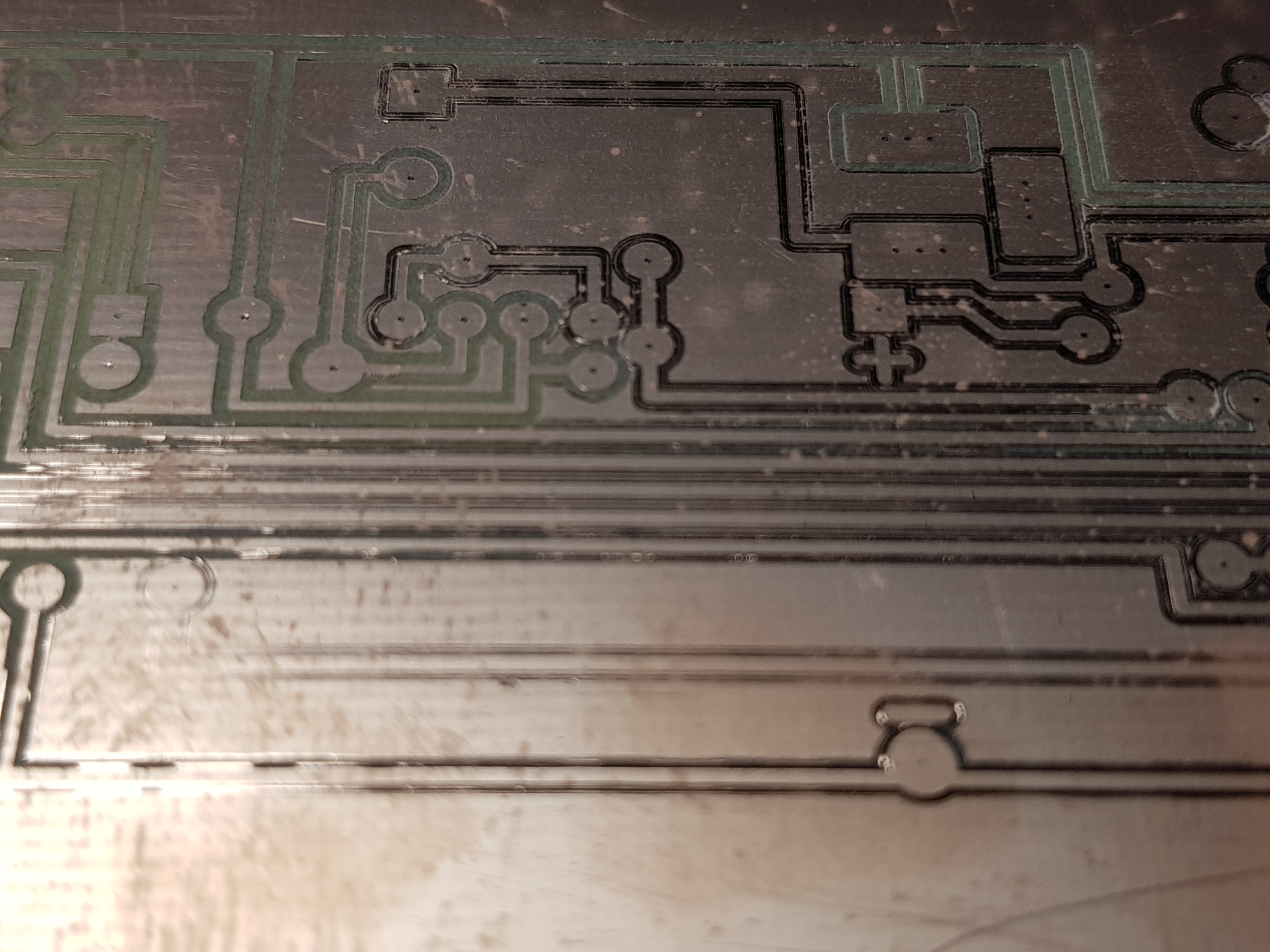

Верхняя середина платы, самая проблемная часть, видны явные следы недостаточной глубины прохода (11378 просмотров) <a class='original' href='./download/file.php?id=126750&mode=view' target=_blank>Загрузить оригинал (2.99 МБ)</a>
Нижняя середина платы, дорожки так же местами не профрезерованны до конца (11378 просмотров) <a class='original' href='./download/file.php?id=126751&mode=view' target=_blank>Загрузить оригинал (2.48 МБ)</a>

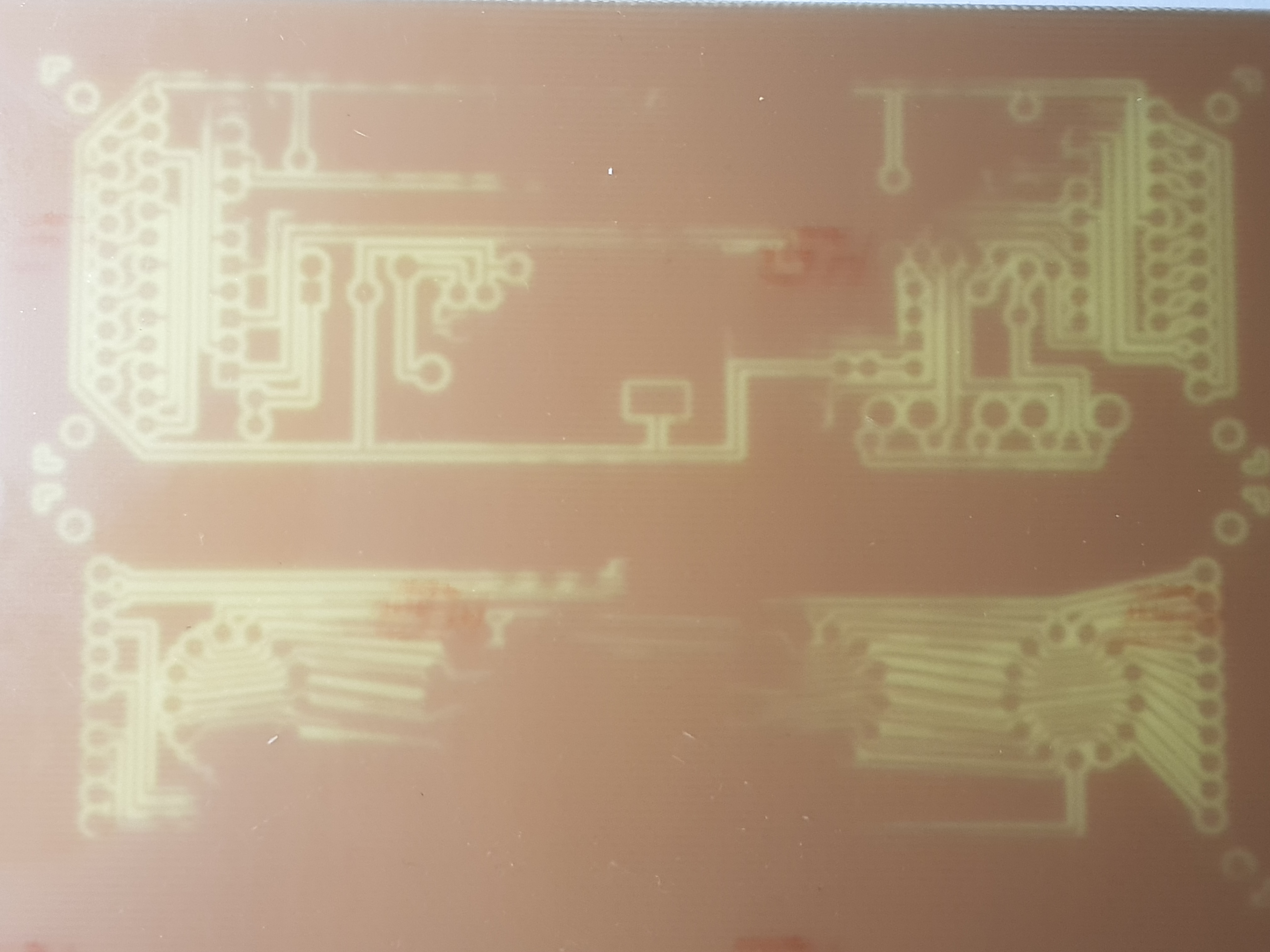

Фотография на просвет явно указывает на недостаточную глубину фрезерования (11378 просмотров) <a class='original' href='./download/file.php?id=126752&mode=view' target=_blank>Загрузить оригинал (1.84 МБ)</a>

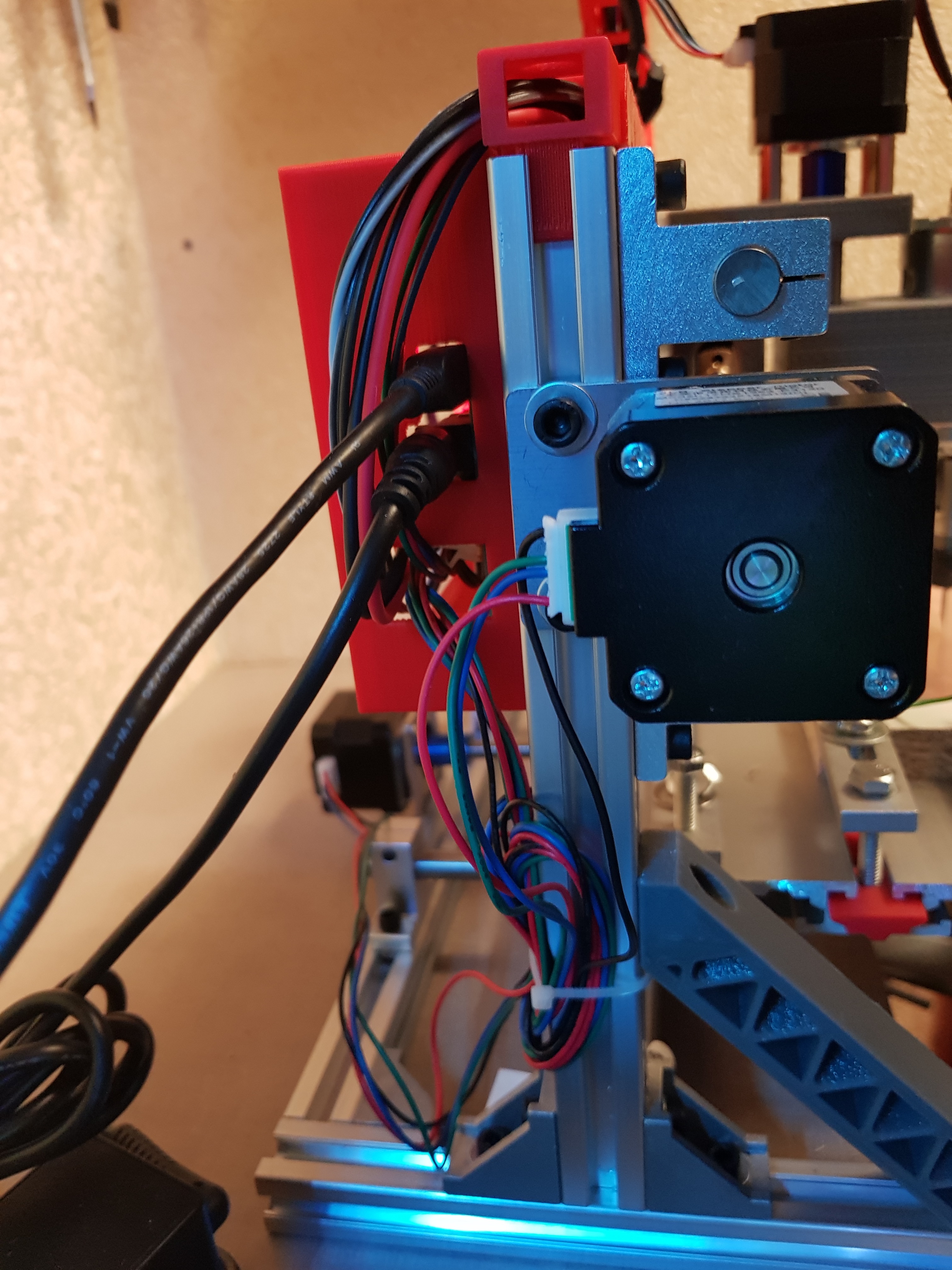

Фотографии станка, укладка кабелей, установка платы (не уверен что это необходимо, но может быть пригодиться, z-щуп отключен) (для просмотра содержимого нажмите на ссылку)
Общий вид, слева от станка стоит 3D принтер, наводок вроде бы нет, да и во время работы был отключен. (11378 просмотров) <a class='original' href='./download/file.php?id=126753&mode=view' target=_blank>Загрузить оригинал (4.09 МБ)</a>

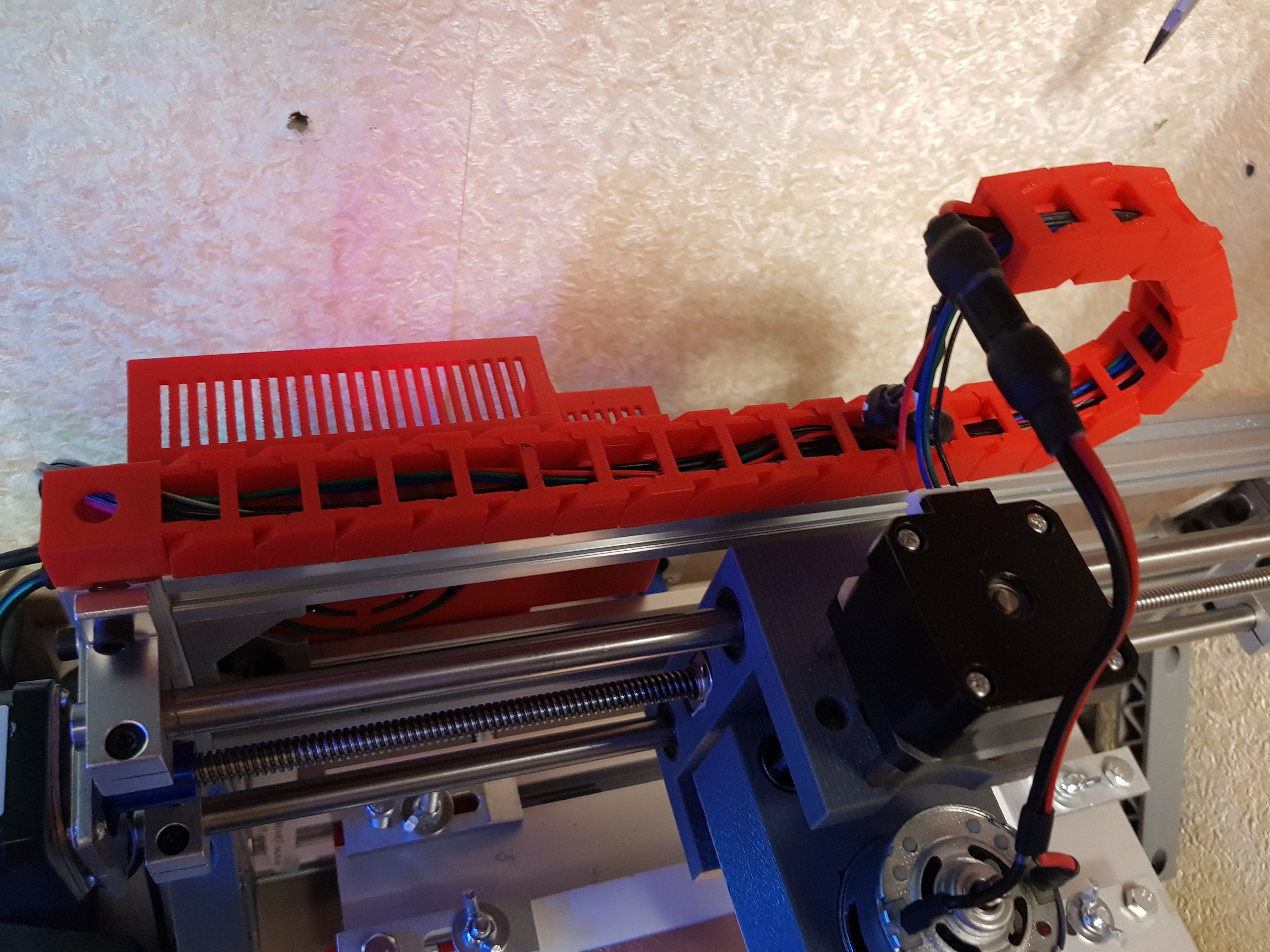

Распечатал цепочку для укладки кабеля, а так же установил быстросъемные соединения (заявленный максимальный ток 10А) (11378 просмотров) <a class='original' href='./download/file.php?id=126754&mode=view' target=_blank>Загрузить оригинал (3.22 МБ)</a>

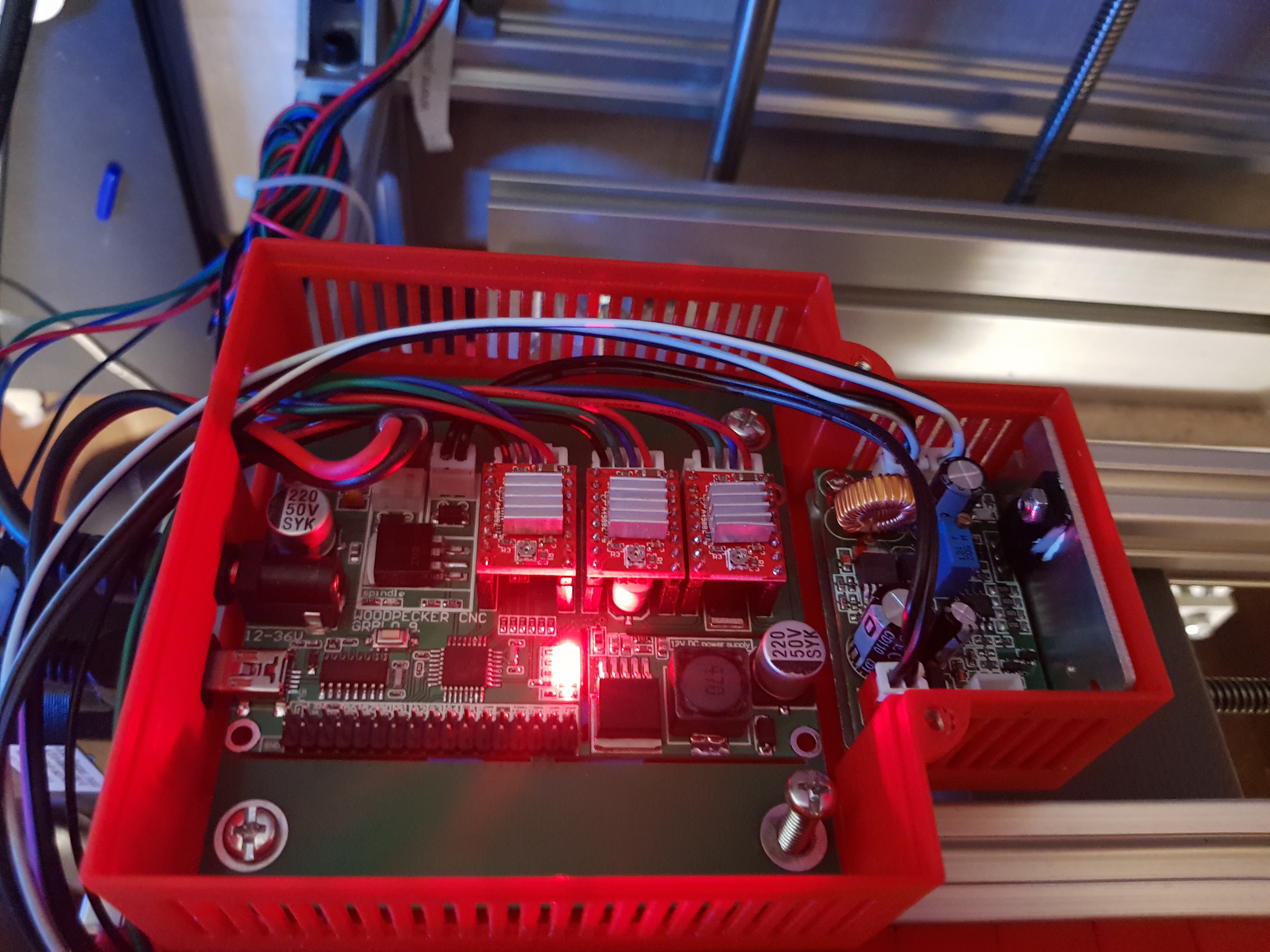

Плата WoodPecker CNC установлена в короб на арке станка, в коробе так же размещается блок питания лазера (крышка снята) (11378 просмотров) <a class='original' href='./download/file.php?id=126755&mode=view' target=_blank>Загрузить оригинал (3.75 МБ)</a>
Укладкой кабелей пока что особенно не занимался потому что далее предстоит установка концевиков XYZ, но рабочей платформе ничего не мешает. (11378 просмотров) <a class='original' href='./download/file.php?id=126757&mode=view' target=_blank>Загрузить оригинал (2.56 МБ)</a>

LiS92 писал(а):Очень прошу помощи у знающих товарищей, заказал данный агрегат да бы уйти от фоторезиста при изготовлении простых ПП но пока что мне кажется что данный процесс еще сложнее.

Добавлю, на Z люфта нет. На изгиб при хорошем усилии рукой за край ход +-0.2 мм, фреза такое усилие не даст, сломается сразу

LiS92 писал(а):Добавлю, на Z люфта нет.
А вот это - не факт!
Его не заметить крайне просто. А для миллинга при толщине меди 18 мкм люфт в 5 соток - это уже катастрофа!
Вы прикиньте - карта снимается при первом касании инструментом меди. И если потом при работе инструмент начнёт играть на 20...30 мкм в зависимости от чёрит пойми чего - качества не может быть по определению!
ХИНТ: подача по вертикали имеет формально ту же точность - 0.1 мм. И как с этой точностью ловить микроны?!
Микрошаги на ШД - это обязательно. Но вся остальная механика этому же не соответствует!
Если уж переделывать под миллинг каретку - то менять ХВ на более мелкий и очень сосредоточиться не прецизности этого узла.
ХИНТ: а скорость по вертикали не нужна - это не 3Д-принтер. И потому имеет смысл конструктивно конвертировать скорость в точность...

LiS92 писал(а):Заранее спасибо за ответы
День добрый!
По фоткам видно, что фрезы 0.1-0.2мм, а шаг фрезеровки явно больше- отсюда и видимые полосы проходов, которые убираются при глубокой фрезеровке, но страдает толщина дорожек. Уменьшите при составлении Г кода шаг фрезеровки, будет дольше но чище. Использую граверы 0.2, т.к. 0.1 обламываются. Еще лучший вариант не граверы, а пирамидки (не так обламываются)
https://ru.aliexpress.com/item/New-0-1m ... 0.0.EGecxL
https://ru.aliexpress.com/item/10Pcs-45 ... 0.0.EGecxL
Чтоб не было пузыря текстолита посередине- изначально пальцами чуть выгните его обратно, чтоб края торчали, так прижмется середина.
А еще пройдите фрезой по всей площади вашей фанеры - выровняйте жертвенный стол, так ваш текстолит будет вровень по оси Z. Я текстолит клею на двусторонний скотч, в качестве жертв.стола - оргстекло, не оторвать. Фрезерую 0.05, чаще 0.1. Были темы по печатным платам, поищите поиском. Вот по снятию маски
День добрый!
http://www.cnc-club.ru/forum/viewtopic. ... 47&t=15828
http://www.cnc-club.ru/forum/viewtopic. ... 60#p378749
Спасибо вам огромное ! Завтра прямо с утра буду пробовать, сейчас уже ночь, будет слишком шумно, не могли бы вы конкретнее описать что такое "шаг фрезеровки" ? Что то я во флеткаме не припомню такого параметра , заранее спасибо ! С темами что дали вы ознакомлюсь !

Незнаю как в ардуино, но в ЕМС сканирую поверхность и гравирую приклееную плату на двустороннмй скотч без прижимов.
Гравер 90градусов с пяткой 0.1мм
Выходит оч хорошо. Шаг 0.5мм микрухи становятся на ура.
Думаю надо скотч на всю площадь и без прижимов. Иначе тот горб в серелине играть будет,

LiS92 писал(а):не могли бы вы конкретнее описать что такое "шаг фрезеровки" ?
Это расстояние между проходами вашего гравера. В флеткаме где такой параметр сразу не скажу (пользуюсь другой программой), но нужно чтоб при гравере 0.2 расстояние между проходами очистки меди были не больше 0.2. Или схитрите - в программе укажите фрезер 0.1, а поставьте 0.2 и фрезер будет перекрывать проходы с 50% ширины.

LiS92 писал(а):*В центре платы после установки присутствует явный волнообразный изгиб, но пологается что карта высот должна это исправить.
клеить на 2стороний скотч нужно по всей поверхности, карта высот не спасет, поскольку когда по поверхности, под которой отсутствует скотч будет работать гравер, текстолит в этом месте будет "играть", что как минимум ухудшит качество реза, а как максимум приведет к сколу гравера.
ЛДСП и прочие дерево-содержащие композиты или просто дерево, плохо подходят для этого - скотч плохо держится, лучше взять кусок оргстекла, гетинакса или любого другого пластика.
LiS92 писал(а):Отдельно хотел уточнить что на любой скорости подачи и глубине у фрезы обламывается кончик и пятка становится ~0.2мм, после чего приходиться переустанавливать Z, пример в фотографии.
вероятно это следствие плохо приклеенного куска текстолита, а так же завышенной скорости подачи, при таких оборотах и диаметре гравера я бы поставил не более 400мм\мин, а если взять в расчет хлипкость станка, то около 200-250мм/мин.

Скотч по всей плате (90% кроме краев), оргстекло добуду в ближайшее время, кстати говоря, почему все считают что оргстекло идеально ровное ?) А насчет завышенной скорости реза, там же цифры на скринах есть ))) 80мм\мин =))
Сообщения: 2098
Re: CNC3018 по текстолиту(FR4), - GRBLControl карта высот
Давайте посчитаем. Обороты у шпинделя пусть будут максимальные - 12000 об/мин, пятка гравера 0.1 мм, подача 10% от минимального размера фрезы чтобы не сломало - 0.01 мм/об. Итого скорость подачи должна быть выставлена 120 мм/мин. И при 200 об/мин гравер уже будет работать на пределе для этих станочков. Для увеличения подачи можно увеличить пятку до 0.2-0.4 мм, но и возможности гравировки при этом уменьшатся. Собственно эти станочки и не рассчитаны на высокотехнологичные работы, дорожки между пятками уже не сделать (даже одной не говоря уж о 2-3).
Еще момент - большая глубина фрезеровки (гравировки). Перед гравировкой и выставлением "0" какое время прогревали шпиндель на полных оборотах? Подозреваю никакое. Такие шпиндели надо греть минут 30, после обнулять инструмент и сразу в гравировку. Карту высот как по мне лучше снимать тем же гравером что и будет в работе - так будет проходить меньше времени и меньше шансов изменить конфигурацию поверхности.
Кстати у меня подложка - МДФ, все отлично липнет - потом приходится мучаться отдирать (проблема наоборот :)).
Сообщения: 3310
nevkon писал(а):Давайте посчитаем. Обороты у шпинделя пусть будут максимальные - 12000 об/мин, пятка гравера 0.1 мм, подача 10% от минимального размера фрезы чтобы не сломало - 0.01 мм/об. Итого скорость подачи должна быть выставлена 120 мм/мин.
Полностью согласен. Для 0.1мм и оборотах 10 тыс. при скорости 150 видим задиры меди, при уменьшении скорости в половину рез чистый
20170911_194631.jpg (11148 просмотров) <a class='original' href='./download/file.php?id=126797&mode=view' target=_blank>Загрузить оригинал (4.19 МБ)</a>
Сообщения: 5886
LiS92 писал(а):Скотч по всей плате (90% кроме краев), оргстекло добуду в ближайшее время, кстати говоря, почему все считают что оргстекло идеально ровное ?)
Потому, что оно почти идеально ровное. Обычно.
Но... иногда попадается "с хранения" с нехреновым "пропеллером". (по факту раз в жизни мне такое попалось)
В варианте с фрезером какая разница какое оно, всё равно "пропылить" после установки на стол обычная операция.
