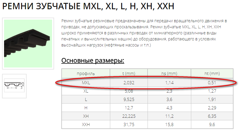

На ремне никаких обозначений. Как его идентифицировать, чтобы заменить? Ширина 9мм, 5 зубцов на 10мм. Толщина примерно 1,2мм, глубина впадин 0,6мм. Шкив ремня диаметром 14мм, диаметр вершин зубцов 12мм, 20 зубцов всего.

Посмотреть картинки профилей , подобрать самый подходящий

Вот ширина там китайская - да. Ни тебе 10 мм, ни тебе 6 мм. Тут вот вроде отечественный производитель. В табличках есть кое-что. http://ugrt.ru/remni-privodnye/remni-zu ... -h-xh-xxh/

Andy52280 писал(а):Вот ширина там китайская - да. Ни тебе 10 мм, ни тебе 6 мм.
9 мм это стандартная ширина для некоторых ремней.

remenikomer писал(а):На ремне никаких обозначений. Как его идентифицировать, чтобы заменить? Ширина 9мм, 5 зубцов на 10мм. Толщина примерно 1,2мм, глубина впадин 0,6мм. Шкив ремня диаметром 14мм, диаметр вершин зубцов 12мм, 20 зубцов всего.
Не твой случай?
https://ru.aliexpress.com/store/product ... 160dOOjOFC

спасибо. вроде как такой. Осталось еще найти натяжной ролик дешевый со скобой :).
