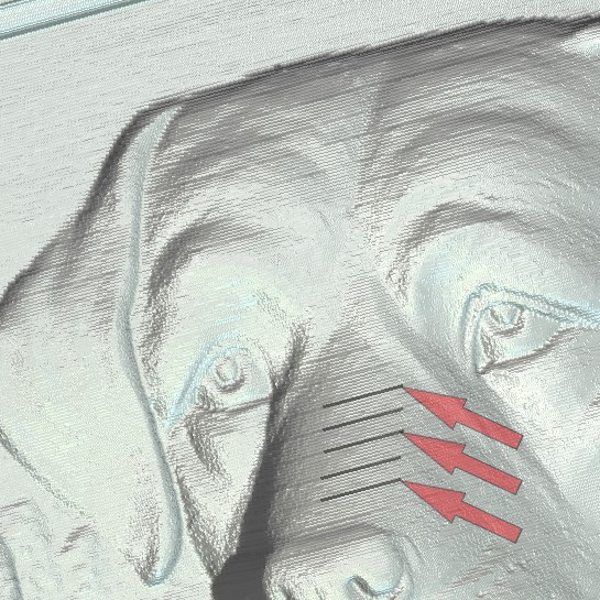

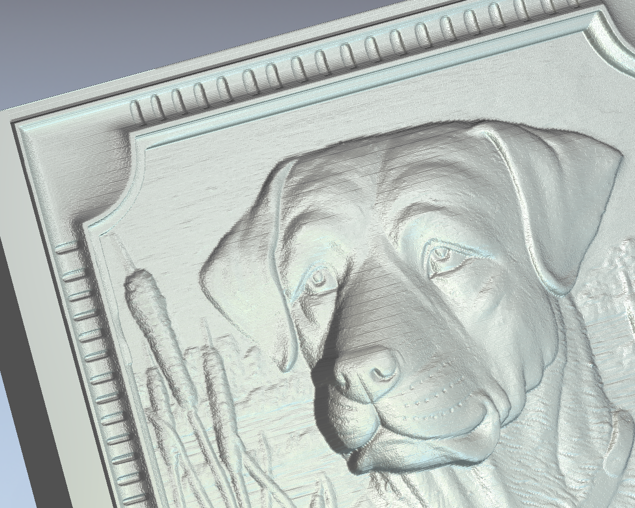

Что за полосы появляются после имитации и как от них избавиться?!
После фрезерования они точно также проявляются на готовой модели, через каждые 5-7мм.
Пробовал выставить точность при создании траектории Обработки Рельефа - 0,001, но и это не помогло.
2017-12-09 (3).png (4513 просмотров) <a class='original' href='./download/file.php?id=126502&mode=view' target=_blank>Загрузить оригинал (2.62 МБ)</a>
2017-12-09.jpg (4513 просмотров) <a class='original' href='./download/file.php?id=126503&mode=view' target=_blank>Загрузить оригинал (132.5 КБ)</a>

Может попробовать для начала применить сглаживание модели?

После сглаживания - тоже самое. Похоже на баг арткама, или я делаю что-то не так. Но что?
upd
Отчасти проблема решается выставлением угла для растровой траектории обработки, но что-то неохота так станок насиловать.
