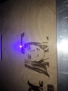

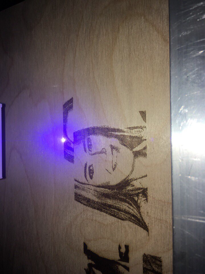

400*450:
Дерево, пластики, кожа, полимеры:
Чертежи, фото, видео станка: cnc shield v3 + ардуина. прошивка grbl 1,1f
Примеры изделий (фото):
Вопросы: последнее время появились сдвиги по оси Х. Через произвольное время, произвольное количество раз может съехать, и продолжает печатать "съехав". При возвращении в 0 - возвращается точно в начало.
Что пробовал: менял двигатель, менял драйвер, менял провода, колечки ферритовые одел на провода к шд, провода до мотора Х - бросил по воздуху.
Что плучилось:
Что не получилось:
Ориентировочный бюджет: 20..25т.р.

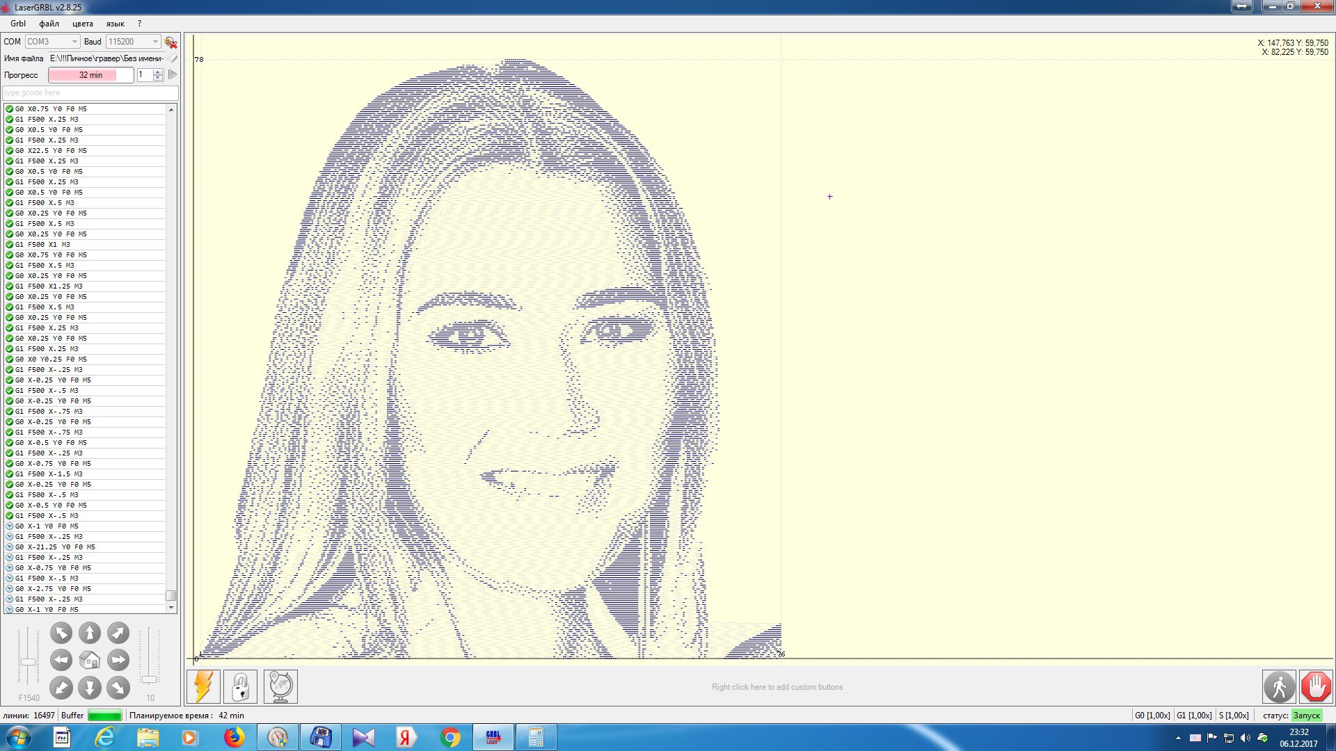

В общем, если я ничего не путаю, после перепрошивки с 0.9 на 1.1, у меня, в программе LaserGRBL начал съезжать рисунок при печати. В произвольное время и на произвольную величину.
съедет и печатает дальше. может несколько раз съехать.
Вчера заметил: съезжает вместе с курсором в программе.(там есть крестик, бегает по рисунку, указывает где лазер). У меня потух экран, я пошевилил мышку, в этот момент курсор в программе соскочил и на гравере соответственно тоже съехало и продолжило печатать дальше..
Вот наглядно:
Сехал курсор в программе:
IMG_5103.JPG (2855 просмотров) <a class='original' href='./download/file.php?id=126263&mode=view' target=_blank>Загрузить оригинал (473.28 КБ)</a>
Вот как на станке:
IMG_5104.JPG (2855 просмотров) <a class='original' href='./download/file.php?id=126264&mode=view' target=_blank>Загрузить оригинал (175.15 КБ)</a>
