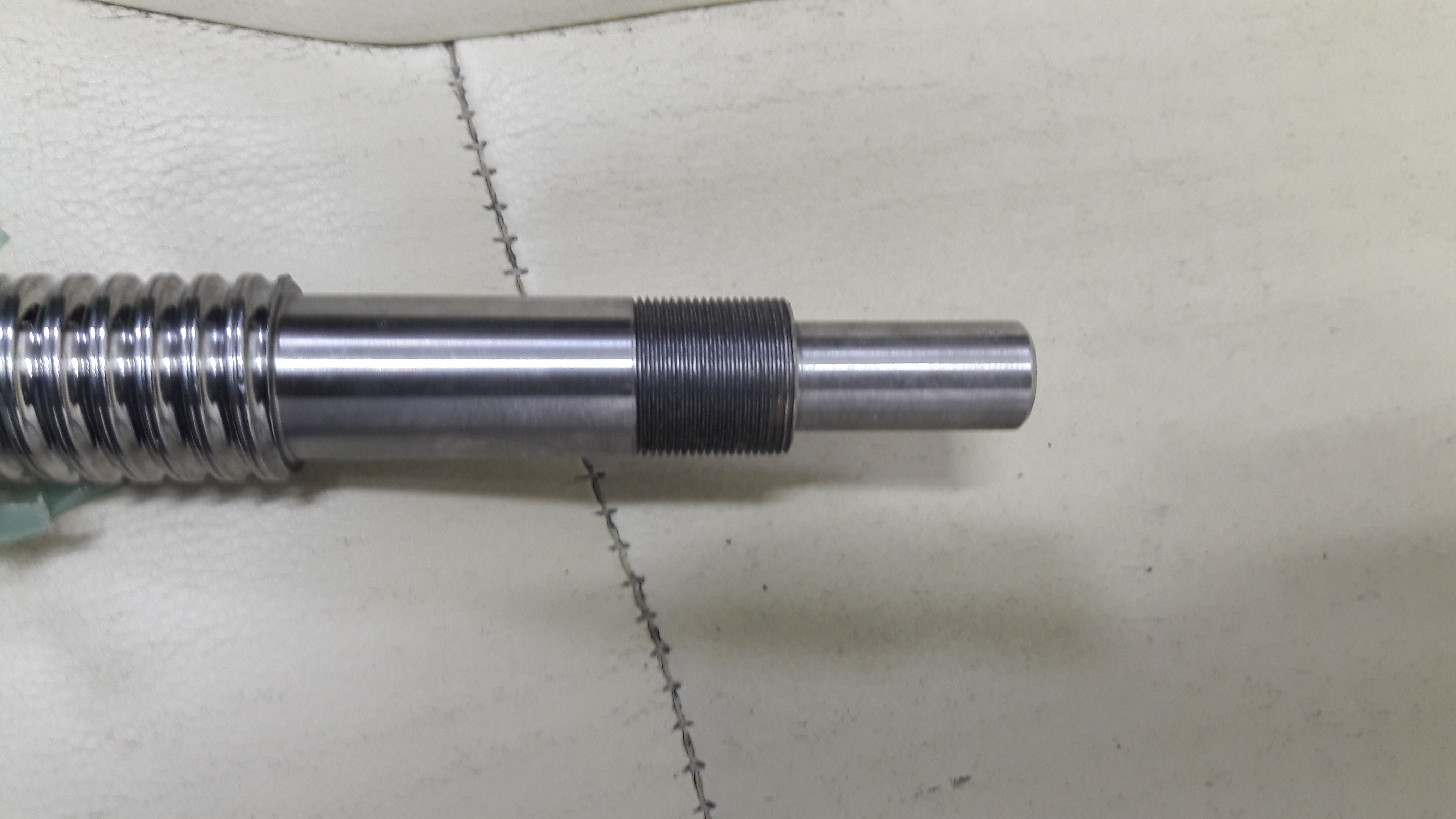

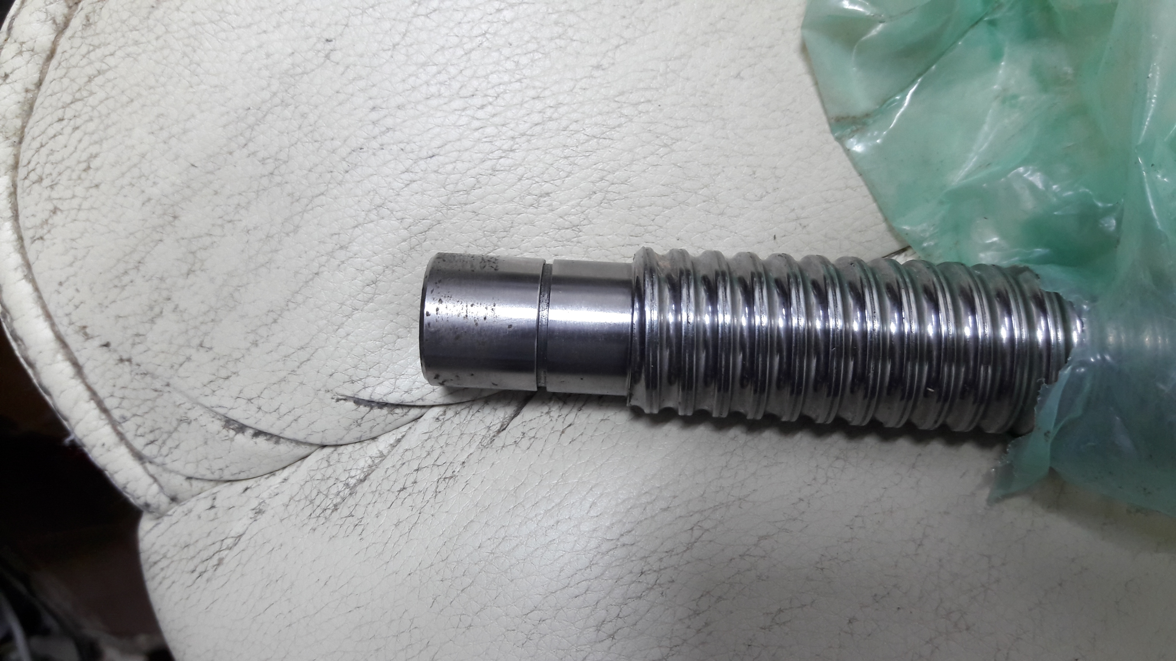

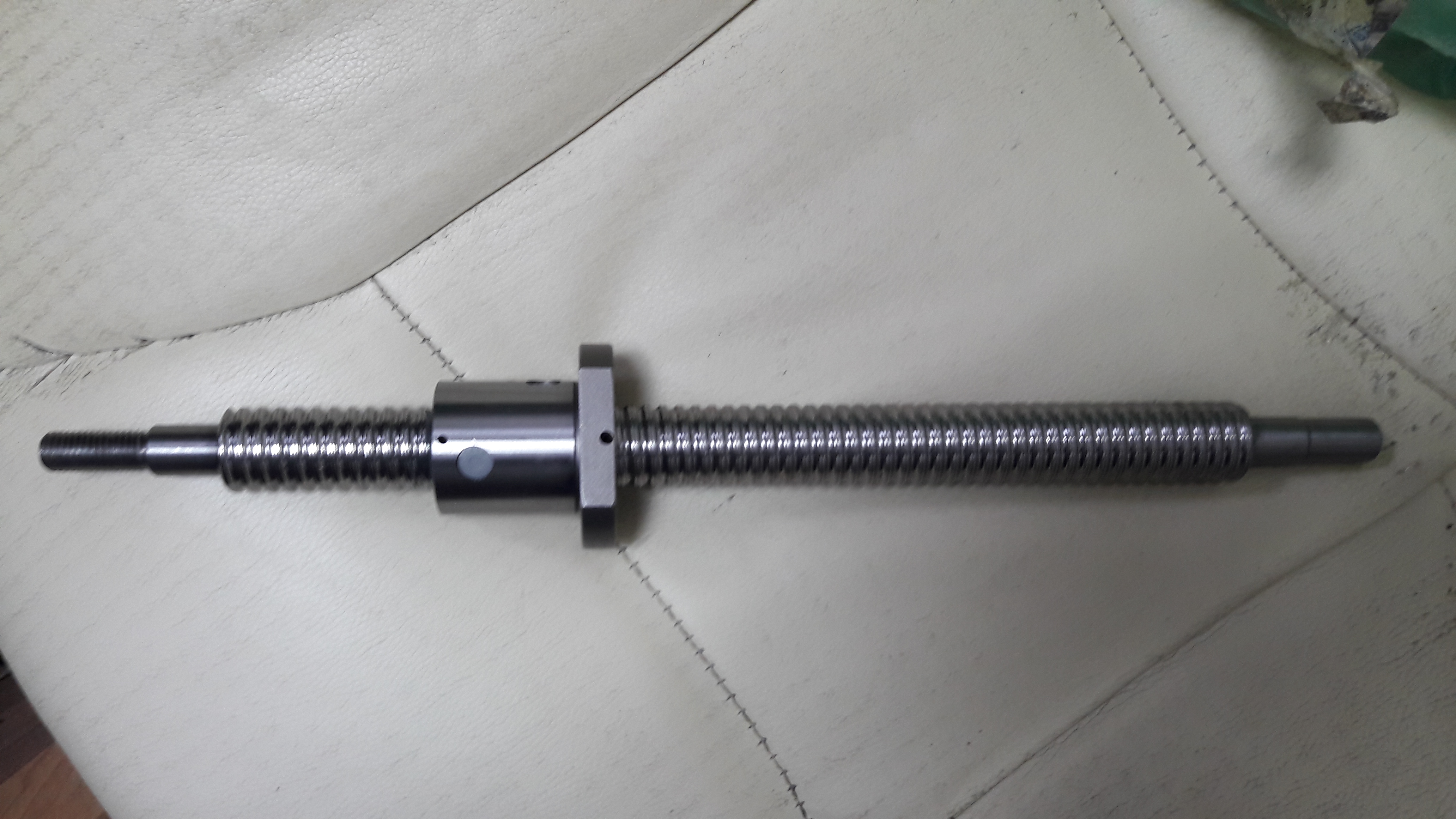

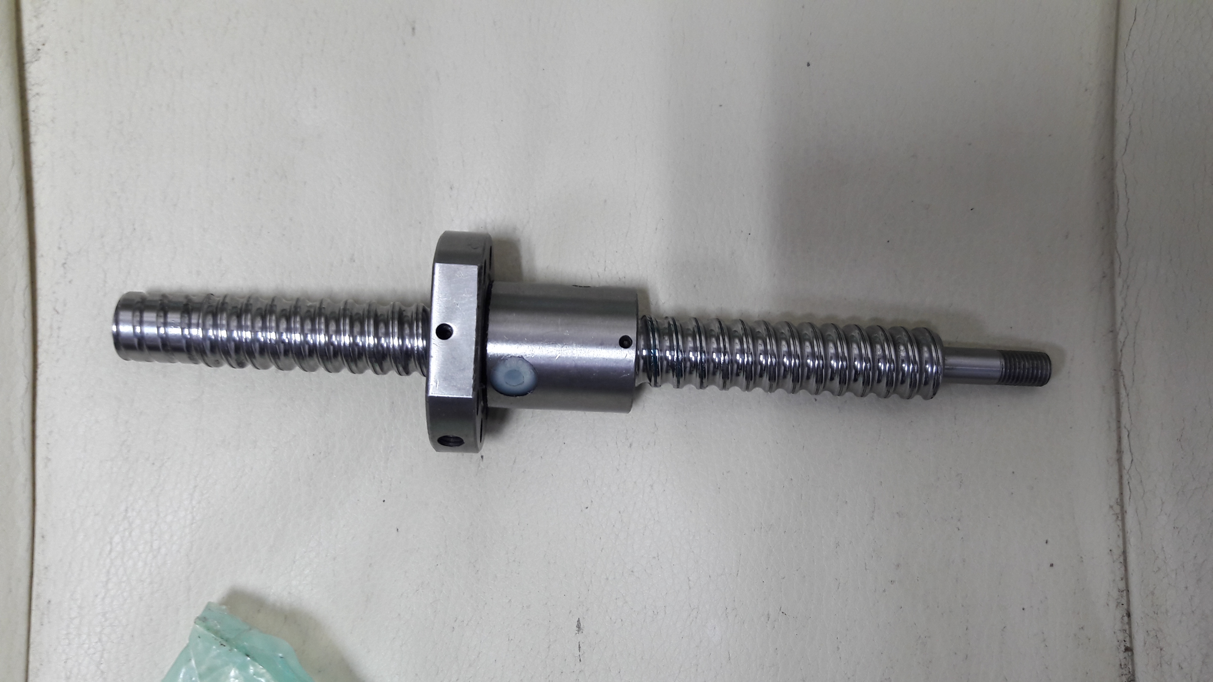

Пришли какие то PREYP ,вот нашел их сайт
https://jinanlanhai.en.ec21.com/
с какой-то непонятной обработкой концов..
Винт Y самый длиный похож на стандартный, а вот более короткие с какой-то резьбой на конце , непонятно что..
Вопросов у меня три..
1..аналогичные ли это по качеству производители или мне прислали дрек?
2..Можно ли использовуть такую обработку концов и если да то как?..Заказал стандартные стойки и муфты..а надо какие?
3..Есть ли смысл искать токаря чтобы обработал концы как нужно, если это вообще возможно или проще просто выкинуть и заказать еще раз?

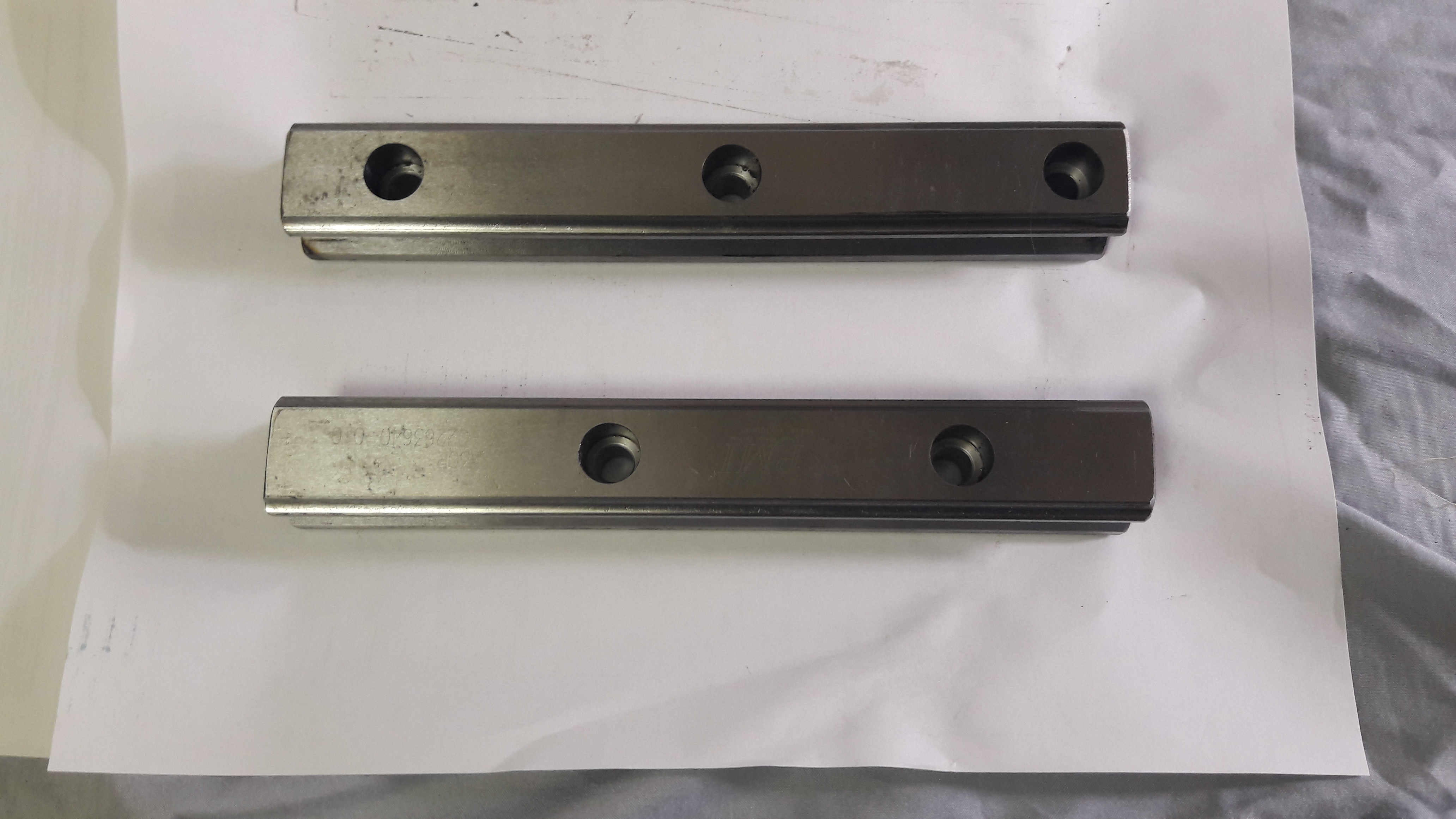

Сейчас рельсы распаковал..да они оригинальные PMI но как они порезаны!..
Торцы неровные с темными разводами, как обточенные на точиле, и самое главное отверстия вообщене симметричные, разные и просто от балды..
Есть какой-то стандарт на это вообще?..Если я хочу партию станков сделать так мне надо под каждую рельсу отверстия в чертеже менять?

Надо каталог производителя смотреть, там указаны стандартные длины рельсов. В таком случае для каждой размерности рельс определено расстояние от торца до ближайшего крепежного отверстия. Например, для 20 и 15 рельсов это расстояние равно 20 мм вроде бы.

Да нашел..как раз на PMI
http://www.pmi-amt.com/en/products/imag ... /MSB_8.pdf
Удивительно как люди работающие с этим делают такие грубые ошибки, тут ведь даже не в унификаци дело-а даже сами нагрузки будут неправильно распределены из за несимметричности винтов..
И это не просто заказано в соответствующей фирме-заказ был через крупного производителя станков, который покупает этих релс тысячи у того самого поставщика, уж себе то они криво порезаные наверное не взяли бы..
Если не переделают бесплатно куплю повторно у других..

Ну это при разработке проекта обычно учитывают и, если получается, ставят стандартную длину рельс.
Это самый простой вариант.
Ну или при заказе обговаривают этот момент, скорее всего у вас попросят присылать чертежи ваших рельс.

Скажите, куда можно применить такие короткие рельсы? Там не больше 140мм. Две каретки как раз только и поместятся. Судя по фото ШВП, прослеживается несоответствие.

Находчивая такая фирма. Обрезки рельсов и не подошедшие для них самих винты запродали.
Короткий винт уже обрезок. Второй обработанный конец уже в дело пустили.
Длинный винт - стандартная обработка концов. Им видать длина не подошла.

У длинного винта тот конец что с бороздкой под пружинную шайбу должен быть короче ,после бороздки зачем то лишний сантиметр длины..
А рельсы 30ка 200мм длины, с каждого конца должно быть по 20мм до отверстия, и между отверстиями 80мм..Это на Z ,каретка 97мм и ход 103мм
