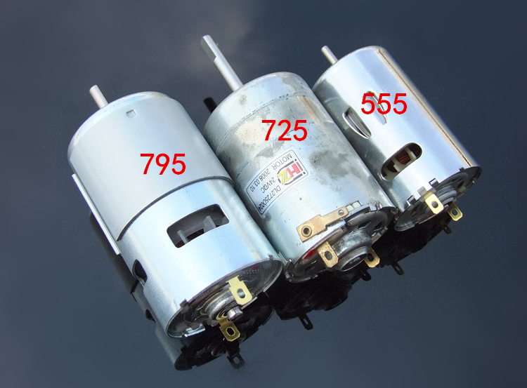

На Али появился новый шпиндель 795 пришедший на замену 555 и 775.
https://ru.aliexpress.com/item/775-795/32833886549.html
Кто-нибудь уже опробовал его?

Я не так давно заказал себе с китая CNC 3018, толком разобраться еще не успел, пока только пробная фрезеровка (и та пока безуспешна) но привод у меня вроде как 795 стоит, не могли бы вы сказать как это уточнить ? Никаких обозначений на корпусе нет, но визуально он похож как раз на него.

По длине корпуса. 775 длиной 66,5 мм, а 795 уже 70,5 миллиметров.

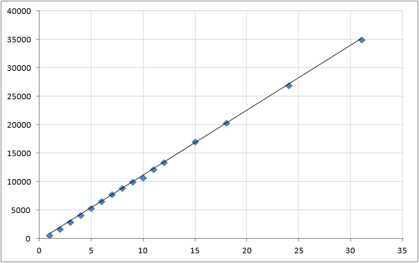

775 у меня нет сейчас, решил покрутить 550 движок от 18В шуруповерта. Тахометр выдал следующее:
Больше 31В нечем его запитать, но при них из коллектора такие световые шоу видны, что и не стоило продолжать. Думаю, не стоит смотреть в сторону 48к оборотных 775, мне кажется конструктив у них не предназначен для таких режимов. 10К норм, 20К при непродолжительных режимах работы вроде тоже норм.
Кстати и корпус у него в общем-то не разборный (можно конечно всковырнуть..) так что нормального техобслуживания и ремонта как бы не подразумевается. Скорее всего ресурс с ростом оборотов снижается и чую нелинейно. Скорее всего, этим и был обоснован выбор китайцев 10К оборотного движка.
Ради эксперимента можно заказать на 20К движок, снизить обороты можно всегда, а момента должно хватить.
