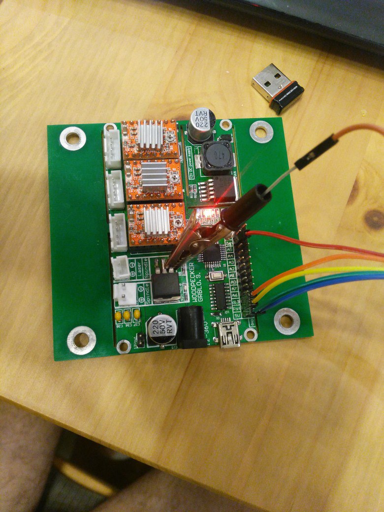

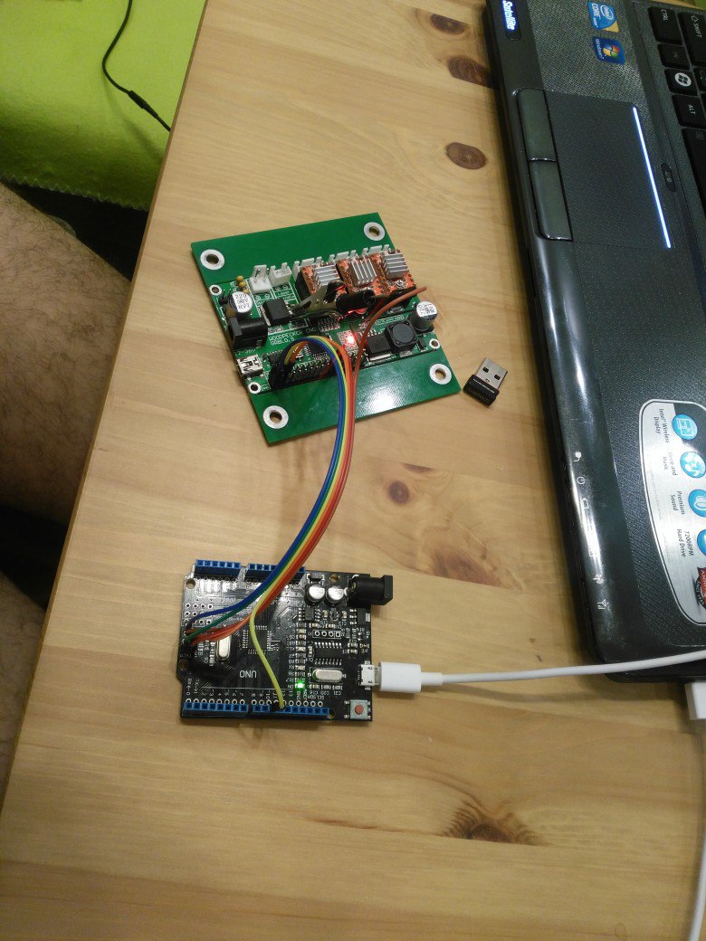

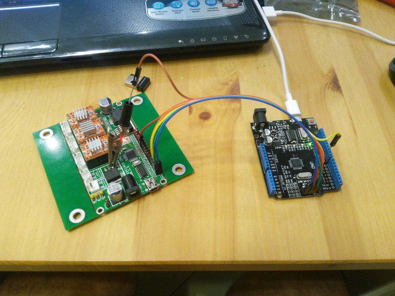

НО у меня получилось прошить с помощью другой ардуинки !!!
без пайки, крокодилом прицепился за ногу транзистора (MOSI)
короче у меня получилось так:
MOSI - снял с транзистора
MISO - пин Zen - у меня их два и оба подходят
SCK - пин d13
Reset тоже есть среди пинов, но соединял я его с пином номер 10 на программаторе (Ардуине)
5v и земля - также пины имеются
сделал я так: все подключил, выбрал в ArduinoIDE в инструментах Nano, свой COM порт, программатор Arduino as ISP
сначала залил в своего пациента загрузчик, потом подключил ее напрямую к компу и залил в нее грбл сначала 0.9j, потом залил 1.1
теперь у меня очередная проблема, через grblcontrol плату видит, шпиндель включает, выключает, но шаговиками не шевелит, и еще постоянно, пока включена программа, моргает светодиод TxD, будто сигнал передается
проверил мультиметром плату и обнаружил что на ней нет 12 вольт, на выходе сверху где маркировка 12vout - около 3х вольт, в секторе 12v dc power supply тоже около 3х
падение напряжение на плавком предохранителе, который с обратной стороны платы - 21 вольт !!! после него 3 получается 3вольта .... может кто проверить ?? должно ли быть так ?? или нужно поменять его ?? и на выходе 12v out точно должно быть 12вольт ??

Да, там где написано 12в там и должно быть 12в. И гореть верхний светодиод. Исправляюсь- не верхний. Верхний- индикатор наличия 24в, второй сверху 12в, средний 5в (который горит и от усб, и от стабилизатора питания на плате)
Если на предохранителе падение напруги больше чем 0.0000ххх вольт- у него обрыв и ток он не пропускает.
Вы так и не рассказали- а от чего у вас "камень сгорел"?

И ещё- предохранитель этот по схеме на 5 А. Если он сгорел- что то не так было с нагрузкой. Но это только вы сами можете знать, при каких обстоятельствах он мог сгореть, где что коротнуло или какую нештатную нагрузку дали по общему питанию ;)

@lice писал(а):И ещё- предохранитель этот по схеме на 5 А. Если он сгорел- что то не так было с нагрузкой. Но это только вы сами можете знать, при каких обстоятельствах он мог сгореть, где что коротнуло или какую нештатную нагрузку дали по общему питанию ;)
Камень сгорел т.к. был видимо припаян хреново, у него две ноги прогорели, может коротнуло что-то внутри ... по питанию ничего сверх нормы не давал ) станок у меня сначала то работал, недели две ... может блок питания хреновый
а где вы нашли схему эту ??
UPD:
замкнул пока что просто этот предохранитель - появилось 12v и 5v, как думаете, стоит ли просто закоротить проводом их или лучше предохранитель подобрать ???

Схему нашёл здесь: https://github.com/gnea/grbl/files/1312 ... atic.2.pdf
Предохранитель лучше всё-таки поставить. Так как он у вас однажды уже сгорел- значит была причина. Теоретически, в блоке питания тоже должен стоять свой предоранитель, но кто их, этих китайцев знает :)
Причём, если в БП и есть предохранитель, он побольше, так как на нём висит ещё и шпиндель, а на том, что на плате- сам контроллер, ШД и лазер (если есть).
Временно, если всё в порядке, пока найдёте нужный предохранитель, можно поработать и перемичкой.
