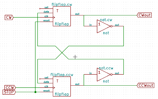

Помогите реализовать или пните в нужном направлении. Без использования штатных средств шпинделя, т.к. они заняты вертикальным шпинделем, а надо подключить и горизонтальный. Соответственно входящее управление три кнопки и сигнал enable, 2 выхода на реле, которые должны переключаться только через стоп и никогда не включиться вместе.

- Мастер
- Сообщения: 20561
- Репутация: 5183
- Настоящее имя: Сергей
- Откуда: Москва
- Контактная информация:
Re: Реализовать логику реверсивного пускателя через HAL

Зависший комп тем более не позволит сменить направление минуя STOP. Т.е. получается очень надёжная система, независящая даже от проблем с контактными группами.Dmaster писал(а):Компьютер может и зависнуть.
Выбрал этот вариант, попробовал, вроде работает нормально, спасибоUAVpilot писал(а):
Только вопрос - куда и как прикрутить machine-on?
пробовал реализовать на and2: на flipflop.data - включение не позволяет, но при machine-off не отрубает, если на flipflop.out поставить - выключает, но хранит состояние до следущего включения machine-on...
Я специально это не показывал т.к. не понял что должно происходить при machine-on=0.
Если должно всё сбрасываться как при нажатии кнопки СТОП, то на сигнал STOP надо подать через or2 и инвертированный сигнал machine-on и сигнал от кнопки СТОП.
Если шпиндель должен выключаться, а состояние оставаться прежним, то выходы каждый на свой and2, а machine-on на вторые входы обоих and2.
вот как раз сейчас так и реализовал. Думаю правильнее состояние не запоминать, чтоб нежданчик не случилсяUAVpilot писал(а): через or2 и инвертированный сигнал machine-on и сигнал от кнопки СТОП
