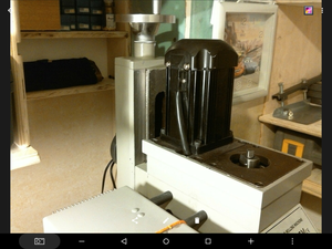

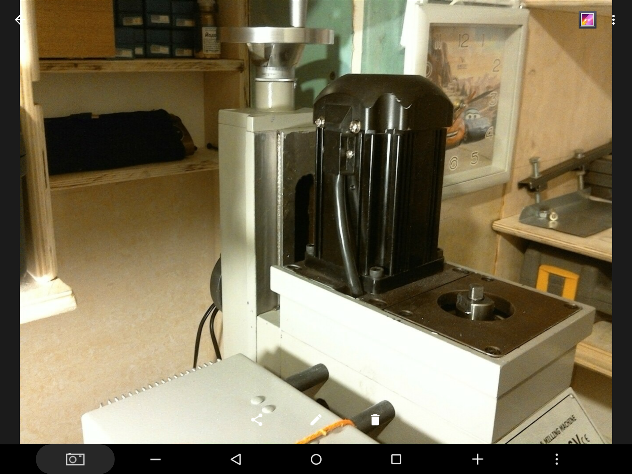

Привет друзья!
Самая главная причина того, что я здесь, это то, что я почти полный профан в электронике, а работу нужно сделать.
Куплен комплект шаговых двигателей, драйверов, БП и контроллер DDCSV1.1 для перевода моего фрезерного станка под ЧПУ. С подключением ШД все понятно, а вот с подключением двигателя шпинделя и его системы управления большой вопрос. Станок китайский типа WMD16, нестандартно оснащён двигателем BLDC 600 W. Продавец информацию по движку и схему не выдаёт, видно большой секрет. С трудом сказал, что это BLDC.Что смог визуально определить: Движек (3 провода питания, и 5 энкодер), датчик холла (на валу шпинделя), индикатор числа оборотов, переключатель направления, переменный резистор (регулятор оборотов) все это подключено в плату управления (по всей вероятности драйвер и он же блок питания всего, все залито эпоксидной смолой, лишних выводов нет).
Вопрос,как это штатое оборудование подключить к контроллеру DDCSV1.1 с наименьшими материальными затратами?
Прошу Вас, как для делетанта, не словами, а схемками...но со словами...
Интернет посмотрел, показалось!, что есть вариант драйвер BLDH-750A . Есть ли варианты дешевле?....и вообще другие? Если нет, то пожалуйста, подскажите схему подключения, а то на драйвера обозначения отличаются от др. драйверов.
Заранее благодарен...
Всем добра и здоровья!!!
Позже ещё нашёл вариант драйвер 3DM2080- Подходит?
И вопрос по более деловому варианту остаётся.
Спасибо.

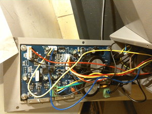

но хочется лучше, чтоб включалось включалось, регулировалось, не дай бог не втыкалось.И вообще... очень хочется убрать этот блок в общий ящик с драйверами и БП , он явно не на месте, и управлять с контроллера.
Показываю Блок управления, от моего токарного станка той же фирмы, но они практически одинаковые. Жёлтый, зелёный и синий провода на зелёной калодке, это запитка обмоток мотора. Чуть выше 5 проводов энкодера.
IMG_20171129_103123.jpg (3509 просмотров) <a class='original' href='./download/file.php?id=125613&mode=view' target=_blank>Загрузить оригинал (1.31 МБ)</a>

Ну если очень хочется, то как включать/выключать я вам подсказал выше, а как регулировать тоже можно придумать.
Если у вас есть там крутилка/резистор, то посмотреть по схеме(по дорожкам) как он включен. Если просто в качестве резистивного делителя с которого снимается некое опорное напряжение , то можно попытаться задействовать выход "мозгов" 0-10в для управления частотником. Проблема может быть только в отсутствии гальванической развязки между мозгами и контроллером двигателя(считай сетью).
Задействовать авиамодельную сервомашинку для кручения резистора с помощью того же сигнала 0-10 в, и ещё пара извращений посложнее.
А так ли нужна регулировка оборотов из программы?
Ну и дорогой вариант, новый контроллер движка; новый движок с новым контроллером/частотником....
Да и найти бы хоть примерную схемку/описание контроллера движка, может есть внешний вход управления?

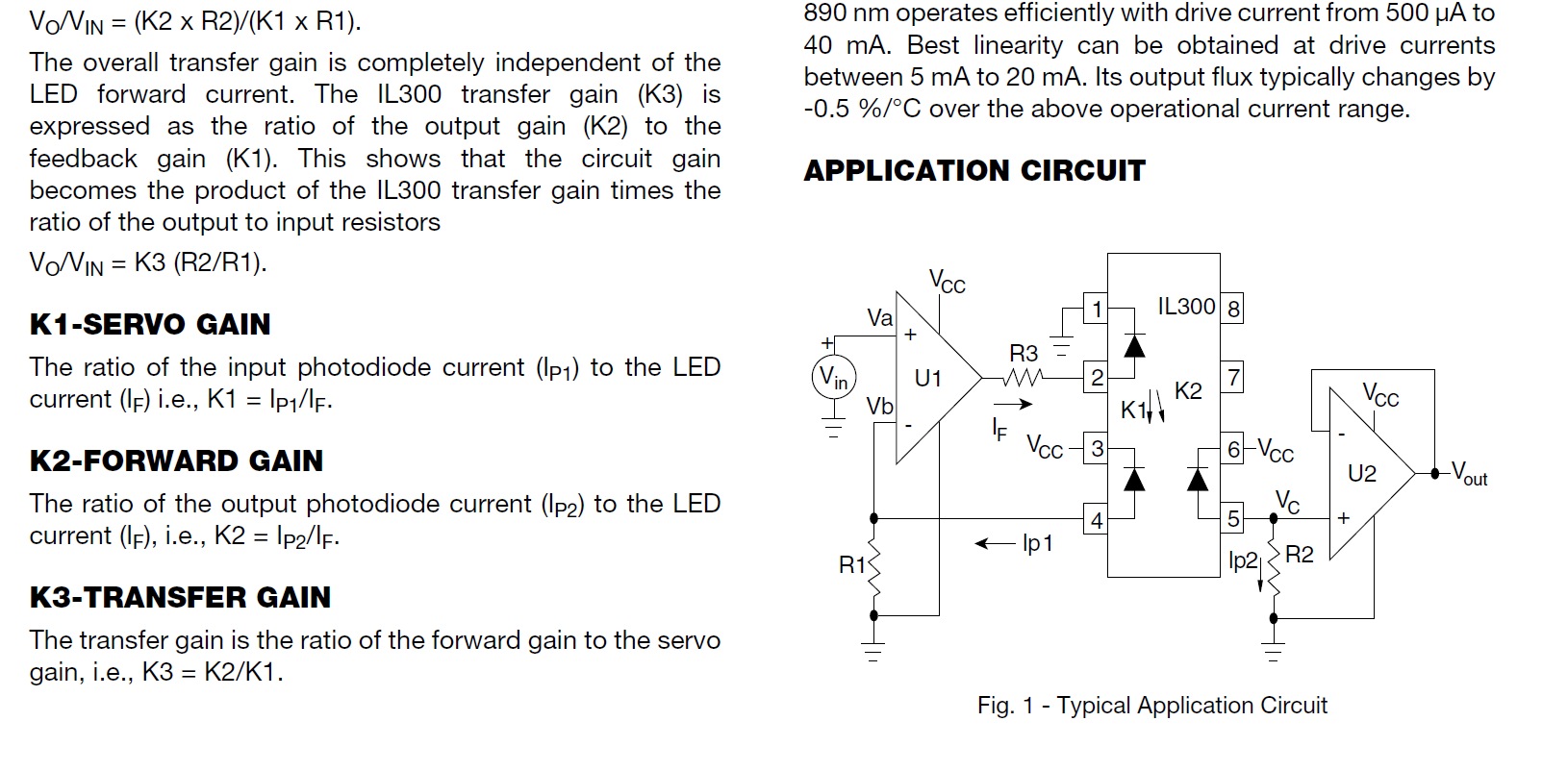

Re: Шпиндель BLDC+DDCSV1. 1
Поищите IL300. Но к нему нужна еще обвязка в виде пары операционников.
Феликс Эдуардович
Сообщения: 20
Зарегистрирован: 28 ноя 2017, 18:51
Настоящее имя: Феликс Эдуардович
Сообщение Феликс Эдуардович »
Сергей Саныч! Что есть "операционники", я неопытный!!! И... Схемку если не трудно!
Операционник - операционный усилитель.
Микросхемка такая :)
Схемы применения IL300 - в пдф-ке.
IL300.pdf
(191.19 КБ) 377 скачиваний
ignv
Сообщения: 52
Зарегистрирован: 14 июн 2015, 13:03
Репутация: 5
Откуда: Воронежская обл.
Сообщение ignv »
Сергей Саныч писал(а):Операционник - операционный усилитель.
Ну да:
Буфер обмена01.jpg (3316 просмотров) <a class='original' href='./download/file.php?id=125705&mode=view' target=_blank>Загрузить оригинал (294.88 КБ)</a>
Потребуется IL300 и пара операционных усилителей один цепляешь на выход 0-10 это VIN, с питанием 12в от мозгов, второй на стороне контроллера двигателя с питанием от него же, и выбрать коэф. передачи
VO/VIN = K3 (R2/R1).
Где к3=1 Vin=0-10 VO=0-5(по твоим сведениям)
пусть R2=10ком R1получается 20ком и вперёд ...

Спасииибооо!!!! Целый научный труд, и тёмный лес. Но комментарий помогает. Вопрос выводы Vcc объединяются, и я так понимаю с разных сторон отдельно? Операционные усилители любые или есть предпочтения? И резистор R3?

Феликс Эдуардович писал(а):И ещё! Как вы называние "У мозгов" питание 18-36. Имеет значения для развязки? И как отражается на расчетах?
Тогда ищете операционный усилитель(ОУ) с питанием 18-36 - они ЕСТЬ .
Питание левого ОУ Vcc -от "мозгов", правого ОУ Vcc - от контроллера двигателя. Ищете там какой нибудь стабилизатор, меряете напряжение, подбираете ЛЮБОЙ операционный усилитель с таким питанием, и пробуете! питание никак на расчётах не отображается , кроме того, что напряжение на выходе ОУ не может быть выше Uпит-1,5В
ни Vcc ни земля ОУ НИ В КОЕМ случае не объеденяются!

Если максимальный ток светодиода IF=60 мА то при 10в это R3= 166 Ом ну я думаю от 180 до 1кОм можно любой резистор попробовать.
nERV
Сообщения: 1503
Репутация: 624
Откуда: Ульяновск
Сообщение nERV »
ignv писал(а):Если максимальный ток светодиода IF=60 мА то при 10в это R3= 166 Ом ну я думаю от 180 до 1кОм можно любой резистор попробовать.
Если хочется точности, то надо учитывать падение напряжения на светодиоде. Это где-то 1.8-1.9в для ИК диода. Т.е резистор считаем не для 10в, а для 8.2в и тока 60ма, получается 140Ом .
