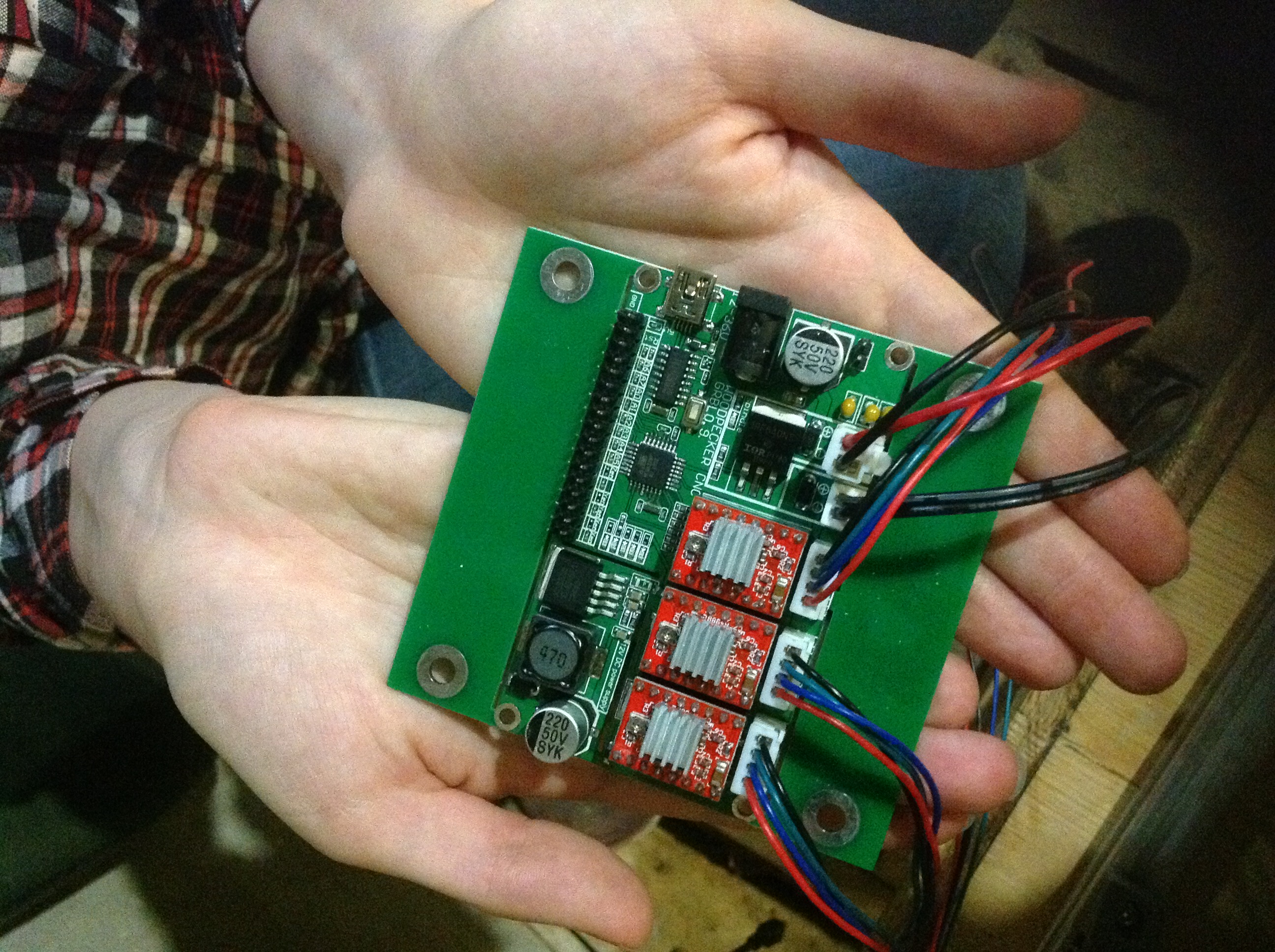

Популярно объяснили что идиот) запарился. Контроллер на фото. Grbl0.9 программы с ним шли grblcontrol и litefire. По факту когда станок просто включён в сеть шпиндель просто крутит не останавливаясь. С лазером та же беда.
image.jpg (4518 просмотров) <a class='original' href='./download/file.php?id=125404&mode=view' target=_blank>Загрузить оригинал (1.64 МБ)</a>

Контроллер
image.jpeg (4510 просмотров) <a class='original' href='./download/file.php?id=125405&mode=view' target=_blank>Загрузить оригинал (1.39 МБ)</a>

Варяжко писал(а):По факту когда станок просто включён в сеть шпиндель просто крутит не останавливаясь. С лазером та же беда
Ну вот- совсем другое дело!

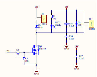

99.9% у вас короткое замыкание в силовом транзисторе. Та чёрная штучка с тремя ногами на плате около разьемов лазера и шпинделя.
На замену его (можно предварительно убедится омметром, чтобы исключить оставшиеся 0.1%)!
Уже такое было: http://www.cnc-club.ru/forum/viewtopic. ... 47&t=17294

Кстати, на фотке контроллера заметил, что у вас одновременно подключены обе нагрузки- и шпиндель, и лазер. Так делать не следует- силовой транзистор один на оба разьема и не уверен, что ему такая двойная нагрузка под силу. Блок питания тоже наверное от такого ''счастья'' пищит :hehehe:
Короче- работаете только или шпинделём, или лазером.

nemes13
Сообщения: 69
Зарегистрирован: 16 ноя 2017, 18:55
Re: Ребзя подмигните чайнику с китайским чудом cnc3018
Сообщение nemes13 »
Средняя нога на корпусе.
@lice
Сообщения: 151
Зарегистрирован: 11 сен 2017, 20:52
Репутация: 6
Настоящее имя: Aldis
Сообщение @lice »
Если корпус подпаяете, то средней ногой можно не заморачиваться.
Сообщения: 2098
Так средняя нога у этих корпусов обычно откусана, так что паять за пластинку на корпусе по любому - и охлаждение в плату идет. Лучше пожалуй взять похожий в то-220 корпусе, припаять ноги, а на корпус повесить дополнительно радиатор.

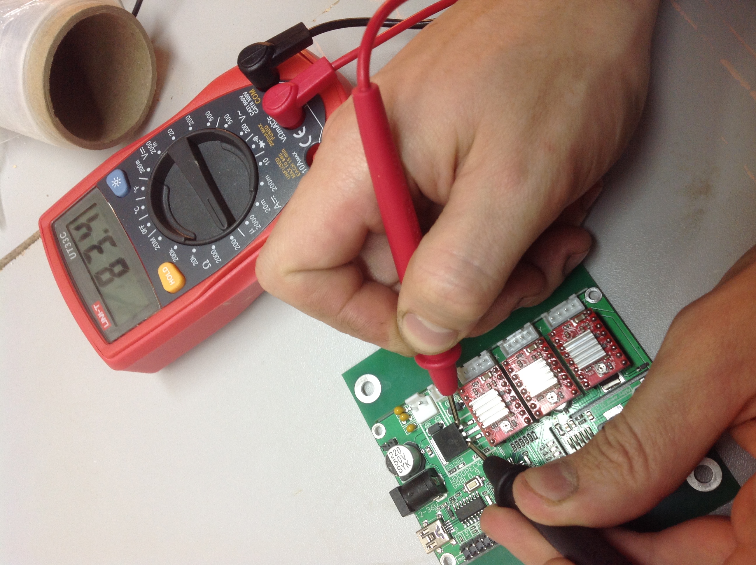

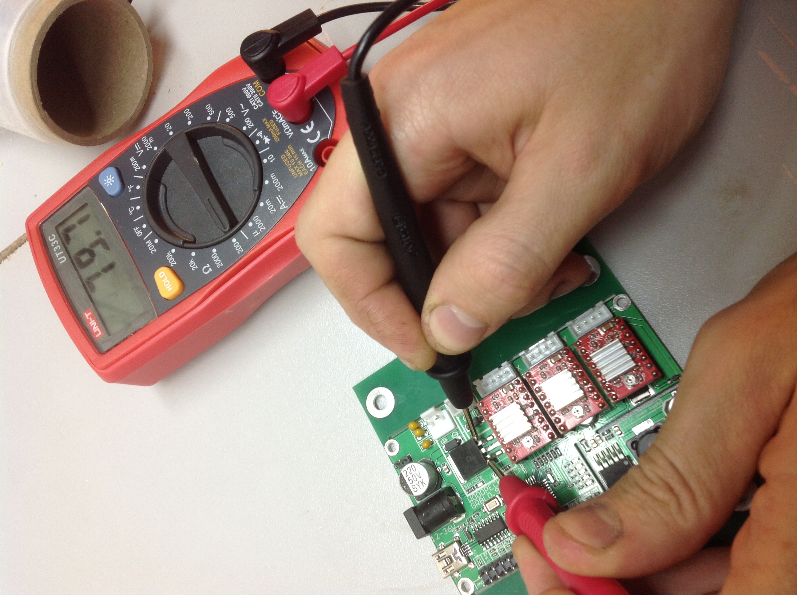

Померить померил, но вот вопрос он разве в обе стороны должен звониться ?
image.jpeg (4358 просмотров) <a class='original' href='./download/file.php?id=125458&mode=view' target=_blank>Загрузить оригинал (1.42 МБ)</a>
image.jpeg (4358 просмотров) <a class='original' href='./download/file.php?id=125459&mode=view' target=_blank>Загрузить оригинал (1.36 МБ)</a>
peratron
Сообщения: 602
Репутация: 36
Настоящее имя: Eugene
Сообщение peratron »
Варяжко писал(а):Померить померил, но вот вопрос он разве в обе стороны должен звониться ?
Он НЕ должен звониться в одну из сторон.
Во вторую - у него диод.
Но вы звоните ему затвор?!
Кроме того, в схеме могут быть свои обходные пути - потому надо мерять выпаянный...

Т.е. Безьвыпаивания диагностировать кз не получиться?
marselus
Сообщения: 51
Зарегистрирован: 22 ноя 2017, 19:11
Репутация: 3
Сообщение marselus »
Варяжко писал(а):Т.е. Безьвыпаивания диагностировать кз не получиться?
Пробой прозвонить получиться.
Щупы на СТОК ИСТОК (SOURCE DRAIN) в режиме прозвонки.
Можно еще проверить C18 на всякий случай.
@lice
Сообщения: 151
Репутация: 6
Сообщение @lice »
Получится. Так как- если у него внутри ''замкнуло''- сопротивление сток-исток в обе стороны будет близко к 0 Ом. При таком результате измерений остальная обвязка на плате не играет никакой рояли. Только отключите шпиндель перед измерениями.
@lice
Сообщения: 151
Репутация: 6
Сообщение @lice »
marselus писал(а):Можно еще проверить C18 на всякий случай.
Вы наверное имели ввиду С38?
Теоретически- да, если он ''коротнул''- будет такой же симптом. Но С38 можно будет проверить только после выпайки транзистора. Или наоборот :roll:
