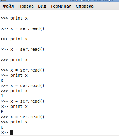

Может кому будут полезны результаты попытки разобраться с com портом .До этого с ним не сталкивался, (наверно потому что он сзади компьютера :hehehe:) .
Для того чтоб передавать в порт и его же слушать использовал "заглушку" с перемычками:
Рабочий стол 1_047.png (5007 просмотров) <a class='original' href='./download/file.php?id=5005&mode=view' target=_blank>Загрузить оригинал (282.73 КБ)</a>
Файл "навороченного" интерфейса:
com.ui.rar
(741 байт) 608 скачиваний
Скрипт:
com.py.rar
(241 байт) 705 скачиваний
Оба файла после распаковки ложим в папку с вашей конфигурацией .
В ini файл секция [DISPLAY] пишем: GLADEVCP = -u com.py com.ui
В скрипте используем pyserial.Если не стоит в системе-установить:
pyserial-2.6.tar.gz
(113.56 КБ) 1260 скачиваний
Должно получиться:
Вывод на лейбл еще не работает, так что смотрим где?...конечно в терминале :)
вводим
$ python
$ import serial
$ ser = serial.Serial('/dev/ttyS0', 19200, timeout=1)
это мы открыли порт и прописали настройки
Теперь читаем порт
x = ser.read()
print x
Выделение_051.png (5007 просмотров) <a class='original' href='./download/file.php?id=5011&mode=view' target=_blank>Загрузить оригинал (21.15 КБ)</a>
Пусто! Вводим данные,жмем enter , потом- "Запись".
Читаем теперь:
Выделение_053.png (5007 просмотров) <a class='original' href='./download/file.php?id=5013&mode=view' target=_blank>Загрузить оригинал (20.17 КБ)</a>
продолжение следует...
