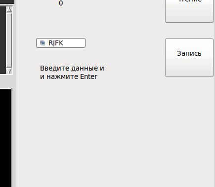

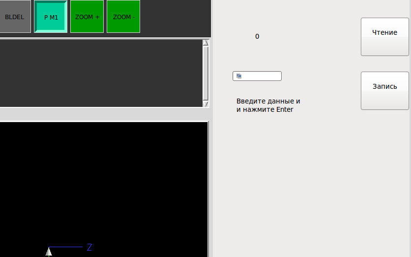

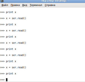

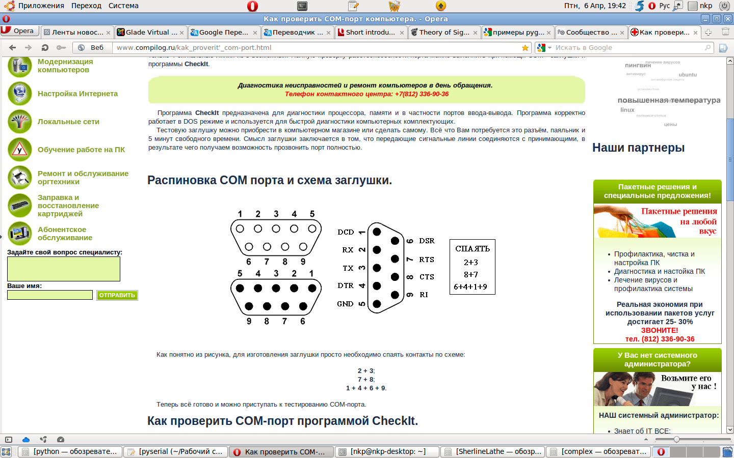

Может кому будут полезны результаты попытки разобраться с com портом .До этого с ним не сталкивался, (наверно потому что он сзади компьютера :hehehe:) .
Для того чтоб передавать в порт и его же слушать использовал "заглушку" с перемычками: Файл "навороченного" интерфейса:
com.ui.rar
(741 байт) 608 скачиваний
Скрипт:
com.py.rar
(241 байт) 705 скачиваний
Оба файла после распаковки ложим в папку с вашей конфигурацией .
В ini файл секция [DISPLAY] пишем: GLADEVCP = -u com.py com.ui
В скрипте используем pyserial.Если не стоит в системе-установить:
pyserial-2.6.tar.gz
(113.56 КБ) 1260 скачиваний
Должно получиться:
Вывод на лейбл еще не работает, так что смотрим где?...конечно в терминале :)

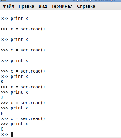

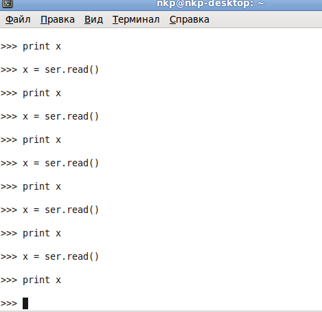

вводим
$ python
$ import serial
$ ser = serial.Serial('/dev/ttyS0', 19200, timeout=1)
это мы открыли порт и прописали настройки
Теперь читаем порт
x = ser.read()
print x
Пусто! Вводим данные,жмем enter , потом- "Запись".
Читаем теперь: продолжение следует...

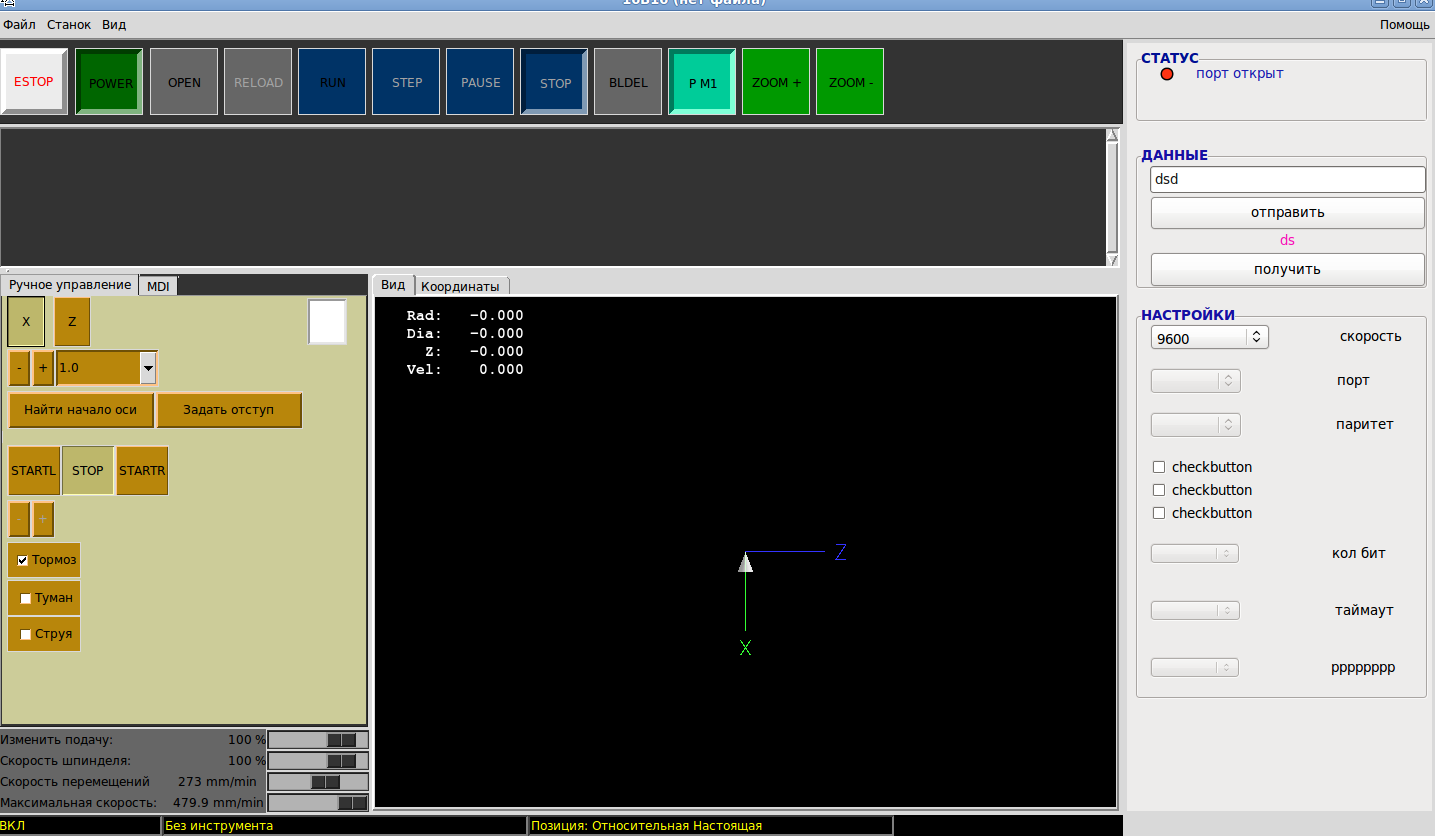

Немного доработал "кнопочку для сом порта".
Выделение_055.png (4911 просмотров) <a class='original' href='./download/file.php?id=5018&mode=view' target=_blank>Загрузить оригинал (67.28 КБ)</a>
Теперь в панельке можно и "получить" отосланные данные.(если пользовать заглушку)
com.rar
(2.52 КБ) 524 скачивания
1.в выпадающем списке выбрать скорость
2.после ввода данных в поле нажать Enter (далее это неудобство исправим)
Также прикрутится вся настройка порта через интерфейс.

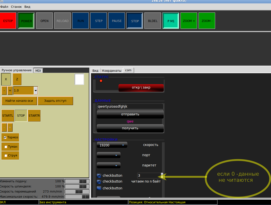

Сообщение nkp »
com.tar
(50 КБ) 540 скачиваний
Распаковать в папку с конфигурацией.
В ini файл [DISPLAY]:
EMBED_TAB_NAME = com
EMBED_TAB_COMMAND = halcmd loadusr   gladevcp -u com.py -H com_tab.hal -x {XID}  com_tab.ui
