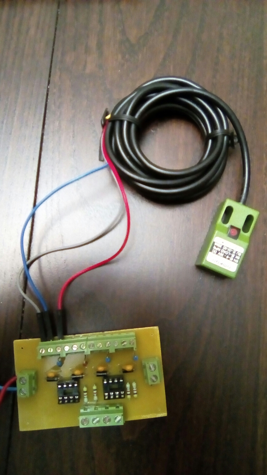

Решил попробовать подключить реле от Arduino и вот что из этого получилось.
На руках оказалось только реле на 12 Вольт. Это напряжение срабатывания реле и к управлению оно отношения не имеет.
Однако для тех кто решится на такой эксперимент, рекомендую вдумчиво читать http://arduino.ru/forum/apparatnye-vopr ... le-arduino
Для 5-вольтовых модулей реле все описанное по ссылке в равной степени актуально.
У меня модуль реле второго типа и если не устанавливать джампер JDVCC-VCC, то получаем два гальванически развязанных контура: один на 12 Вольт для питания реле, а второй на 5 или 3,3 Вольт (работает в обоих случаях) для управления через оптроны.
Так как плату переходник с J7 на разъемы под болтик я делал только на 10 портов IO (6 из которых используются для управления осями), то для экспериментов остается 4 порта. Так как модуль тоже на 4 реле, то все и поключил.
IMG_20171129_215520.jpg (19757 просмотров) <a class='original' href='./download/file.php?id=125662&mode=view' target=_blank>Загрузить оригинал (277.91 КБ)</a>
Соединил порты KFLOP-а IO0-IO3 с портами In1-In4 на модуле реле. Так же подал 3,3 Вольта с KFLOP-а на VCC, который рядом с In1-In4.
На JDVCC и Gnd подал питание 12В от аккумулятора.
Идем в KMotion и из Digital IO включаем все реле:
IMG_20171129_215644.jpg (19757 просмотров) <a class='original' href='./download/file.php?id=125667&mode=view' target=_blank>Загрузить оригинал (293.17 КБ)</a>
Ну и выключаем:
Работает.

Получается вот такая штука:
IMG_20171208_212058.jpg (19609 просмотров) <a class='original' href='./download/file.php?id=126451&mode=view' target=_blank>Загрузить оригинал (878.94 КБ)</a>
IMG_20171208_212131.jpg (19609 просмотров) <a class='original' href='./download/file.php?id=126450&mode=view' target=_blank>Загрузить оригинал (889.52 КБ)</a>
Подключаем датчик:
IMG_20171208_212110.jpg (19609 просмотров) <a class='original' href='./download/file.php?id=126452&mode=view' target=_blank>Загрузить оригинал (885.49 КБ)</a>
Родные цвета проводов датчика - коричневый (+V) синий (0V) черный (сигнальный). У меня же припаяны проводки с наконечниками для удобства крепления под зажим: коричневй, синий и красный соответственно.

Проверяем в Digital IO: подносим к датчику металл - порт меняет состояние. Это хорошо.
Такая схема, насколько я понимаю, хороша тем, что в случае обрыва проводов или пропадания питания датчика , KFLOP увидит срабатывание концевика и остановит движение.
