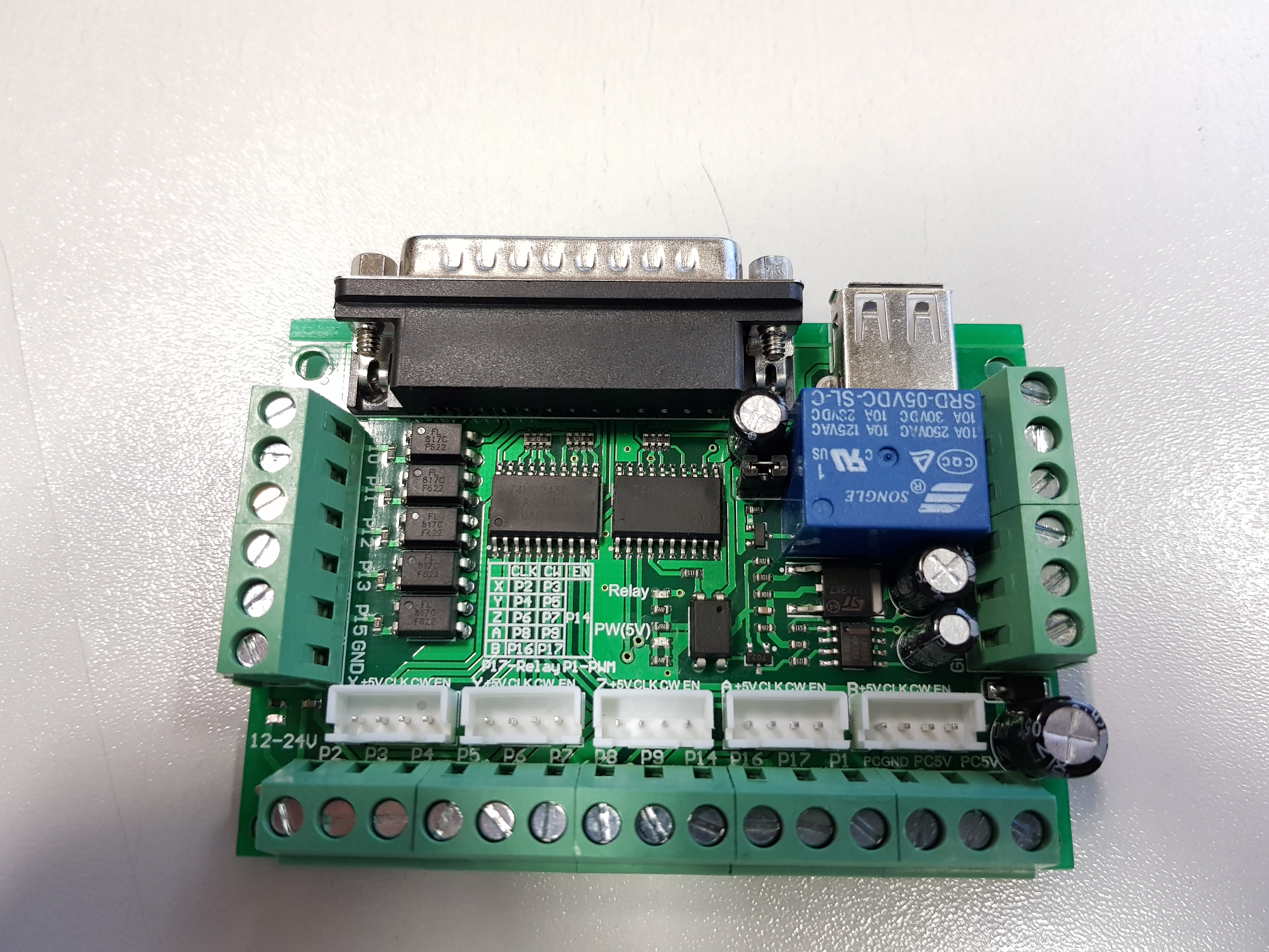

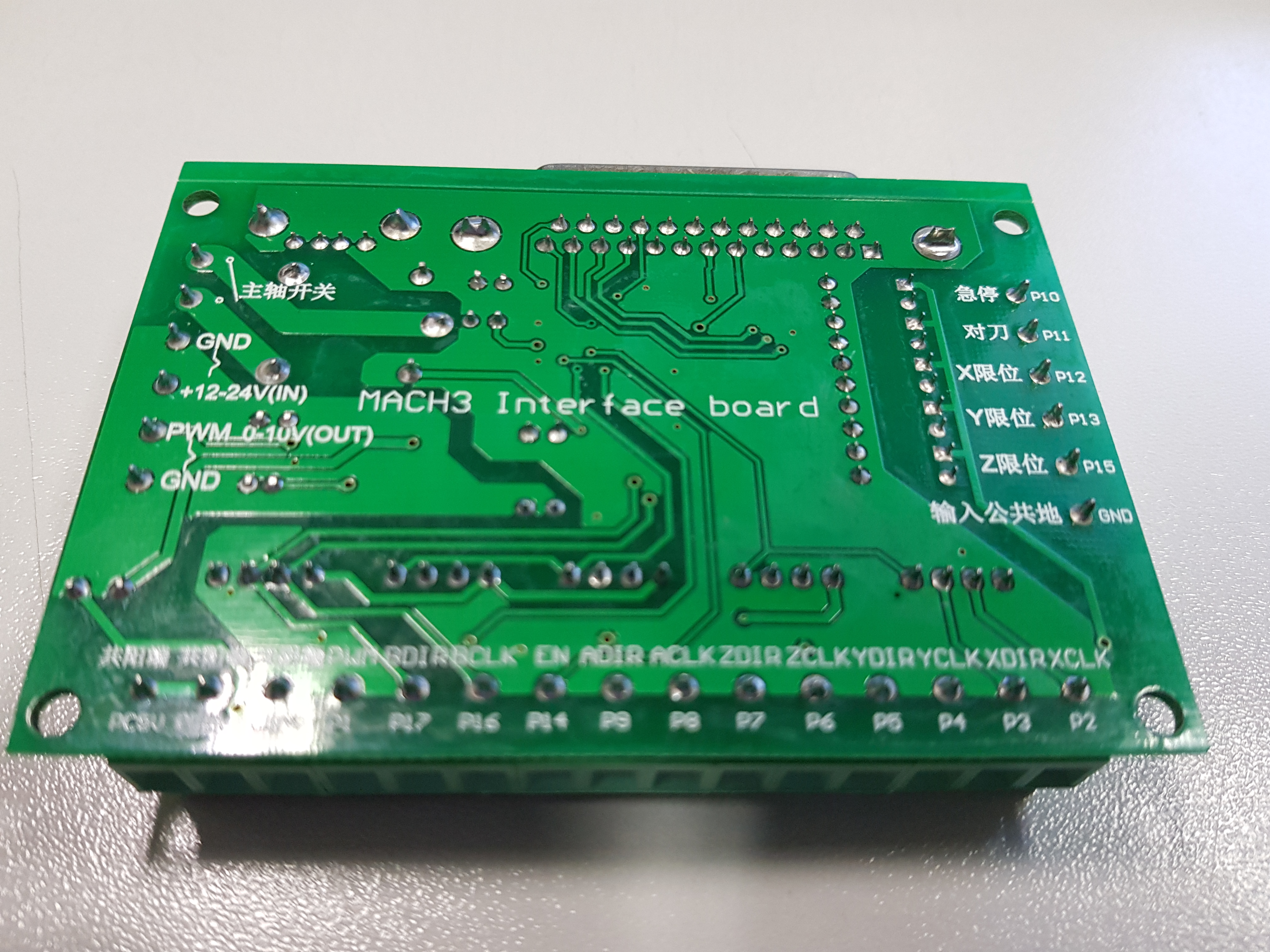

Всем добрый день.
Помогите найти схему платы, может у кого-нибудь есть?
Не схему подключения, а именно схему платы.
Плата вот такая (стандартная):
2017-11-24 12-44-27.JPG (8947 просмотров) <a class='original' href='./download/file.php?id=125257&mode=view' target=_blank>Загрузить оригинал (3.9 МБ)</a>
2017-11-24 12-44-43.JPG (8947 просмотров) <a class='original' href='./download/file.php?id=125258&mode=view' target=_blank>Загрузить оригинал (4.15 МБ)</a>
Не пойму что они там с питанием сделали и перемычкой этой.

С этой не помню, но валяется почти такая же. Так у неё не подано питание на одну микросхему. Нужно перемычку кидать от ножки соседней. Возможно здесь так же.

На пурике есть мануал. Перемычка надета - 17й пин управляет реле через транзисторный ключ. Перемычка снята - 17й пин выходит как dir оси В.
Я когда-то досконально замучил такую плату, там всё примитивно. Выходы лпт через две микрухи-повторители идут на клеммы, входы через оптопары на лпт, сработка на замыкание. Питание схемы от юсб, отдельно можно запитать до 24 вольт, там линейник lm317 стоит, он же нужен для преобразователя шим->0...10в. Преобразователь собран в виде кондера и резистивного делителя, далее операционник, и на выход. В общем-то всё.

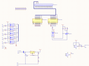

Угу, спасибо..
На самом деле я уже даже схему почти полностью перерисовал от нефиг делать =)
Не знаю, хватит ли меня до конца ее перерисовать, там с преобразователем на операционнике не до конца ясно, по хорошему его надо поднимать и смотреть.
Но суть ясна =)
Пока получается вот такое:

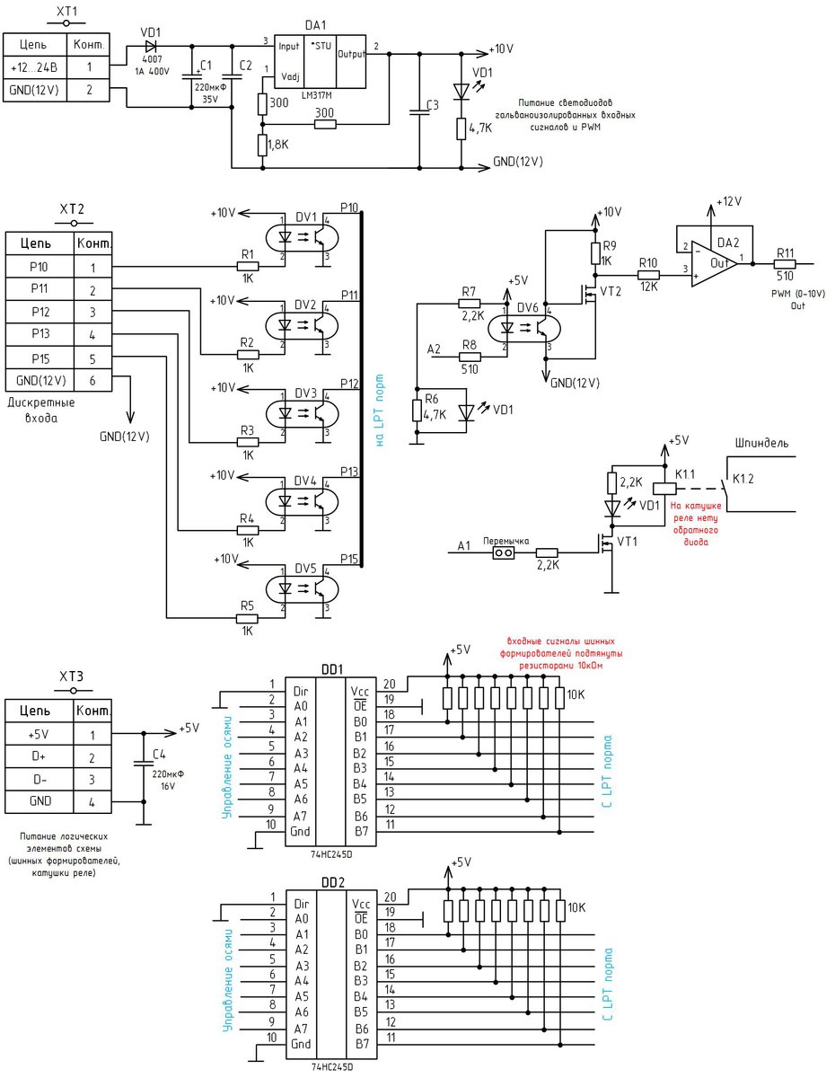

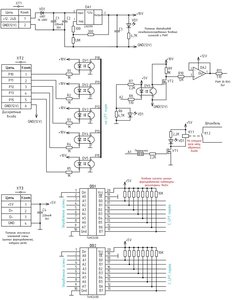

Argon-11 писал(а):
ага она =))))
Ну вот, а я пол вечера убил. В интернете что-то искал, да не нашел.
Спасибо, не буду тогда дальше рисовать.
