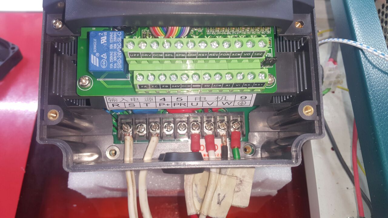

Добавлено: 25 ноя 2017, 02:09
Tamrus
Спасибо всем за участие!
Что-то мне подсказывает, что частотник на 220, можно маркировку?
Спасибо за лампочки, попробую..
01586588-c689-4c3f-8861-fd77a566b6cb.jpg (2704 просмотра) <a class='original' href='./download/file.php?id=125325&mode=view' target=_blank>Загрузить оригинал (89.34 КБ)</a>
3a65499c-2b9f-40b1-9276-e0d8006f073e.jpg (2704 просмотра) <a class='original' href='./download/file.php?id=125326&mode=view' target=_blank>Загрузить оригинал (71.18 КБ)</a>
0338ba61-5157-4d27-822b-3b14f2089614.jpg (2704 просмотра) <a class='original' href='./download/file.php?id=125327&mode=view' target=_blank>Загрузить оригинал (137.66 КБ)</a>
Замеры с новым кабелем дают адекватное сопротивление?
Батарея в тестере сдохла)) чуть позже - напишу.
Re: не работает новый HY01D5511B + ВSТ1.5-80-24k шпиндель
Добавлено: 25 ноя 2017, 03:08
Tamrus
Тут всплыло понимание, что мне прислали трехфазный ЧП. А я его запитал одной фазой.
