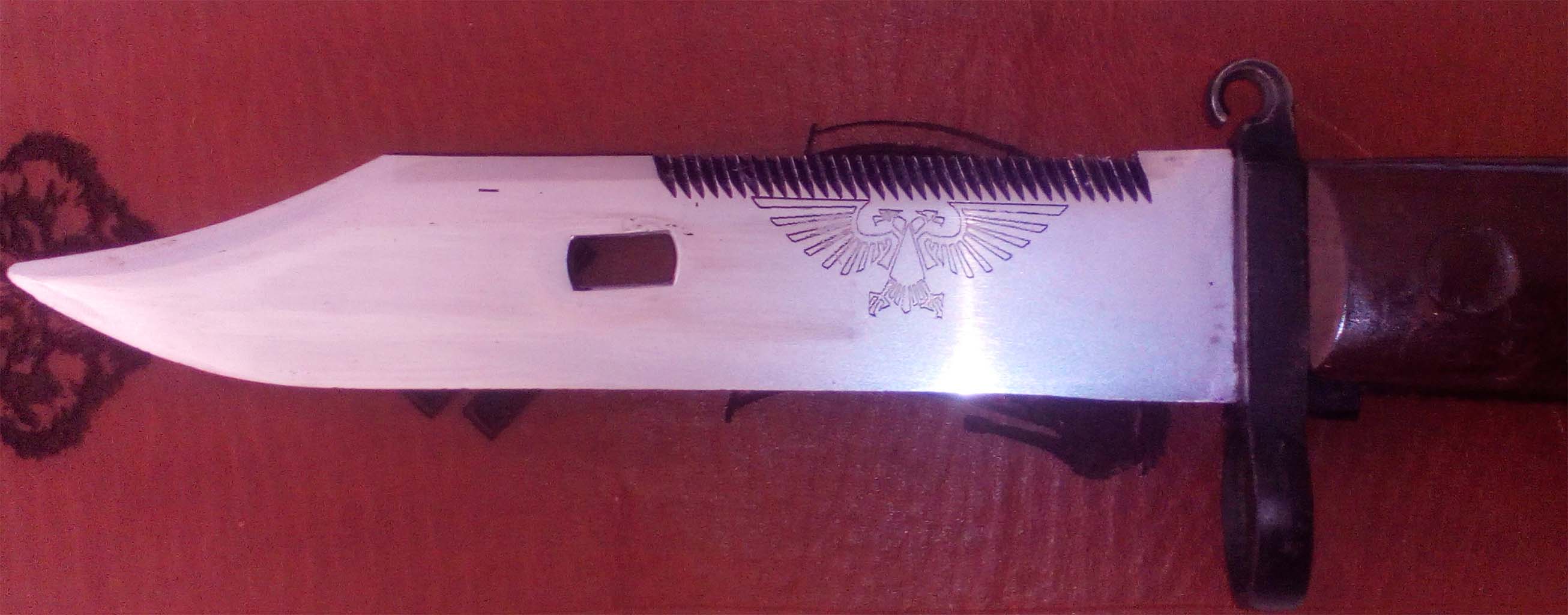

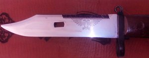

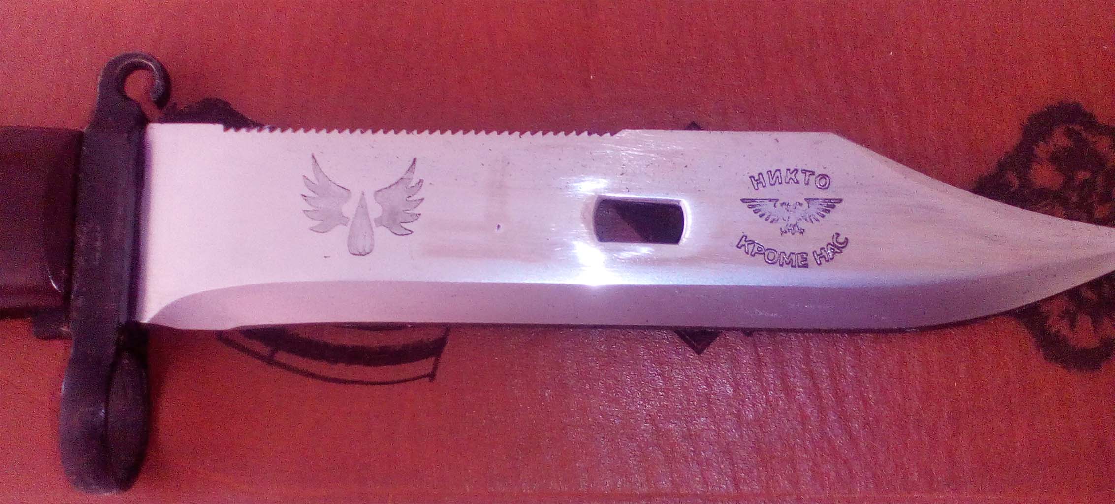

DOKTOR_666 писал(а):Понял ;)
Особенно интересует металл и чтобы рисунок держался ... Лазер 5вт .. соответственно им металл гравировать не реально
лазер+электролиз...
Без имени-2.jpg (6734 просмотра) <a class='original' href='./download/file.php?id=124827&sid=256cf5fd8b3077dfe7009a5d999b2d93&mode=view' target=_blank>Загрузить оригинал (186.77 КБ)</a>
Без имени-1.jpg (6734 просмотра) <a class='original' href='./download/file.php?id=124828&sid=256cf5fd8b3077dfe7009a5d999b2d93&mode=view' target=_blank>Загрузить оригинал (238.44 КБ)</a>

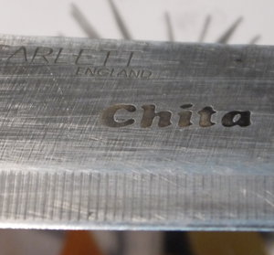

.. жаль ...
Тогда просто вопрос
Ну а вот к примеру есть задача нанести рисунок на металл
На нержавейку очень просто нанести - сначала наносишь фотополимер, облучаешь лазером, смываешь ненужное, травишь тампоном с обычной солью и +12 вольт. Я удивился, как нержавейка быстро растворяется,
вот с ножиком экспериментировал :
нержа.JPG (6631 просмотр) <a class='original' href='./download/file.php?id=125328&sid=256cf5fd8b3077dfe7009a5d999b2d93&mode=view' target=_blank>Загрузить оригинал (469.67 КБ)</a>
