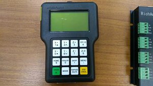

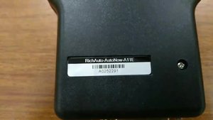

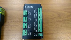

Продам контроллер для 3-х осевого станка. Работает без ПК, загрузка с флешки (32гб в комплекте). Удобен и функционален, позволяет управлять шпинделем, 9 систем рабочих координат.
Идеальное состояние, полный комплект. Почти новый. Куплен в Юсто. Цена: 20.000 (символический торг)
Продаю в Москве. Телефон: +7(926)667-46-69 Рустам.

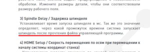

Доберусь на неделе до контроллера попробую. Подскажите пожалуйста может на этих контроллера есть пауза на раскрутку/останов шпинделя ?
Единственный параметр который я нашел это :
Скриншот 2017-12-23 11.00.16.png (5788 просмотров) <a class='original' href='./download/file.php?id=127580&mode=view' target=_blank>Загрузить оригинал (58.6 КБ)</a>
Подумал что переведено не правильно. Пробовал ставить до 10000 мсек . результата ноль. Контроллер не ждет раскрутки а сразу начинает движение. Даже после паузы внутри материала для очистки фрезы, если нажать продолжение он включает шпиндель и не дождавшись раскрутки продолжает траекторию. Может есть еще какой параметр отвечающий за это?

Загляни в настройку "AUTO PRO SETUP / G CODE SETUP / Spindle".

Вернее "AUTO PRO SETUP / G CODE SETUP / S Read

Это не то. Это просто чтение S из файла УП. Нужно изменить поведение после чтения S кода

ТО, то.
Сначала надо включить чтение S в AUTO PRO SETUP / G CODE SETUP. Только после этого появится в "машин сетап/шпиндель сетап" возможность для каждой ступени двоичного кода задавать соответствующую скорость вращения. Без активации "read S" пунктов меню со скоростью вращения не будет!!!
А пункта "Spindle" вообще нет в меню "AUTO PRO SETUP / G CODE SETUP /"
