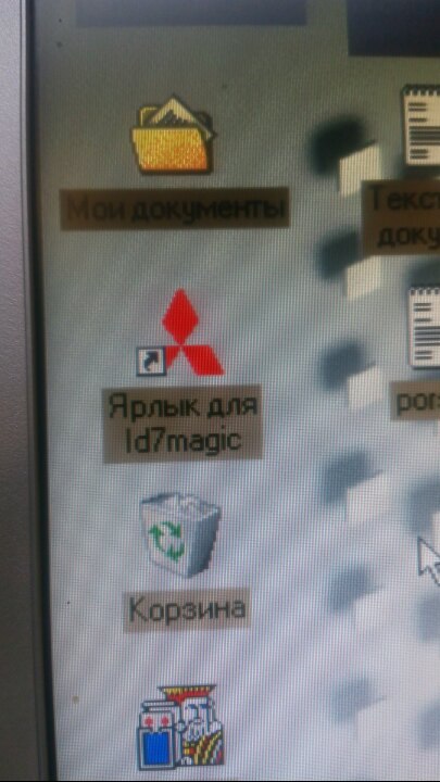

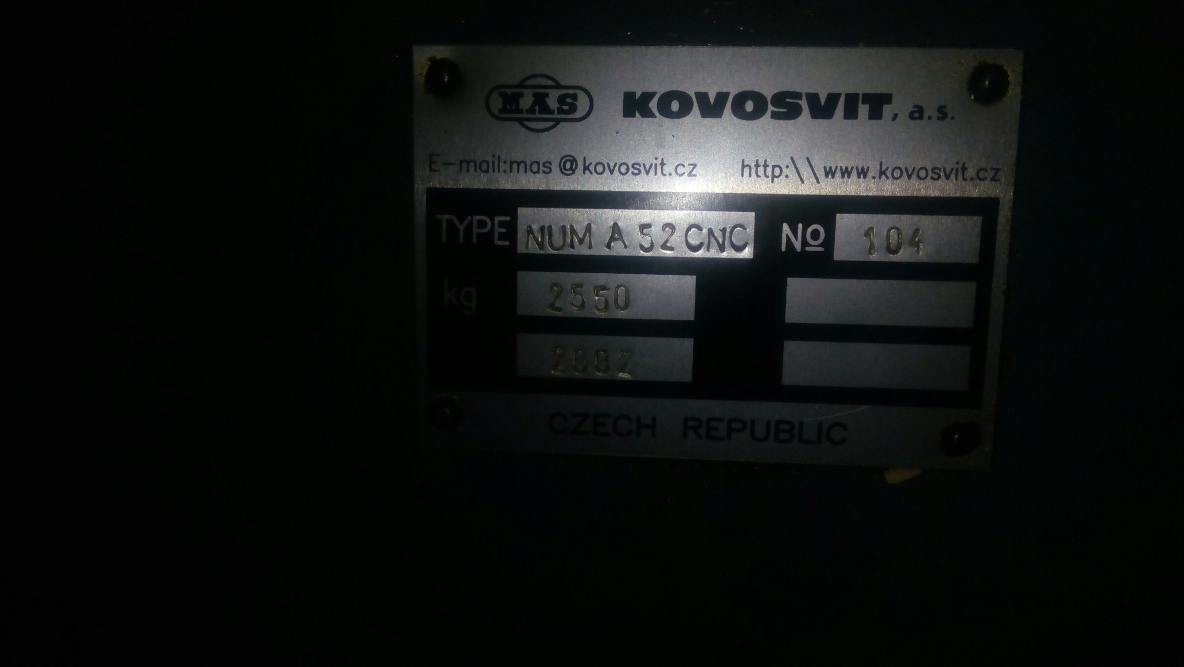

Здравствуйте

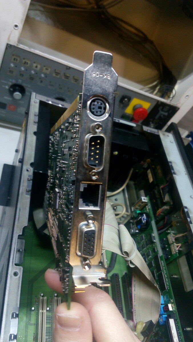

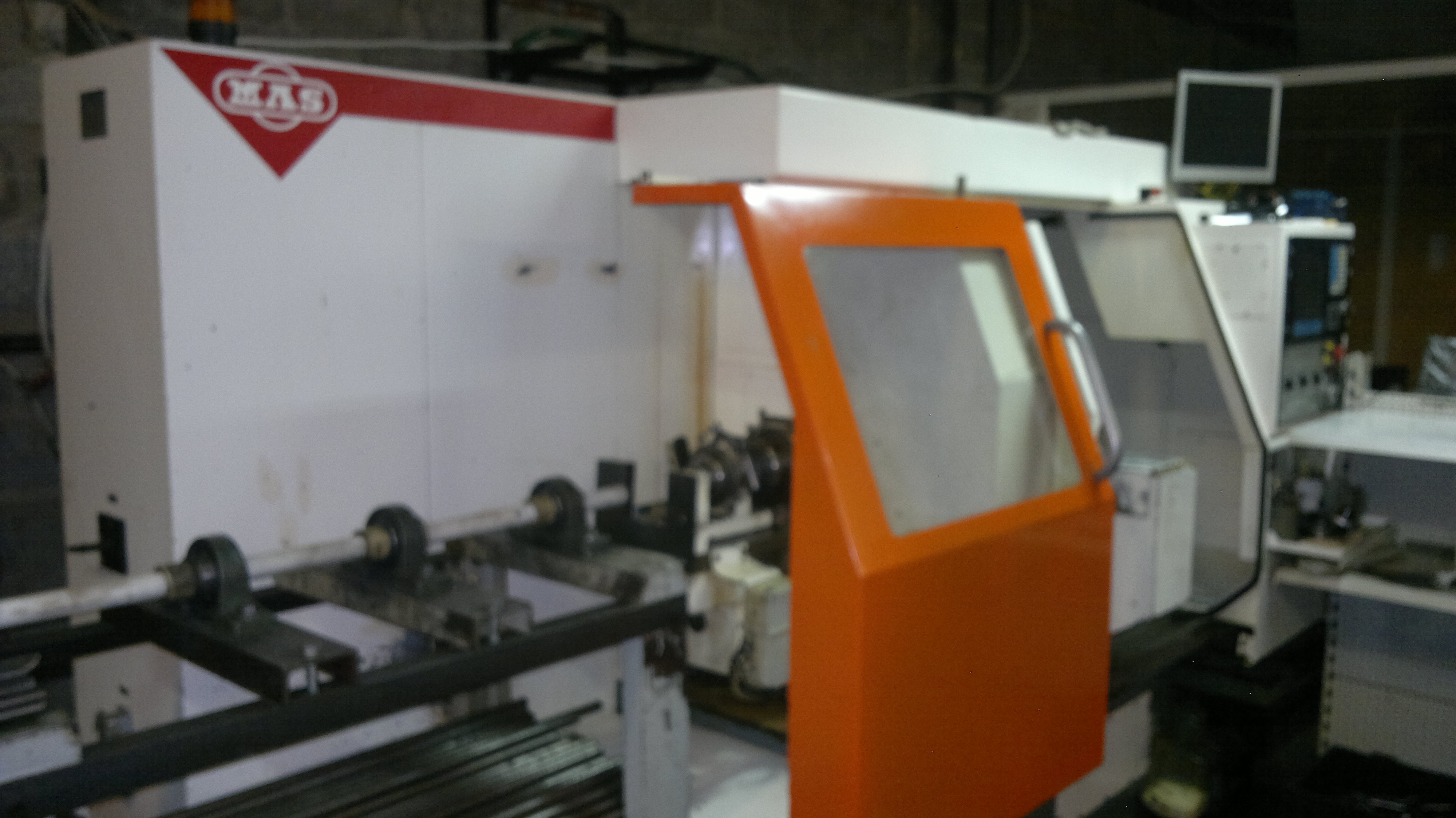

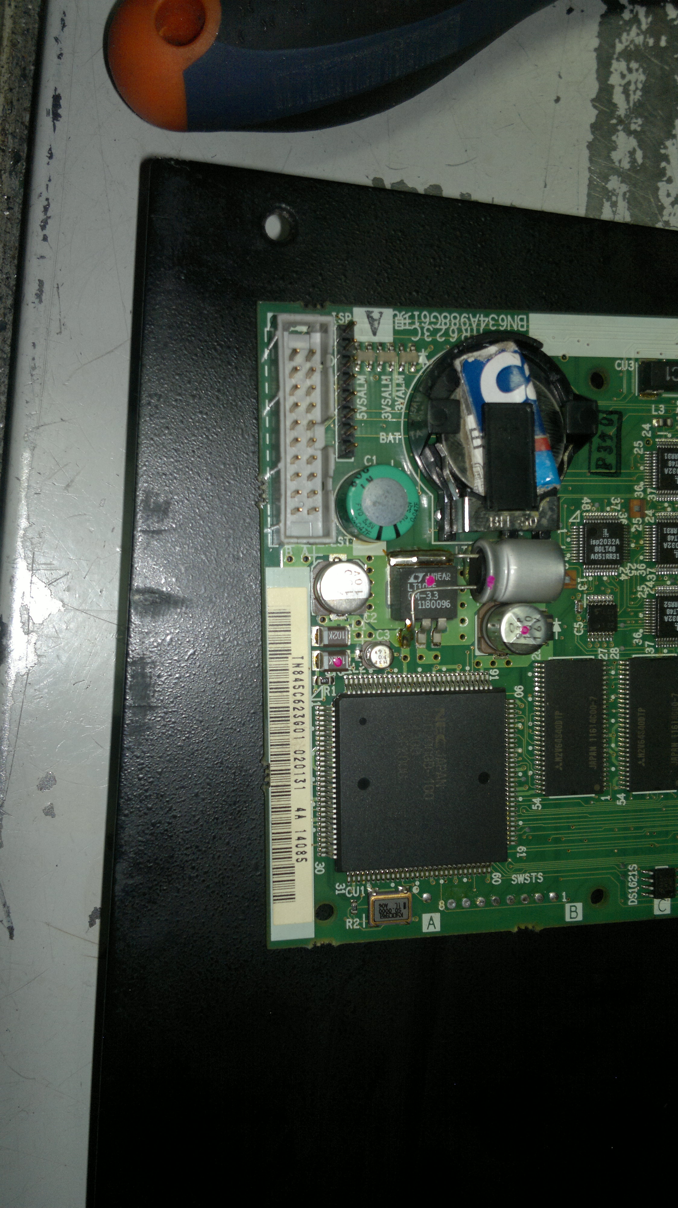

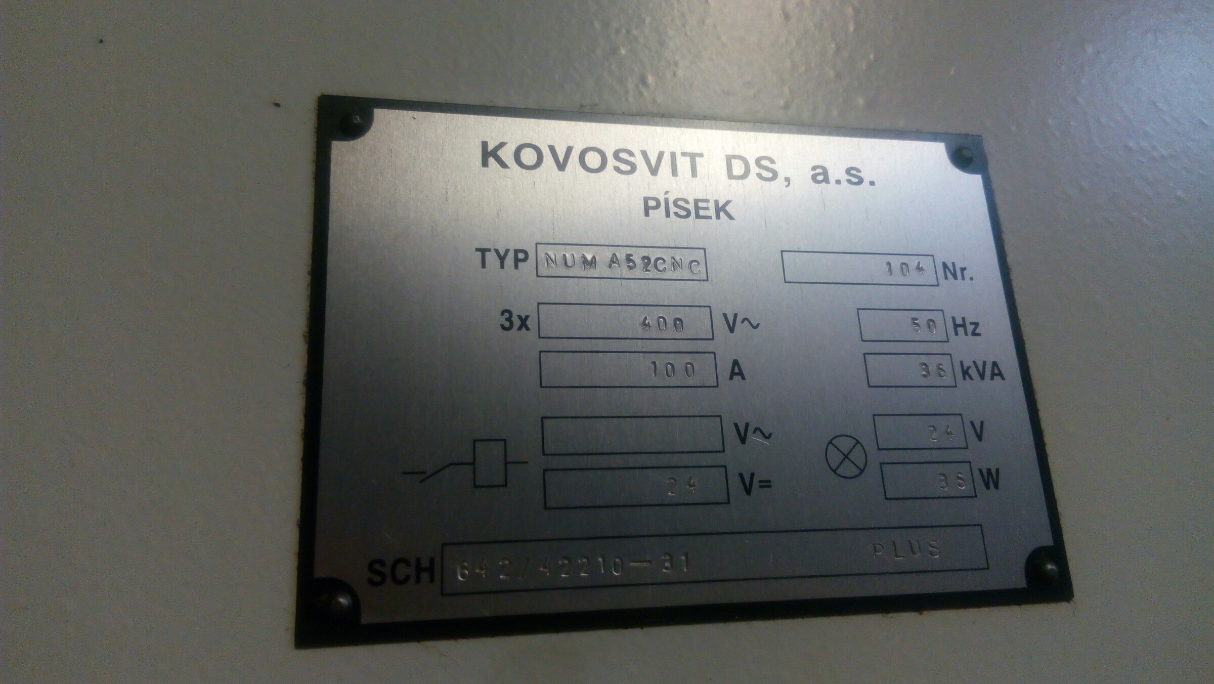

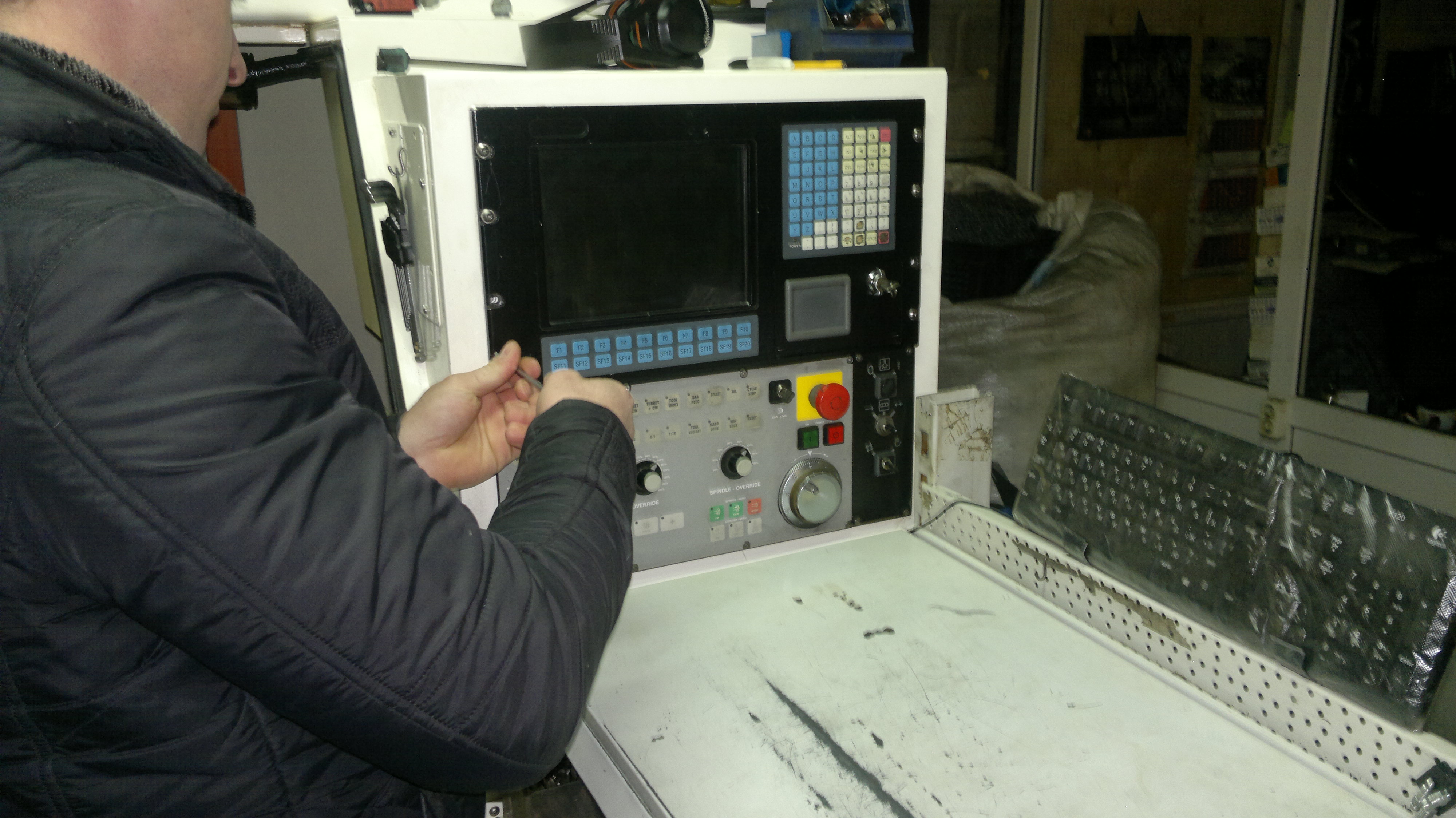

сам с токарными станками чпу столкнулся в первый раз, попросили помочь починить.
есть вот такой прибор "num A52 CNC Numeric COVOSVIT " не знаю как правильно называется название найдено на шильдиках.

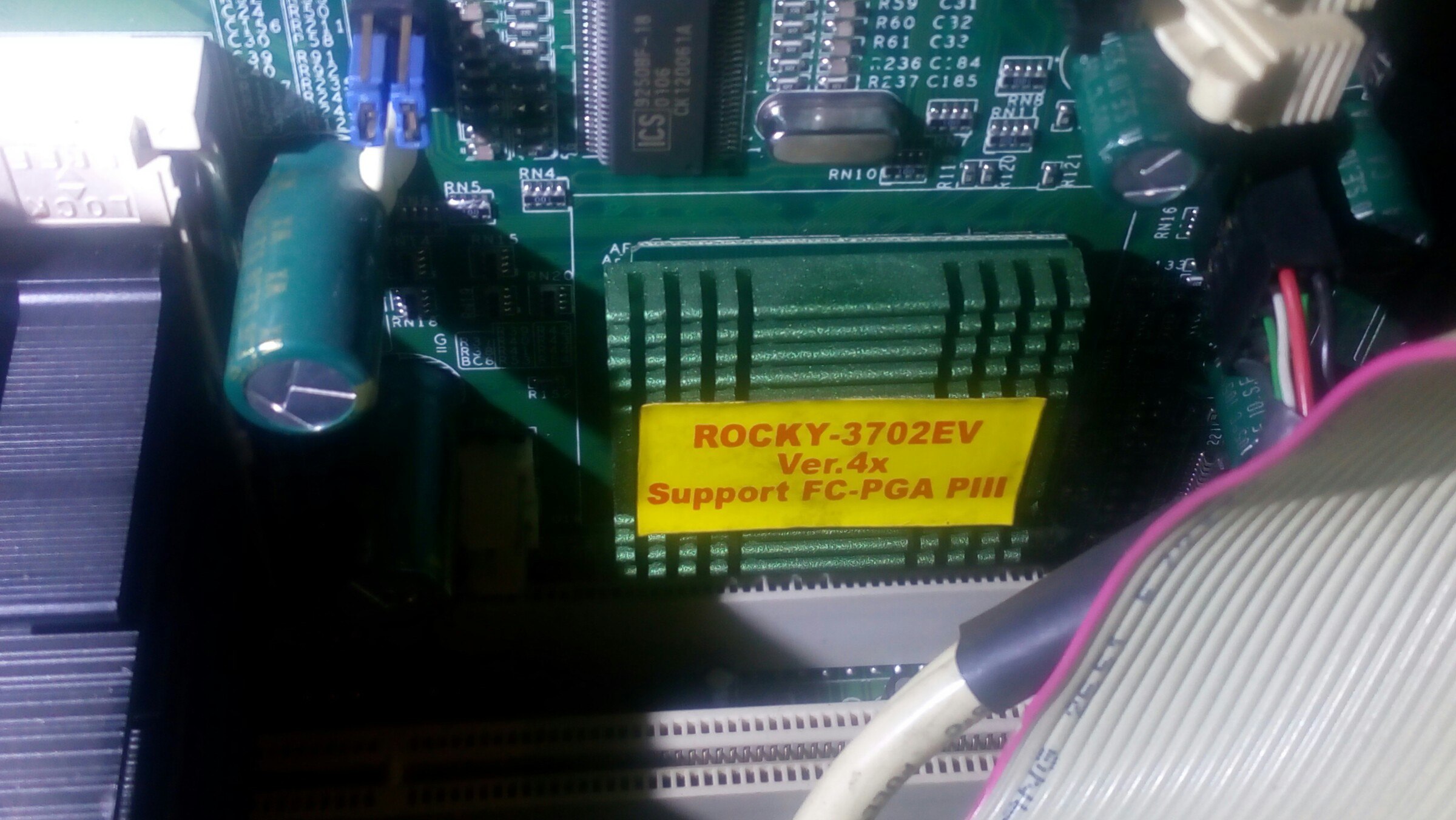

Проблема в том что компьютер стал плохо стартовать в холодную погоду. Залезли внутрь там стоит что то похожее на комп, а именно там коммутационная плата не знаю как правильно называется в которую вставлено материнская плата(нашел оказывается это называется промышленный компьютер) на котором проц(наверное пенек 3 пока не знаю позже гляну) память, выводы Видео, усб( в это время у них уже был усб был в сильно удивлен), ком, лпт, и тд . Все эти чудеса соединяются с коммутационной платой ISA и PCI расположенными рядом (фото приложу) то есть это такая длиннющая древняя хрень. В соседний порт установлен контроллер управляющий самим станком тоже ISA. установлена Windows 98 там какой то софт пока не знаю позже гляну напишу.

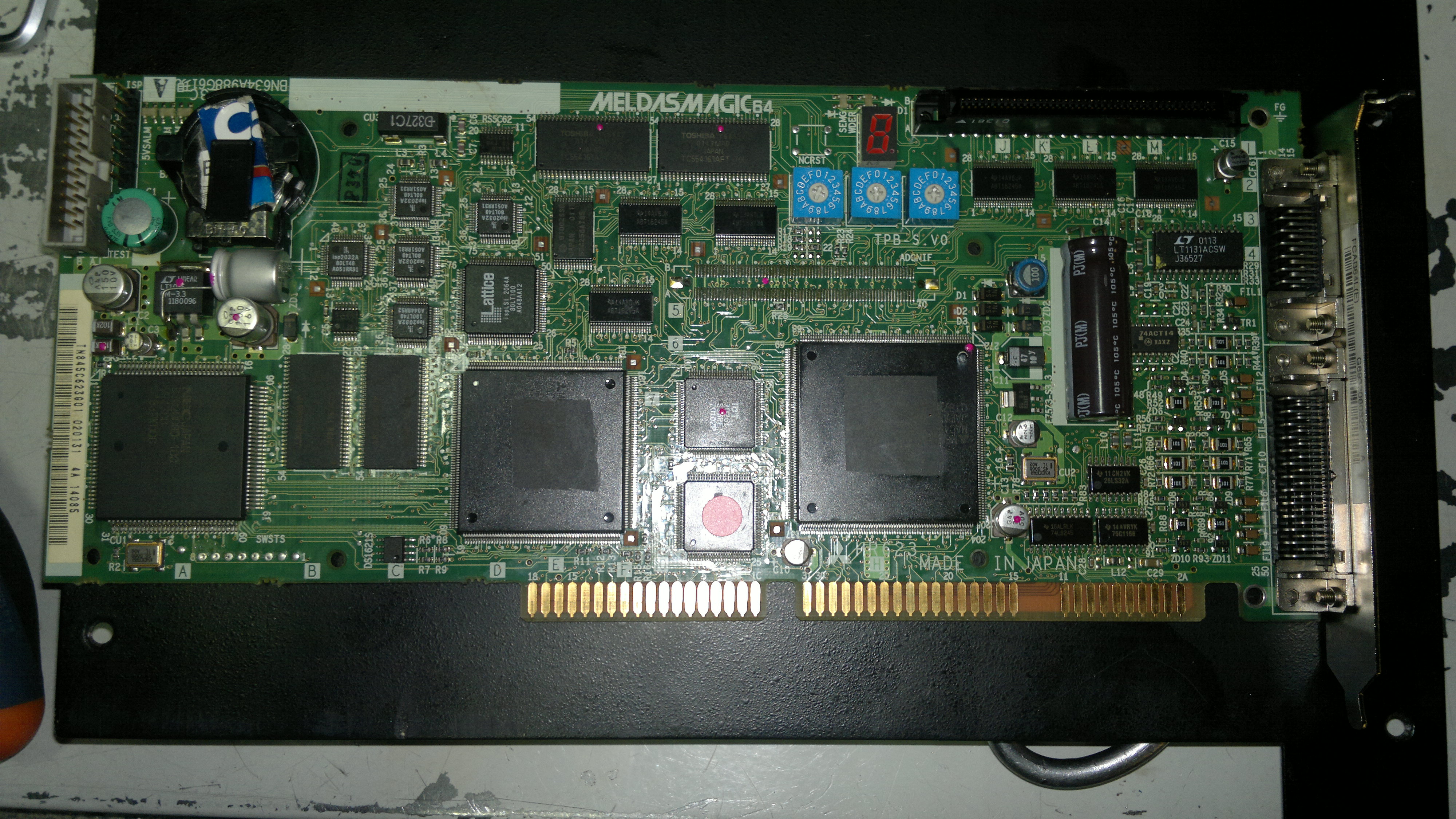

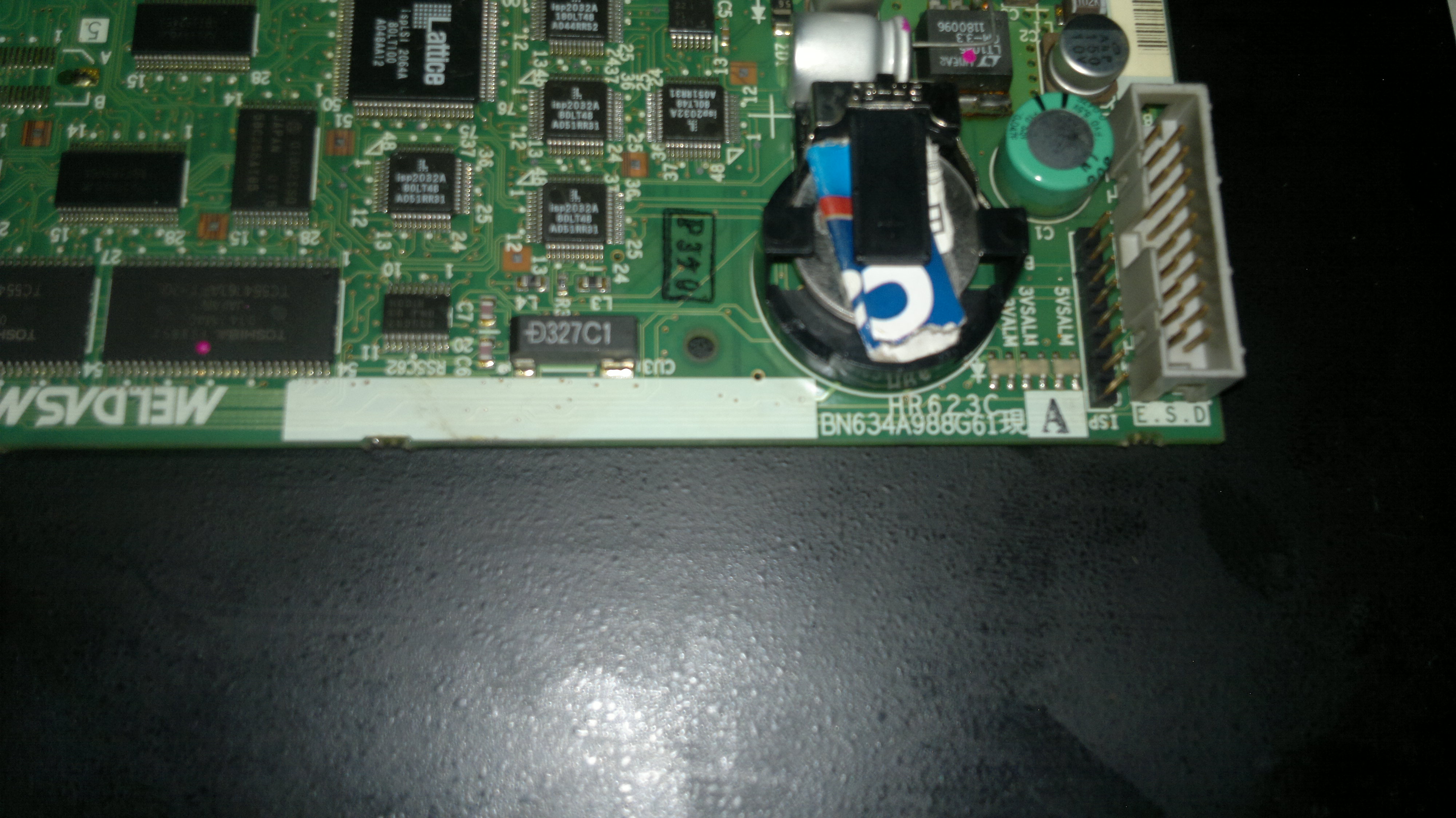

теперь сам вопрос возможно ли все это перенести на более современную платформу PCI. Например взять обычный бытовой комп в который вставить плату PCI контроллера станка и софт соответствующий. Где взять совместимый контроллер, будет совместим со станком, какой софт поставить, будит софт дружить со станком.

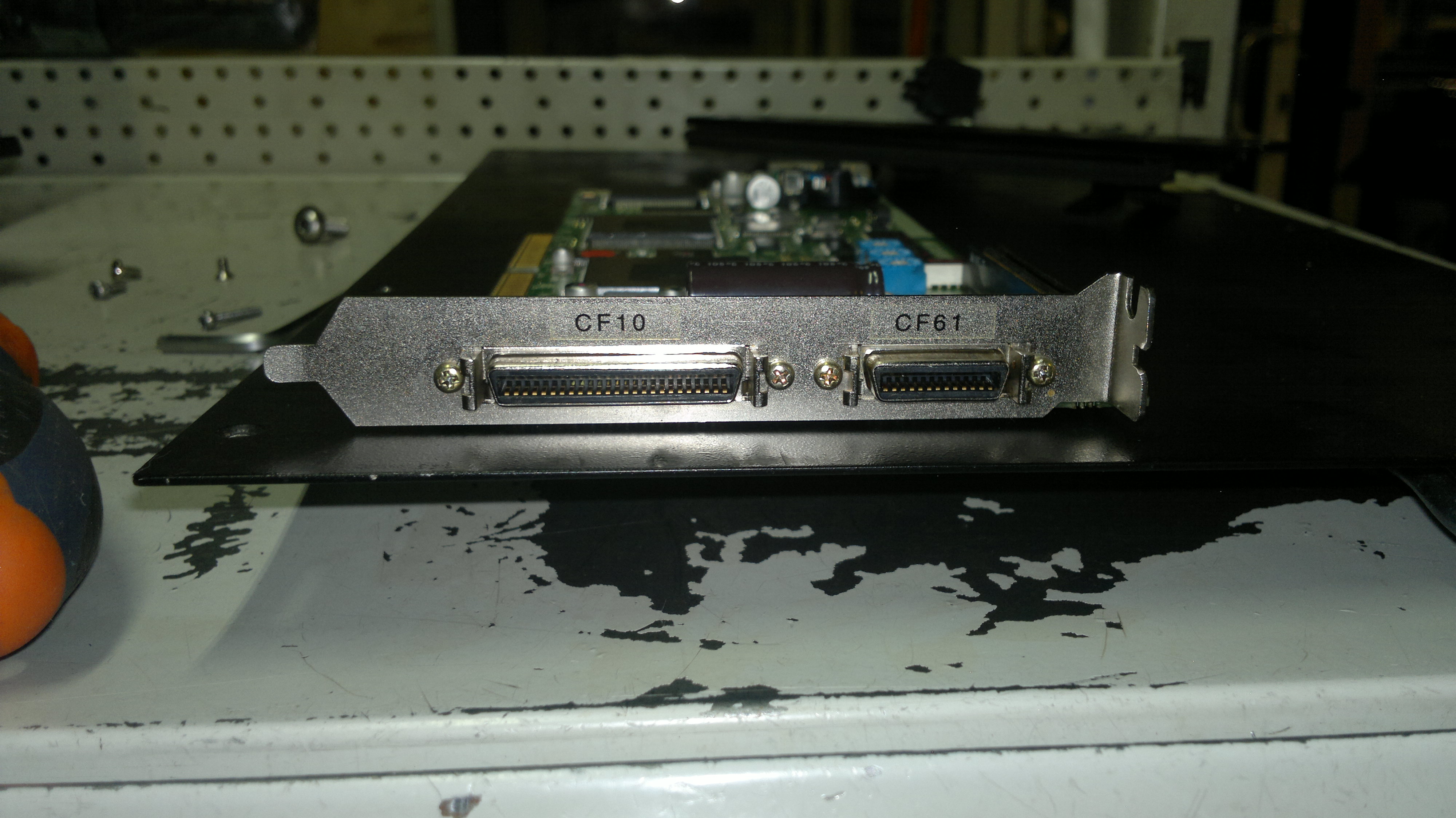

Вроде нашел название контроллера MITSUBISHI MELDASMAGIC 64 предполагаю что софт идет в комплекте к контролеру.
нашел название коммутационной платы - Пассивные кросс-платы ( Backplane )
https://s-f-p.ru/kompyutery-i-komplektu ... ata-pcisa/
возник вопрос а мать(промышленный компьютер) в какой то конкретный разъем подключать или в любой
где купить MITSUBISHI MELDASMAGIC 64 или аналог для PCI с дровами и софтом

Есть переходники ISA to PCI и ISA to USB
Так что чисто теоретически вполне возможно портировать на современное железо
P.S. Но быстрее и дешевле заменить\отремонтировать БП (Замена электролитов)

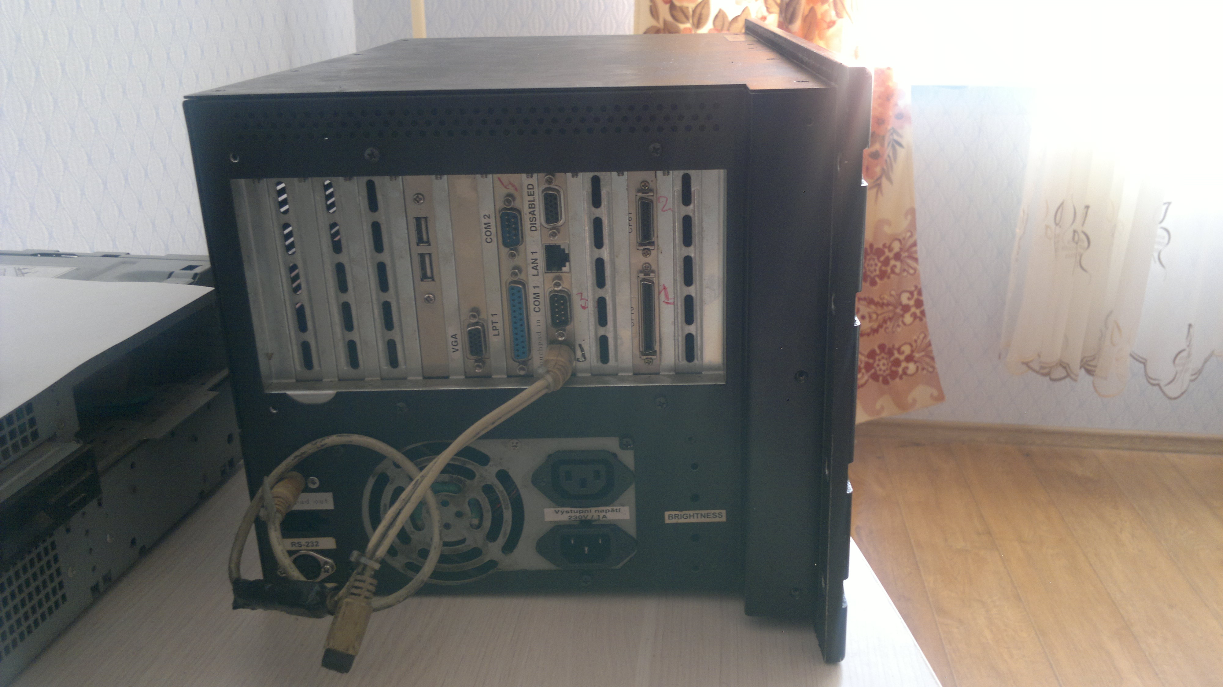

Evilmax писал(а): P.S. Но быстрее и дешевле заменить\отремонтировать БП (Замена электролитов)
БП это наверное блок питания думаете что не стартует в холодном помещение из-за высохших конденсаторов в Блоке питания
Re: Upgrade компьютера токарного num a52 cnc COVOSVIT помоги

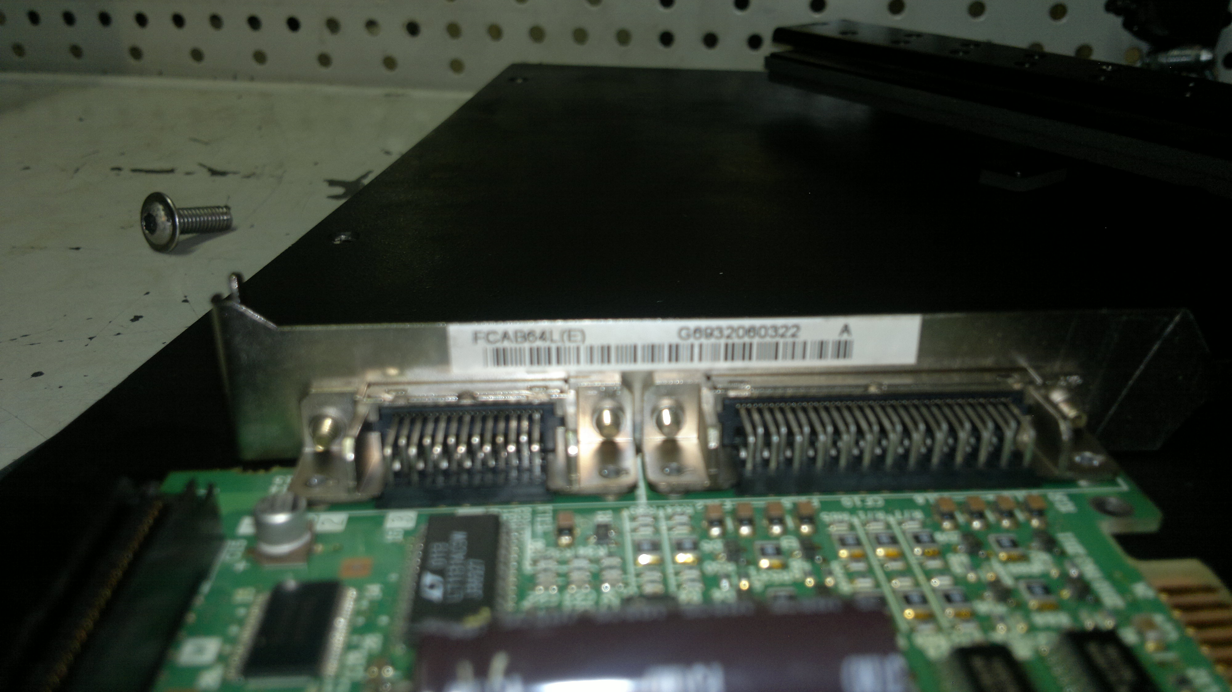

Ether писал(а):не знаю как правильно называется название найдено на шильдиках.
На плате же написано meldasmagic 64

С подобным оборудованием бывает так: когда что либо ломается или сгорает комп, то не получается переехать на точно такой же комп, так как нет ПО и драйверов. А обращение к производителю, получаешь ответ: мы сняли это с производства - но мы вам можем посоветовать купить у нас новую систему за столько то килобаксов.
Нет ПО и драйверов, можно не дергаться. Иначе можно получить результат: раньше медленно грузилось, а теперь вообще не грузится :)

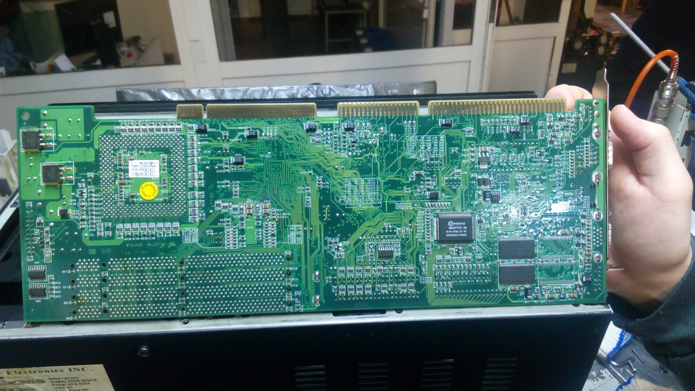

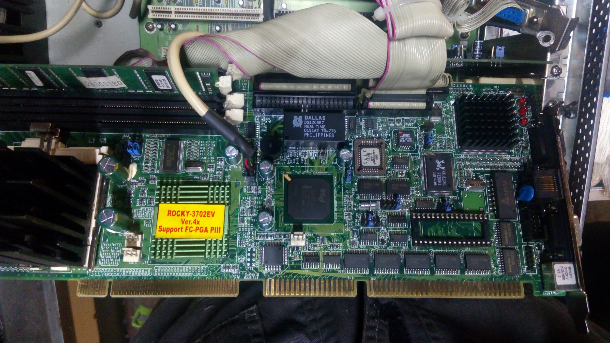

Процессорная плата формат PICMG 1.х и 2.х или еще какая, по марке платы смотреть надо.
У софта может быть легко привязка к чему нибудь железному.
Осторожнее с ремонтами, когда что то работает, но не работает. В любой момент может совсем перестать. Например, когда вытащили и вставили плату, заказчик видел, и потом станок не включился. Кто будет виноват?
А блок питания то запускается?

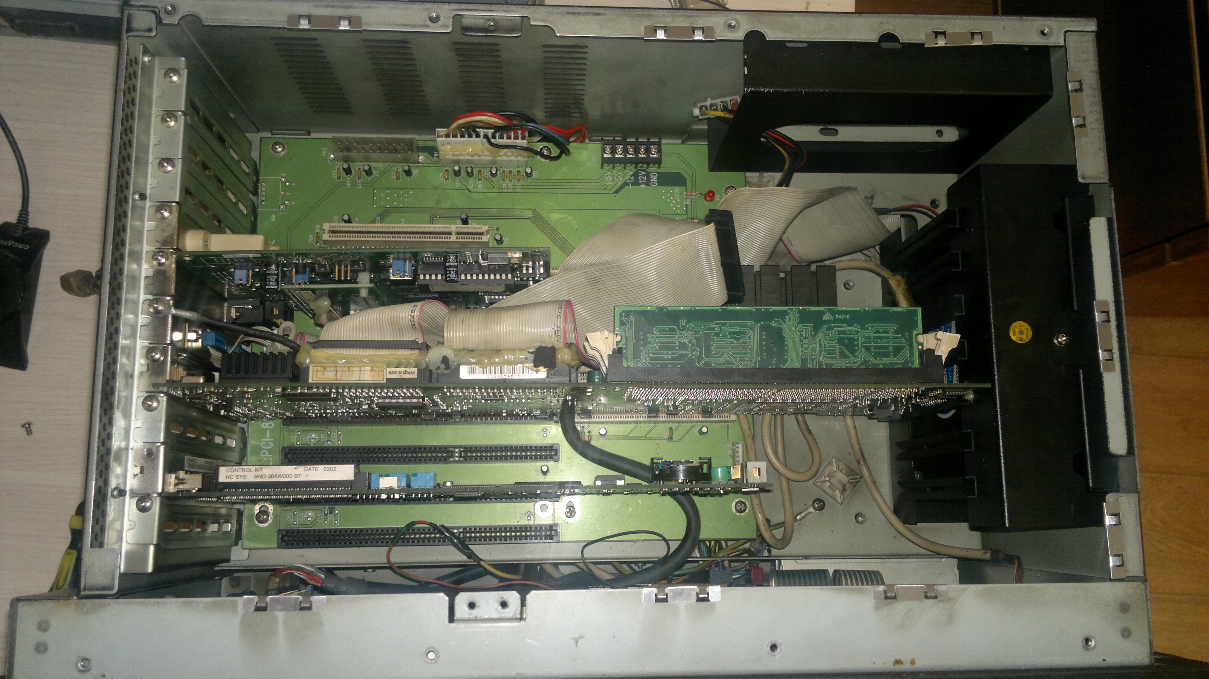

блок питания работает как то странно. стартует вроде нормально при этом ни HDD который подключен напрямую к БП должен запустится а он молчит. проверил питание все нормально. непонятно где проблема в железе не селен в планах отнести все это к человеку занимающемуся пайкой ноутбуков, временное решение. Однако переезд на железо поновее пока актуален. благодарю что предупредили о привязки софта к железу я уже и забыл про такие суровые извращения )))

Там вроде на кросс-платах обычно есть светодиоды напряжений.

да есть все горят(+5,-5,+12,-12,) кроме +3

наверное, теоретически можно заменить ЧПУ контроллер целиком на какой-нить другой мицубисевский, оставив сервоусилители и шпиндельный привод. но тут я не подскажу - я мицубисевские контроллеры в глаза никогда не видел.
протокол управления сервоприводами проприетарный, я его ковырял и сервоусилителями (MDS-A/B-SVJ/V/SP) со своей писиайной платки управлять научился под linuxcnc.
но менять контроллер на другой мицубисевский или на linuxcnc - это ж тот еще проект. кроме сервоприводов в станке куча другой автоматики, которой надо управлять. если нужно просто запустить станок в работу - имхо, проще и гораздо дешевле отремонтировать или заменить неисправное. компьютер наверняка можно заменить на любой другой с ISA слотами - найти не проблема, думаю. необязательно промышленный, думаю
merkwurdigliebe
Сообщения: 603
Репутация: 580
Откуда: București
Сообщение merkwurdigliebe »
да, выпускалась интерфейская карточка MELDASMAGIC64 с PCI: FCU6-HR655

мануал MELDASMAGIC64 http://dl.mitsubishielectric.com/dl/fa/ ... (eng)d.pdf
RUSVolt писал(а):Да у меня просто знакомые у себя на работе недавно на такое попали в оборудовании стоимостью 200 млн. Поменяли видеокарту для апгрейда. Потом не заработало ни с новой ни со старой, просило активации. Прилетел немец с полностью собранным системником, старый забрал с собой стоимость услуги перевалила за 300 тыщ
Знакомые 3D принтер лазерник купили, им запустили, поработали с годик. Решили в другое помещение перетащить. Ну перетащили. Принтер отказался работать. Обратились в сервис, подключили станок к инету для диагностики, в сервисе сразу сказали - зачем станок двигали, платите денех :)
Ether, хочет как то просто взять плату выбросить, аналогичную воткнуть и чтоб заработало. Заработать можно гемор, а производитель денег :)
