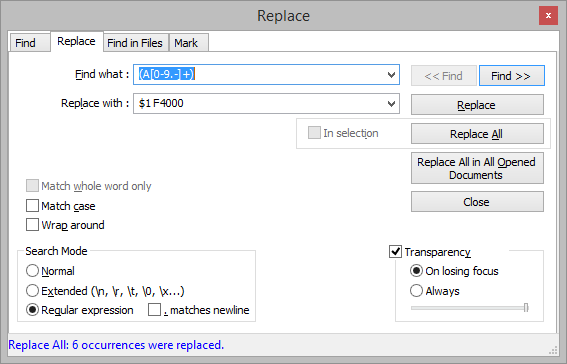

Может кто-нибудь с этим сталкивался. При редактировании G кода я вручную меняю скорость подачи в определенных местах. Я задался вопросом, есть ли специальная программа (или некий скрипт), что-бы в конце строки вставлялась определенная подача, если в самой строке стоит определенный символ. К примеру если в строке стоит символ, обозначающий поворотную ось "A", то в конце этой строки вставляется подача F4000.
Т.е. мне НЕ нужна программа, предназначеная именно для работы с G кодом. Подойдет любая программа для работы с текстом, выполняющая вышеозначенную функцию. Может даже страница, написанная на PHP с каким-нибудь подходящим скриптом.

Сообщения: 7490
Re: Вопрос по редактированию G кода.
Нужен текстовый редактор с поиском/заменой и "регулярными выражениями". Например Notepad++.
Открываем в нем файл, жмём CTRL + F (поиск) и заходим во вкладку Заменить.
Включаем регулярные выражения и вбиваем в строку поиска (A[0-9.-]+)
В строку замены вбиваем $1 F4000
Жмём на Заменить всё.

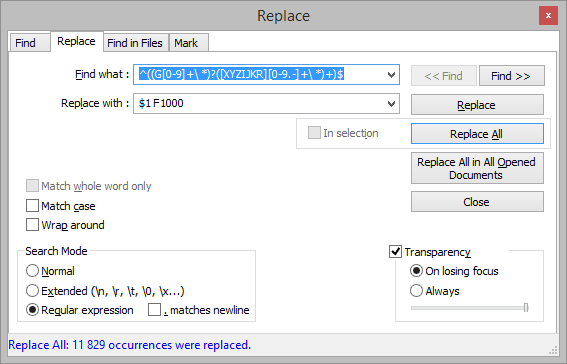

Mohawk писал(а):Да, все получилось. Большое спасибо. А подскажите еще, пожалуйста, скрипт что-бы вставить F с другим значением (например F1000) в строки, где не присутствует A.
Да почти также, но строка поиска будет чуть длиннее
Заменить ^((G[0-9]+\ *)?([XYZIJKR][0-9.-]+\ *)+)$
На $1 F1000

Я кажется разобрался с программой Notepad++. Может кому пригодится:
Все строки с "A" обрабатываются скриптом (A[0-9.-]+), задавая первую подачу. (Спасибо MX_Master'у).
Затем для обработки оставшихся строк я включаю скрипт (Y[0-9.-]+$), задающий вторую подачу. (после проставления первой подачи оставшиеся строки заканчиваются на "Y").
Таким образом весь код поделен на 2 разные подачи.
Еще раз спасибо всем отписавшимся. Крайне признателен)
На $1 F1000
Большое спасибо вам за помощь. Теперь постоянно пользуюсь этим редактором, очень мне помогает.
