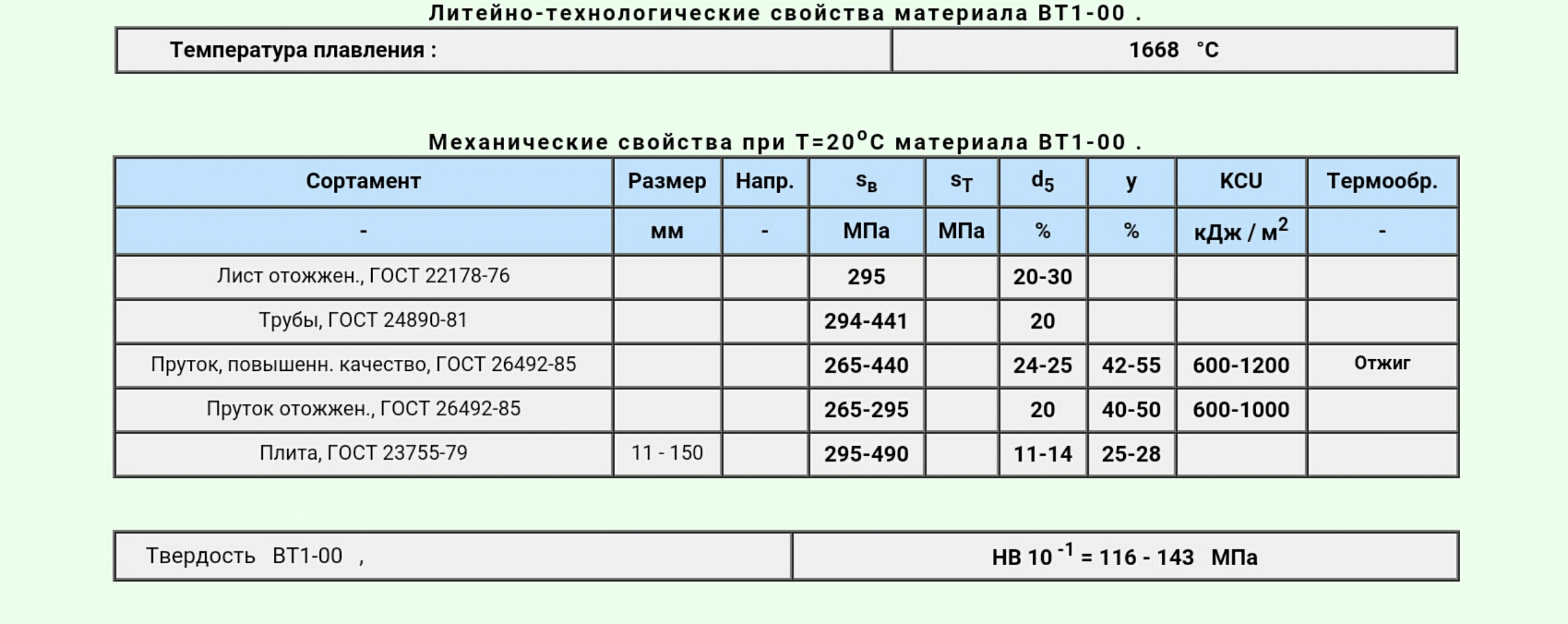

Парни , назрел вопрос по прочности вт1-00
В справочнике указан предел прочности на разрыв около 300мпа, это фактически на 100мпа меньше чем у д16т
такое вобще возможно? или это ошибка в справочнике ?
Есть повышенного качества, у него под 400мпа, но все равно как то не укладывается в голове такой расклад :)

Так это технический титан 99.6-99.8%. Ничего легирующего в нём нет.
Re: титан вт 1 -00
Тоесть цифра реальная?

nik1 писал(а):Тоесть цифра реальная?
Да, вполне. Мы такой титан в прутке одно время обрабатывали. Матерились сильно.
