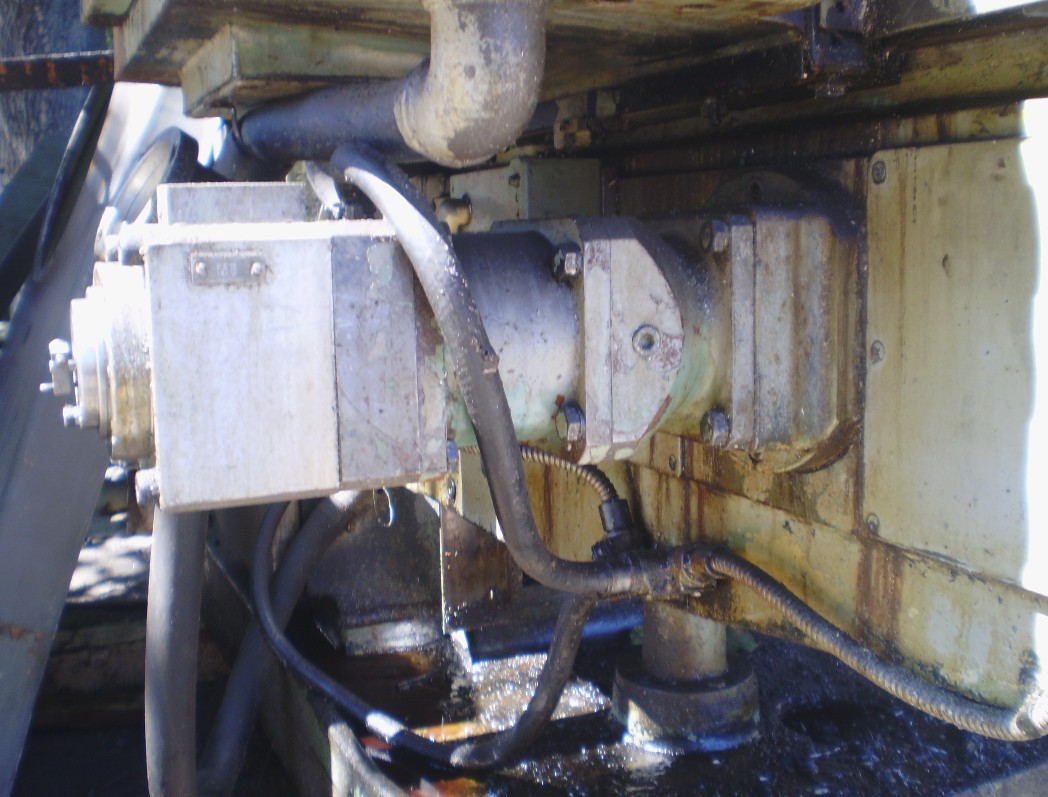

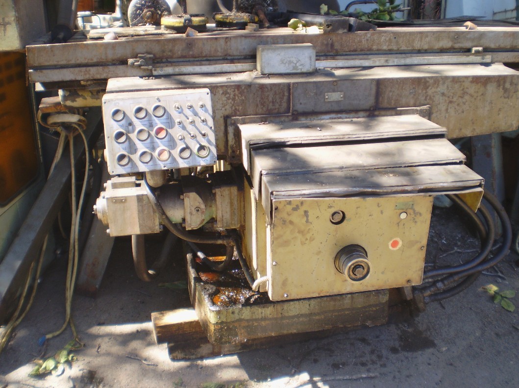

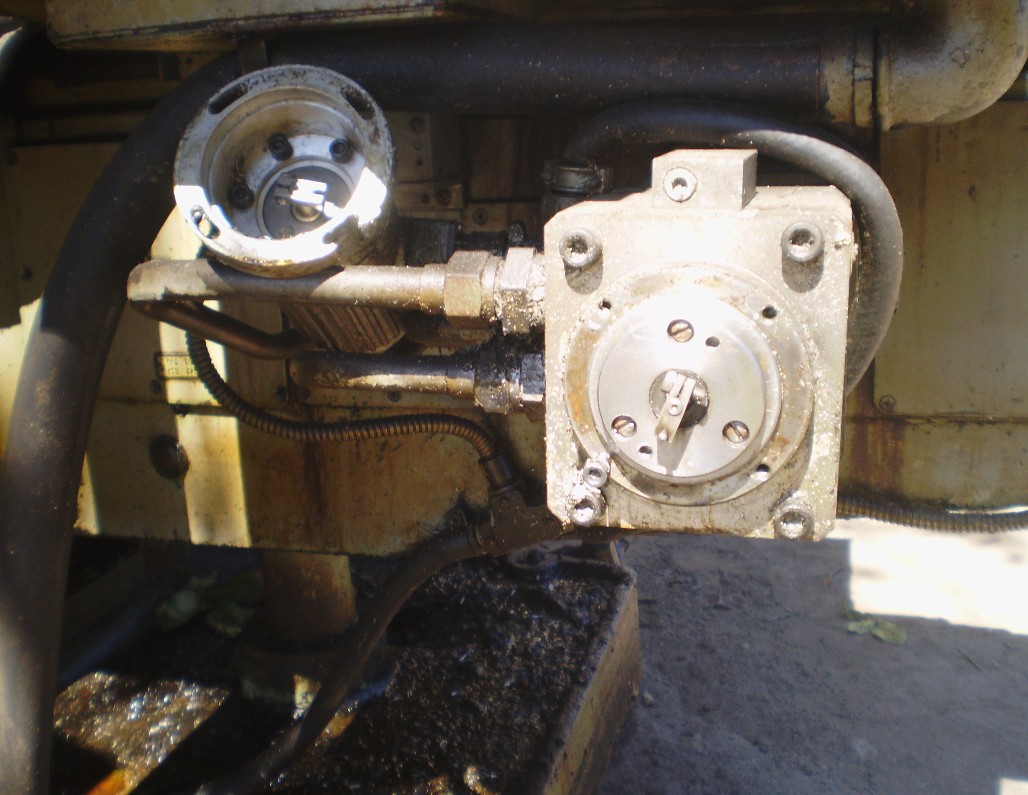

а чем не подходит вариант ,который предложил aftaev  ??
вот на фрезере(6Р13 по моему) стоит гидромотор и золотником управляет шаговик
гидромотор в ТЗ есть ,осталось прицепить ему подобный клапан ,а крути его хоть шаговиком,хоть сервой

Re: Гидравлический сервопривод
в ЛФ260 и 6520 так и сделано - винтов нет - стоят гидроцилиндрыaftaev писал(а):двигать гидроцилиндры
Станок ЛФ260.Полностью на гидроцилиндрах.Рядом находится винт с шаговым двигателем шд5.К винту подсоединен пропорциональный золотник соединенный со столом.Шаговый крутнулся ,золотник открылся ,гидроцилиндр сдвинул стол пока золотник не закроется.Никаких плк.Никакой электроники.Винт можно крутить хоть вручную. Гидравлика сама следит за винтом и двигает стол.Система простая как 5 копеек.
