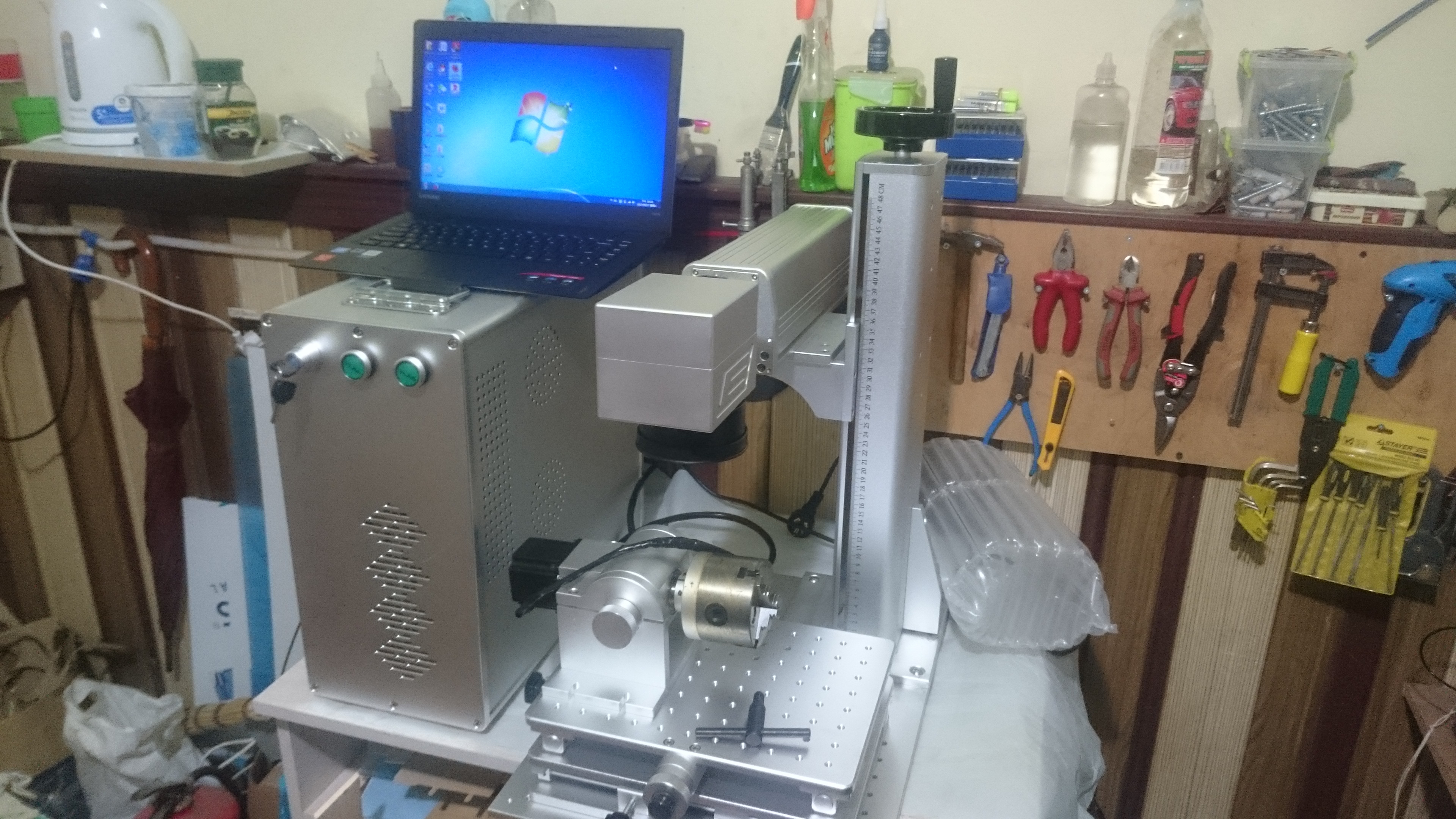

В итоге станок, 30вт, поле 110х110мм, поворотка, довольно неплохой ноут с EzCad, стол с микроперемещением, стал мне в $6500 с доставкой 25 дней (если не страховать в полную стоимость при морской и местной доставке можно сэкономить еще ~$350.)
Общий вид:

Выбор именно этой конструкции обусловлен тем, что голова легко снимается и превращается в маркер типа такого:

Общие впечатления:
Китайцы как всегда - пока не заплатил денег пишут по три раза на день и отвечают на все вопросы, потом - болт к ним достучишься :pssdoff:
В принципе я был к этому готов :) уже давно с ними работаю. После получения пришлось подтягивать все болты и несколько штук добавить :). Программно не настроен абсолютно - как по мне не проблема все равно бы делал юстировку в любом случае. Документация вся на китайском. Собран из качественных материалов, ось Z на ШВП (буду ее моторизировать руками крутить влом ;) ), на столике бронза и винты трапеция ~16мм. Контроллер не оригинал, с одной стороны плохо - говорят не корректно работает ломанный софт, да и есть всего две версии (хотя сам пока не сталкивался с глюками), с другой - скопировал его на любой комп и работай не нужно никаких донглов...
Выводы:
Получил абсолютно то на что рассчитывал.
Если есть время и, главное, руки на месте + желание понять как оно работает - брать в Китае.
Если нужно быстро/обслуживание/гарантия искать ПРОВЕРЕННЫХ изготовителей/поставщиков на месте. Я, к большому моему сожалению, в Украине таких не знаю (но не утверждаю что их нет). К этому я пришел после настройки и частичной доделки купленных в Украине портального фрезера, 50Вт YAG-а, двух СО-шников...

После недели использования делюсь некоторыми моментами эксплуатации.
- ось Z таки нужно моторизировать, лениво крутить ручку;
- столик микроперемещений и нижнюю плиту лучше не заказывать, во первых можно сэкономить долларов 100-150, во вторых при наличии этой плиты очень неудобно устанавливать поворотную ось т.к. нормально закрепить ее на плите нереально приходится постоянно что-то подкладывать. Я закрепил башню прямо на столешницу тумбы стало намного удобнее.
