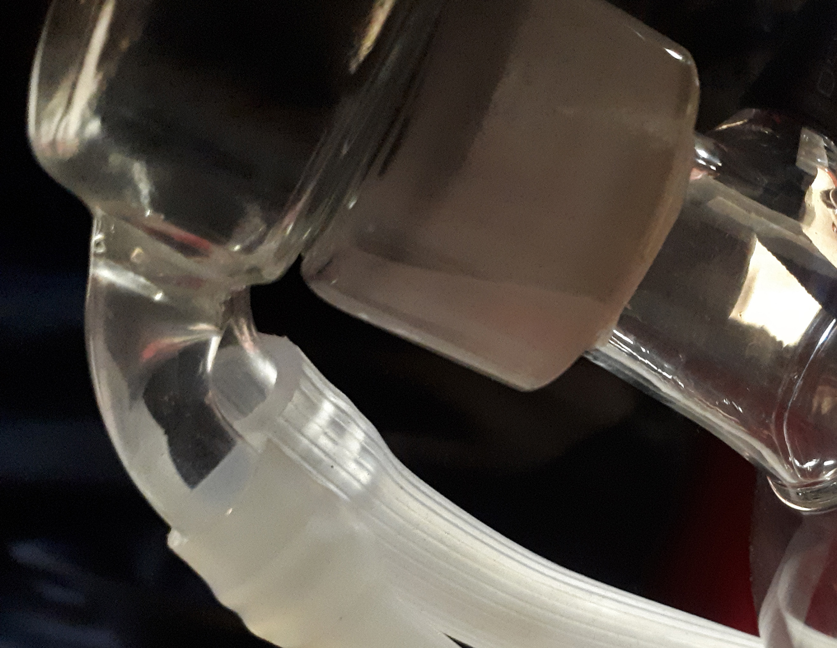

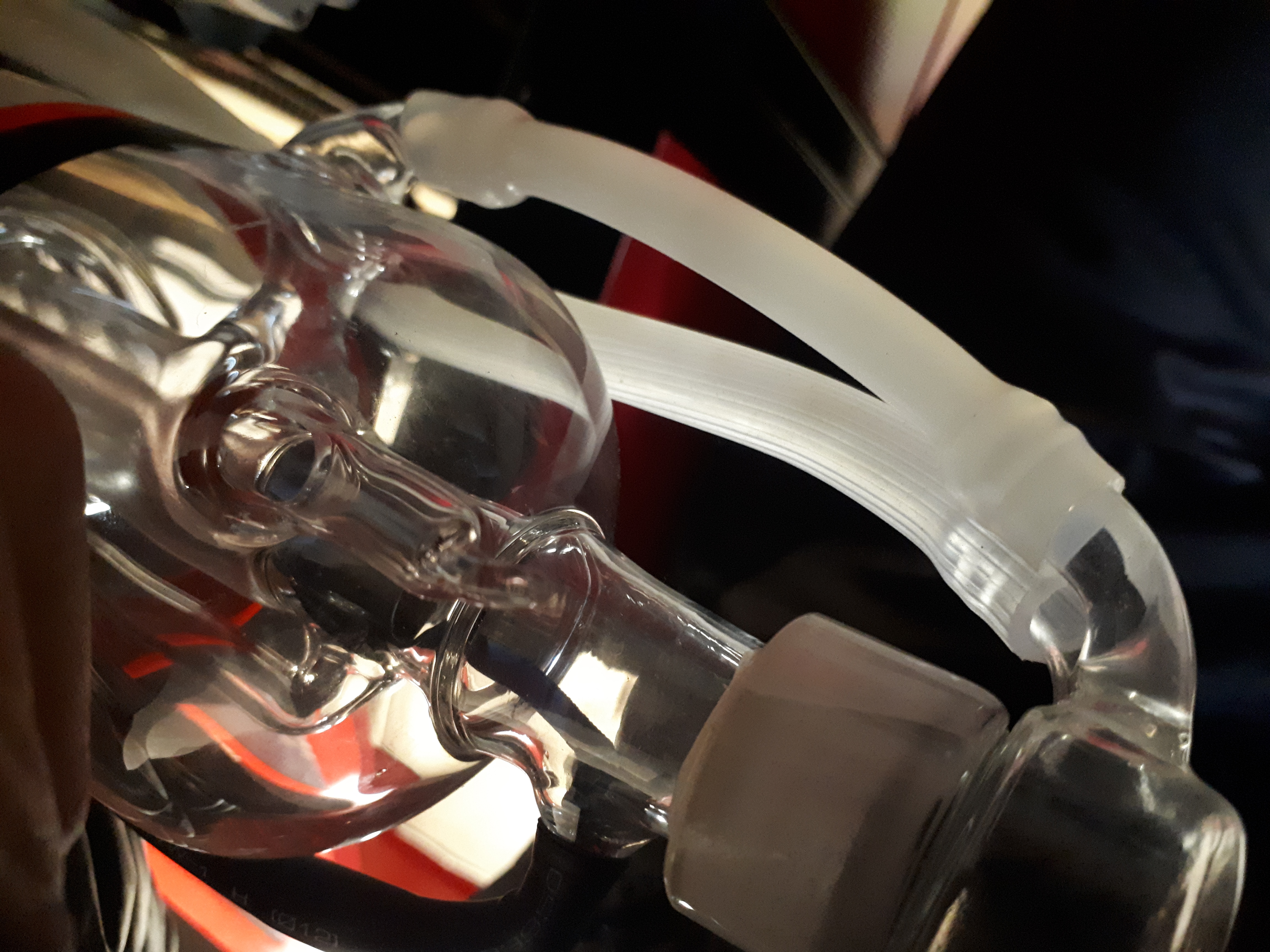

Тогда трубка сдохла, газ вышел. Смотри сколы возле электродов. Вода в трубке где надо или всю трубку залило?
				andryha4252
 - Новичок
 - Сообщения: 29
 - Зарегистрирован: 19 авг 2017, 18:38
 - Репутация: 0
 - Настоящее имя: Andrej
 - Контактная информация:
Re: Помогите разобраться жив ли блок питания
Вода только где надо, сколов вроде тоже нет, только один где зеркало рефлектора

По идее, лазерная труба - тот же вакуумный электронный прибор, что и радиолампа. Потеряли вакуум - потерялся разряд. Вероятно, здесь оно и есть. Но, как говорит современная молодежь, это не точно.
Видел как-то на форумах человек приводил фотку трубы с отвалившимся напрочь оголовком, который охлаждает как раз этот конец трубы. Человек говорит, что труба продолжает стрелять! Т.е. ему достаточно приклеить кольцо - и порядок.
Найти бы недалеко от места обитания кого-нибудь со станком и упросить как минимум проверить БВН. Хотя он, скорее всего, как раз исправен. Опять же на форумах видел использование как временной меры обычного трансформатора ТВС в качестве замены сгоревшего в БВН. Т.е. оно там работает. Токи и напряжения выдерживает. Ну а в телевизоре как раз пробой на 30-35 мм происходит.
