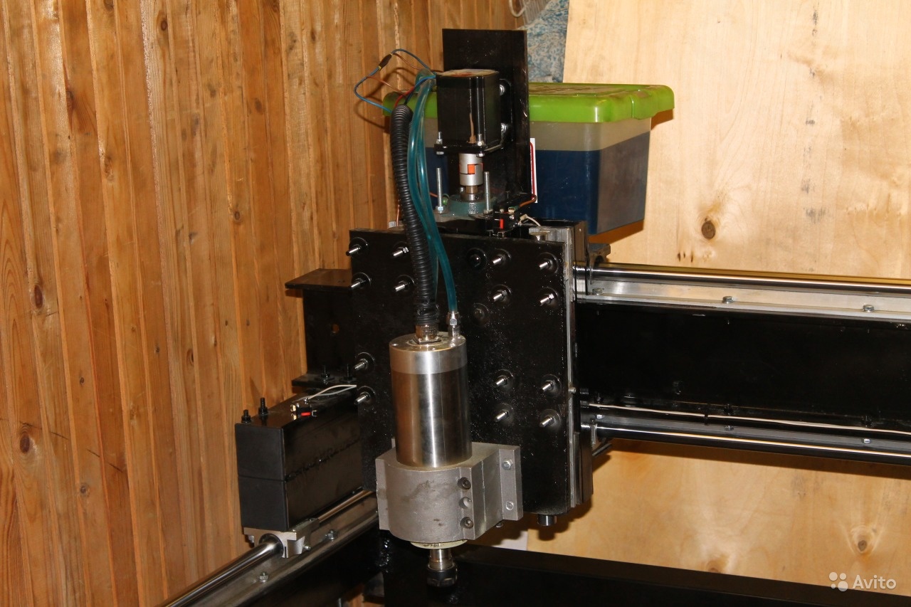

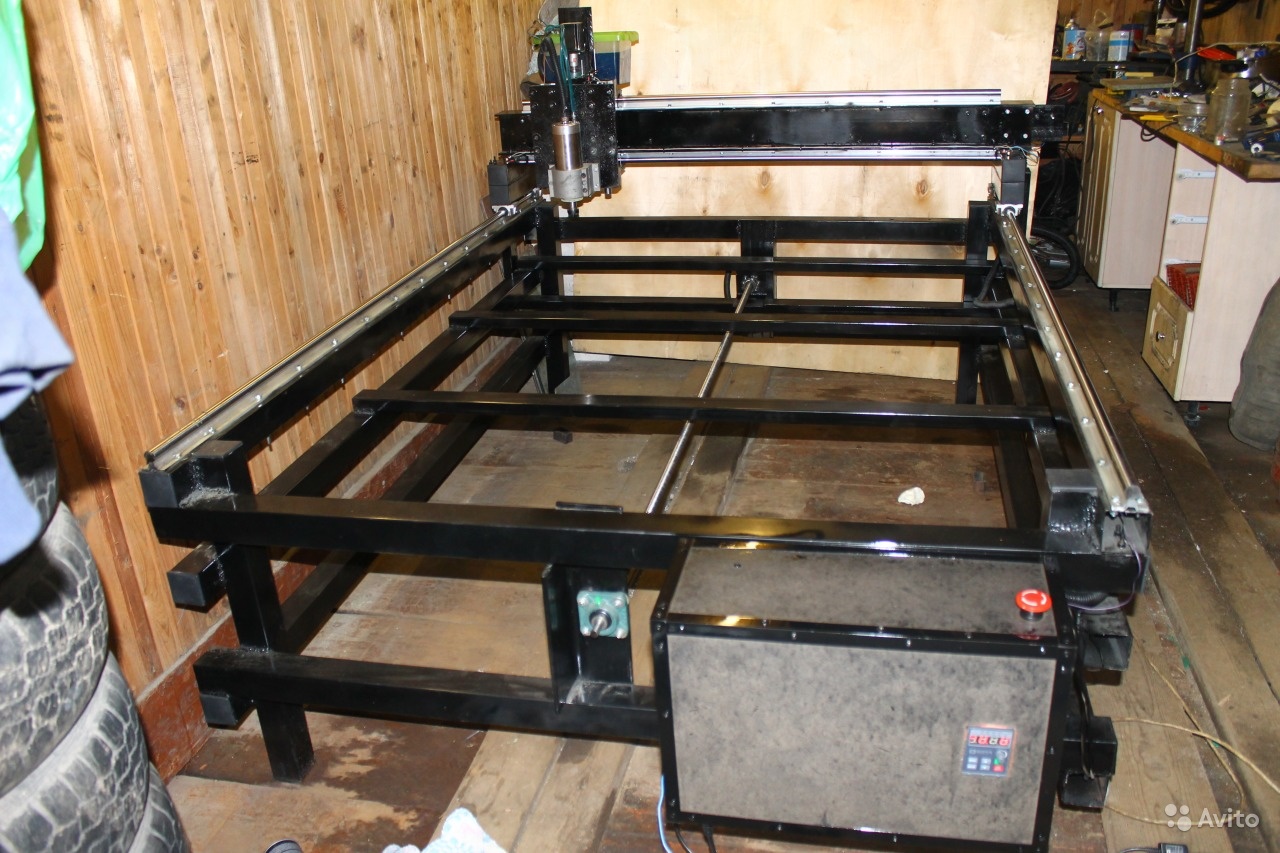

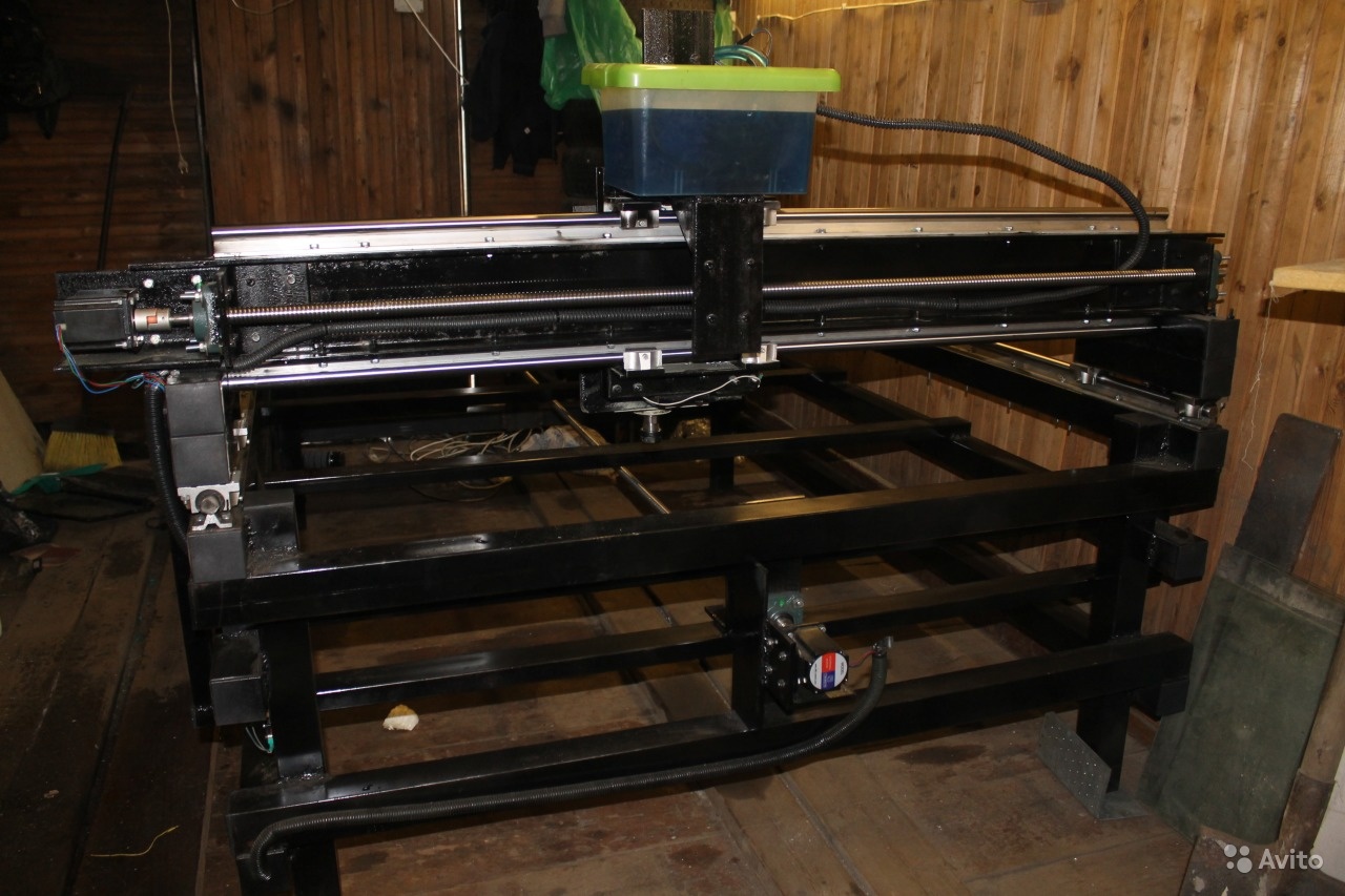

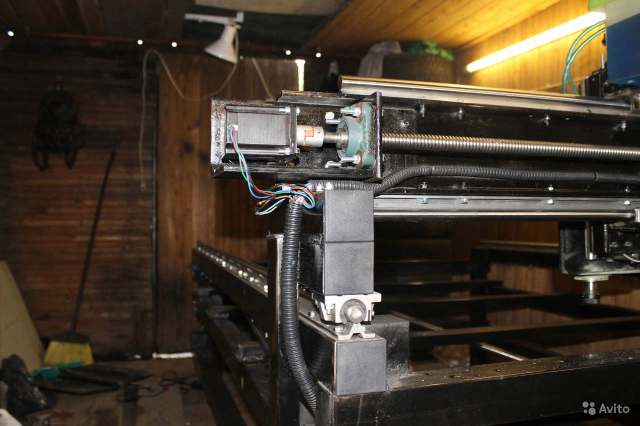

Рабочее поле (xyz) 1098х1560х110mm.
ШВП 2005 на всех осях.
Двигатели nema23(18кг) по всем осям.(Рабочая подача 2000мм/мин)
Рельсовые направляющие на опорах sbr20 по всем осям.
Драйвера tb6600 5A.
Плата управления RNR USB 2.0.

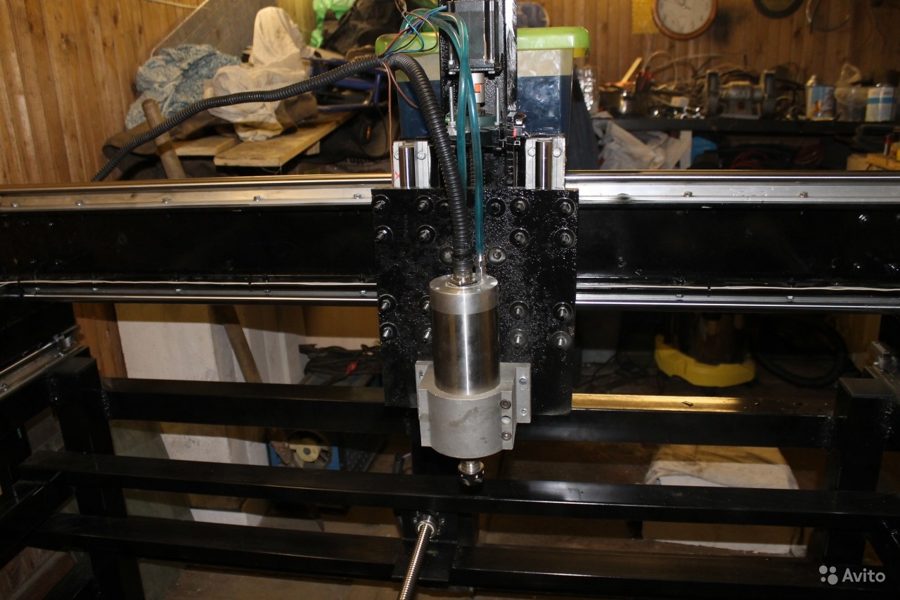

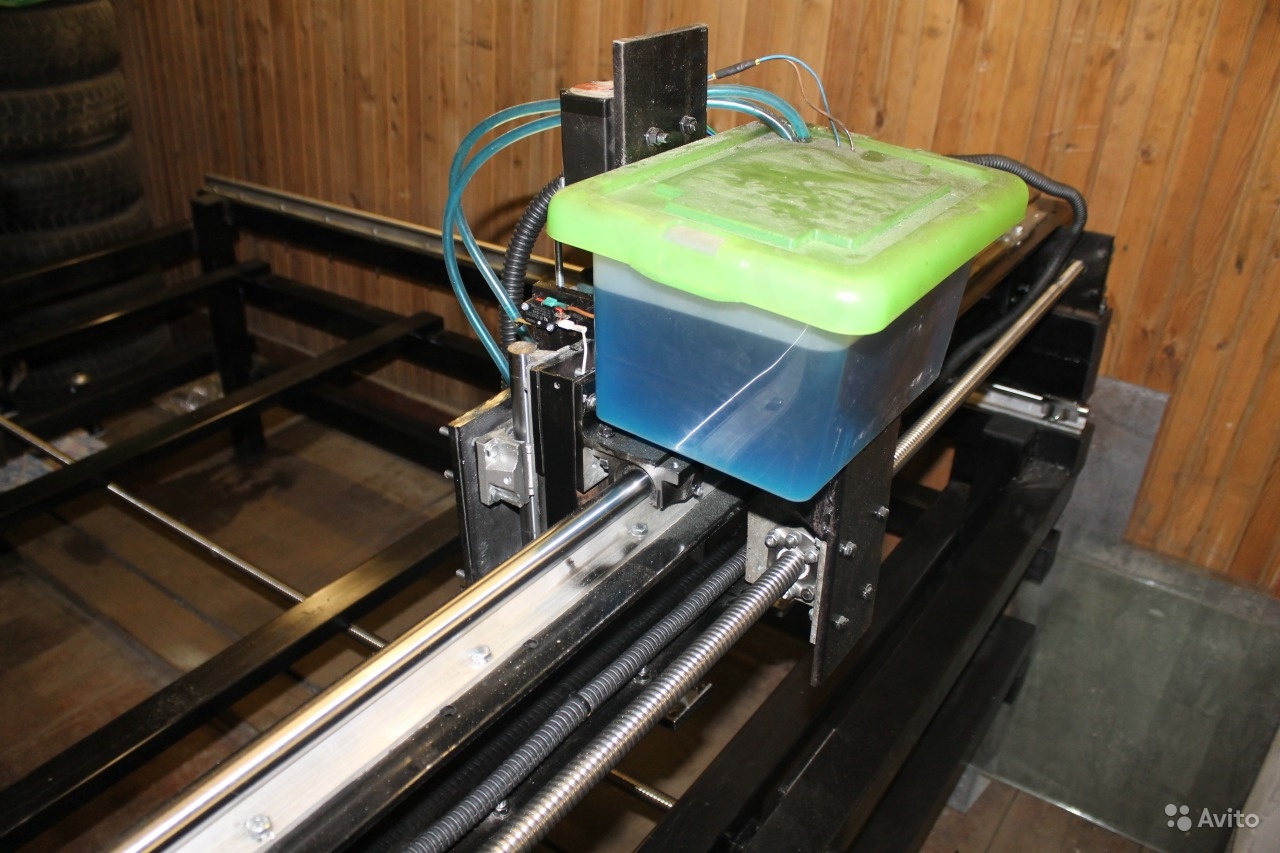

Шпиндель водяного охлаждения 2.2кв+инвертор к нему 2.2 кв.цанга ER20 (12 штук),помпа с баком охлаждения(5 литров тосола).

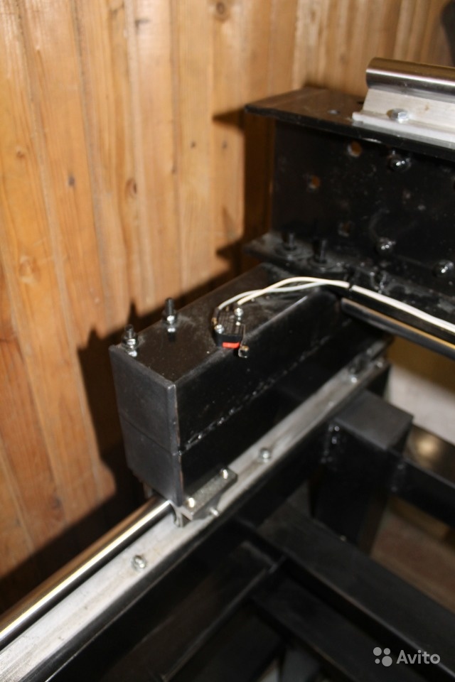

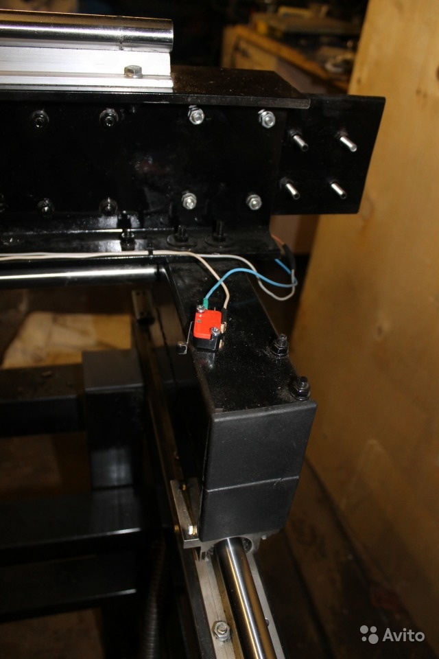

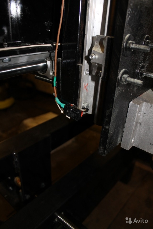

Концевые датчики(2 штуки на 1 ось)-6 штук.
Вес около 160 кг

Такую реализацию сож впервые вижу,мне кажется это лишняя нагрузка.

Парень видимо для теста цепанул на короткие шланги.

Интересно, если просто упреть руку вдоль стойки портала, на сколько мм ее удастся отжать?

Доброго времени.Пробовал вырезать модели,поначалу режет нормально какое то время,потом резко сбивается по координате одной и начинает пилить дальше,причем в одном и том же месте одну и туже модель.Программа запускалась на ломаном маче и с ноутбука.
Нет возможности купить лицензию,думаю взять ns-ctudio,так как плата стоит около 3 рублей,а мач лицензия в 3 раза дороже,не знаю еще.То,что вырезалось вроде как ровно было-резал простые прямоугольники-50-50 см,точка начала и конца совпадала,фреза была 0.5мм.

Я больше чем уверен что если толкать плртал с одной стороны он уйдет в перекос(исправить это только поставить второй швп)

Этот станок сделан со всеми возможными ошибками, жесткость его минимальна, если он уйдет за сто это будет волшебно просто.
Сообщения: 13713
Re: чпу станок 1100х1500х110 100000 рублей

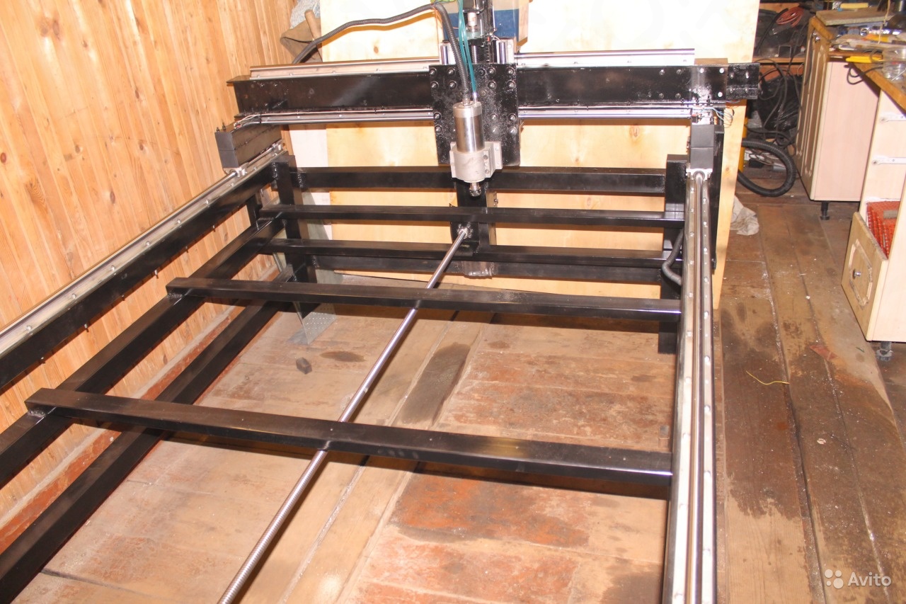

Конструкция адовая два винта тут не спасут. Труба с рельсом со столом никаа не связана? Висит как бельевая веревка привязаная по концам только.

Именно.100000 это цена себестоимости станка,естественно когда он будет полностью функционален я попрошу за него больше.Насчёт конструкции(между опорой рельса и средней трубой можно вварить куски труб,что увеличит жесткость и прогиба по центру не будет(цена вопроса 1000 рублей и пару часов сварки)).Посмотрите станки,которые продают в примерном ценовом диапазоне,их конструкции и жесткость и скиньте пару ссылок-интересно посмотреть.
Сообщения: 13713
За эту цену в таком размере только макеты от которых больше вреда чем пользы поскольку площади занимают много а работать толком немогут.
