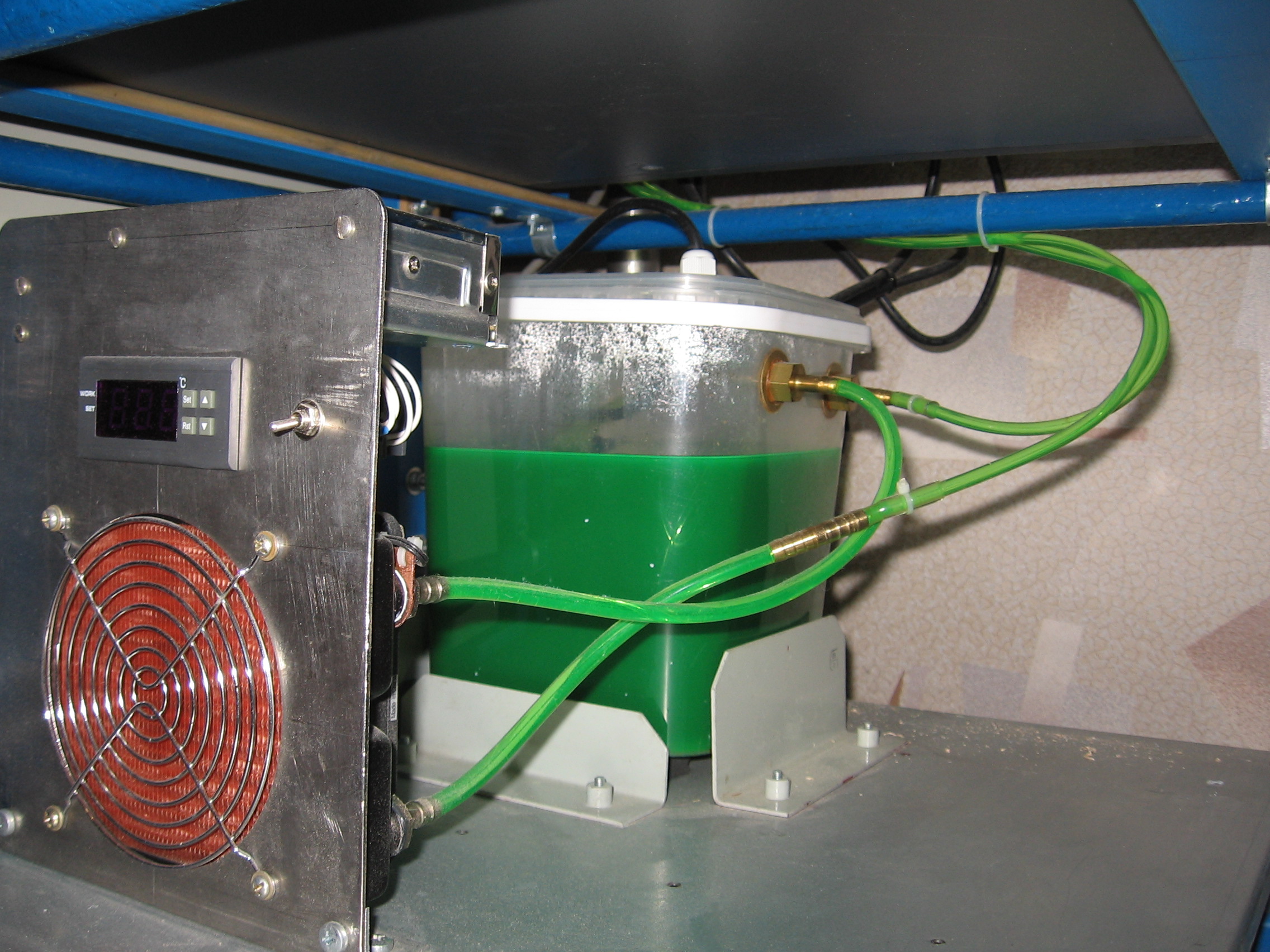

Получил станок с аквариумной помпой в комплекте, что меня крайне не устроило.
Сделал СВО шпинделя на основе 240-мм радиатора и бензонасоса бош от ваз-2110
Врезал вольтметр, оставил окно для датчика температуры ОЖ, который едет.
Также будет установлен визуальный индикатор протока ОЖ.
Еще планирую сделать включение вентиляторов при определенной температуре ОЖ и синхронный старт помпы при запуске шпинделя.
Работает изумительно, поставил под стол, греет ноги))
Система первой ревизии, будет дорабатываться и изменяться.

Avenger86 писал(а):бензонасоса бош от ваз-2110
Боюсь, ненадолго его хватит. Такие бензонасосы рассчитаны на работу в диэлектрической среде (бензин), а в воде быстро загнутся. Охлаждение шпинделя #8

Avenger86
Так а я его бензином и охлаждаю. :hehehe:
Сначала залил антифриз, но через несколько часов работы насос начал дергаться. Пришлось в качестве временной меры, чтобы доделать детали залить в систему бензин. Насос отработал на ура, сейчас жду другой насос, который будет качать антифриз.

Добавлено: 29 окт 2017, 22:40
Сергей/25rus
Даже штатное место для датчика предусмотрели, а вот приборчик похоже только паказывает температуру.
HTB1p4RfagoQMeJjy0Fpq6ATxpXav.jpg (3659 просмотров) <a class='original' href='./download/file.php?id=123319&mode=view' target=_blank>Загрузить оригинал (82.05 КБ)</a>
Если использовать прибор с возможностью контроля температуры, то можно себя избавить от щума постоянно работающего вентилятора(ов).
Как вариант:
Оптовая-1-шт-Оригинальный-110-В-10A-ПИД-Цифровой-Регулятор-Температуры-Термопары-58-194-По-Фаренгейту.jpg (3659 просмотров) <a class='original' href='./download/file.php?id=123321&mode=view' target=_blank>Загрузить оригинал (177.19 КБ)</a>
или
3f0bf95b7fef63ab.jpg (3659 просмотров) <a class='original' href='./download/file.php?id=123322&mode=view' target=_blank>Загрузить оригинал (173.55 КБ)</a>
Первый, WH7016C на разное напряжение выпускается,
Второй, W1209 12-вольтовый с теми же функциями. Без корпуса, зато в 4 раза дешевле - 300 р.
Настроил у себя на 30 градусов, гистерезис 3 градуса. Держит температуру в пределах 30-33 градуса. При 33-х включает вентилятор, при 30 (29,9) отключает. Посмотрим как в жару будет справляться (1 вентилятор 120 мм на 3,5 литра СОЖ при 1,5 кВт шпинделе). Пока хватает.

frezeryga писал(а):На фоне работающего шпинделя вентилятор не слышно. А когда шпиндель не работает и помпа не работает. Чем больше наворотите автоматики тем ниже надежность.
Что касаемо, моей ситуации с охлаждением СОЖ, то я уже привык, что периодически слышно как включается вентилятор. Если перестанет включаться, то наверняка это станет заметно. Своего рода дополнительная защита.
