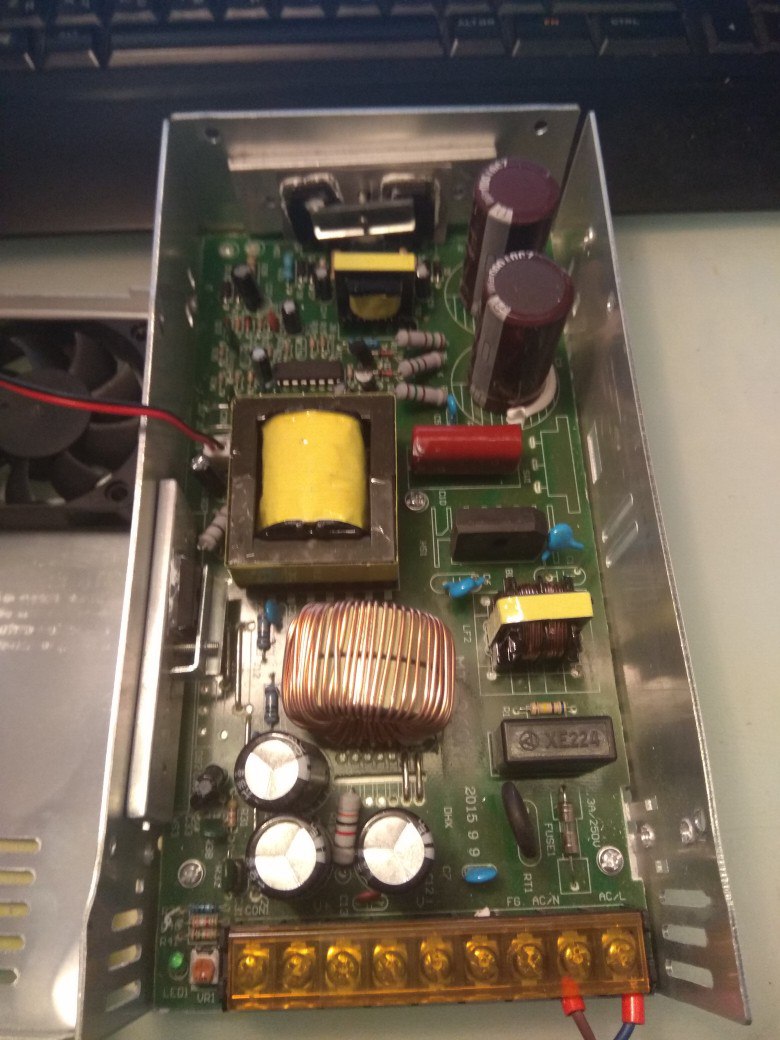

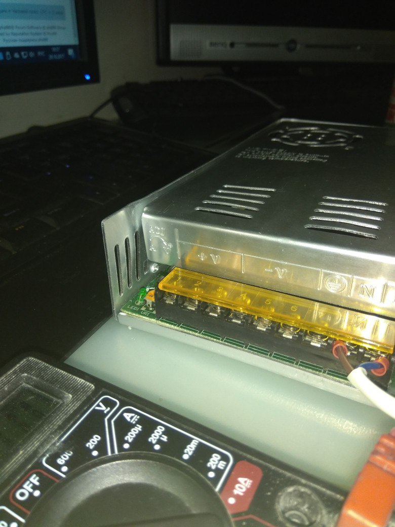

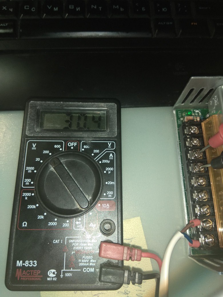

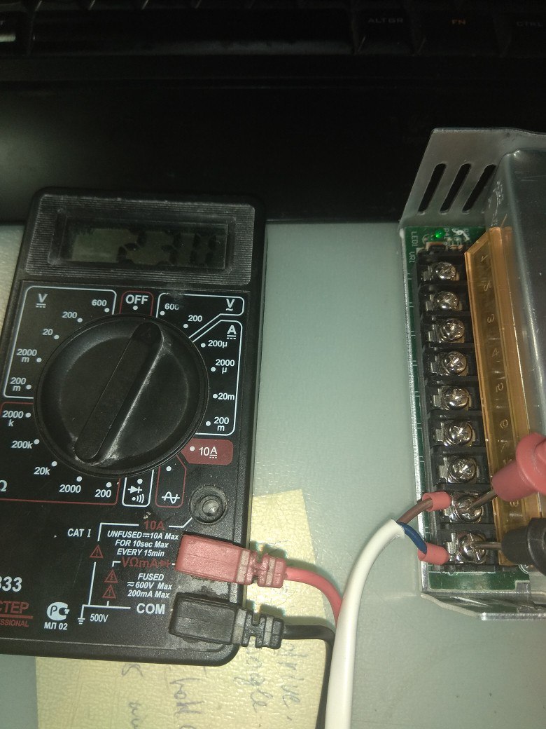

Все привет. Прощу помощи( кому интересно и кому не лень). Купил в поднебесной комплект ШД Nema 34 (86byg250c 115 мм) + MA860H Драйверы+ Блок питания заявлено 350Вт 48В и плату опторазвязки заявлено 6 осей и 3 реле.

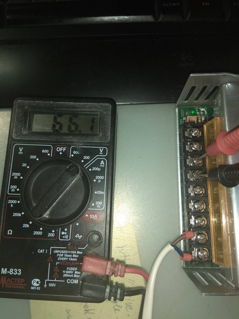

1. Блок питания замерил на входе напругу - 230 В, на выходе 66,5 В (переменки), замерил на выходе в режиме постоянного тока 31 В. (на блоке указана полярность)
2. На драйвере обозначение входного питания маркировка Ас Ас ( без полярности соответственно), вычитал, что и так и так норм, но при подаче питания, светодиод на блоке пульсирует с затуханиями и звук посвистывающий , ШД просто реагирует подергиванием на вкл и вкл., светодиод на драйвере моргает при вкл и вкл.
Честно не знаю с чего начать, может направление кто даст.в принципе первый раз на форумах , прошу помощи. по данной плате инфы крайне мало, один пост нашел более менее толково. Спасибо кто отзовется .

StroiBand писал(а):Блок питания замерил на входе напругу - 230 В, на выходе 66,5 В (переменки), замерил на выходе в режиме постоянного тока 31 В. (на блоке указана полярность)
Просто ваш тестер не умеет правильно мерять пульсации с такой частотой на выходе БП, поэтому мерять переменное напряжение на выходе даже не стоит и пытаться.
StroiBand писал(а):2. На драйвере обозначение входного питания маркировка Ас Ас ( без полярности соответственно), вычитал, что и так и так норм, но при подаче питания, светодиод на блоке пульсирует с затуханиями и звук посвистывающий , ШД просто реагирует подергиванием на вкл и вкл., светодиод на драйвере моргает при вкл и вкл.
Похоже у БП срабатывает защита по перегрузке. Вероятно драйвер или БП неисправен.

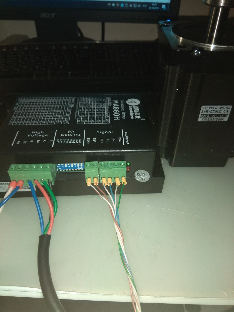

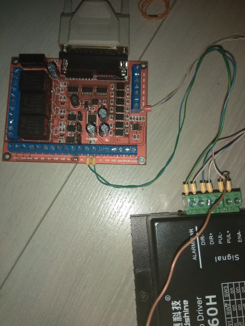

не могу понять почему , при подключении он писк выдает (блок питания) и светодиот пульсирует. на самом драйвере диод только мигает при вкл и выкл. пока хочу только один двиг и драйвер с платой соединить и в мач 3 погонять, на предмет работоспособности узлов. обмотки двигателей прозвонил. вычитал, что напруга может большая быть и паралелят кондей на 470мкФ(100В).
может кто сталкивался с такими дровами и платой, схемой поделиться. на этом сайте 2 темы про ма860н нашел , но там вода. рычаги на драйвере выставил с 1по 4 ясно, выставил 3,71-4,45А, с 5по 8 не совсем ясно.
импульс оборотов выставил 1600. Управляющие провода все плюсы соединил и посадил на +5В, команды минус на пины соответственно как в Мач3 прописал, Енейбл - также не понял(кто то говорит, он в принципе не нужен).
В общем для начала думаю разобраться с питанием. в моем понимании нормальной работы светодиод должен гореть постоянно и на блоке и на драйвере.

может БП сменить, хотя китаец уверял , что все подходит(я комплектом покупал ). у меня есть еще 3 драйвера не хочется и их спалить(
Сообщения: 2473
Re: Подключение ШД Nema 34 +Драйвер MA860H+Плата опторазвязк
Вообще то блок питания 48В без нагрузки должен выдавать 45-50В примерно, а у вас по замерам 30, так что БП надо вскрывать и проверять конденсаторы как минимум. Но скорее всего БП в мусорку.

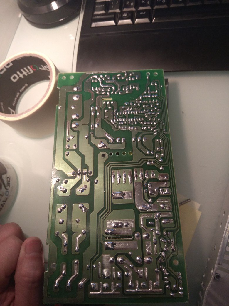

Сообщение StroiBand »
визуально кондеры целые. у китайцев в принципе с БП беда такая, пишут одно , а по факту картина иная. так получается ШД нехватает напряжения?

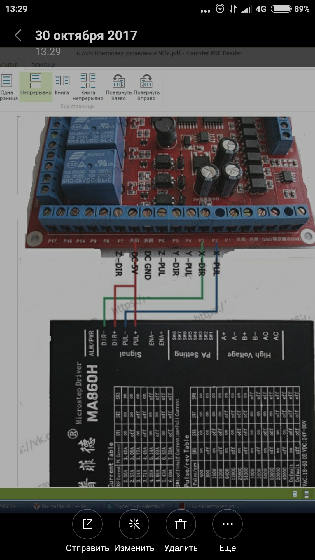

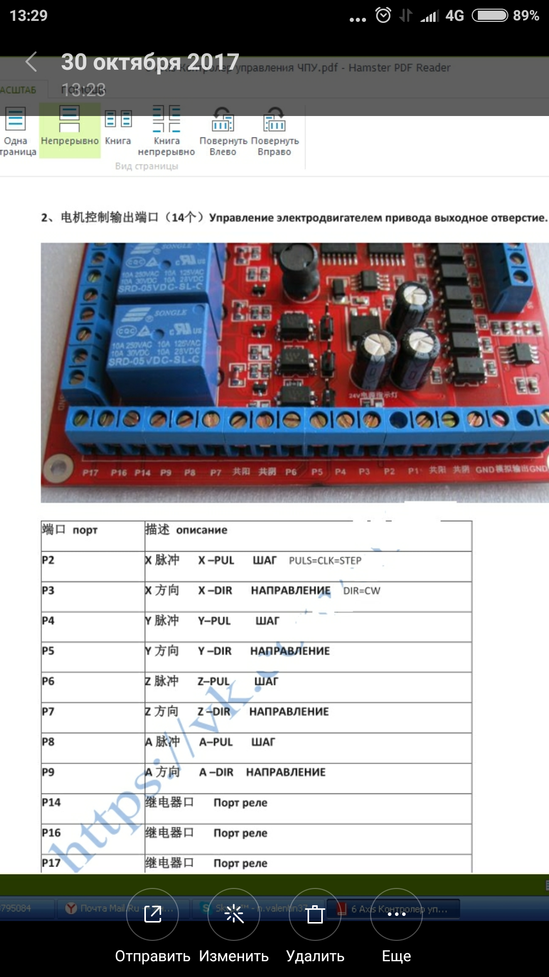

Выслали более менее понятную схему подключения , может кому пригодится. Вот только может кто внятно объяснить нужен ли енейбл и куда его определить (интуитивно понимаю , что можно использовать использовать свободный пин и подписать его в мач 3 )
Screenshot_2017-10-30-13-29-16-774_com.miui.gallery.png (7325 просмотров) <a class='original' href='./download/file.php?id=123352&mode=view' target=_blank>Загрузить оригинал (1.16 МБ)</a>
Screenshot_2017-10-30-13-29-41-525_com.miui.gallery.png (7325 просмотров) <a class='original' href='./download/file.php?id=123353&mode=view' target=_blank>Загрузить оригинал (1.06 МБ)</a>
Сообщения: 2473
StroiBand писал(а):Выслали более менее понятную схему подключения , может кому пригодится. Вот только может кто внятно объяснить нужен ли енейбл и куда его определить (интуитивно понимаю , что можно использовать использовать свободный пин и подписать его в мач 3 )
Enable можно пока не подключать, должен так работать. Да и непонятно куда его можно прицепить на указанной плате.
Блок питания может просто бракованный и кроме напряжения ток тоже не может дать.
Для проверки остальной электроники можно прицепить любой проходящий по минимуму блок питания (напряжение в границах с драйвера, ток не менее указанного в его же настройках).

из того что под рукой это 12 В этого не хватит. Буду ждать пока приедет шпиндель и новый БП, да мелочь в виде всЯких концевиков , кнопок и прочее барахло. Пока буду изучать маттчасть .а есть способы проверить БП кроме измерения мультиметром?
Сообщения: 4509
осциллографом
Сообщения: 4509
Если появляется писк, то значит есть срыв обратной связи. Смотрите пайку первым делом. Возможно что при перевозке от тряски что то отвалилось.
Сообщения: 2473
Можно подключить любую нагрузку ватт на 250 (это примерно на 10 Ом сопротивления) - я для таких целей использую нагревательный элемент от принтера. Ну и замерить ток и напряжение под нагрузкой - скорее всего БП уйдет в защиту.
Пищать могут и фильтры, вовсе не обязательно это является показателем неисправности.

nevkon писал(а):Вообще то блок питания 48В без нагрузки должен выдавать 45-50В примерно, а у вас по замерам 30, так что БП надо вскрывать и проверять конденсаторы как минимум. Но скорее всего БП в мусорку.
Нормальный импульсный блок питания, например Meanwell, всегда выдает номинальное нопряжение (которое можно отрегулировать в небольшом диапазоне маленьким подстроечным резистором рядом с клеммами) независимо есть нагрузка или ее нет.
Пайку осмотрел, все на месте . Нигде ничего не отвадилось- визуально ) думаю блок питания купить у нас в СПб, может кто посоветует хороший блок питания ? И ещё вопрос у меня 4 двигателя нема 34 , ток потребления порядка 5 ампер, предположим двигатели работают все, то суммарный ток 20 ампер. Блок питания выбирать исходя из этих данных?
