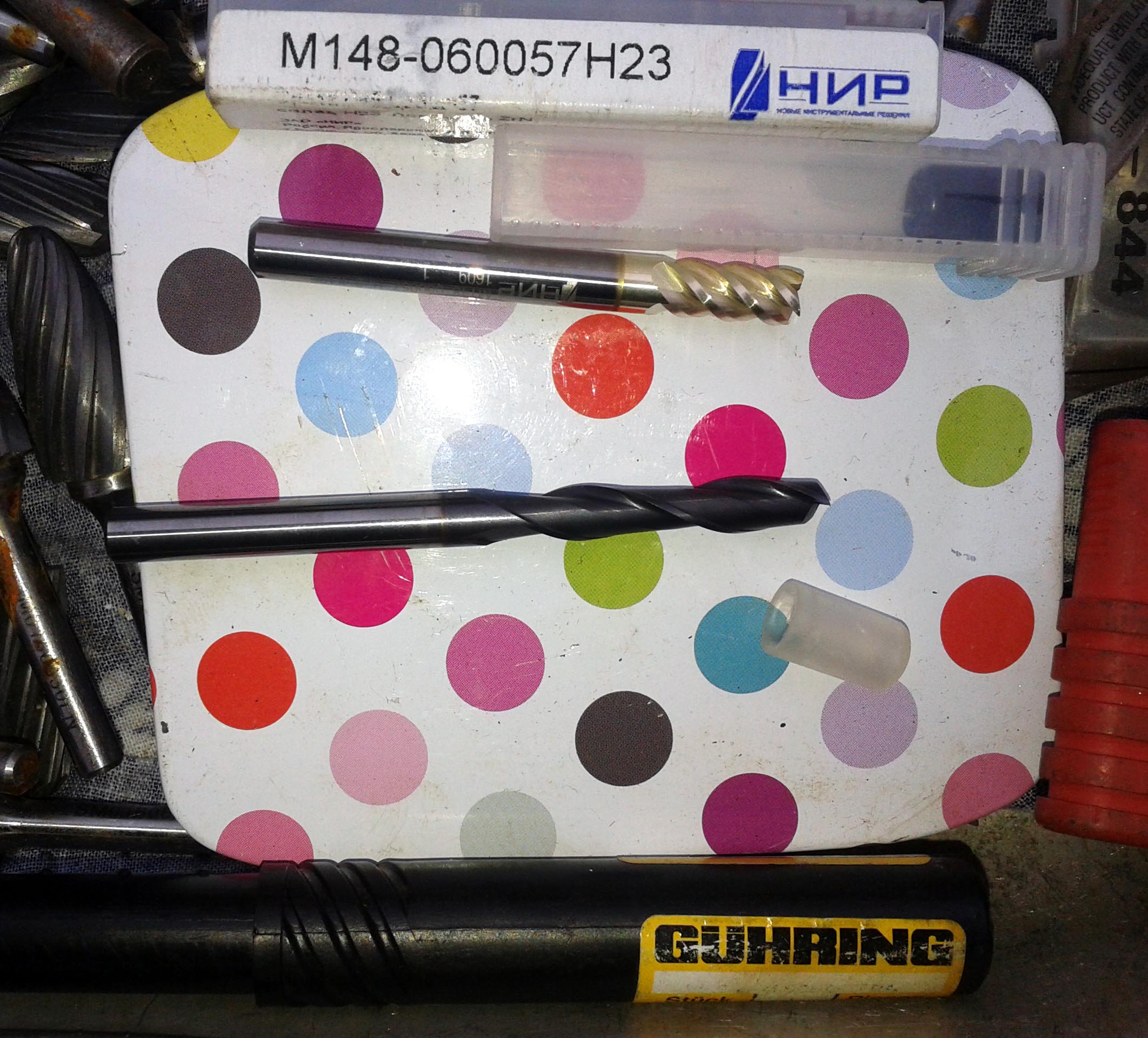

До этого момента направленность работ была в основном гравировально-фрезерная и инструмент использовал другой, а тут возникла потребность производительно обрабатывать Д16Т (литьевые формы).
Чем бы его резать? Я в основном твердосплавным инструментом работаю - все что ближе к финишной обработке вроде нормально - фрезы диаметром 3мм и со скруглением по Д16 отлично работают.
А вот черновая выборка и обрезка по контуру пока не очень получается. Изначально в программах заложена цилиндрическая фреза диаметром 6мм. Те что у меня были из ВК6 (советские 3-перые) то ли тупокаты хоть на вид новые то ли в принципе не подходят для дюраля. режущие кромки быстро стираются и она вообще перестает резать, идет вибрация. Кое-что удалось порезать 3-перой диаметром 4мм, но плиту толщиной 25мм ей неудобно резать да и на большом вылете тонкие начинают гулять - все же более логично тут смотрится 6-ка.
Какие именно лучше искать под такие работы? 2-перые? твердосплав или можно обычные?
Шпиндель - китаец 1.5КВт 24000об.
Посмотрел что в продаже - ассортимент большой, но ценник конский чтобы так просто набрать разных для пробы. Хотя конечно, это в разы ниже его истинной стоимости если брать у дилера.

А фото к чему? На фото выбор фрез неплохой, можно подобрать, и конус ну явно не под "Шпиндель - китаец 1.5КВт 24000об"

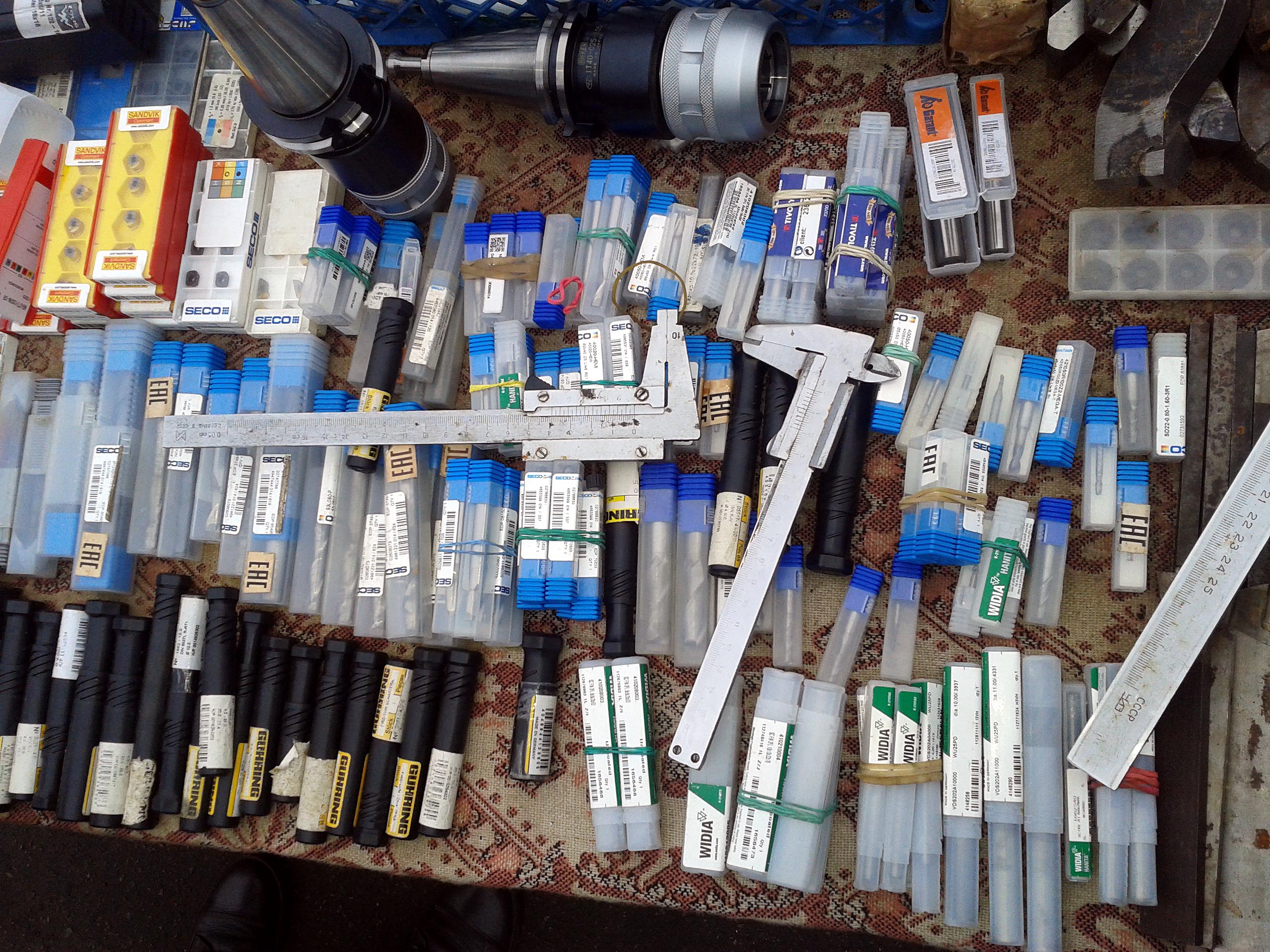

Так по тому и спрашиваю на форуме :-). накачать кучу разных мануалов и читать это конечно хорошо, но первоначальный вектор все же нужен. На фото показал что можно купить в пределах города. Шпиндель да, не для раскроя, но уж что есть :-)
Цанга ER11 - максимум до 8мм диаметр но думаю, кроить металл больше 6мм он не потянет. Так что нужно приноравливаться шестеркой. Какие лучше брать? На фото в первом посте две фрезы 6мм - такие пойдут? Одна 3-перая с желтым покрытием - такая, наверное, для стали? А пониже которая что скажете? А съем на зуб и подачу какую примерно ставить?

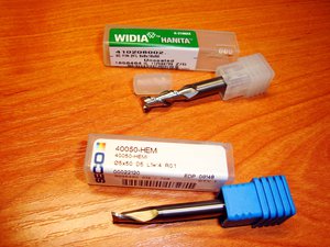

пока вот такие две взял.

пойдут такие по д16т?

Hanita widia, шикарные фрезы, но жалко их, вот такие high helix, как на фото отлично работают, но z ку вниз тянут или заготовку вверх, или фрезу из цанги, это все должно быть довольно жёстким, прада режимов таких скорее всего не будет, так что пробуйте. Я лично беру фрезы 6 - 4со скруглением 0.5-1 мм 3пера. Тайвань. Работают отлично даже без сож. Ими же и чистовую сразу можно делать, если конечно позволяет чертеж.

в том то и дело - буду пробовать и не хочется сразу испортить их. все же стоят прилично.
наверное, для начала оборотов побольше и съем поменьше?
Что-то не вижу у себя на фото high helix - это которые? Хотя цены более-менее одинаковые, фирма не учитывается.
Да, когда копался сегодня видел фрезы с небольшим скруглением. ими хорошо раскрой делать?

по режимам - смотрте каталог))) хай хеликс - это верхняя в зеленой коробочке, скрутой спиралью - для алюминия - общее название, у них спираль обычно 45-60 градусов и "глубокая" канавка.
Скругленные BullNose называюся, режут очень приятно, особенно вязкий алюминий хорошо получается.

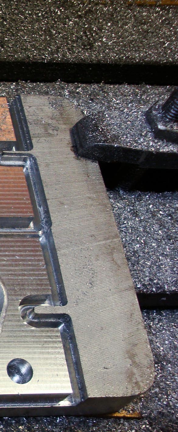

Александр_ писал(а): производительно обрабатывать Д16Т (литьевые формы).
1. Какие режимы, когда не получается? Встречка/попутка, может видео какое-то есть?
2. Фотку можно?
3. Это всегда было, или вдруг на каком-то новом куске?
4. Снимок такой затупленной "МАКРО" можно? т.е. со вспышкой и на мин. расстоянии с оптическим увеличением. Тупится-сколы передняя кромка или задняя стирается?
5. Сертификат подлинный на материал, можно скан посмотреть? Хотя бы накладную.
Д16Т любит подачу на зуб хорошую, может Вы на всю глубину хотели сразу, и на малой подаче....?

1. Видео не делал - пробовал контурный рез СССР-овскими твердосплавными 3-перыми фрезами из сплава ВК. шестеркой вообще не вышло. Наполовину прорезал такой же, но 4-кой, потом случайно сломал (подачу не ту выставил).
2. приложил

Фреза и поверхность после прохода не видны.
Не пробовали не уменьшать фотку до размера "станочников". Вспышку принудительно включайте.
Александр_ писал(а):4. Что за "МАКРО"
Когда в кадр и разборчиво без встряски, и с вспышкой в Вашем случае, поместится только участок 10х15мм, именно мм, тогда многое будет понятно.

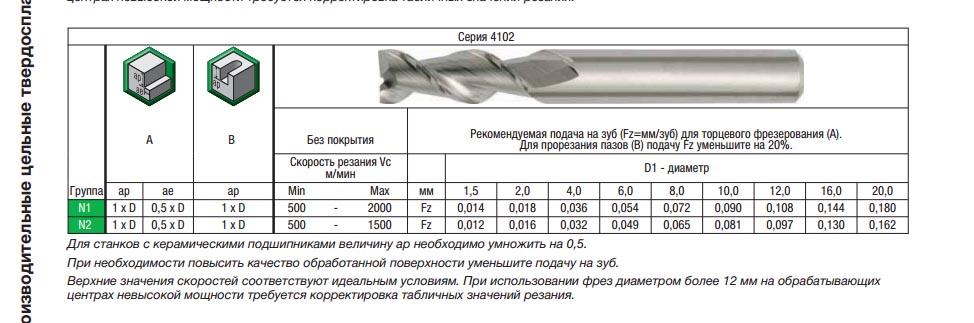

нашел-таки в каталоге свою фрезу. Интуиция не обманула - из всего многообразия выбрал что нужно. осталось рассчитать подачу. обычно на глазок но раз инструмент такой прям фирменный то нужно наверное все правильно сделать. Если шпиндель не очень мощный то параметры не менять просто съем за проход меньше - верно?
сегодня тренировался дальше - пошло уже чуть лучше. Использовал пока что тоже СССР-овскую 3-перую монолитную фрезу. Видимо, эта была точно новая и острая - более менее порезал. на всякий случай использовал ступенчатый метод чтобы инструмент не оказывался в глубокой канаве. Резал плиту 20мм В95. Сначала паз шлубиной 10мм, потом чуть отступил - паз глубиной 15. Потом обратно и уже на всю глубину. Как-то мне показалось что когда с 1 стороны есть воздух все в более спокойном режиме происходит. Что и логично. СОЖ есть но не пользовался - просто смахивал стружку.
Для этой ханиты нужно же наверняка какое-то хитрое врезание? перья там тонкие - при вертикальном врезании наверняка она загрустит.
Untitled-1 copy.jpg (5154 просмотра) <a class='original' href='./download/file.php?id=123420&mode=view' target=_blank>Загрузить оригинал (85.64 КБ)</a>
Re: Присоветуйте инструмент для обработки Д16Т
Александр_ писал(а):СОЖ есть но не пользовался - просто смахивал стружку.
Как стружка налипнет, будешь фрезы смахивать вместо стружки :)

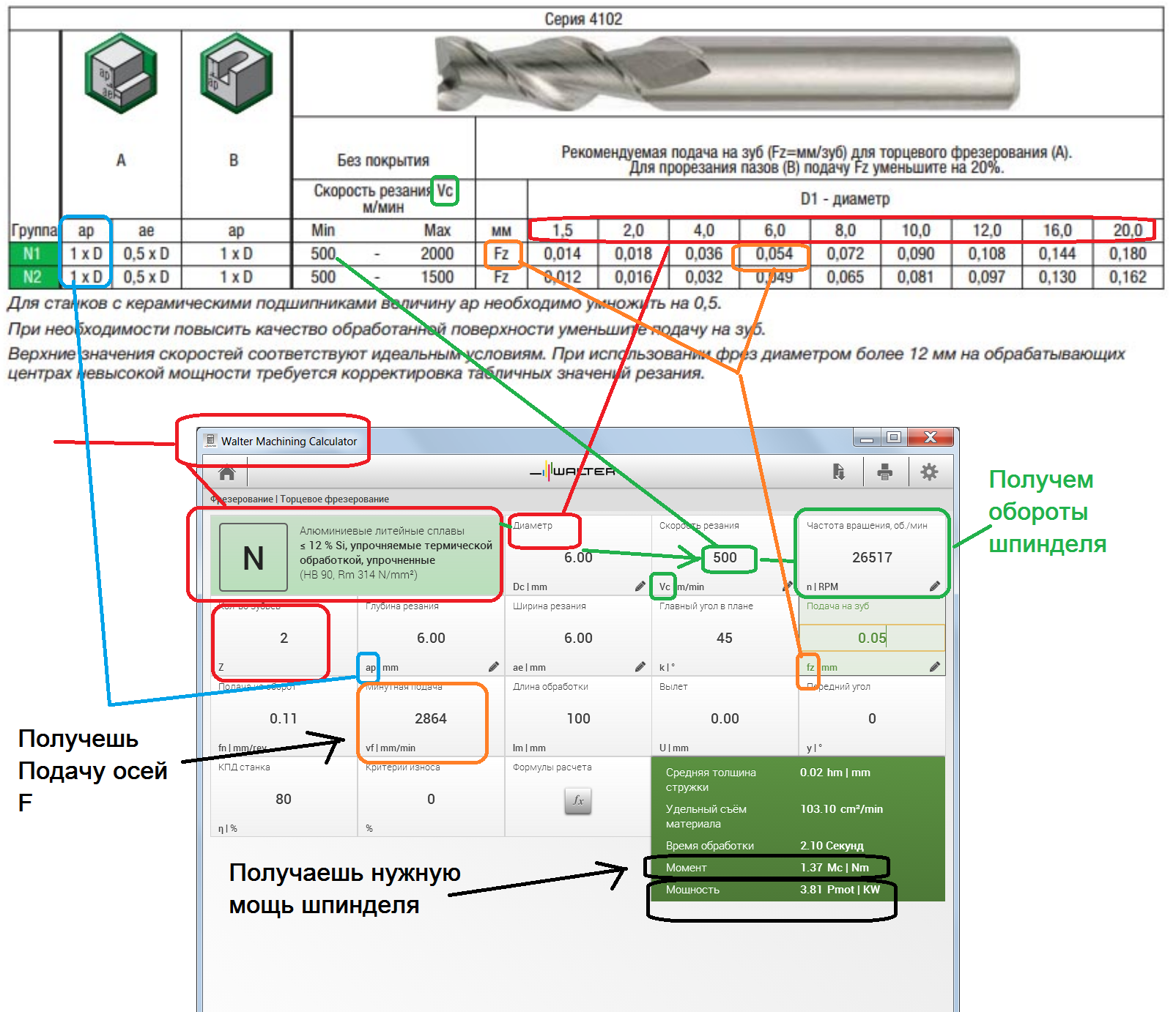

Александр_ писал(а):Если шпиндель не очень мощный то параметры не менять просто съем за проход меньше - верно?
Есть калькуляторы режимов, и есть рекомендации производителя фрезы. Можно прикинуть и мощь шпинделя. Сколько производитель рекомендует за проход, подачу на зуб и Vc ?

aftaev писал(а):Сколько производитель рекомендует за проход, подачу на зуб и Vc ?
ну так вот же - на картинке. сам еще не очень умею пересчитывать на обороты шпинделя и подачу.
Александр_ писал(а):ну так вот же - на картинке.
На картинке не видно какую фрезу ты купил :)
Александр_ писал(а):сам еще не очень умею пересчитывать на обороты шпинделя и подачу.
Находишь калькулятор какой нибудь. Смотришь в табличке название параметров типа Vc и вбиваешь их в калькулятор. Он посчитает нужную подачу и обороты. Если не тянет станок, уменьшай глубину за проход, обороты шпинделя и подачу.
