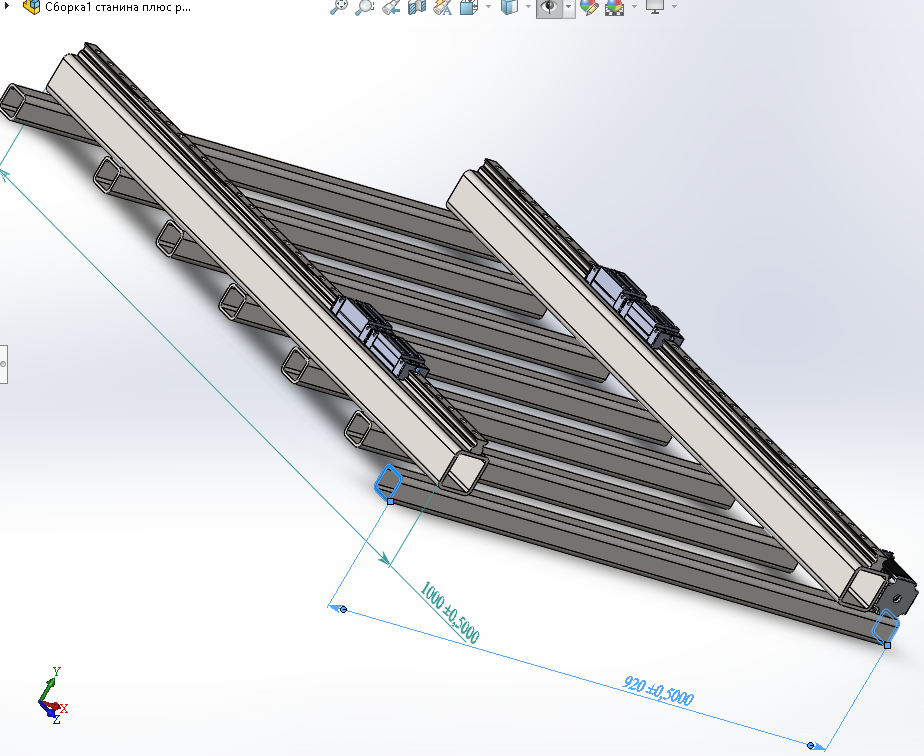

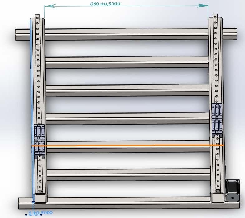

Давно хотел спроектировать и построить ЧПУ фрезер, начал делать проект в солиде и тут появились "ОНИ" :shock: , а именно вопросы) Заранее выражаю благодарность тем кто окажет помощь в борьбе с этими заразами).
Я новичок в делах станкостроения, извиняюсь если будут глупые вопросы.
Подправил описание исходя из прочитанного ниже.
На ЧПУ планирую обрабатывать дерево и если получится мягкие металлы, в планах постоянная занятость оборудования.
Бюджет сейчас не более 100 т.р. но дальше будет видно и разумеется таки хочется экономить ;) но это уже как получится.
Стремлюсь к средней скорости работы на так сказать "среднестатистическом дереве" в 4 м/мин, но разумеется если можно поднять только за.
Точность хочу достичь 1мм, но буду очень рад если смогу сделать точнее.

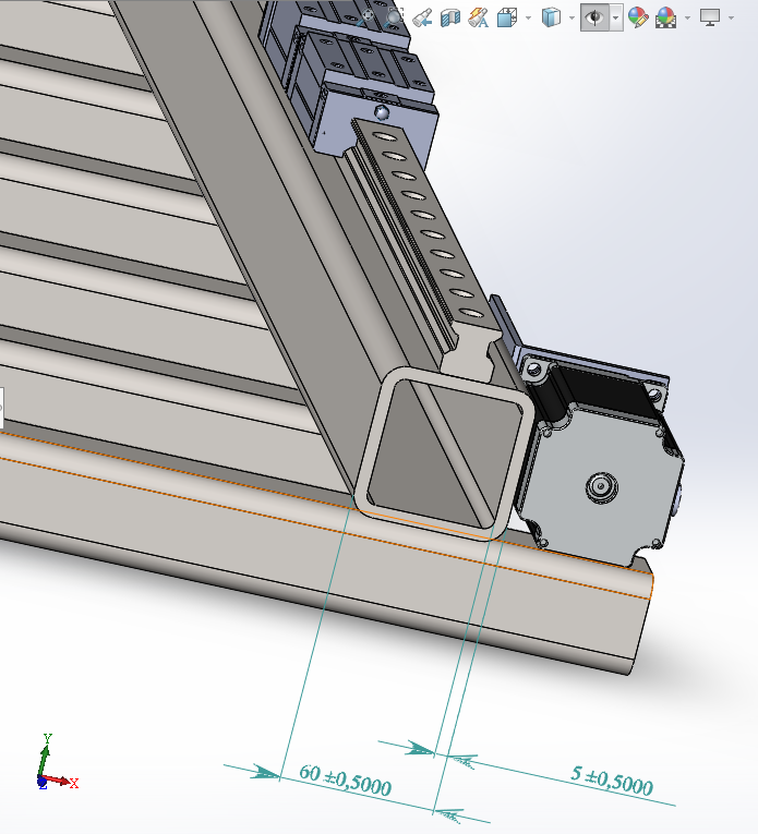

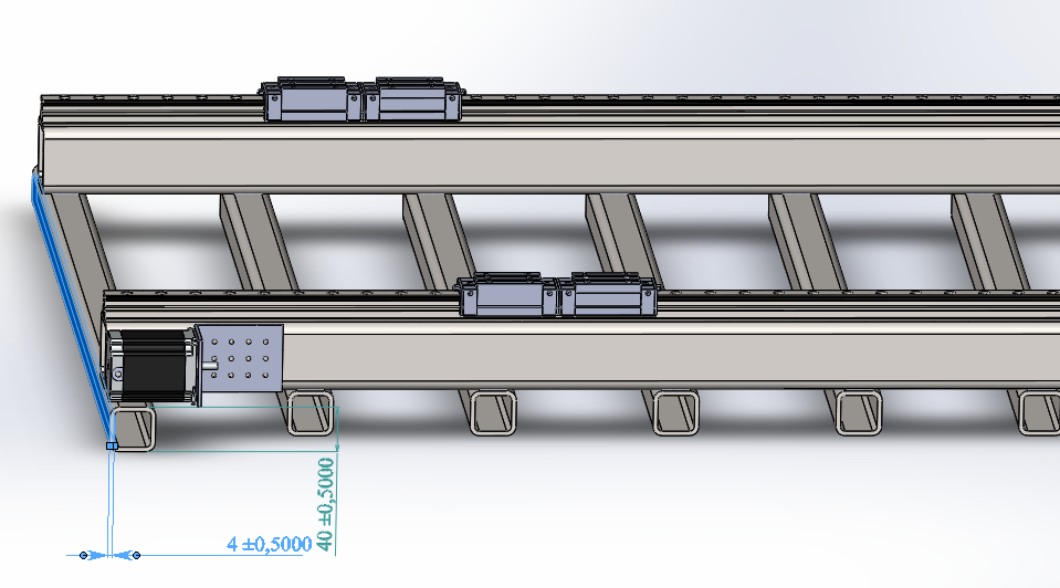

Делаю станину из металлического профиля соединять планирую сваркой, ширина стенки 5-10 мм пока точно не определился.
Станок по размерам будет 1000 на 920 мм (Рабочее поле 1000-680), высоту еще не определил.
Двигатели по Х хочу ставить NEMA 23, но возможны варианты в обе стороны.
И это пожалуй все с чем смог определиться на данный момент.
Собственно вопросы:
1. В начале под направляющие выбрал рельсы и каретки Hiwin, но не уверен смогу ли я в домашних условиях не используя специализированные измерительные приборы правильно их установить да еще и на сварную станину которая очень мало вероятно что будет близка к идеалу? Или стоит не замораживаться и взять вал на опоре?
2. Планирую ставить ШВП 1605 но так же не с чем сравнивать много это для моего проекта или мало. Кроме того ШВП существует куча вариантов и так же прошу помочь если кто поможет разобраться какой для меня оптимален.
3. Возможно будет проще свинтить все болтами на алюминиевый профиль чем варить сталь, велика ли разница при эксплуатации этих профилей?

Для затравки, от почти новичка.
Flash писал(а):5 мм
а лучше ещё толще. 1) жёсткость (сечение) или МЯСО! как вам угодно - это ваше всё! и её мало не бывает, как выяснилось. 2) резьба - дело такое, а вворачиваться именно в стенку придётся.
Flash писал(а):Станок по размерам будет 1000 на 920 мм
странный размер, обычно стараются вытягивать одну из Осей и делать некое соотношение: 300х200, 400х300, 800х600 или там плазменные 3000х2000 :)
Flash писал(а):Двигатели по Х хочу ставить NEMA 23, на другие оси пока что не решил ставить так же 23 или поставить 17.
Про 17шки забываем. И вообще, электроника - это потом. Когда будет понятно какую массу и с какой скоростью (ускорениями) вы хотите тягать. Забыли.
Остальное подскажут знающие люди.
Я пока только учусь.

Flash писал(а):Делаю станину из металлического профиля соединять планирую сваркой, ширина стенки 3-5 мм пока точно не определился.
Станок по размерам будет 1000 на 920 мм, высоту еще не определил.
Стальная станина конечно лучше, но толщину стенок надо применять от 5 мм.(Желательно 10 мм.) Варить станины тоже занятие не простое, чай не заборы. :hehehe: Под профильные рельсы нужна обязательно обработка (шлиф, фрезер, шабренье и т.д. по вкусу). По дереву для себя хватит и кругляка на опорах, но тогда про алюминий надо забыть.

Сварка - отпуск - фрезеровка - (для мега-качества) - шлифовка.
С профилем, тот что констуркционный, тоже не всё так просто. Он тоже гуляет в размерах, его также закручивает в пропеллер у него тоже есть горбы и впадины.
И его тоже нужно "ровнять", либо закрывать глаза на эти неровности, и понимать, что точность станка будет определяться этими неровностями.
и всё-таки 680 или 920?

Про толщину согласен но там где проживаю подобной ширины профиля не встречал, а заказывать где то не посмотрев, могут быть проблемы с прямолинейностью.
Размер подбирал исходя из размеров ниши куда хочу засунуть данный агрегат.
Массу пока что даже предположительно не могу определить, так как есть только малая часть проекта. Скорость как всегда хочется побыстрее но понимаю что есть ограничения которые придется соблюдать. И тут я даже не понимаю как корректно вопрос задать, что бы обсудить скорости и ускорения которые допустимы на этом станке, буду подымать уровень знаний, а пока и сказать нечего.

Станину нужно сделать более пространственной, обязательно смоделировать нагрузки, где "красные пятна", добавить мяса/раскосов.
По оси Х нужно 2 винта. Желательно сделать вращающиеся гайки (обработка концов стоит дорого, а с вр. гайкой цена та же, только преимуществ больше)).
Если нужна скорость, брать ШВП с шагом 10 + повышающий редуктор 1:2 на зубчатых шкивах с зубчатым ремнем (вместо муфт).
И если нужны нормальные ускорения :headphones: , я бы взял 86 самые короткие движки с моментом 35-40 кг.см.
Как уже написали выше, для рельс нужна ровная поверхность. Для создания повной поверхности, нужен поверочный инструмент. Отшабрить можно болгаркой.
Если это делать влом/нету поверочного инструмента, остаются только валы на опоре.
И чтоб сэкономить денег, комплектующие желательно брать на Таобао.
