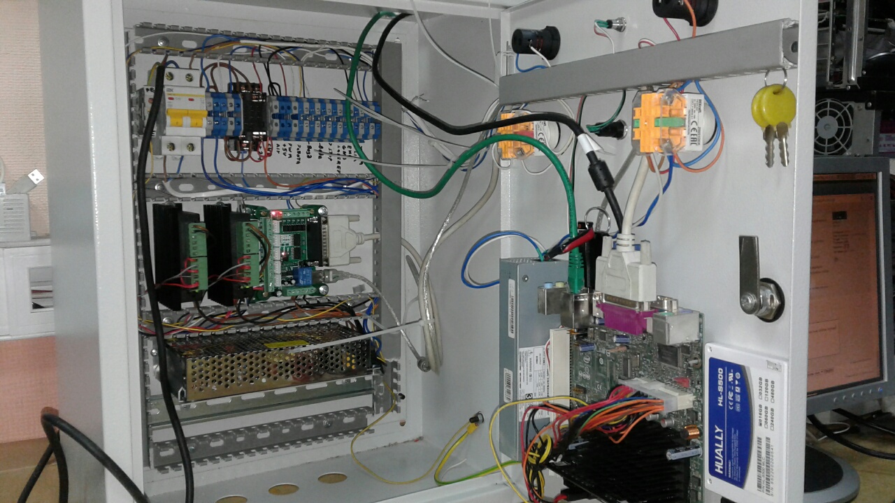

вот прям щас пишу с компа, установленного в шкафу для будущего лазера
20171027_191821_resized.jpg (7201 просмотр) <a class='original' href='./download/file.php?id=123129&sid=bcbc1462366c3d293c42126a2fc4f622&mode=view' target=_blank>Загрузить оригинал (332.3 КБ)</a>
плата - атом одноядерный с пассивным охлаждением, купил на авито за 500 руб вместе с компактным блоком питания
мамку блок питания и ссдишник установил на дверке стандартного ящике 500х400х220
все остальное легко влезло на монтажную панель
ssd - китайский ssd на 16 гб, купил на али за 750 руб
цикл
- включить - автозагрузка линуксЦНЦ - выкл
около 60 секунд.
