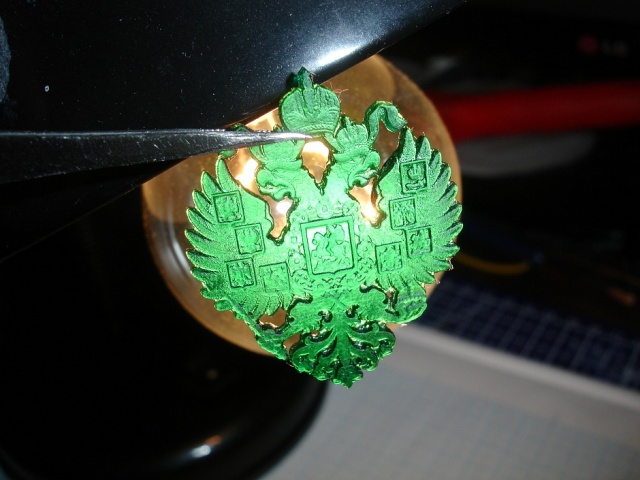

Несколько фото принтов (проектор, к сожалению, всего 1024х768):

Принтер позиционируется как "общего назначения", то есть в основном для печати мастер-моделей для литья в силикон (а то и металла в землю, пока не пробовал, но очень хочется) и декоративных изделий. Хотя в последнее время есть некоторые положительные сдвиги и в разработке конструкционного полимера.
