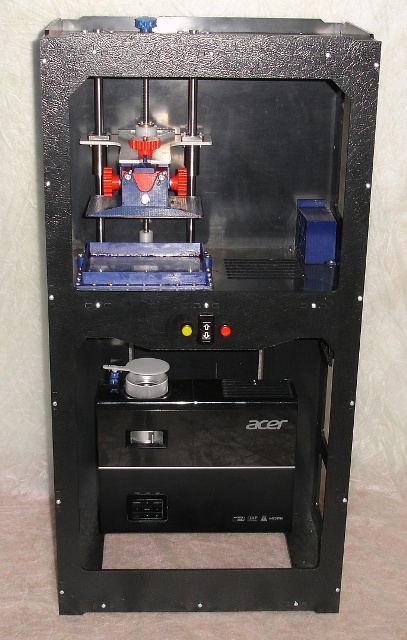

Приветствую!
Меня зовут Владимир, я занимаюсь разработкой фотополимерных принтеров и полимеров к ним. Недавно я закончил проект бюджетного DLP-принтера общего назначения и решил сделать его открытым. Сначала я хотел рассказывать обо всех узлах принтера прямо на в теме, но формат форума не очень удобен для изложения такого количества информации. Поэтому я опубликовал все статьи в своём блоге на 3dtoday, а так же оформил в pdf. Здесь будет только обсуждение.
Общий вид:
7b1ceb65462f799edc7a73f63b7f554c.JPG (9827 просмотров) <a class='original' href='./download/file.php?id=123095&mode=view' target=_blank>Загрузить оригинал (111.62 КБ)</a>
Разрабатывал я его как бюджетный, но всё же не совсем начального уровня. Некоторые плюшки имеются.
Жесткий кубический корпус из листового материала.
Система антивоблинга оси Z.
Управление осью Z кнопками на лицевой панели.
Управляемая сервоприводом шторка объектива проектора.
Крупная, по меркам Bottom UP DLP область печати (до 140 мм по оси X), 200мм по Z.
Двигатель 0.9 градуса на шаг и винт шагом резьбы 4 мм позволяют ставить любую толщину слоя, кратную 0.01 мм без дробления шага. Оптимально 0.05 (50 микрон).
Столик, ванна и еще некоторые детали печатаются на FDM-принтере, что оставляет простор для экспериментов и модернизации. На подходе два мода: "дворник" для перемешивания полимера и "бульбулятор" для автоматического долива полимера при длительной печати.
Что касается разрешения по XY, то оно определяется проектором. Из проектора 1024х768 можно выжать 50-60 микрон, из FullHD 30 микрон.

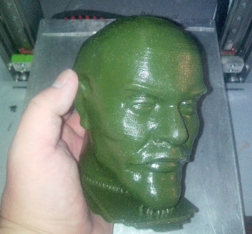

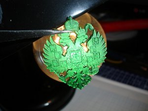

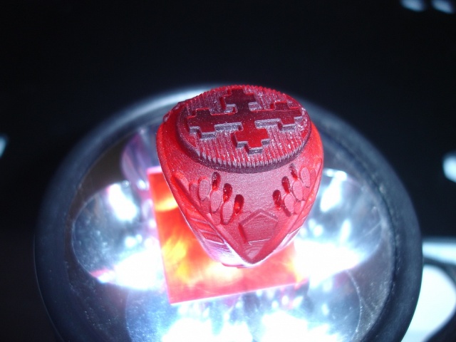

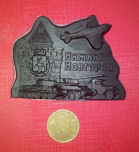

Несколько фото принтов (проектор, к сожалению, всего 1024х768):
1ca262b8da788ed891c34f61da993d24.jpg (9827 просмотров) <a class='original' href='./download/file.php?id=123096&mode=view' target=_blank>Загрузить оригинал (114.33 КБ)</a>
a55058473dff16b57fd594739efb28c3.JPG (9827 просмотров) <a class='original' href='./download/file.php?id=123097&mode=view' target=_blank>Загрузить оригинал (91.07 КБ)</a>
IMG_20161106_121950.jpg (9827 просмотров) <a class='original' href='./download/file.php?id=123099&mode=view' target=_blank>Загрузить оригинал (144.27 КБ)</a>
a402638735e3c756ab813dfda0b59fc5.JPG (9827 просмотров) <a class='original' href='./download/file.php?id=123098&mode=view' target=_blank>Загрузить оригинал (80.38 КБ)</a>
Принтер позиционируется как "общего назначения", то есть в основном для печати мастер-моделей для литья в силикон (а то и металла в землю, пока не пробовал, но очень хочется) и декоративных изделий. Хотя в последнее время есть некоторые положительные сдвиги и в разработке конструкционного полимера.

Oxford писал(а):А зачем он? Где на практике применяется?
В основном мастер-модели для литья в силикон. Магнит на холодильник и Ильич - реальные коммерческие заказы.
По идее ничего не мешает и литье металла в землю делать по таким моделям, но пока нет возможности протестировать полимер для такой задачи.
Ну и всякая декоративка\сувенирка конечно.
