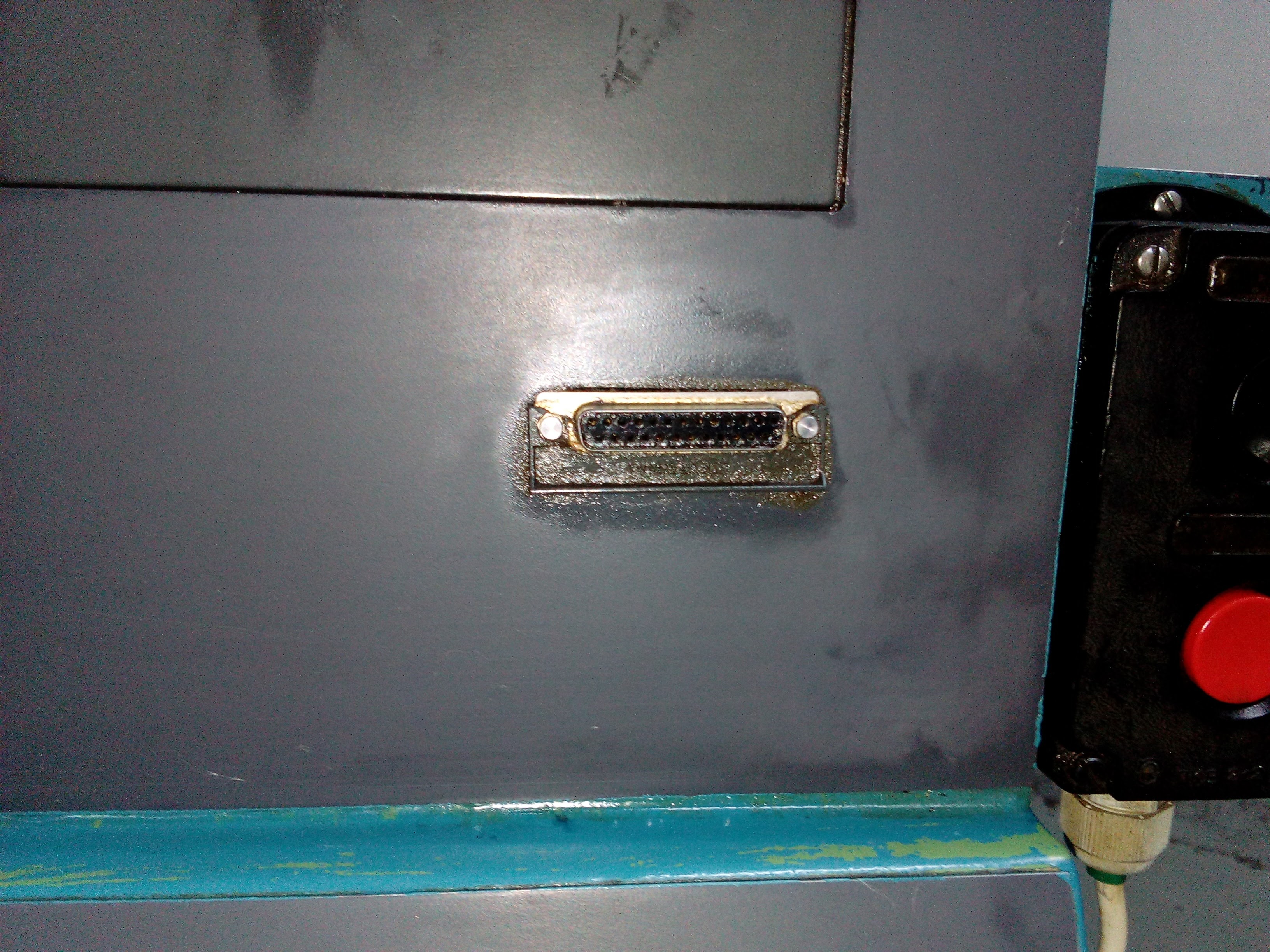

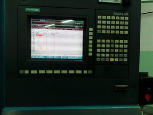

Дело в том, что у станков с 840С есть только один порт (похож на LPT). Я так понимаю, что с этими станками вариантов подключения к сети нет.
IMG_20171101_084444.jpg (7515 просмотров) <a class='original' href='./download/file.php?id=123517&mode=view' target=_blank>Загрузить оригинал (1.73 МБ)</a>
IMG_20171101_084455.jpg (7515 просмотров) <a class='original' href='./download/file.php?id=123518&mode=view' target=_blank>Загрузить оригинал (1.17 МБ)</a>

Вот что ответили в техподдержке сименса по этому вопросу: "В приложение описание аппаратных компонентов ЧПУ840С. Кроме токовой петли и RS232, никаких других интерфейсов я не обнаружил.
О каких сетевых платах можно вести речь если ЧПУ – это начало 1990 годов? Буду признателен если поправите меня."
Re: Организация локальной сети Ethernet
И че что оно начала 90ых годов ? у меня хайден начала 90ых годов с сетью что дальше то ? за подобный ответ службы поддержки нада службу поддержки мордой по столу. что значит "не обнаружил" ?? ты специалист или кто ? это я могу обнаружить или не обнаружить. а ты должен дать конкретный ответ на вопрос.
разъем типа ЛПТ - это и есть RS232. если стойка умеет работать в режиме подкачки - можно через его и переходники организовать работу по сети.
