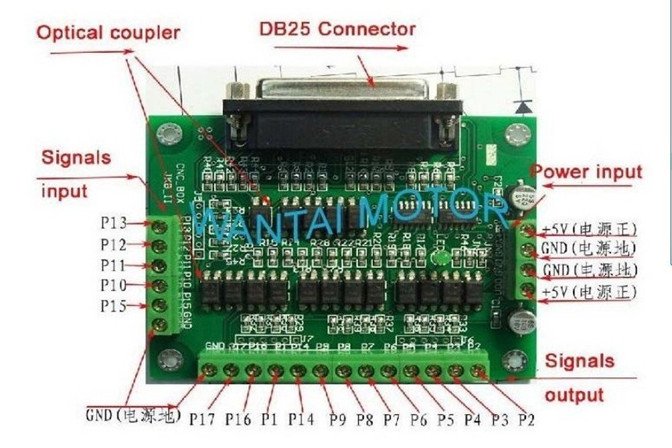

Всем доброго времени суток. Собрал станок и столкнулся с проблемой. Нужно что бы шпиндель включался по запуску станка и выключался с момента когда станок закончил резку. Хочу подцепить их,но не знаю как.
https://ru.aliexpress.com/item/-/328020 ... c605a1adc4
Вот такой шпиндель.
ПО Mach 3. Выхода под Mach 3 нет. Есть только SWITCH. Управление скоростью шпинделя аналоговое.
Если уже не первый кто обращается с такой нелепостью, прощу простить и направить в нужную тему.
Вот контроллер. (4640 просмотров) <a class='original' href='./download/file.php?id=122850&sid=939b9738f2e5526be5b9c2e3fb776b83&mode=view' target=_blank>Загрузить оригинал (72.8 КБ)</a>
Вот контроллер.

Поменяйте плату, на другую, на которой есть рэле.

Без замены я так понимаю не обойтись. Если так то очень жаль. Спасибо за объяснение что такой фокус не получится.

Понял что возможно будет все сделать через реле, напрямую не получиться из за того что напряжение на плате слишком мало. Попробую взять релюшку от обычного жигуля. На вольта 5 вт она должна среагировать. Надеюсь получится. Отпишусь как что будет.

Привет! На ось Z, повыше, ставишь нормально замкнутый микрик. Через него отключаешь (размыкается микрик) реле. Через реле включается/выключается шпиндель. Управляешь из программы: когда ось Z высоко шпиндель выключен. Когда начинается обработка, ось Z опускается, отпускается(замыкается) микрик и шпиндель включается. Программа должна быть составлена так, чтобы в процессе обработки и подъема оси Z, микрик не срабатывал. Когда программа заканчивает обработку, ось Z поднимается на самый верх и отключает шпиндель.

Плата на али стоит 300 руб. У нас—500, зачем городить?

Если брать новую то подскажите пожалуйста какую. Вот нашел на али https://ru.aliexpress.com/item/MACH3-En ... cab02d2a35
Драйвера у меня DQ542MA а двигателя 57BYGH115-4204A ,а если по русски то я брал вот такой набор https://ru.aliexpress.com/item/4axis-Ne ... 0.0.JdX5Fr

Егорушка писал(а):Если брать новую то подскажите пожалуйста какую. Вот нашел на али https://ru.aliexpress.com/item/MACH3-En ... cab02d2a35
Это нормальная плата.
Смотрите чтобы над релюхой была микросхемка восьминогая, на ней как раз сделан ЦАП который делает 0-10 для управления шпинделем.

Для включения реле шпинделя и эта плата сгодится. Нужно только добавить транзистор с парой резисторов, реле и диод.
Если для управления оборотами недостаточно ШИМ сигнала, то понадобится еще преобразование ШИМ в напряжение регулирования.
Это в принципе несложно, в нете можно найти несложные для повторения схемы. Но если нет времени и желания заморачиваться, тогда действительно лучше взять готовую плату.

Смысл велосипед изобретать? Я плату за 400руб в России купил с реле и ЦАП.
