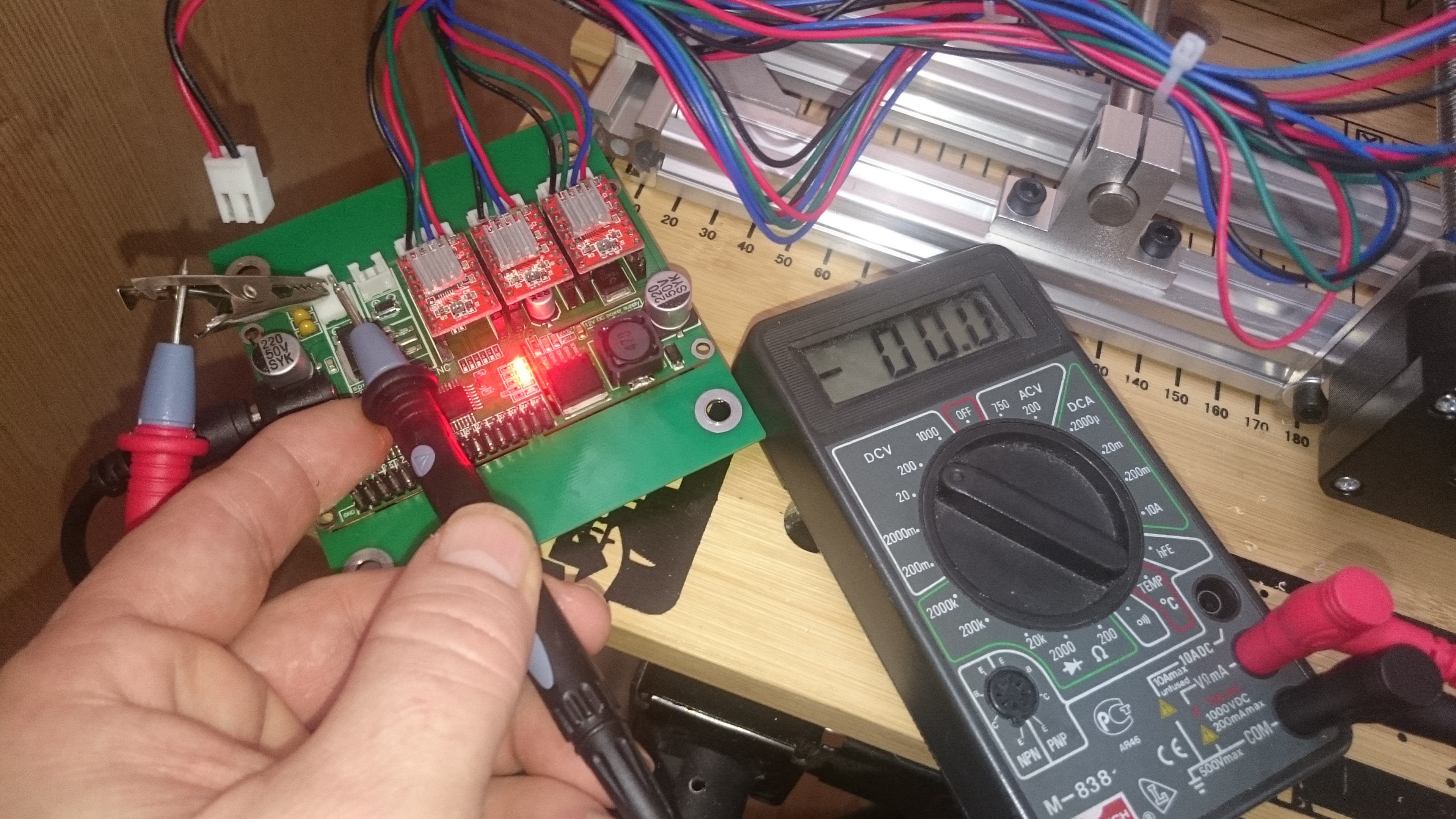

Здравствуйте форумчане ! Очень нужна помощь !!!!!! Совсем недавно приобрел этого " КИТАЙСКОГО ДРАКОНА " . Три дня проработал нормально , но сегодня выполняя программу по резке фанеры после перехода на новую точку резки и начала врезания в материал неожиданно увидел что станок перестал работать ! Вернее программа продолжается на компьютере а станок стоит ( но шпиндель вертится ). И теперь в программе GrblControl в ручном режиме управления станком не двигается ни одна ось (X , Y и Z ) ! То есть в программе показывает что они двигаются а на станке ни чего не происходит ( хотя шпиндель из программы GrblControl запускается нормально ) ! Плата контроллера "ДЯТЕЛ ". И еще нюанс (только заметил ) на плате где светодиодики маленькие стоят ( их там пять штук ) чуть правей стоит какая-то фигня в керамическом корпусе с надписью на крыше 470 . Так вот она вся шатается если рукой трогать ( то есть сама керамическая крышка болтается а под ней вроде нет ( от самой платы не оторвана ) и если придавить эту крышку пальцем то загорается второй светодиод ( так горит только первый и третий )) ! Да и еще пятый часто часто моргает ( четвертый еле заметно но тоже часто моргает примерно в 1\10 своего накала ) . Что за беда меня постигла ? Заранее Всем спасибо !!!

arkadiy2 писал(а):фигня в керамическом корпусе с надписью на крыше 470
это катушка/дроссель/индуктивность на 47 микроГенри, стоит в цепи питания 12в, при её обрыве всё, чему требуется 12в не будет работать. Предназначена эта радиодеталь для фильтрации питающего напряжения/уменьения помех.
Очень похоже, что один контакт у нее отвалился. Отпаяйте её и соедините оба контакта перемычкой. Если после этого всё заработает- можно задаться поиском и заменой этого дросселя, но лично я бы не стал заморачиваться- уверен, что контроллер будет работать без проблем.

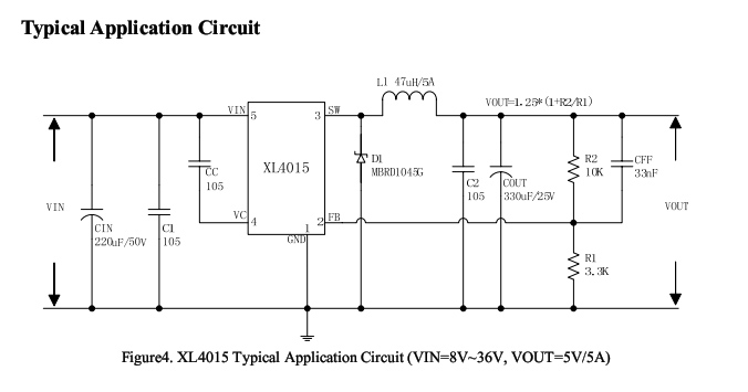

@lice писал(а):Предназначена эта радиодеталь для фильтрации питающего напряжения/уменьения помех.
Или же в качестве реактивности в схеме DC-конвертера.
@lice писал(а):Очень похоже, что один контакт у нее отвалился.
Есть такое.
@lice писал(а): Отпаяйте её и соедините оба контакта перемычкой. Если после этого всё заработает
Ни в коем случае не делать такое!
Это - самый надёжный способ выжечь все мозги!!!
Вместо этого следует просто померять напряжение на входе и на выходе преобразователя - и если конвертер не работает из-за обрыва дросселя, то следует его заменить на аналогичный.
ХИНТ: для этих дросселей критичным помимо индуктивности является рабочий ток - потому надо менять на точно такой же тип...

@lice писал(а):Будьте любезны, обоснуйте на примере данной электрической схемы!
В данной электрической схеме данный дроссель работает накопителем энергии в степдаун конвертере, понижающем напряжение питания.
Закорачивание досселя ведёт к подаче повышенного напряжения на все элементы, питающиеся от этого конвертера.

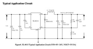

@lice писал(а):Не совсем так.
Здесь дроссель умнеьшает потери (делает понижение напряжения более эффективным) и делает выходное постоянное напряжение более ''гладким''.
исходя из даташита на микросхему xl4015e1 и типовой схемы включения
xl4015.jpg (6520 просмотров) <a class='original' href='./download/file.php?id=122970&mode=view' target=_blank>Загрузить оригинал (38.54 КБ)</a>
видно, что это индуктивность для накачки энергии, а никак не фильтрации, и является частью обвязки микросхемы, peratron сказал все верно, закорачивать перемычкой ее нельзя.
arkadiy2 писал(а):Спасибо Всем огромное ! Сегодня обязательно попробую перепоять данную хрень так как нашел на какой-то старой плате ( даже не знаю от чего ) .
припаивайте только такого же типоразмера и номинала (47мкГн), но никак не меньше или больше.

arkadiy2
Сообщения: 21
Зарегистрирован: 23 окт 2017, 14:09
Настоящее имя: Аркадий
Re: Нужна помощь станок CNC 3018
Сообщение arkadiy2 »
А теперь по своей проблеме ! Припоял я этот дроссель ( или как он там называется ХЗ ) и ВУАЛЯ - плата вообще перестала работать ))))))) ! Толи руки у меня из Ж..............!!! или одно из двух )))))! Похоже придется в ведро моё творение отправить ! Вот такой Я РУКОЖОП оказался ( правда может я чего-то не понимаю потому как при подключении к компу станка пишет что подключено но ни каких действий произвести нельзя - теперь даже шпиндель не запускается ) ! Ну как-то так !!!!!!!!!!!!!!!

arkadiy2 писал(а):А теперь по своей проблеме ! Припоял я этот дроссель ( или как он там называется ХЗ ) и ВУАЛЯ - плата вообще перестала работать )))))))
если можно, скиньте фото того, что припаяли

Да поставил точно такой-же дроссель ( или как там его ) как и стоял ( купил за 250 рублей на радиорынке преобразователь ) . Узнал что должны гореть три первых светодиода ( 24В , 12В и 5В ) - загорелись как положено . Программа GrblControl показала что все с коннектилось - но при измерении напряжения на выходе к шпинделю , шаговым двигателям и лазеру ни чего нет ! Ну при пайке может чего перегрел или при установке чего спалил ХЗ вообщем )))! Написал Китайцам что типа ваша плата приказала долго жить - и они согласились выслать новую ! Время правда упускать не хотелось ( у дочки днюха скоро и хотел ей подарок сделать ). Ну что поделать если руки не оттуда растут ))))!

чудес не бывает, проверь ещё раз настройки Candle.. порт, скорость. Зайти через терминал, например через ide arduino. Должно появится приглашение типа $
Если есть, смотри предохранитель на плате

arkadiy2 писал(а):должны гореть три первых светодиода ( 24В , 12В и 5В )
на всякий случай- светодиод 5В горит, когда usb кабель отсоединен и подсоединён только кабель питания?
arkadiy2 писал(а):GrblControl показала что все с коннектилось - но при измерении напряжения на выходе к шпинделю , шаговым двигателям и лазеру ни чего нет
без соответствующих команд от компьютера на этих потребителях никаких напряжений будет. Когда мерили напряжения, надеюсь, была включена программа на выполнение работы? ;)
Какой ответ показывает Candle? Должно быть [CTRL+X] < Grbl 0.9j ['$' for help]
