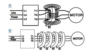

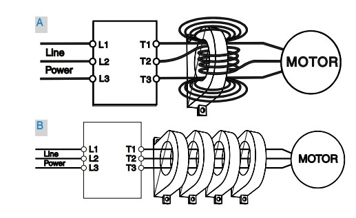

Также, не лишним будет наличие фильтра непосредственно по трёхфазному выходу, как на картинке. Эта очень простая, но довольно эффективная конструкция представляет собой ферритовое кольцо с высокой проницаемостью, на котором сделано 3-4 витка проводом, идущим к шпинделю. Не лишним будет такой фильтр и по входу питания.
IMAG0170.jpg (3786 просмотров) <a class='original' href='./download/file.php?id=122758&mode=view' target=_blank>Загрузить оригинал (38.86 КБ)</a>
