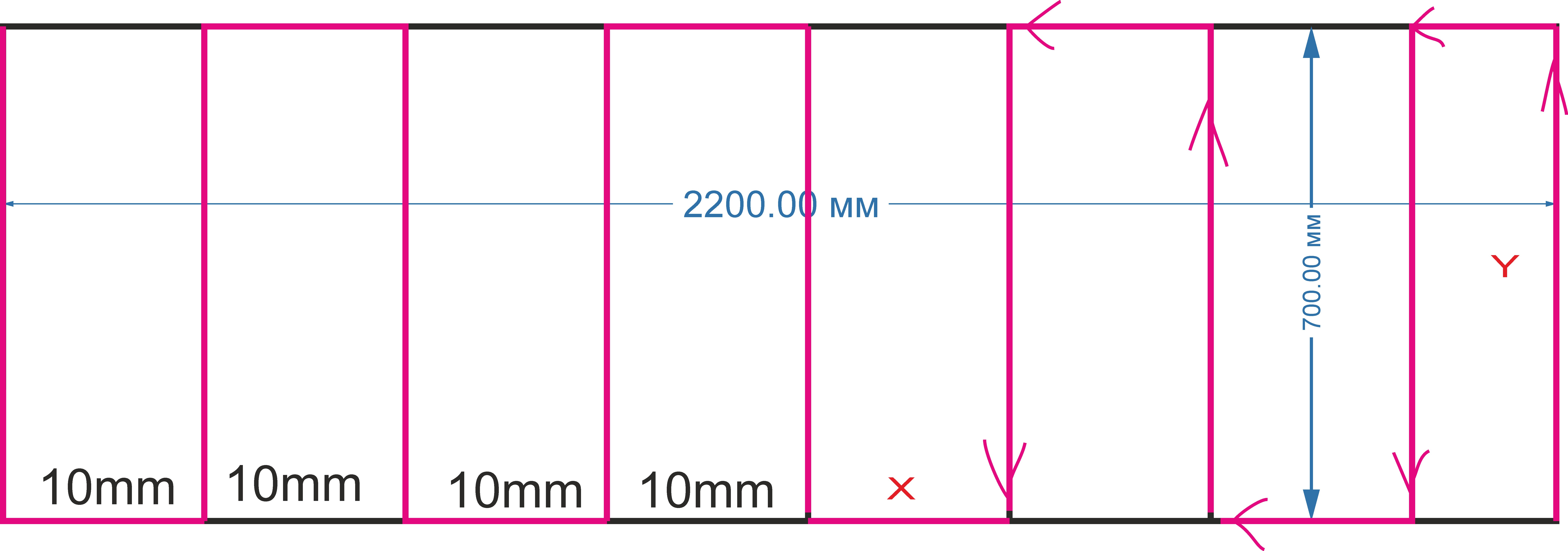

Здравствуйте. Помогите с G кодом.мотор на оси X стоит на каретке которая двигается,мотор на оси Y двигает сопло вверх и в низ.
Например размер 700х2200 надо чтоб каретка проехала 1см и сопло поехало вверх,потом опять каретка проехала 1см и сопло поехало в низ и т.д
Спасибо

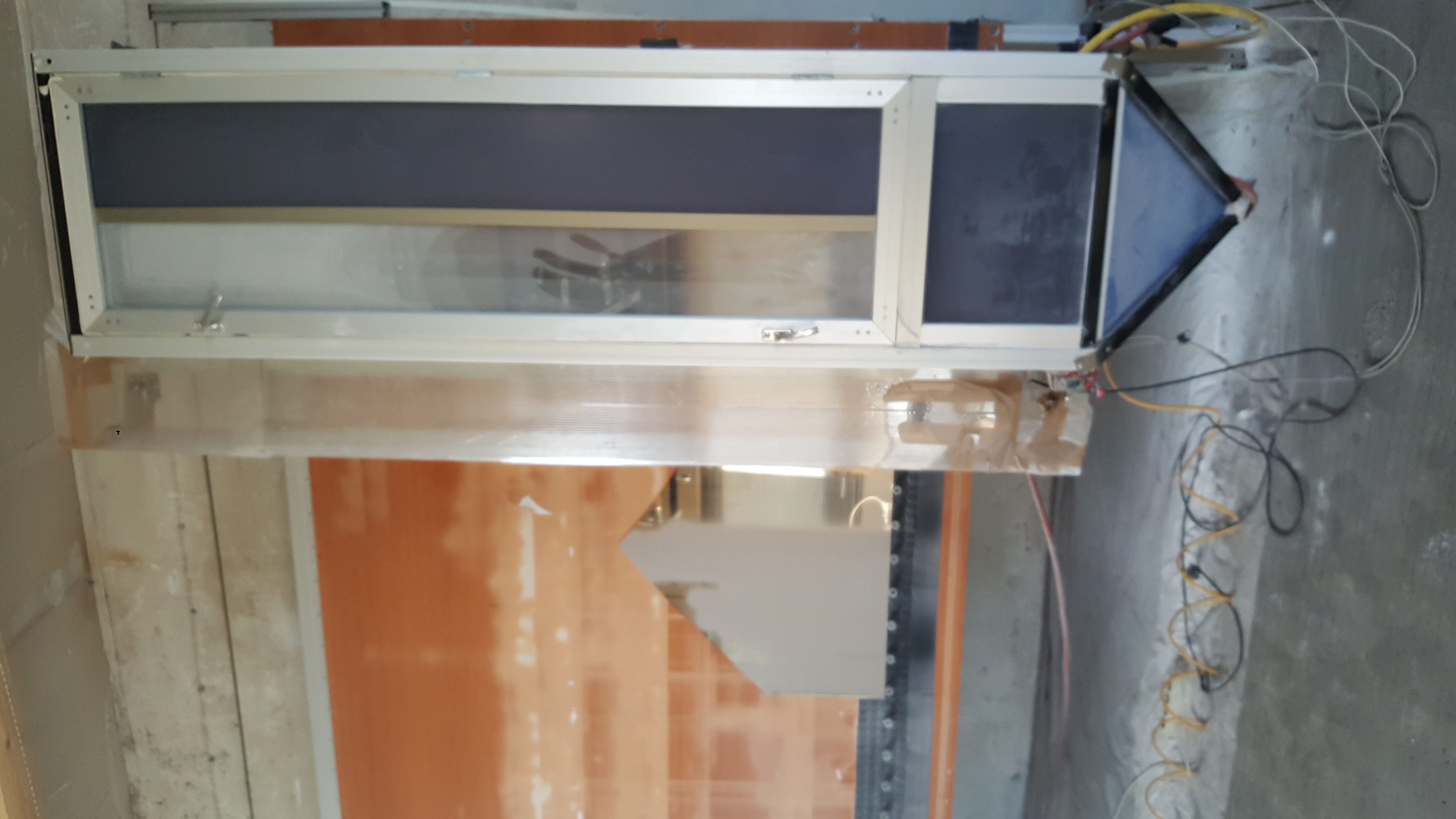

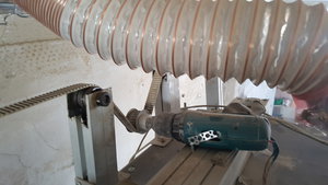

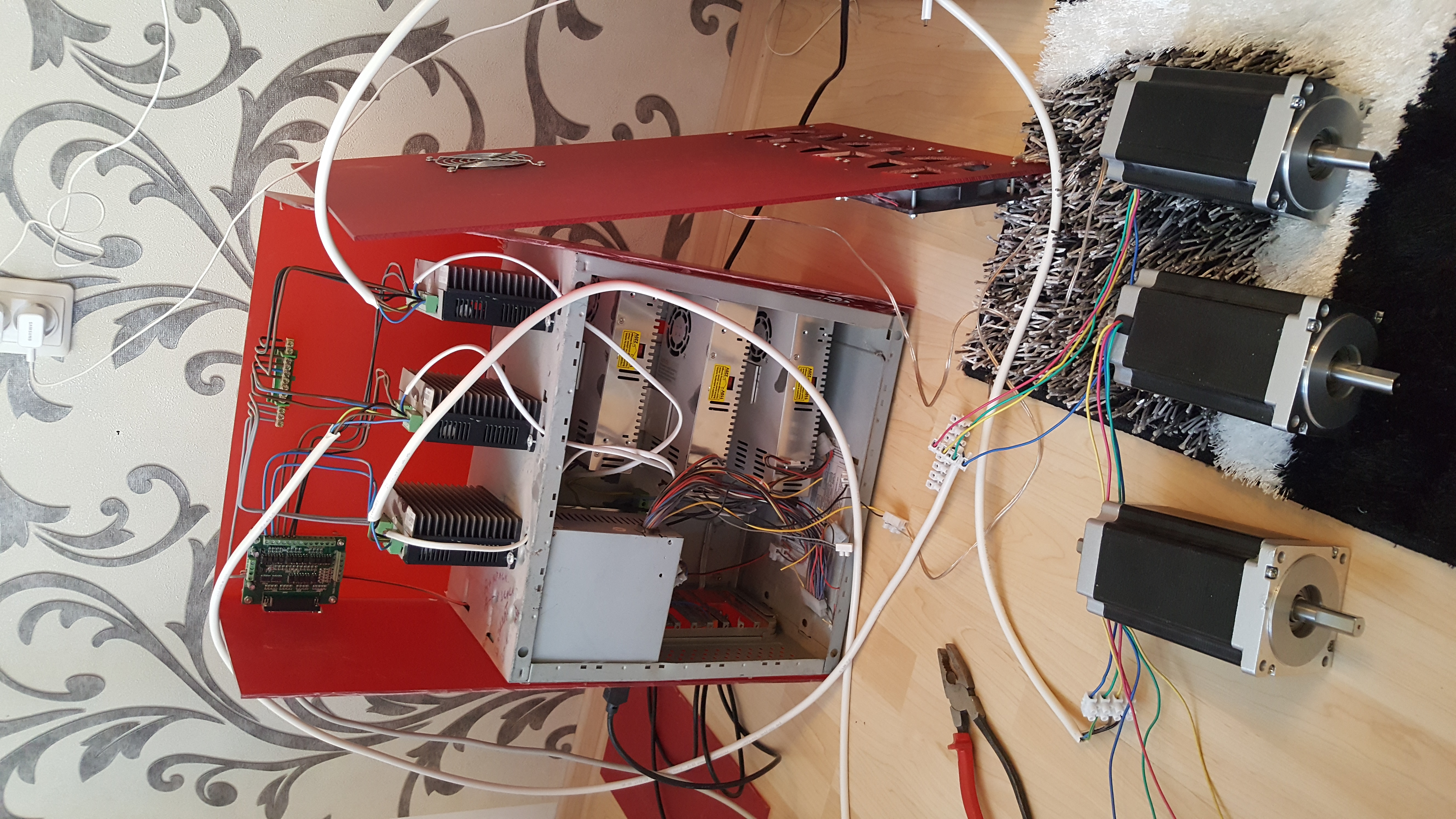

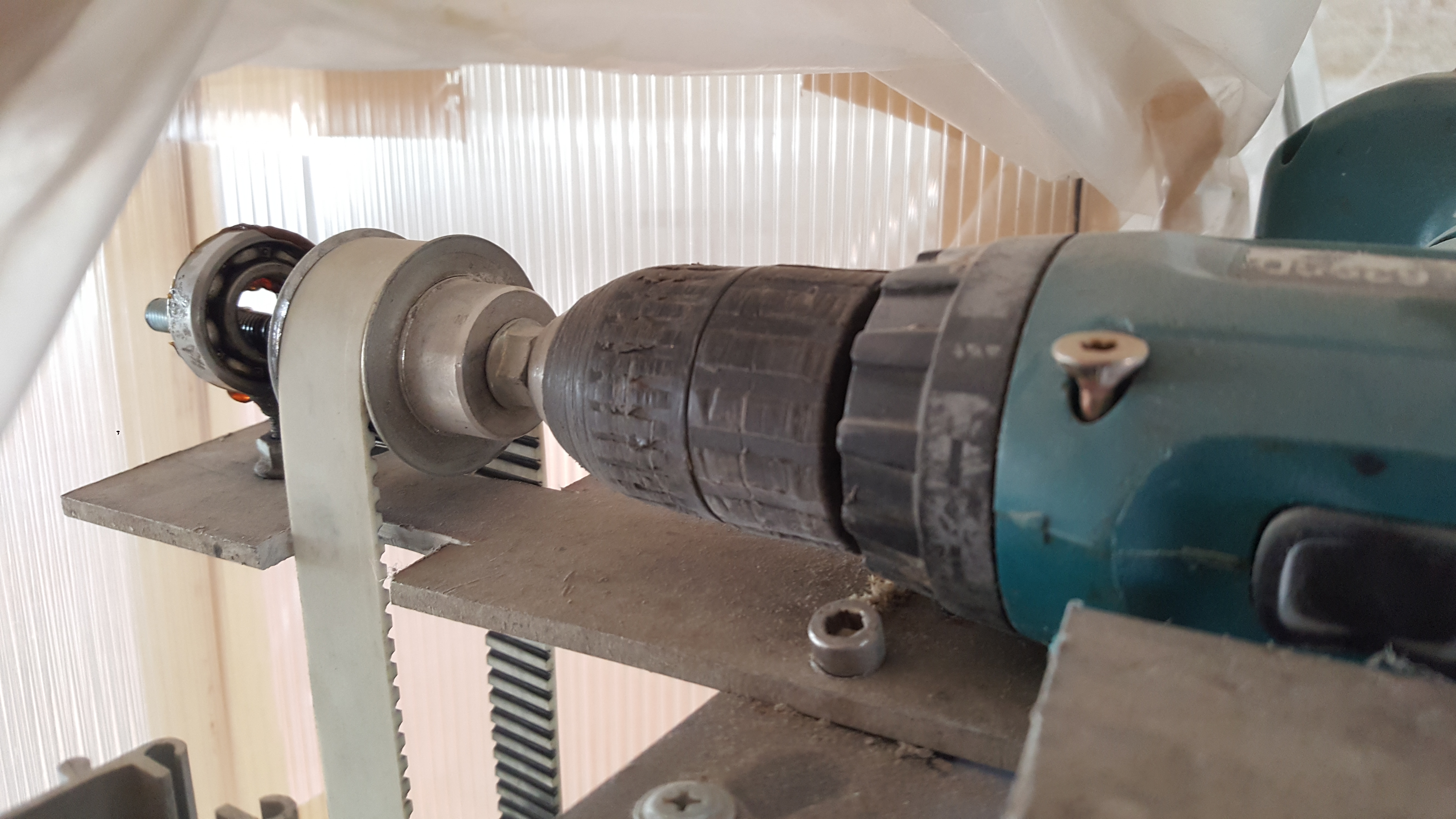

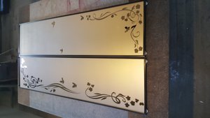

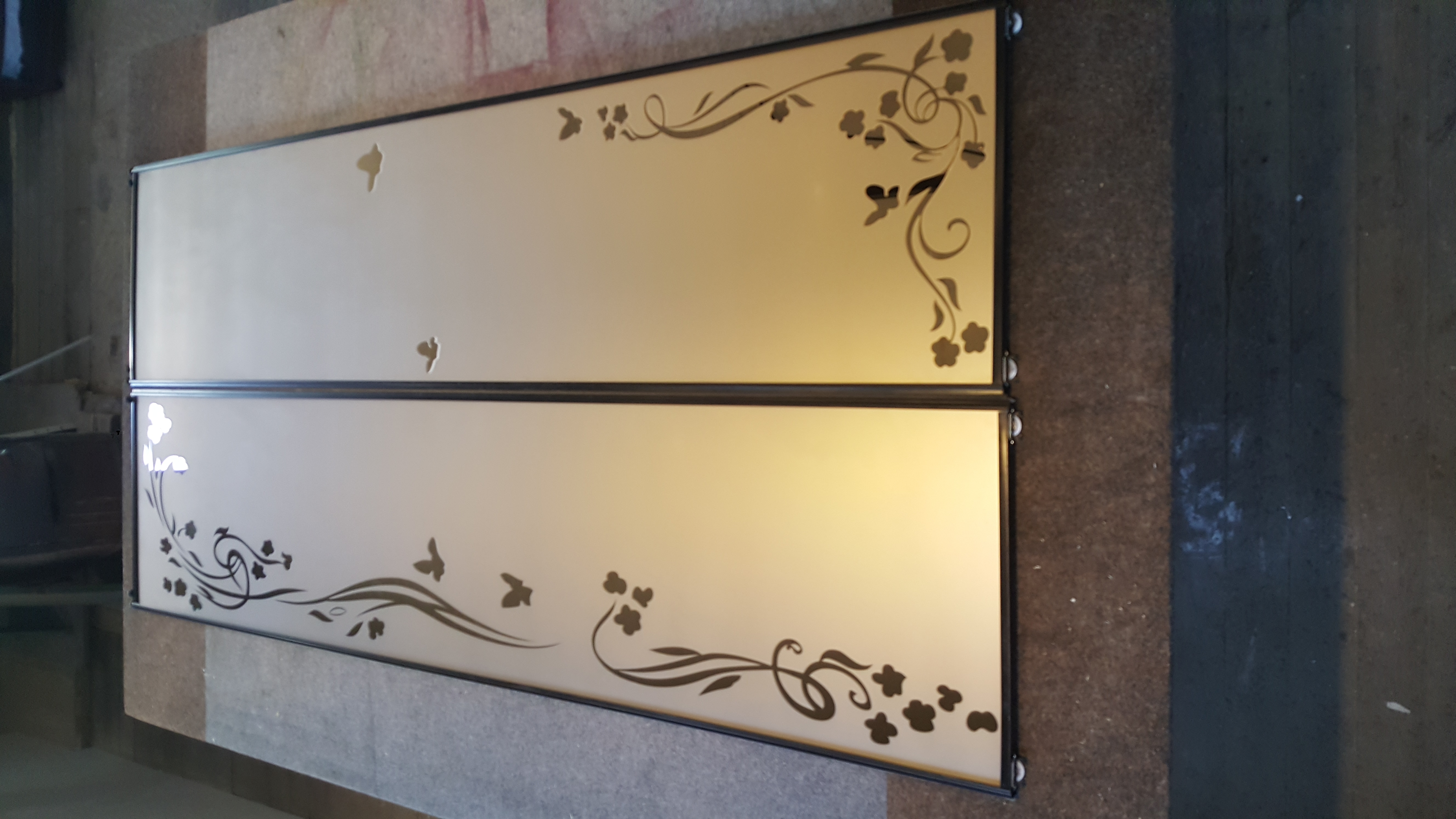

Сделал пескоструйную камеру на моторах дрели)
Хочу поменять моторы.
ставим например зеркало 700х2200мм от начала зеркала камера осьX должна проехать 1см и сопло осьY должно поехатьв верх на ширину зеркала,потом каретка должно проехать 1см и сопло должно пойти вниз,и так на всю длину.
на каретку (6786 просмотров) <a class='original' href='./download/file.php?id=122656&mode=view' target=_blank>Загрузить оригинал (3.69 МБ)</a>
на каретку
на сопло (6786 просмотров) <a class='original' href='./download/file.php?id=122657&mode=view' target=_blank>Загрузить оригинал (3.79 МБ)</a>
на сопло
как выглядит (6786 просмотров) <a class='original' href='./download/file.php?id=122658&mode=view' target=_blank>Загрузить оригинал (3.2 МБ)</a>
как выглядит
что получается (6786 просмотров) <a class='original' href='./download/file.php?id=122659&mode=view' target=_blank>Загрузить оригинал (2.94 МБ)</a>
что получается

Сообщения: 7490
Re: помогите с G кодом
Текст с описанием траектории движения просто шикарен :lol1: Давайте перейдём на другой, более универсальный язык - на картинки! Нарисуйте эскиз траектории в любом редакторе. И мы продолжим

2 оси будет,на х 2 мотора. Нарисовал картинку)

Если нужно, можно в правильных местах добавить ВКЛ/ВЫКЛ сопла.
Текст (и так далее..) - заменить на продолжение кода по принципу сверху.
(миллиметры)
G21
(начальная точка и общая скорость)
G1 X0 Y0 F1000
(поехали)
Y700
X10
Y0
X20
Y700
X30
Y0
X40
Y700
X50
Y0
(и так далее..)
X2200
Y700

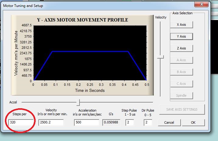

У меня вопросик. При указанной y700 мотор чет долго крутится. там не 700мм а 70метров. что где подкоректировать надо?

В матче, motor tuning исправь.
LIBqrSYh4V3tOxGvmUnQ.jpg (6635 просмотров) <a class='original' href='./download/file.php?id=123521&mode=view' target=_blank>Загрузить оригинал (80.16 КБ)</a>

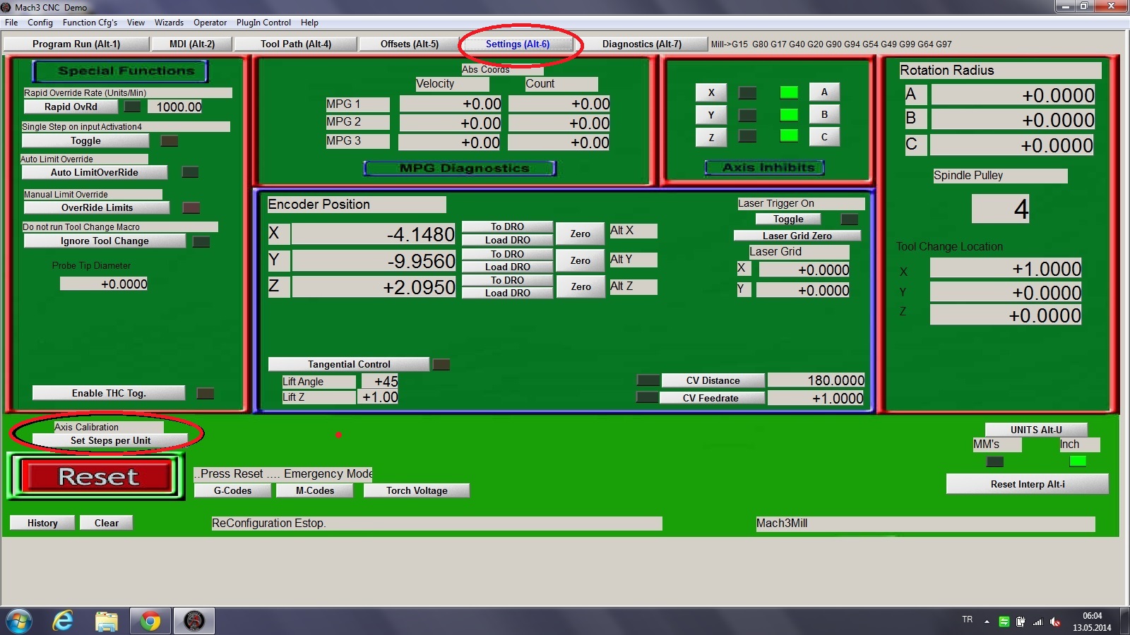

А лучше вообще калибровку сделай.

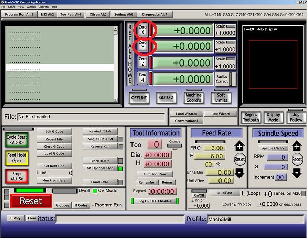

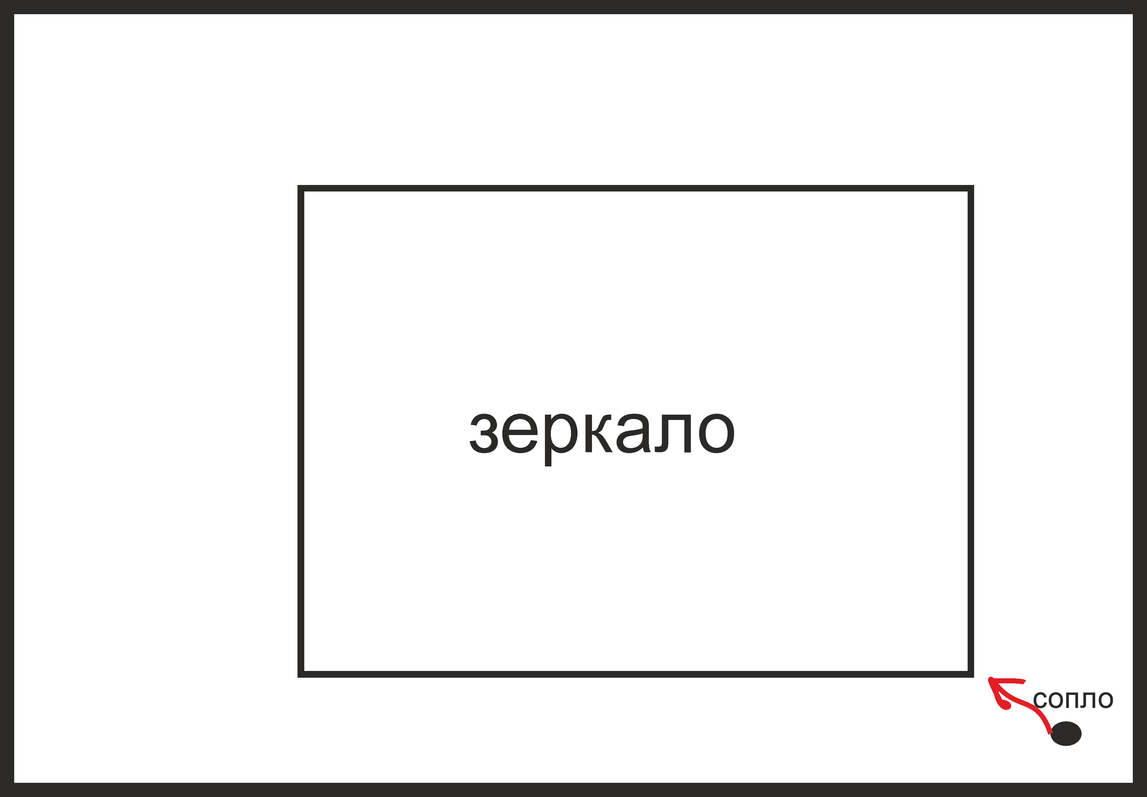

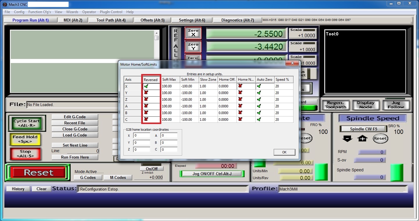

Скажите пожалуйста,как в mach3 указать откуда надо начинать? Можно ли подвести вручную к месту откуда надо начинать и указать в маче что это место будет всегда началом. И что написать чтоб работа начиналось с право на лево.

tsups писал(а):Скажите пожалуйста,как в mach3 указать откуда надо начинать? Можно ли подвести вручную к месту откуда надо начинать и указать в маче что это место будет всегда началом.
Фрезу подвести вручную в нужную точку и сбросить координаты в ноль. В САМ программе ноль должен быть в том же углу.

Подвести в угол обнулить координаты.
mach3.jpg (6542 просмотра) <a class='original' href='./download/file.php?id=123615&mode=view' target=_blank>Загрузить оригинал (122.49 КБ)</a>
tsups писал(а):И что написать чтоб работа начиналось с право на лево.
Если движение осей не соответствует, сделать реверс осей в настройках.
8.jpg (6542 просмотра) <a class='original' href='./download/file.php?id=123616&mode=view' target=_blank>Загрузить оригинал (310.78 КБ)</a>

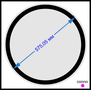

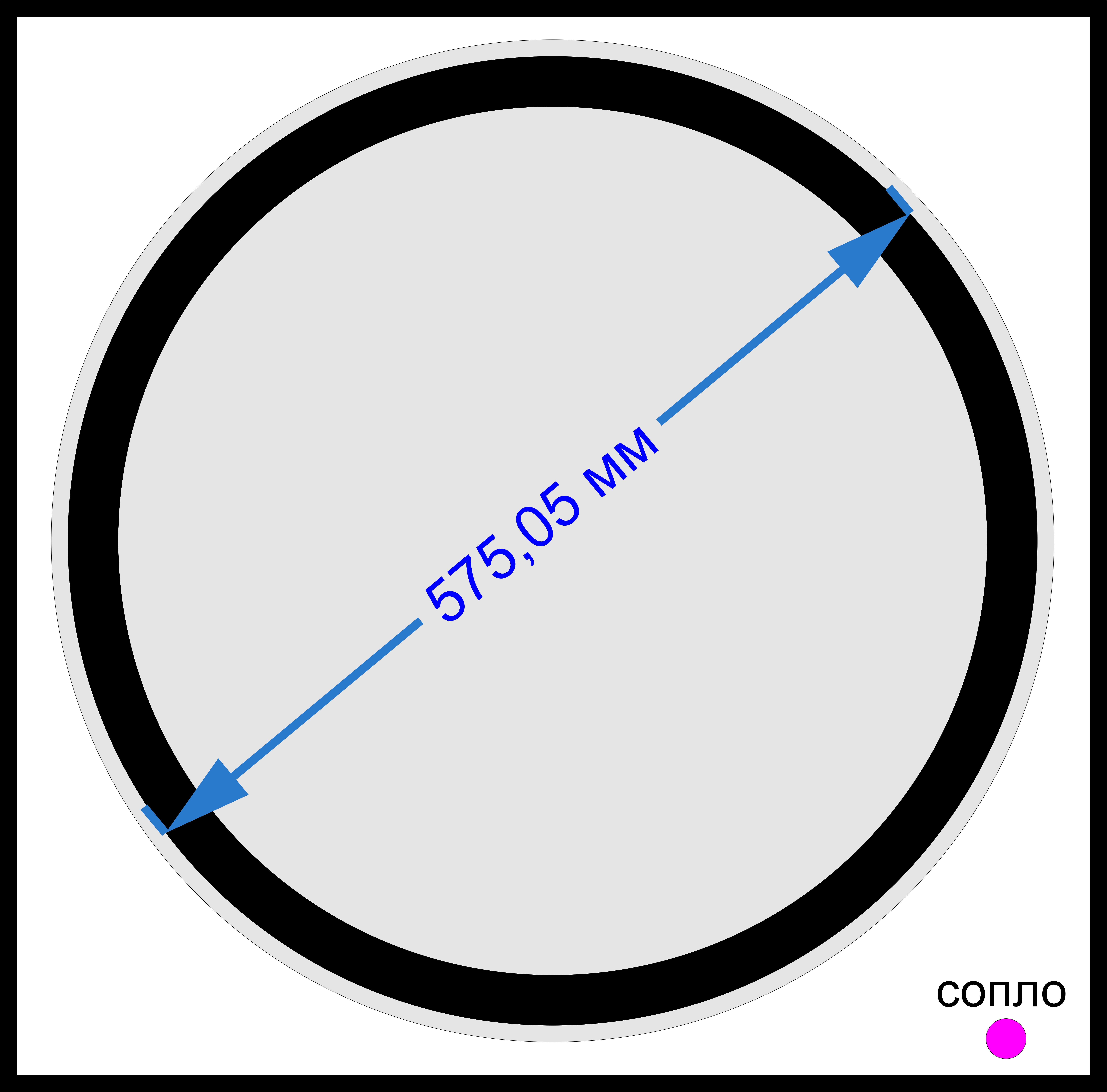

Здравствуйте, помогите еще с кодом. Надо круги матировать. На рисунке матировать надо черный круг,ширина 3 см, сопло дает диаметр 2см.
Спасибо
