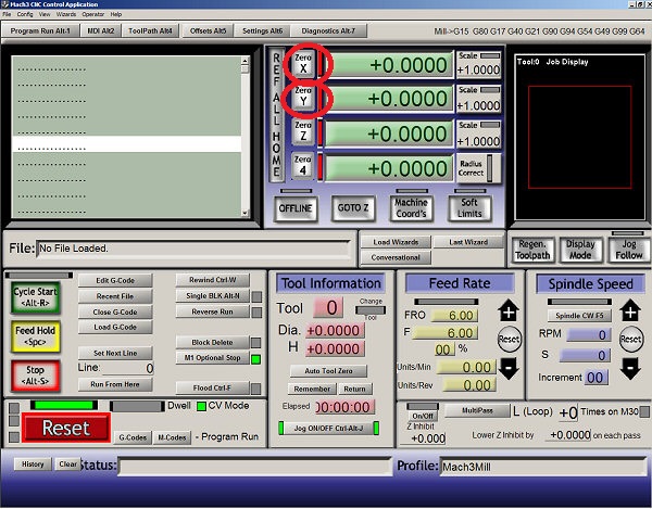

Скажите пожалуйста,как в mach3 указать откуда надо начинать? Можно ли подвести вручную к месту откуда надо начинать и указать в маче что это место будет всегда началом. И что написать чтоб работа начиналось с право на лево.
Спасибо Вам)

tsups писал(а):Скажите пожалуйста,как в mach3 указать откуда надо начинать? Можно ли подвести вручную к месту откуда надо начинать и указать в маче что это место будет всегда началом.
Фрезу подвести вручную в нужную точку и сбросить координаты в ноль. В САМ программе ноль должен быть в том же углу.

Подвести в угол обнулить координаты.
