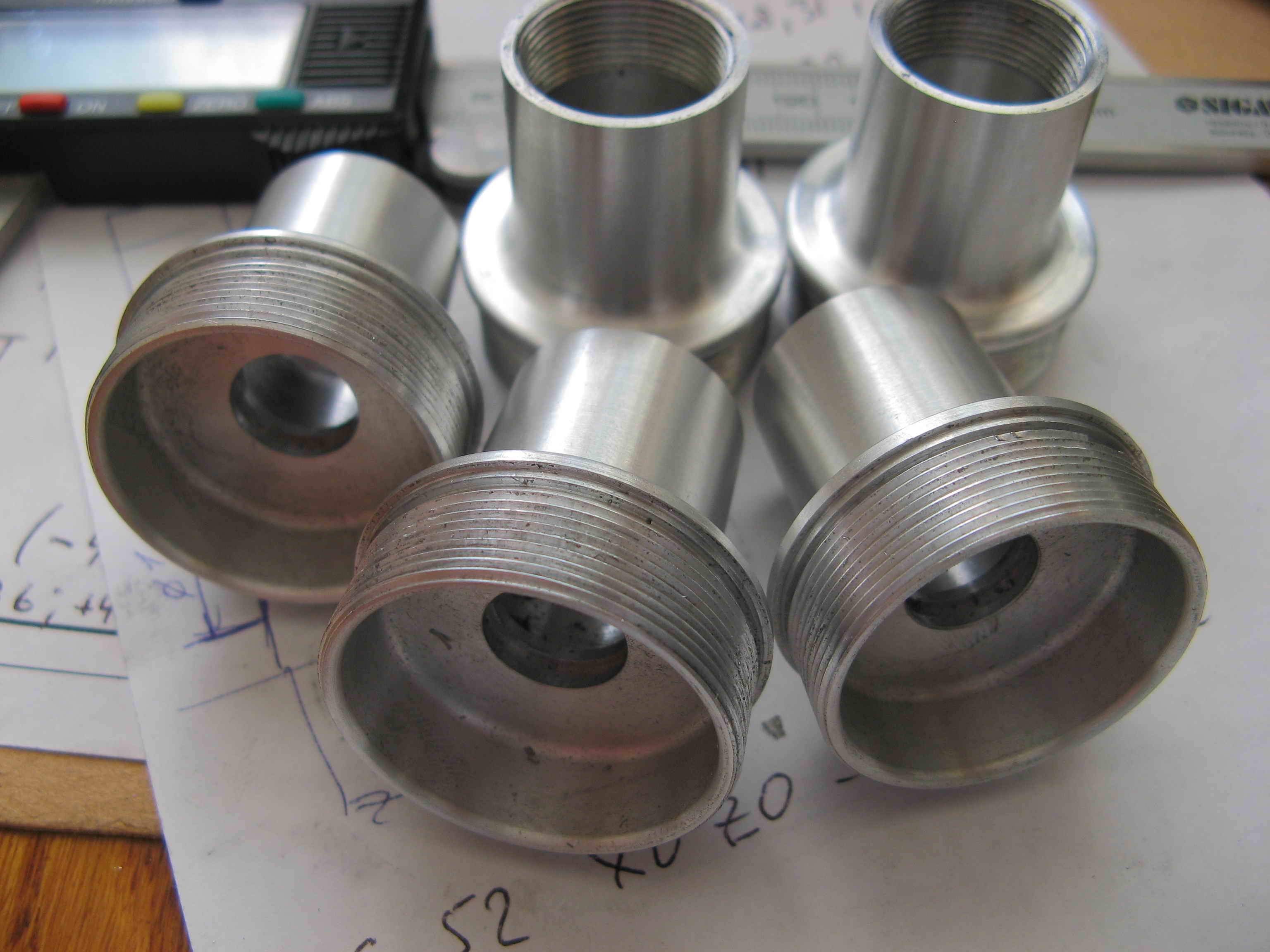

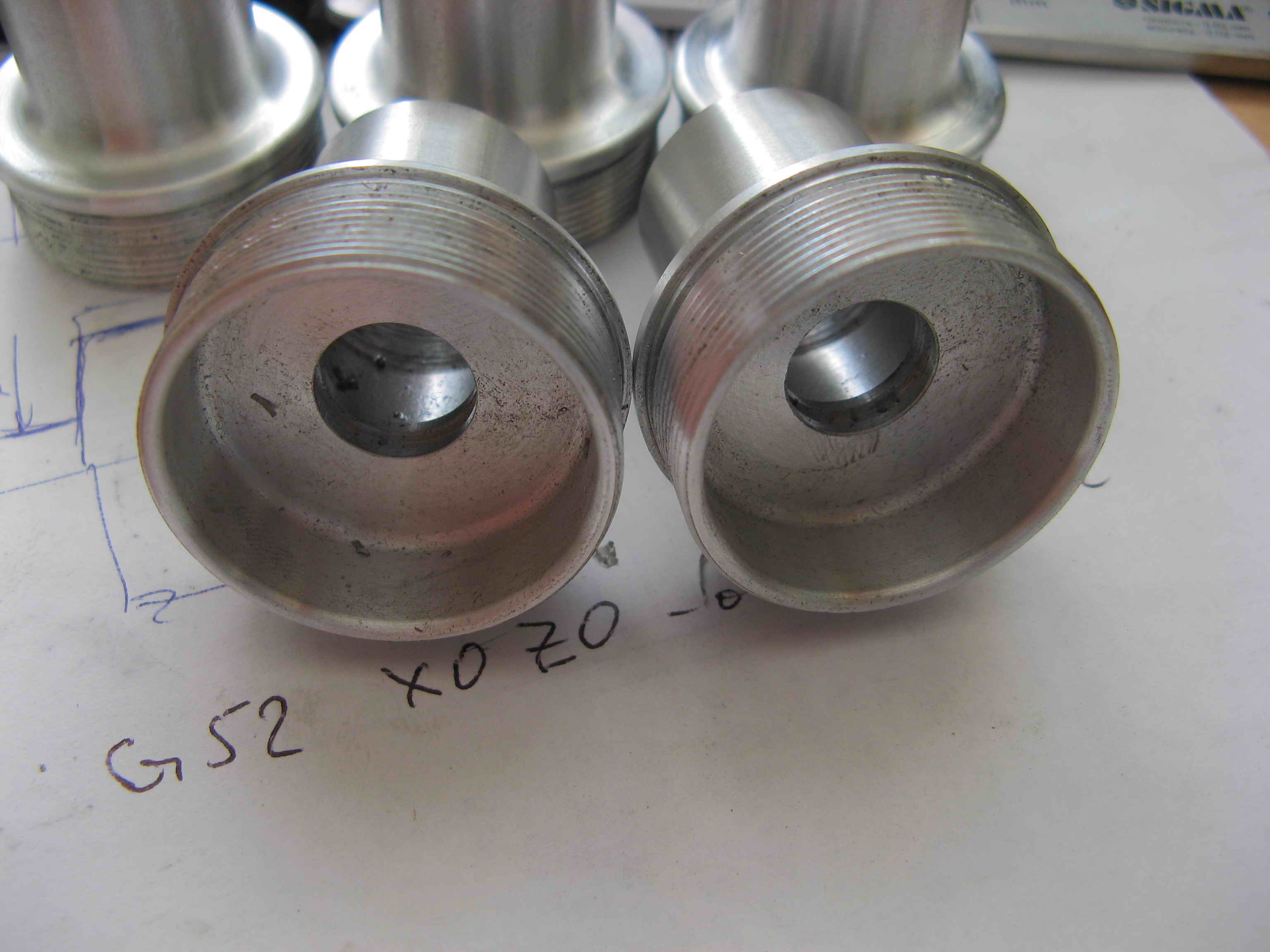

Добавлено: 01 май 2012, 22:16
aegis
еще немного поточил. вкрадце: длина 37мм, диаметр около 35, внутреннея и внешняя резьба, внутренея и внешняя канавки, 2 установа во втулку с требованием к биению 0,02, расточка с допуском 0,03, всего использовал 7 резцов и 1 сверло :ganster: я таки победил кривую смену инстурмента в маче (вручную прописываю коррекцию через ж52). достал энкодер на 100 импульсов, может как время будет то прицеплю его на шпиндель и буду использовать емс вместо мача с его кривой сменой инстурмента - запорол по его вине уже 4 деталюхи :oops:
детальки (19658 просмотров) <a class='original' href='./download/file.php?id=5240&mode=view' target=_blank>Загрузить оригинал (231.44 КБ)</a>
детальки
детальки (19658 просмотров) <a class='original' href='./download/file.php?id=5241&mode=view' target=_blank>Загрузить оригинал (229.94 КБ)</a>
детальки
IMG_2230_2.jpg (19658 просмотров) <a class='original' href='./download/file.php?id=5242&mode=view' target=_blank>Загрузить оригинал (204.72 КБ)</a>

Добавлено: 02 май 2012, 17:19
А на листочке я так понимаю расчеты Gкодов :)?
aegis писал(а):буду использовать емс вместо мача с его кривой сменой инстурмента - запорол по его вине уже 4 деталюхи
Не понял, у кого из них кривая смена инструмента и почему :)?
Re: токарный по металлу
Добавлено: 02 май 2012, 21:32
aegis
не на листочке алгоритм ввода ручной корреции.
в токарном маче не всегда правильно отрабатывали перемещения при смене инструмента. причину этого не знаю, может все дело в лекарстве. получалось что в таблице инструментов все привязано идеально, в ручном режиме при переключении с инструмента на инструмент тоже все отрабатывало, а в программе иногда происходил сбой коррекции без потери машинной координаты (тупо не добавлялся корректор в определенных местах, причем разных). в результате отлетела пластина на расточном резце, сламал еще 1 расточной и запорол пару деталей...
поступил следующим образом:
1) привязал инструмент и вытащил нужные координаты смещений, записал эти смещения на листике.
2) в нужном месте прописал Т0 М6 ж52 х... z... и в скобках добавил описание каким резцом точим, значения корректоров взял из пункта 1.
3) в конце обработки этим резцом пижу ж52 х0 зет0
потом снова т0 м6, но для другого резца другой корректор и комментарии...
этим способом все отработало на ура, хотя требует определенной сноровки.
в емс пробовал смену инструмента все работает и отрабатывает, не стал использовать из-за отсутствия железного энкодера - там то резьбы надо было резать в 2х местах. но скоро это победим
