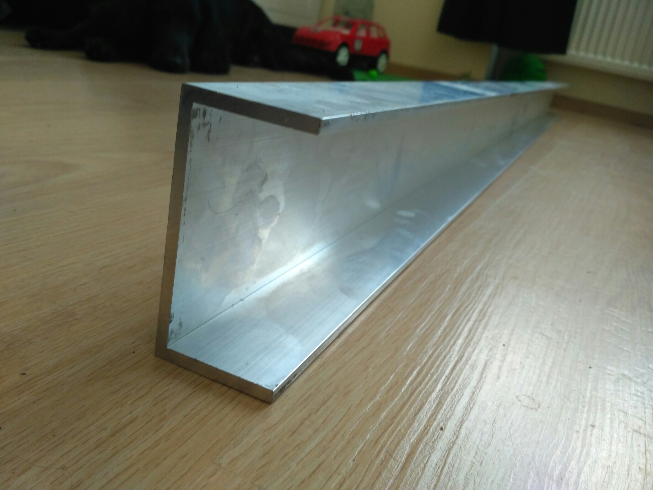

Попался мне на глаза вот такой швеллер из Алюминия: 50х100х50мм. толщина стенки 5мм. длина 2м.
J1TsbqXTLB8.jpg (4316 просмотров) <a class='original' href='./download/file.php?id=122502&mode=view' target=_blank>Загрузить оригинал (315.78 КБ)</a>
Планирую использовать его на портал. Длина направляющих 800мм.
Буду ставить 2 швеллера друг на друга встречно, в полость нижнего встанет ШВП. Боковых консолей не будет, опора сразу на каретки Оси Х через проставку. По бокам портала будут стоять косынки.
Будут какие-нибудь рекомендации или критика?

Gerter писал(а):Попался мне на глаза вот такой швеллер
Вы его в руках пробовали гнуть? Свернуть в пропеллер?
Если кусок большой, позовите товарища, покрутите вместе.
Всё сразу встанет на свои места.
Не для станков он содавался.

Попробовал винтом свернуть - при длине 2 метра заворачивается существенно.
То, что не для станков, это и так ясно. Если бы была возможность станочные профили неограниченно покупать, то и постов бы таких не было, правда же?!)))
Мне понравилась параллельность полок. Самый большой перепад получился 2 сотки.
Как можно это использовать? Может тогда под направляющие Х их положить?

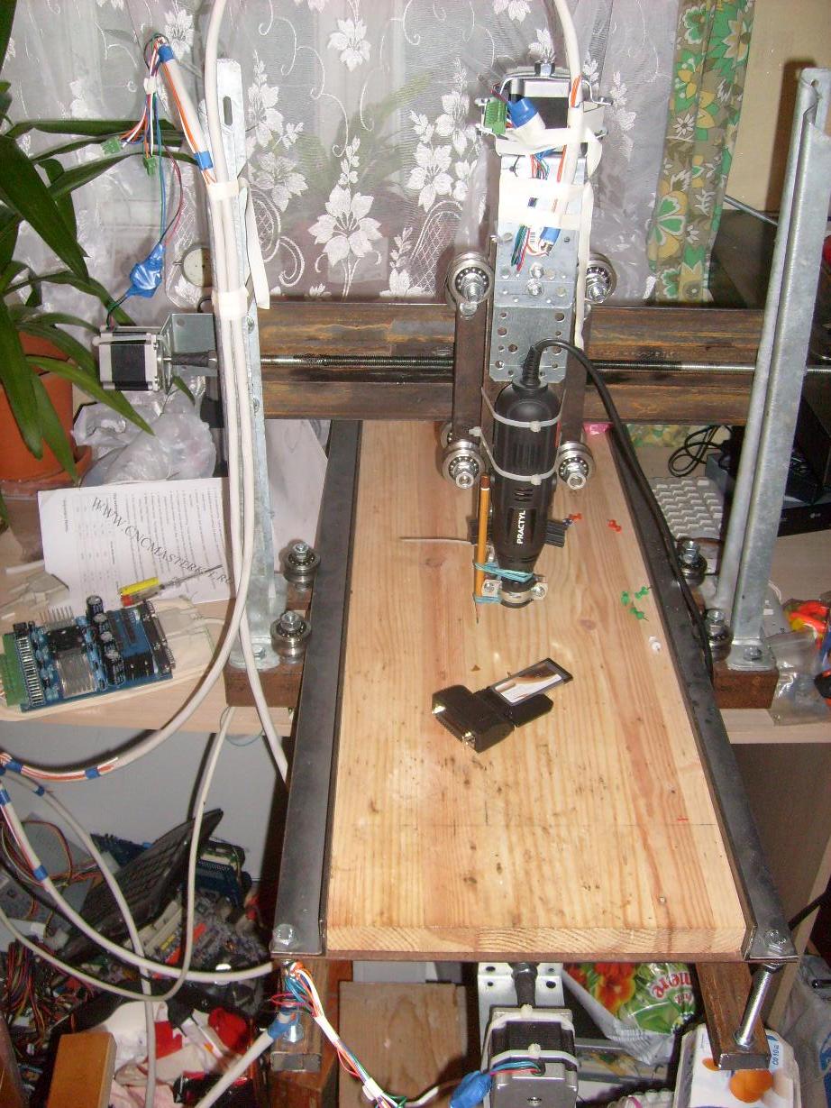

Что пробовал: Пробовал лет 6 назад на 776700 подшипниках.
Что плучилось: полное Г. Но с задачами, стоящими на тот момент справлялся.

Gerter писал(а): обсуждение, как я вижу, будет таким, что станина должна быть чугунная ~0.5-1.5тонны, все остальное из огромного толстостенного конструкционного профиля
нет. Пошарьтесь по подфоруму легких станков, и заметьте, что здесь даже фанерные станки не хаяют, если они сконструированы разумно.
по швеллеру: в исходном виде он на портал не подойдет, ибо, как вы уже заметили, на кручение он работает примерно никак. Нужно укреплять открытую сторону либо (что лучше) сплошной пластиной (получим трубу), либо вставками-стойками. "Боковых консолей не будет, опора сразу на каретки" - тоже плохая идея, надо хотя бы заглушить торцы.
Это то, что я хотел услышать. Про трубу тоже думал, если 2 швеллера друг в друга вложить, но маловато расстояние между направляющими портала получится, всего 110мм. Два по два швеллера - это уже перебор... Была еще задумка вложить внутрь швеллера профильную трубу, но пока не попалась на глаза в 90мм размере и с толстой стенкой...
Стойки-вставки не нравятся - сплошняком, кажется, будет лучше. "Боковых консолей не будет ..." - рычаг между направляющей Х и низом портала будет равен только высоте каретки, а торцы будут закрыты косынками, так и написал, т.е. и торцы портала=косынка.

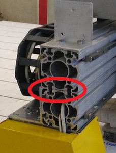

https://yadi.sk/i/y7Eo0lyP3NwhYh
На нечто подобное разоритесь - не пожалеете, размеров у таких профилей много, не обязательно две сотки использовать.

Подскажите в таком случае, как скреплять профили между собой? Есть вариант без просверливания одного из профилей?
2017-10-21 10-37-34.JPG (4155 просмотров) <a class='original' href='./download/file.php?id=122640&mode=view' target=_blank>Загрузить оригинал (38.6 КБ)</a>
Argentum47
Сообщения: 911
Репутация: 110
Откуда: Саратов
Re: Алюминиевый швеллер
Сообщение Argentum47 »
Gerter писал(а):Подскажите в таком случае, как скреплять профили между собой? Есть вариант без просверливания одного из профилей?
не нашёл такого варианта, к сожалению, но вам одного за глаза хватит
