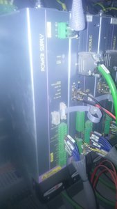

кто нить сталкивался с такими железяками:
FAGOR AXD 1.15-S0-0
IMG-47b1d499ebe4cd49f1d50e9a30b34564-V.jpg (2709 просмотров) <a class='original' href='./download/file.php?id=122401&mode=view' target=_blank>Загрузить оригинал (98.33 КБ)</a>
в пдф-ке (стр.3) сказано о опциональном наличии аналогового управления(если я правильно понял)
а вот на фото вроде имеются сразу все разъемы

nkp писал(а):в пдф-ке (стр.3) сказано о опциональном наличии аналогового управления(если я правильно понял)
На 3стр показан модуль полупрозрачным, словно их 2шт туды втыкается. А на самом драйве в этом месте рамка обведена, как обычно бывает показывается где ломать корпус под. доп. модуль.
И странный какой то модуль для входа аналогового задания, с разъемами без экрана :roll:

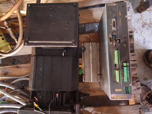

Здесь видно что можно воткнуть 2 модуля туды. Зачем серве два модуля с аналоговым заданием :thinking:
01.jpg (2670 просмотров) <a class='original' href='./download/file.php?id=122410&mode=view' target=_blank>Загрузить оригинал (300.49 КБ)</a>
02.jpg (2670 просмотров) <a class='original' href='./download/file.php?id=122411&mode=view' target=_blank>Загрузить оригинал (87.34 КБ)</a>

nkp писал(а): в пдф-ке (стр.3) сказано о опциональном наличии аналогового управления(если я правильно понял)
на фото ближний к павер модулю имеет плату аналоговую, а вот следующий уже нет, скорее всего для одной из осей, предположительно шпинделя, используется аналоговое задание скорости а остальные по цифре по положению.

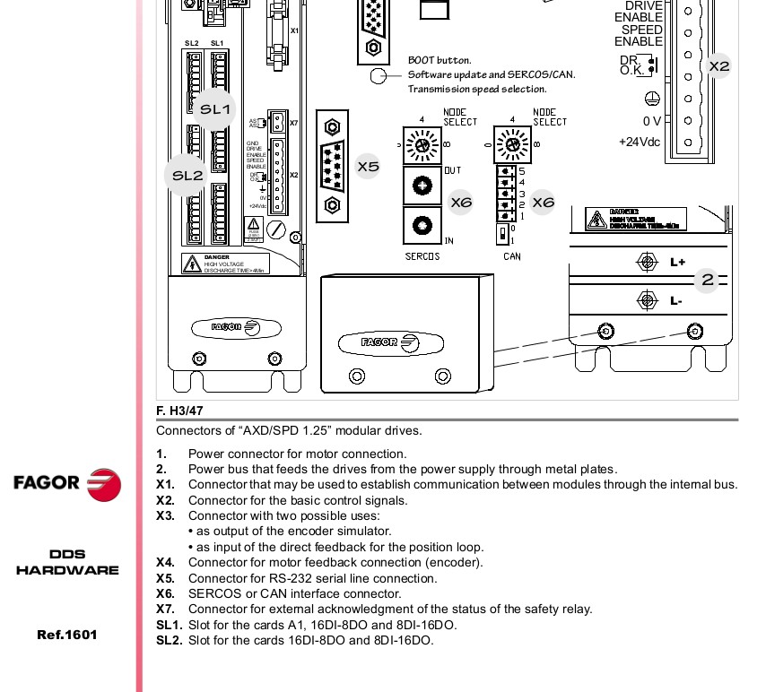

aftaev писал(а): Зачем серве два модуля с аналоговым заданием
откопал подробней книжицу,там все разъемы расписаны
20мб весит,а так выложил бы(
Выделение_034.jpg (2647 просмотров) <a class='original' href='./download/file.php?id=122422&mode=view' target=_blank>Загрузить оригинал (150.35 КБ)</a>

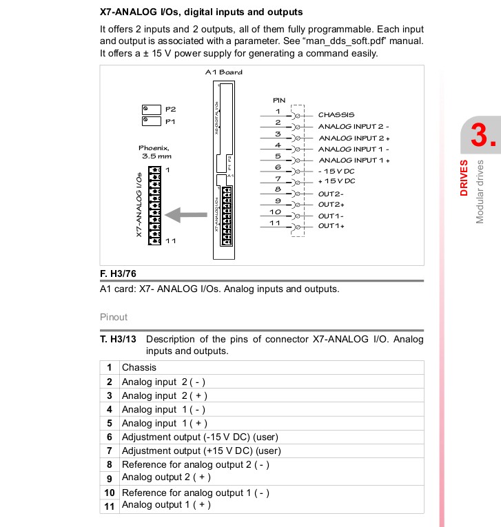

аналоговый разъем вот :

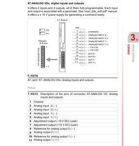

Выделение_035.jpg (2645 просмотров) <a class='original' href='./download/file.php?id=122424&mode=view' target=_blank>Загрузить оригинал (103.03 КБ)</a>

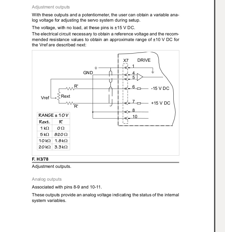

а это показано как прикрутить пер. резистор для "вручную поездить"
Выделение_036.jpg (2645 просмотров) <a class='original' href='./download/file.php?id=122423&mode=view' target=_blank>Загрузить оригинал (79.48 КБ)</a>
