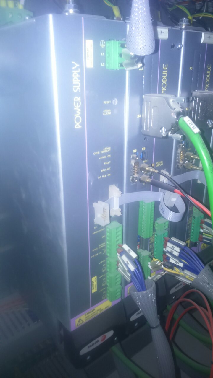

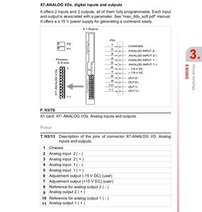

кто нить сталкивался с такими железяками:
FAGOR AXD 1.15-S0-0
IMG-47b1d499ebe4cd49f1d50e9a30b34564-V.jpg (3349 просмотров) <a class='original' href='./download/file.php?id=122401&mode=view' target=_blank>Загрузить оригинал (98.33 КБ)</a>
в пдф-ке (стр.3) сказано о опциональном наличии аналогового управления(если я правильно понял)
а вот на фото вроде имеются сразу все разъемы

Re: FAGOR AXD 1.15-S0-0
nkp писал(а):в пдф-ке (стр.3) сказано о опциональном наличии аналогового управления(если я правильно понял)

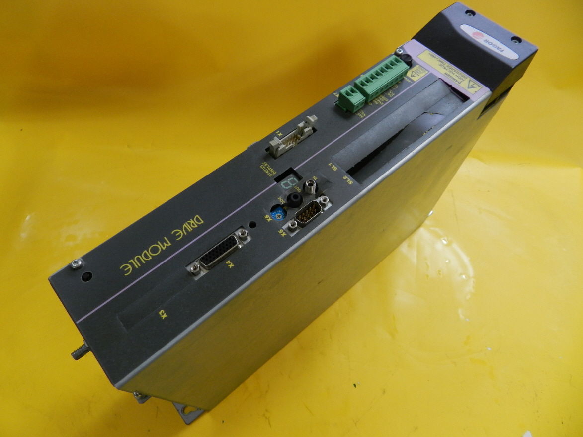

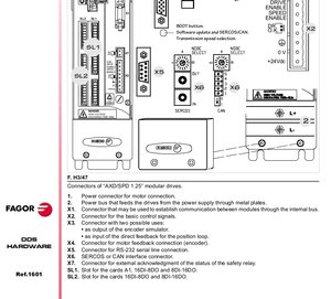

На 3стр показан модуль полупрозрачным, словно их 2шт туды втыкается. А на самом драйве в этом месте рамка обведена, как обычно бывает показывается где ломать корпус под. доп. модуль.
И странный какой то модуль для входа аналогового задания, с разъемами без экрана :roll:
Здесь видно что можно воткнуть 2 модуля туды. Зачем серве два модуля с аналоговым заданием :thinking:
01.jpg (3310 просмотров) <a class='original' href='./download/file.php?id=122410&mode=view' target=_blank>Загрузить оригинал (300.49 КБ)</a>
02.jpg (3310 просмотров) <a class='original' href='./download/file.php?id=122411&mode=view' target=_blank>Загрузить оригинал (87.34 КБ)</a>
Сообщение Duhas »
nkp писал(а): в пдф-ке (стр.3) сказано о опциональном наличии аналогового управления(если я правильно понял)
на фото ближний к павер модулю имеет плату аналоговую, а вот следующий уже нет, скорее всего для одной из осей, предположительно шпинделя, используется аналоговое задание скорости а остальные по цифре по положению.
Сообщение nkp »
спасибо,нашелся талмуд в сети - немного подразобрался))
да - всё в точности так ,как ты описал...
эти модули(аналоговые) я так понял просто вставляются во внетренний разъем...
интересно - они отдельно продаются?
можно ли сварганить только аналоговую часть +-10v (а там ,кмк, еще и дополнительные IO имеются) &&

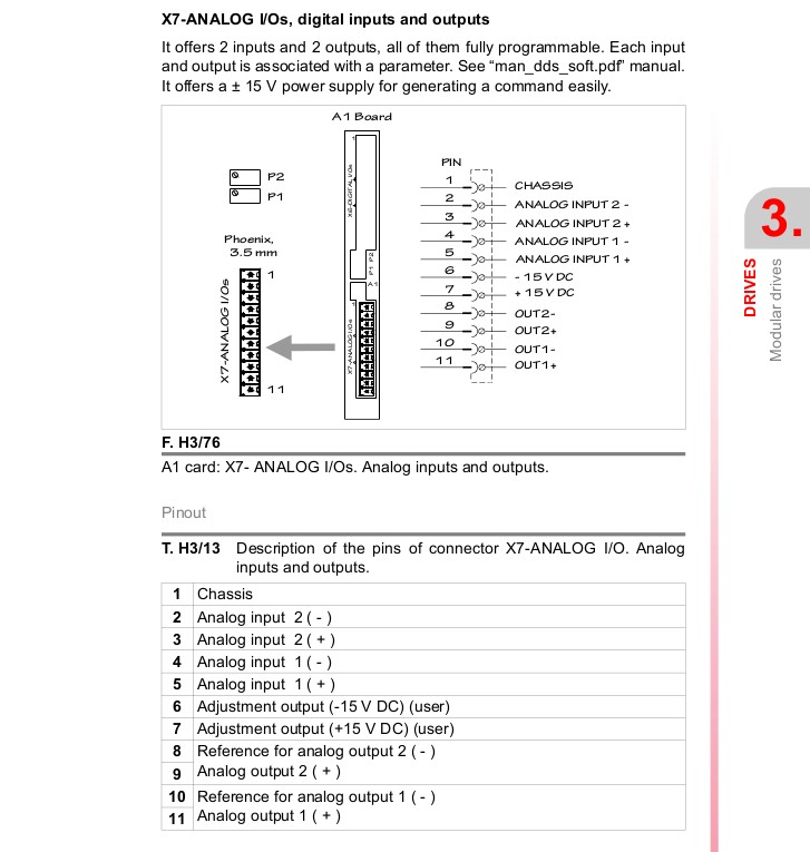

aftaev писал(а): Зачем серве два модуля с аналоговым заданием
откопал подробней книжицу,там все разъемы расписаны
20мб весит,а так выложил бы(
Выделение_034.jpg (3287 просмотров) <a class='original' href='./download/file.php?id=122422&mode=view' target=_blank>Загрузить оригинал (150.35 КБ)</a>
Сообщение Duhas »
если к ним есть доступ - вынуть плату расширения да погуглить.
Сообщение nkp »
аналоговый разъем вот :
Выделение_035.jpg (3285 просмотров) <a class='original' href='./download/file.php?id=122424&mode=view' target=_blank>Загрузить оригинал (103.03 КБ)</a>

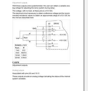

а это показано как прикрутить пер. резистор для "вручную поездить"
Выделение_036.jpg (3285 просмотров) <a class='original' href='./download/file.php?id=122423&mode=view' target=_blank>Загрузить оригинал (79.48 КБ)</a>
Сообщение nkp »
Duhas писал(а):если к ним есть доступ - вынуть плату расширения да погуглить.
это в первую очередь))
но что то мне подсказывает(на самом деле - наверно мне так хочется)) ,
что там схема +-10в собрана на паре операционников с обвязкой...
Сообщение Duhas »
ага, а еще АЦП до кучи, древний какой-нибудь, на параллельной шине..
