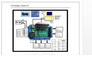

HELP Помогите подключить частотник к контролеру
Сообщение Lim Lolka »
Плата на фото
! как подключить к ней частотник или это не возможно.
77777777.JPG (2539 просмотров) <a class='original' href='./download/file.php?id=122098&mode=view' target=_blank>Загрузить оригинал (62 КБ)</a>
vovafed
Сообщения: 1822
Репутация: 325
Откуда: башкортостан
Re: HELP Помогите подключить частотник к контролеру
Сообщение vovafed »
можно только вкл и выкл
подключать к выходам реле
обороты менять с нее не получится

Сообщения: 34042
Lim Lolka писал(а):Печаль
Печаль возможно и можно вылечить, имея больше входных данных. Зная что за ЧПУ, и что за частотник. Если это Mach3 и частотник поддерживает ModBus то его можно подключить отдельно, мимо этой платы. Покупается USB( свисток) - RS485 и подключается.
Видео на ютубе полно на эту тему:
https://www.youtube.com/watch?v=N7D5n5y7f50
А это для Lcnc
https://www.youtube.com/watch?v=1NF8EFoPlrk

aftaev писал(а): Печаль возможно и можно вылечить, имея больше входных данных.
Зачем? Серьёзно, это нужно наверное только при наличии смены инструмента, и то скорее при работе с металлом, чем деревом и пластиком. Тоже когда-то загнался, хотел сделать, потом подумал-подумал и понял что на х оно не нужно, вряд ли у автора темы плата развязки за 500р и шпиндель с автосменой за 130 тысяч. Если плата не может charge pump, то даже и на реле вешать не надо - можно при смене инструмента остаться без пальцев/глаз/головы, если комп глюканёт, или мастерская/хата сгорит, если оператора в это время там не будет долго.
Последний раз редактировалось Argentum47 14 окт 2017, 18:41, всего редактировалось 1 раз.
Сообщения: 34042
Argentum47 писал(а):Зачем?
Затем чтобы менять обороты в Mach3, а не лазить постоянно в частотник.
Argentum47 писал(а):Серьёзно это нужно наверное только при наличии смены инструмента,
Тот кто работает с деревом и АртКамом забивают инструмент в Артакм, где прописывают обороты шпинделя. При генерировании УП не нужно подбирать обороты.
Argentum47 писал(а):и то скорее при работе с металлом,
Чем работа с металлом отличается от пластика? Обороты шпинделя менять не нужно в зависимости от диаметра и подачи.

aftaev писал(а): Тот кто работает с деревом и АртКамом забивают инструмент в Артакм, где прописывают обороты шпинделя. При генерировании УП не нужно подбирать обороты.
Я работаю в EnRout'е, все камы поддерживают пресеты и профили, но одному инструменту за одну УП не нужны разные обороты, если инструментов несколько в одной УП, то нужны.
У металла режимы обработки строже гораздо, скорость реза у вас от оборотов конечно же не зависит. До сих пор помню какой кайф стоять рядом с токарным, у которого на отрезе прописана постоянная скорость реза...

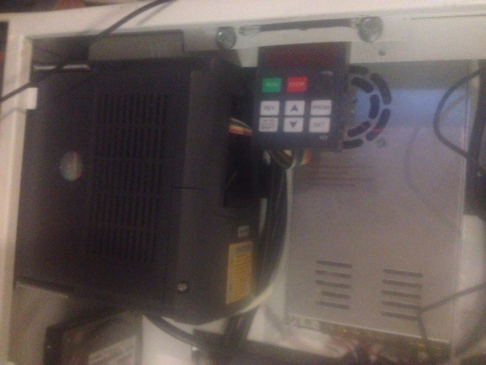

Lim Lolka
Сообщения: 15
Зарегистрирован: 13 окт 2017, 11:05
Спасибо всем за отзывчивость :D
Все верно сказал aftaev для удобства.
Собрал электроящик и пришлось из за этого приходить к такому (убогому) решению.(на фото)
Буду заказывать конвертер
I3IlHaZ_Vs4.jpg (2480 просмотров) <a class='original' href='./download/file.php?id=122162&mode=view' target=_blank>Загрузить оригинал (188.53 КБ)</a>
Argentum47
Сообщения: 911
Репутация: 110
Откуда: Саратов
Сообщение Argentum47 »
Lim Lolka писал(а):Спасибо всем за отзывчивость :D
купи в магазине элетроники шлейф с таким же или большим количеством проводников, разъёмы к нему (обжимаются руками просто), и сделай кабель нужной длины, вынеси пульт хоть на потолок. У меня пульт на торце станка, а частотник под серединой стола (стол 4х2). Ещё раз повторю использовать для запуска реле платы без charge pump'а опасно, как только комп ребутнётся или повиснет - шпиндель стартанёт, может просто испугать, может пальцы отрезать, может ключ 30й по яйцам запустить, а если тебя день не будет, то он просто будет работать пока не заклинит или не загорится. Я не помню поддерживает ли эта плата работу с этим сигналом или нет.

А подскажи есть платы управления драйверами с чардж пампом?
Argentum47
Сообщения: 911
Репутация: 110
Откуда: Саратов
Lim Lolka писал(а): А подскажи есть платы управления драйверами с чардж пампом?
Полно, просто обычно они понавороченей и значительно дороже, у меня Степмастер (7500р), ну или любая плата которая коннетится к компу не через LPT, просто ищи упоминание функции в описании или инструкции
