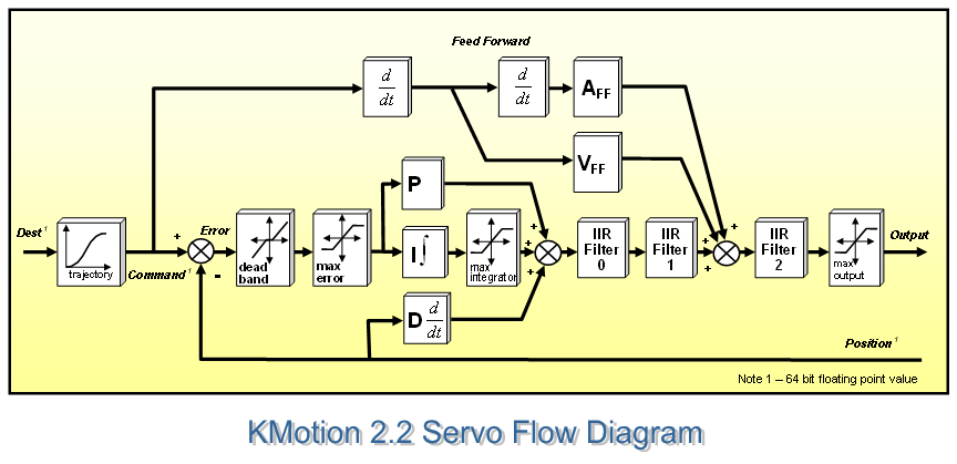

на счет жесткости - маловероятно, вы как жесткость регулируете? какие вообще настройки есть у вас в линуксе? я с LCNC дел пока не имел. есть что-то вроде kflop-овского?
ServoFlowDiagram.png (4645 просмотров) <a class='original' href='./download/file.php?id=121906&mode=view' target=_blank>Загрузить оригинал (37.49 КБ)</a>

Duhas писал(а):на счет жесткости - маловероятно, вы как жесткость регулируете?
Величина P и FF1 определяющая максимальное рассогласование, и deadband обеспечивающий нечувствительность к малым перемещениям.
Duhas писал(а):какие вообще настройки есть у вас в линуксе? я с LCNC дел пока не имел. есть что-то вроде kflop-овского?
Коэффициенты P,I,D, deadband, FF0, FF1, FF2, scale .
error = command - feedback
    if ( abs(error) < deadband ) then error = 0
    limit error to +/- maxerror
    errorI += error * period
    limit errorI to +/- maxerrorI
    errorD = (error - previouserror) / period
    limit errorD to +/- maxerrorD
    commandD = (command - previouscommand) / period
    limit commandD to +/- maxcmdD
    commandDD = (commandD - previouscommandD) / period
    limit commandDD to +/- maxcmdDD
    output = bias + error * Pgain + errorI * Igain +
             errorD * Dgain + command * FF0 + commandD * FF1 +
             commandDD * FF2
    limit output to +/- maxoutput
Вообще написать можно любой алгоритм с любыми коэффициентами, знать бы правильный закон регулирования для этих приводов.
