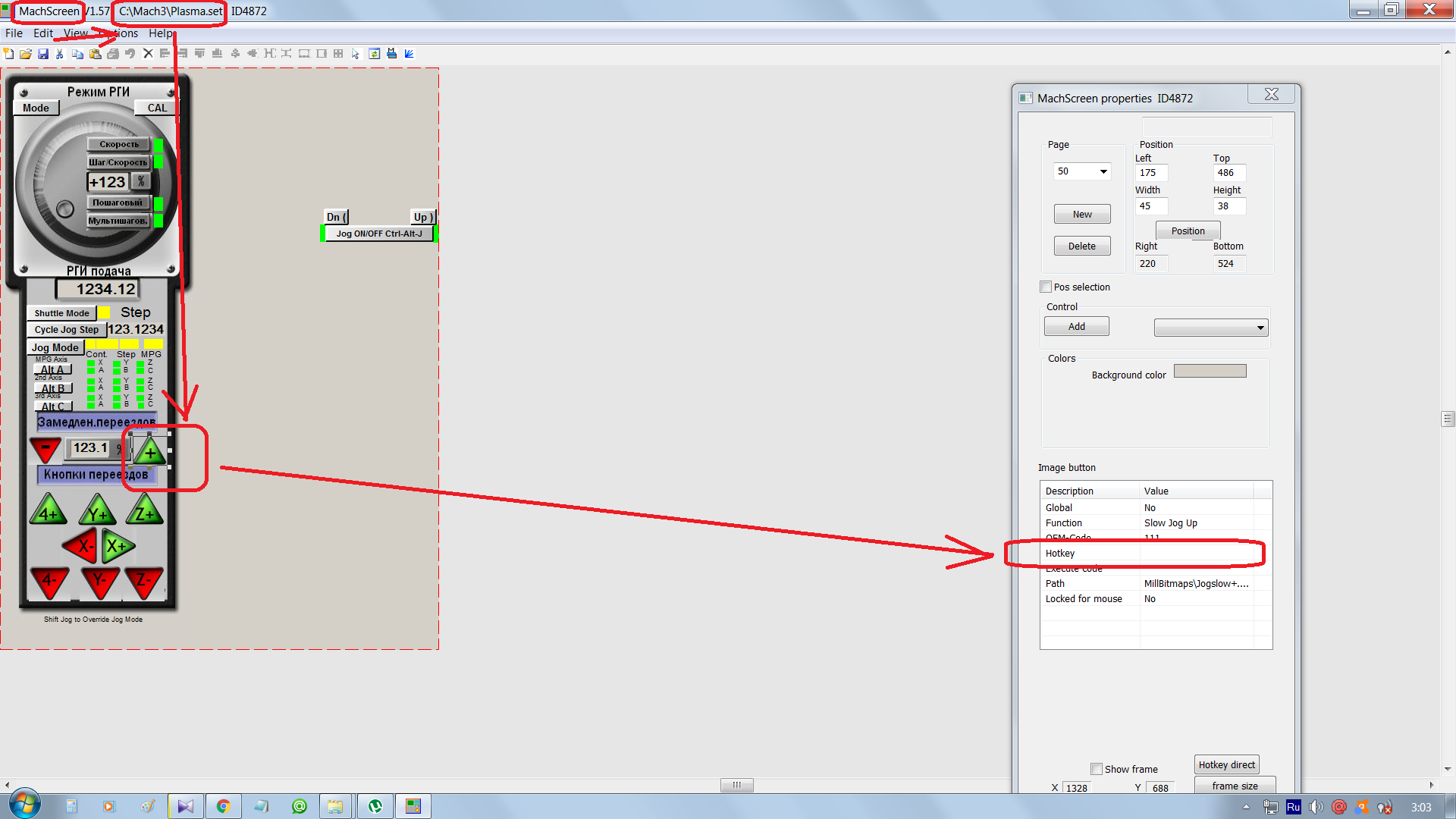

Тогда пробовать так:
01.png (6855 просмотров) <a class='original' href='./download/file.php?id=121668&mode=view' target=_blank>Загрузить оригинал (321.78 КБ)</a>

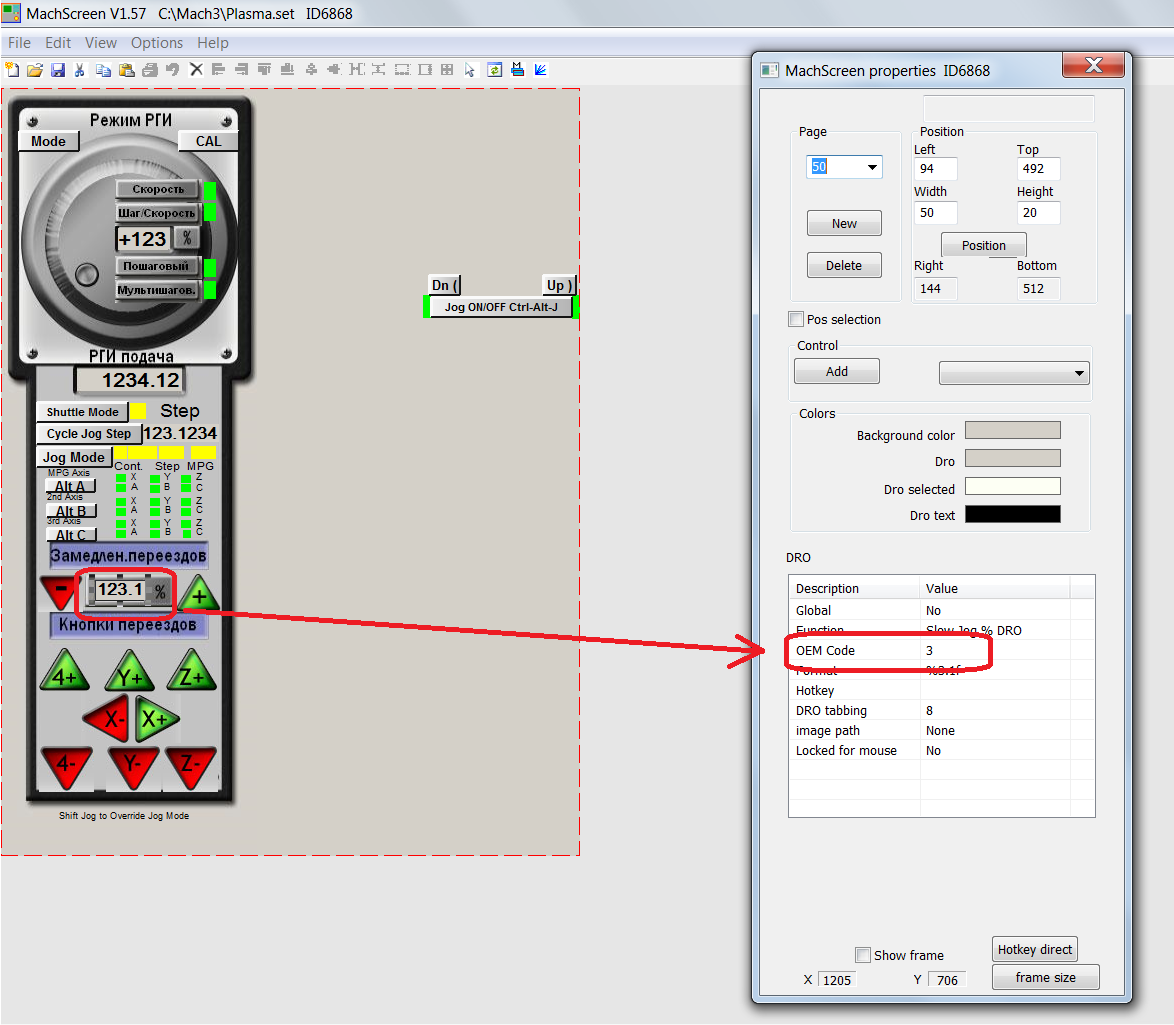

Вариант 2: Где нибудь на экране Mach3 добавить 3 кнопки [0,1%] [10%] [100%] им назначить горячие кнопки. В них прописать код. При нажатии на первую меняем значение поле ОЕМ3
02.png (6855 просмотров) <a class='original' href='./download/file.php?id=121669&mode=view' target=_blank>Загрузить оригинал (255.19 КБ)</a>

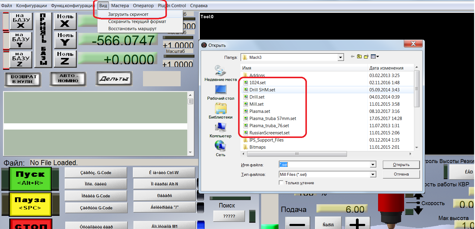

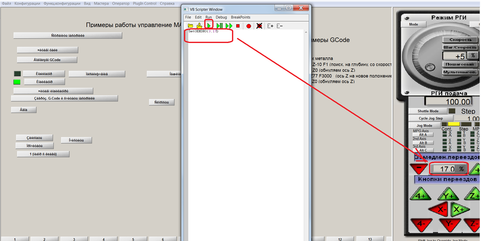

Попробовал работает:
3.png (6849 просмотров) <a class='original' href='./download/file.php?id=121671&mode=view' target=_blank>Загрузить оригинал (358.27 КБ)</a>
Нужно нарисовать кнопку и в ней прописать SetOEMDRO(3,17), а кнопки назначить горячие клавиши.
Если не знаешь как сделать. В папке Mach3 находишь файл set того экрана что используешь. Закатываешь в архив, выкладываешь сюды, пишешь горячие кнопки, я тебе кнопочки нарисую ;)
Нужен файл set. который используешь. Пробуешь его открыть в mach3, убеждаешься что это тот самый и высылаешь.
4.png (6849 просмотров) <a class='original' href='./download/file.php?id=121672&mode=view' target=_blank>Загрузить оригинал (348.48 КБ)</a>

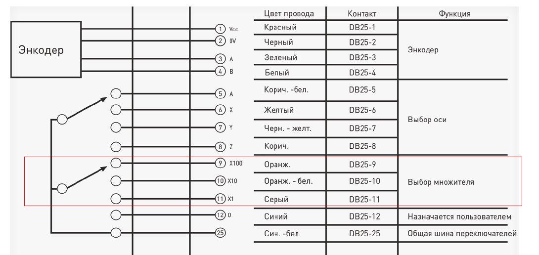

Здравствуйте!
На панели управления станком смонтировал переключатель выбора умножителя импульсов на х0,х1,х10,х100 и подключил к PCI-E/LPT.
В Much 3 прописал входные сигналы OEM Trig #, а в Config>System Hotkeys Setup не могу понять какой код OEM прописать? :thinking:
Для выбора осей X,Y,Z,A OEM код нашелся.
Возможно кода и нет такого, тогда как настроить Mach 3 в этом случае?
1_10_100.jpg (5370 просмотров) <a class='original' href='./download/file.php?id=173000&mode=view' target=_blank>Загрузить оригинал (72.1 КБ)</a>

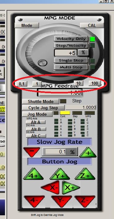

vsn писал(а):Config>System Hotkeys Setup не могу понять какой код OEM прописать
А почему там? Я через brain делал.https://www.youtube.com/watch?v=7bb3_1sHM-U

Евжений писал(а):А почему там? Я через brain делал.
Потому что начинающий и первое что подумалось. :D
Спасибо, познавательно, попробую через brain. :good:
