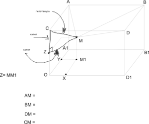

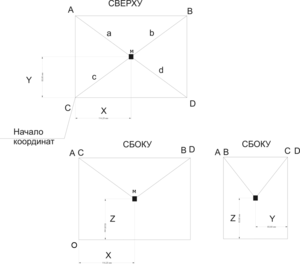

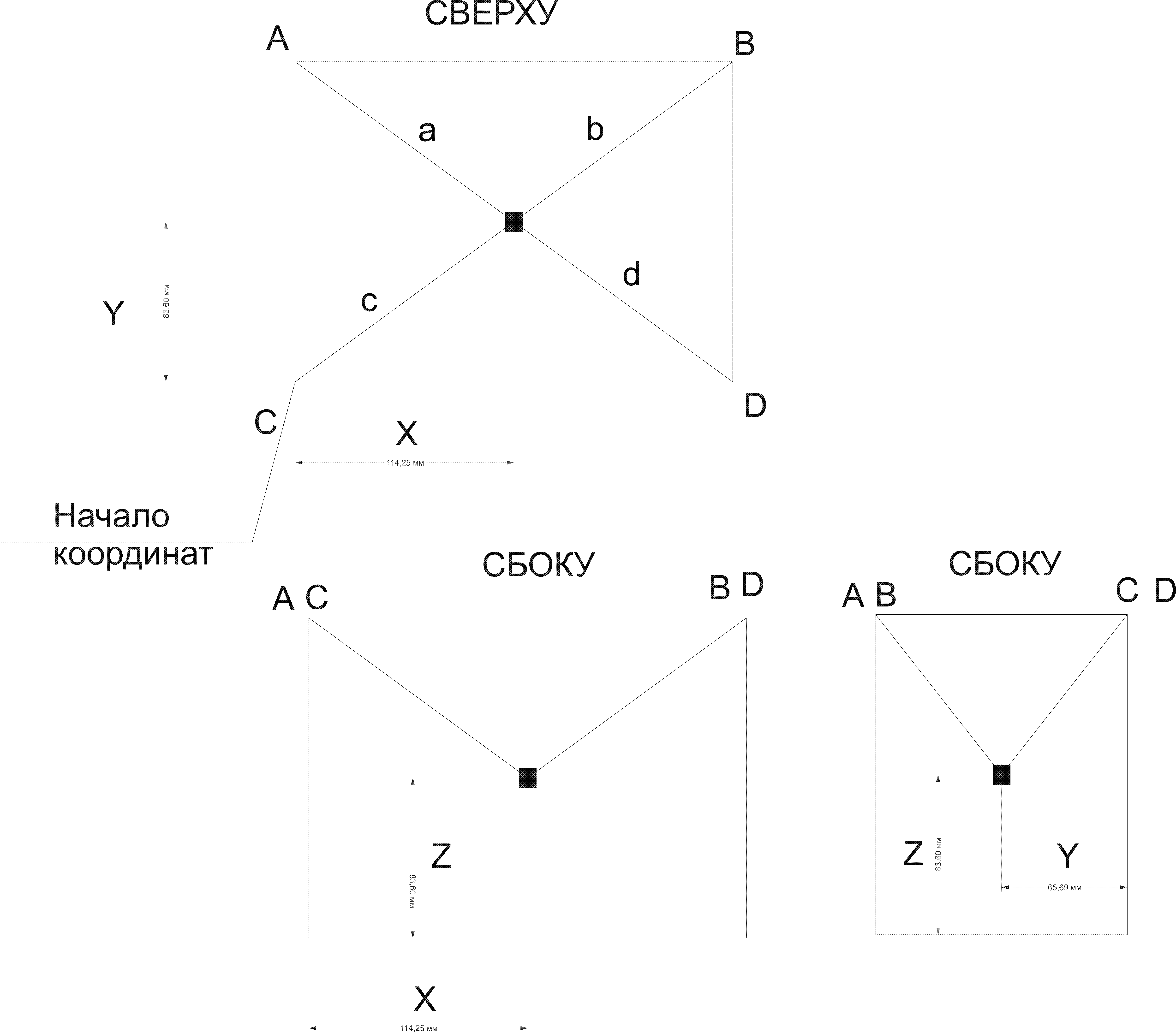

Вот в приложении кинематика (рисунок №1)

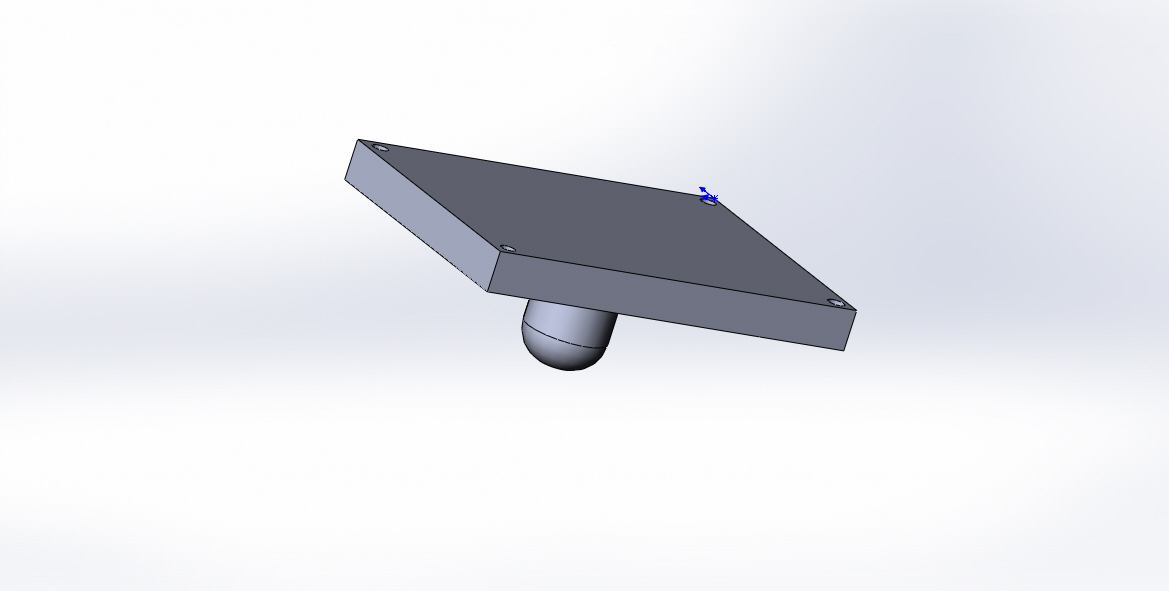

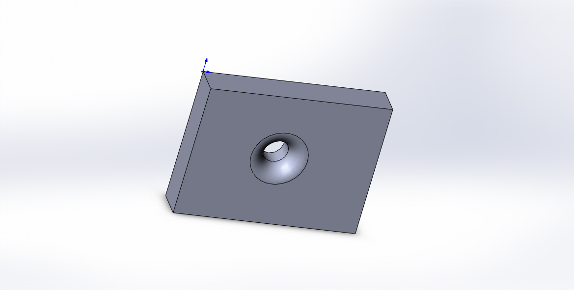

Забегая несколько вперед, хочу что б покритиковали "механику"... На рисунке №2 предлагается так называемая "фильерка" из которой будет выходить нить на захват. Соответственно противоположный конец нити будет соединен с зубчатым ремнем ну и соответственно на ШД. Хочу что б в моем проекте было все супер просто. Соответственно платформа )рисунок 3)под захват утяжеленная пластина порпорциональная прямоугольнику портала станка с 4-мя отверстиями под крепления нитей. Как думаете сила трения в моей "фильерке" не будет помехой?
Как только придет понимание "пересчета" из классической сиситемы координат в мою свояю макрос, который мне все координаты будет пересчитывать...

Добавил 2 точки, O условный ноль по оси C и M (захват)
кинематика.png (5906 просмотров) <a class='original' href='./download/file.php?id=121683&sid=8864cedee189ef2b6d30155c153423f8&mode=view' target=_blank>Загрузить оригинал (45.2 КБ)</a>
проекция отрезка CM на горизонтальную плоскость (оно же расстояние от оси OC до M): OCM = √(X2 + Y2)
Длина самого отрезка (длина троса c) CM = √((OC-Z)2 + OCM2);
Все!
P.S. это расчет исходя из нуля X и Y в основании C.

Просто находите длины отрезков a, b, c, d в трехмерных координатах.
√((X2-X1)²+(Y2-Y1)²+(Z2-Z1)²)
На эту длину каждый тросик и должен быть "выдвинут" :)
Если быть точным, то:
a = √((Xm)²+(YA-Ym)²+(Zm)²)
b = √((XB-Xm)²+(YB-Ym)²+(Zm)²)
c = √((Xm)²+(Ym)²+(Zm)²)
d = √((XD-Xm)²+(Ym)²+(Zm)²)

Немного не могу допетрить
Xm -это отрезок
m - это точка, а X - это где точка на рисунке?
Наверстываем... в электронике...
Argon-11
Сообщения: 2068
Репутация: 461
Re: Дельта робот с четырьмя осями
Сообщение Argon-11 »
artclonic писал(а):не могу допетрить
Попробуйте понять по моей писанине, как бы "от малого к большому", потом будет понятен вариант от AndyBig. Важно, чтобы вы поняли откуда что берется. Кроме теоремы Пифагора здесь ничего нет.

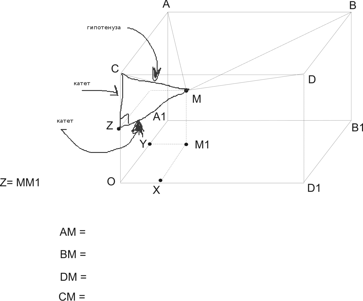

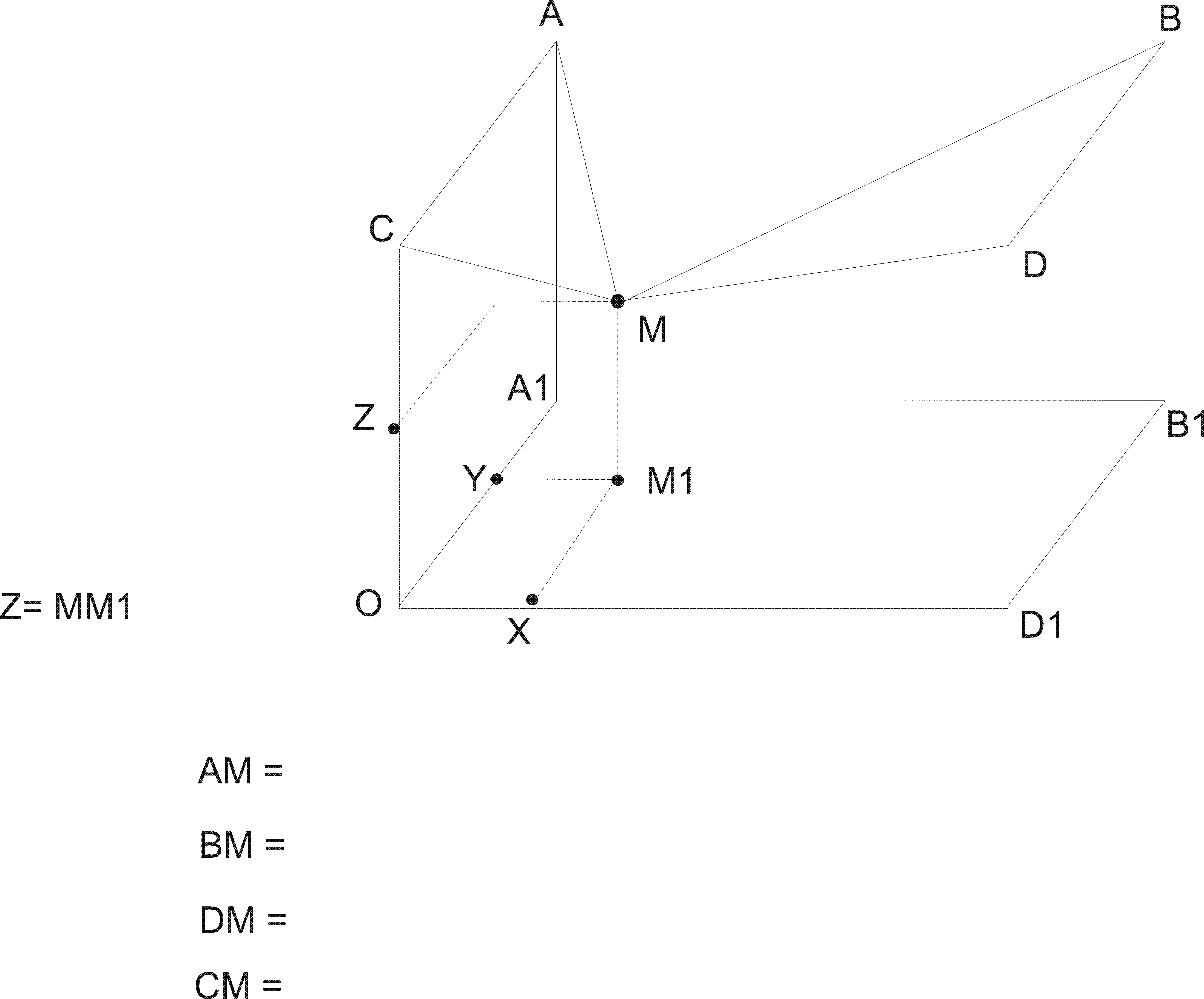

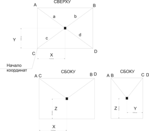

Прошу черкните в отрезках (именно в отрезках) и мне все станет ясно.
При этом соответственно:
Z=MM1=OZ
X=OX
Y=OY
Кинемат.png (5848 просмотров) <a class='original' href='./download/file.php?id=121700&sid=8864cedee189ef2b6d30155c153423f8&mode=view' target=_blank>Загрузить оригинал (97.33 КБ)</a>

Сообщение artclonic »
Я совсем туплю наверное, но я не пойму... А чему тогда ZM будет равно? OM1?, А ОМ1 находим по нижней проекции?
Одну длину распишите по моей последней схемке AM =
