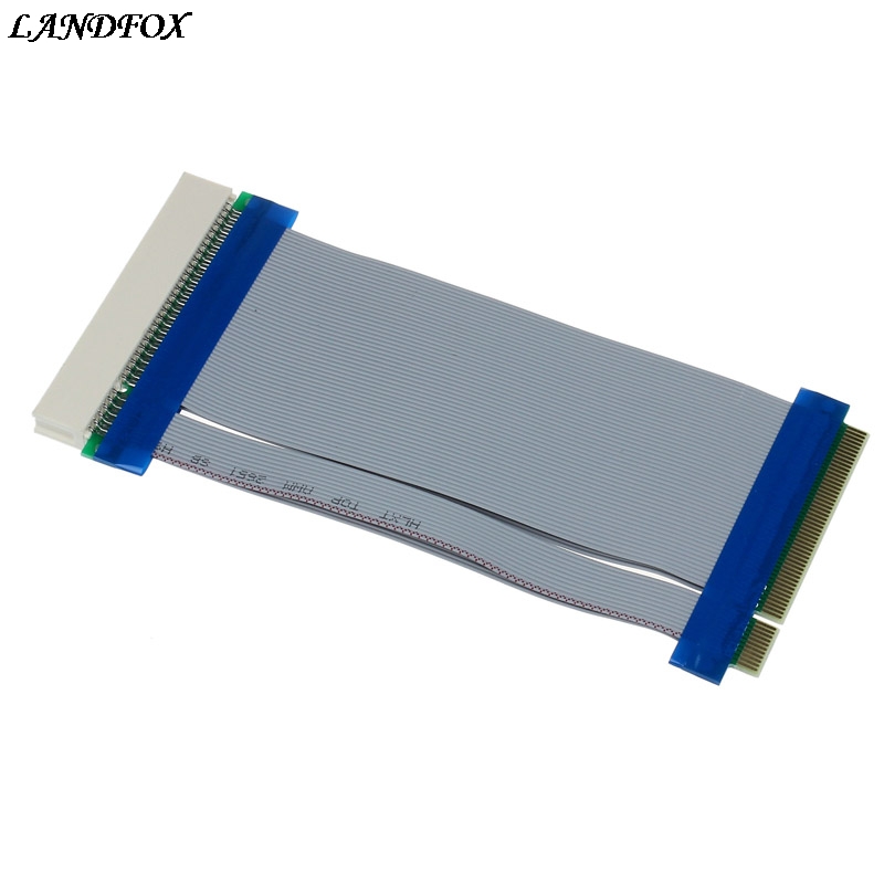

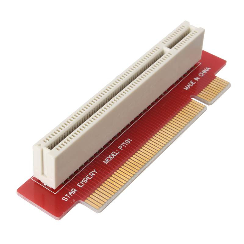

Чисто в порядке бреда.. Небольшой сабж на тему аппаратного генератора шагов для LinuxCNC.
Третьего дня смотрел в интернетах разные PCI-LPT адаптеры.
И наткнулся на такие вот удлинители и отводы
  1. https://www.aliexpress.com/item/-/32689099107.html
  2. https://www.aliexpress.com/item/-/32797334524.html
Закралась мысль, что можно без большой пайки подключить к плате ПК какое-ньть полезное устройство, не PCI форм-фактора. Например, ту же бюджетку с STM32. Стессна, без драйвера тут не обойтись, но это не должно быть проблемой. Для начала внешнее устройство можно использовать - как бюджетный аппаратный генератор. Более широкое применение тоже возможно. В соседней теме, такое устройство уже реализовано, но там это готовая разработка на собственной плате.
Два вопроса - реальна ли идея и какие могут быть сложности?

MX_Master писал(а):И наткнулся на такие вот удлинители и отводы
у мну они где то лежат :) Покупал чтобы платы МЕСА "положить" и сделать более компактней стойку.

MX_Master писал(а):апример, ту же бюджетку с STM32. Стессна, без драйвера тут не обойтись, но это не должно быть проблемой. Для начала внешнее устройство можно использовать - как бюджетный аппаратный генератор. Более широкое применение тоже возможно. В соседней теме, такое устройство уже реализовано, но там это готовая разработка на собственной плате.
давайте по порядку - итак у нас есть РС , тобишь комп, который без особых затей может через простейшую LPT плату рулить станком.
очумелым ручкам захотелось подключить что то эдакое бюджетное, рублей за 200 на stm32.
окей, гугл (тм) берем и пишем в stm32 аналог китайской LPT платы. пинов хватает на грани, денежный эффект есть, только вот забыли про аппаратный ген, ну не беда,
можно еще долго менять камни и т.п. но пока не придет осознание что любой камень выполняющий свою микропрограмму это нифига ни разу ни аппаратный степ ген.
толку имхо не будет.
все хотелки по аппаратному степгену перекрывает меса со своим зоопарком плат на плис. с хостом коннектится просто - хочешь LPT хочешь PCI Ex.
хоть какой то экономический эффект может быть только при удачном запуске линуха на оранж рс.
вот когда стоимость "платформы" будет не 5000 а 1000, вот тогда кому то может и станет интересна связка с "дешевым" stm32 , настолько что он закроет глаза на его "аппаратный" степген.
но блин и эта разница на фоне общего ценника железа станка просто смешна.
З.Ы, я намеренно не упоминал про USB, чтобы кое кто нам тут не начал рассказывать про кфлоп :)
З.З.Ы, имхо stm32 несмотря на все его мипсы и дмипсы никоими ножками к PCI не законнектим. или ставить чипс спец. приемник или старшие плисины, у них на ногах можно хоть обычный (хотя правильнее сказать древний PCI ) хоть PCI ex принимать, даже корки под всё это скорее всего найдутся условно безоплатныя.

Вощем, дёргаться не надо, оставим идею для сверх экзотичных решений..
