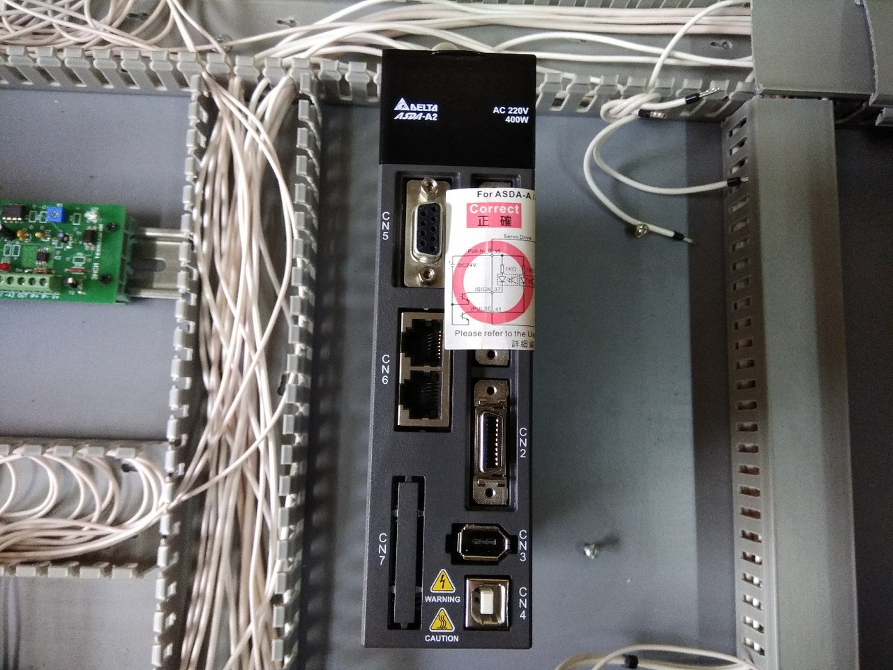

До этого на все модернизированные станки устанавливал как управление контроллер directLogic 06 + привода Delta. Ввод данных через сенсорную панель EA9. Тут заказчика такой набор не устроил. Придется повозиться.

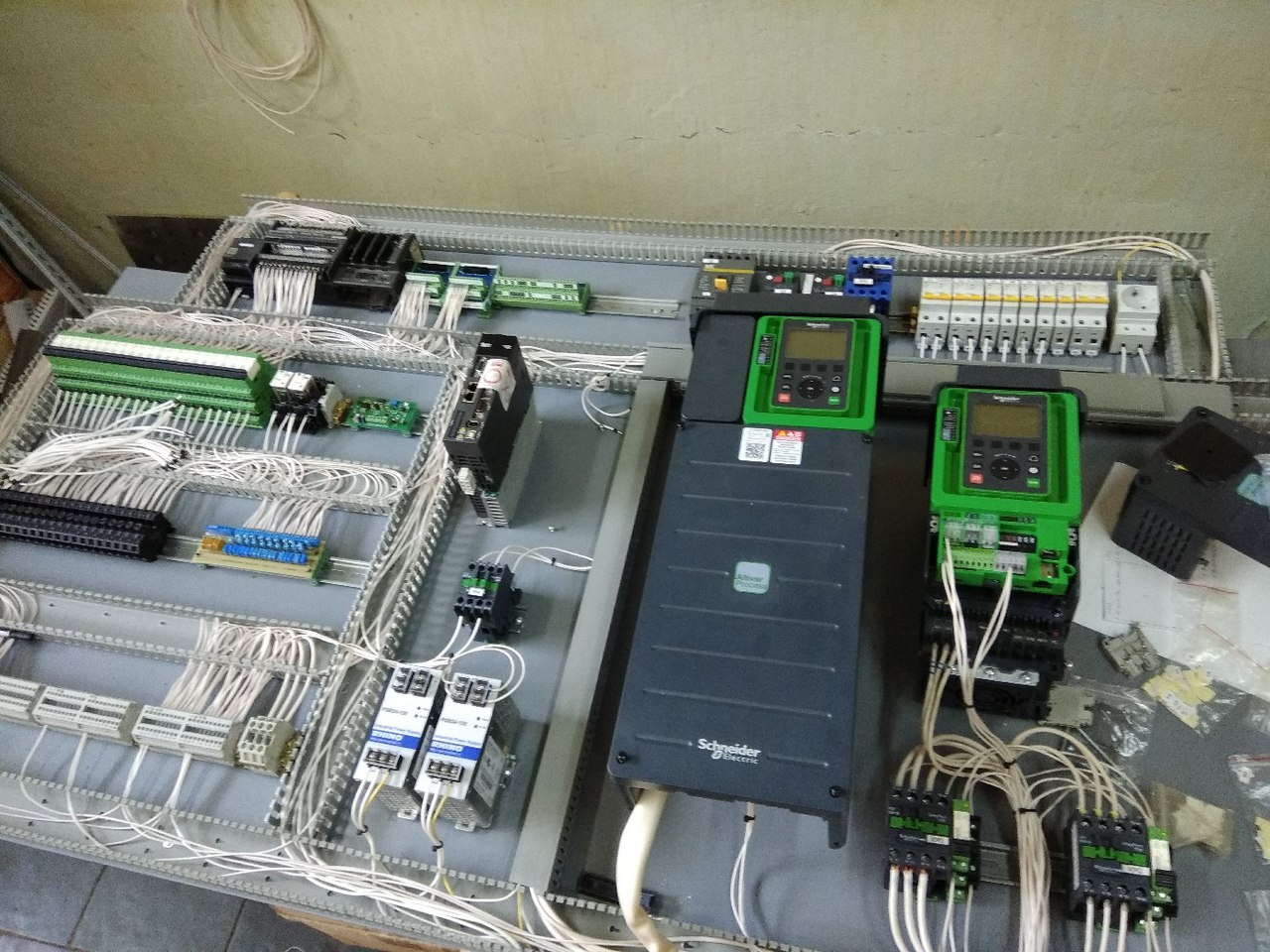

В данный момент собираю шлифовальный станок Toyo 3RG-600. Совсем скоро запуск!)
