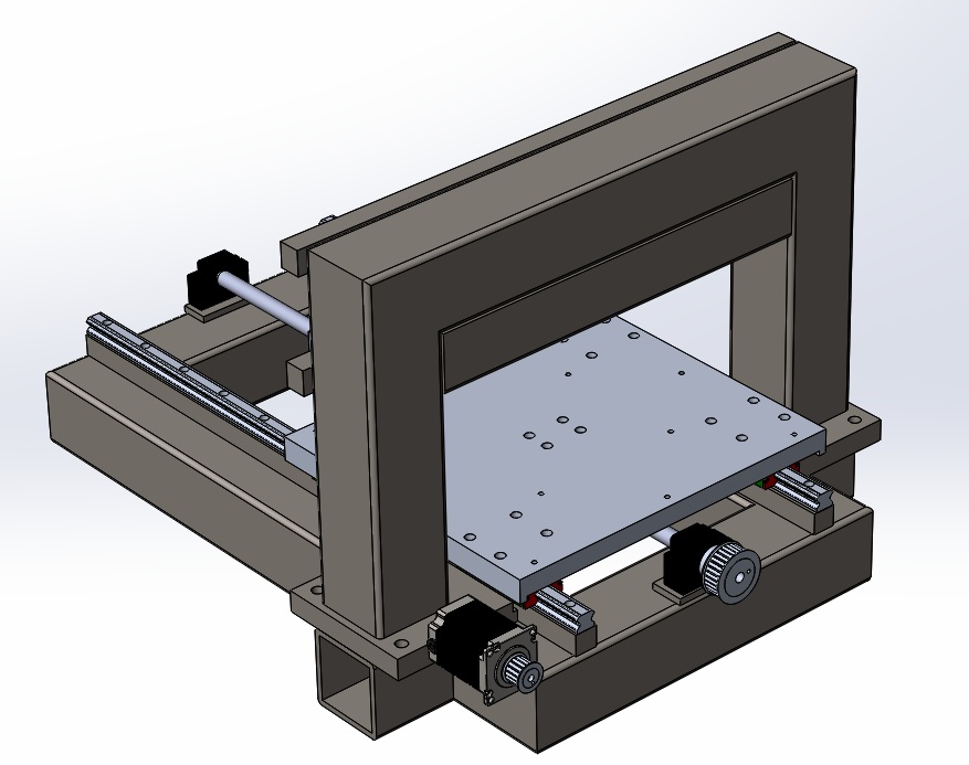

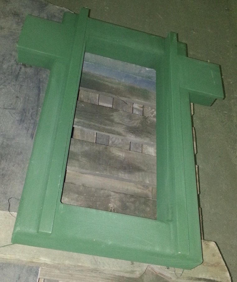

Доброго дня. Мысль собрать себе станочек с ЧПУ сидит в моей голове уже довольно давно. Зачем он мне нужен? Не знаю! Просто люблю разнообразный инструмент, много чего есть в наличии, а вот такого станочка пока нет. Но суть не в этом...
Побродил по форуму, посмотрел различные варианты и решил повторить вот эту конструкцию http://www.cnc-сlub.ru/forum/viewtopic. ... 47&t=11250 естественно с оглядкой на свои возможности.

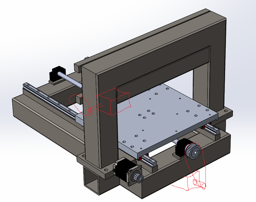

На данный момент сварил раму из профильной трубы 80х80х6, сама рама получилась размером 700х400мм плюс два "коротыша" по 100мм по бокам. Приварил закладные под рельсы, и пока конструкция "стареет", хочу задать несколько вопросов.
1. По оси Х при длине ШВП 720мм достаточно ли 1605? или стоит смотреть в сторону 2005? разница в цене всего 1000руб.
2. Можно ли просто отшлифовать посадочные места под рельсы не делая буртиков?
3. Сначала сверлим отверстия, режем резьбу потом шлифуем?
4. и, последний на сегодня вопрос, стОит ли располагать двигатель оси Х таким образом?

А почему не соединить двигатель напрямую через полужесткую муфту? У меня поле побольше, все движки крутят вал напрямую без проблем. Причем валы по Х и У с шагом 10. 16 валы сменил на 25, стало лучше. Экономить на валах не стоит, если нужна точность. Крутить вал через ремень - о точности можно забыть.

Stephan67 писал(а):1. По оси Х при длине ШВП 720мм достаточно ли 1605? или стоит смотреть в сторону 2005? разница в цене всего 1000руб.
У Вас конструкция с проставками под рельсы, поэтому 20-я ШВП должна без проблем влезть. Однозначно, ставить. Тем более, можно использовать с ней 15-е опоры, которые поболее жёсткие будут.
Stephan67 писал(а):2. Можно ли просто отшлифовать посадочные места под рельсы не делая буртиков?
Можно. Причём, такой вариант предусмотрен производителем рельс - http://www.hiwin.com.ru/files/pdf/hiwin ... n1-148.pdf . Страница 16.
Stephan67 писал(а):3. Сначала сверлим отверстия, режем резьбу потом шлифуем?
Я бы сначала шлифанул. Почему - не знаю. Логично слесарку делать последней, да и СОЖ внутрь не зальётся :hehehe: .
Stephan67 писал(а):4. и, последний на сегодня вопрос, стОит ли располагать двигатель оси Х таким образом?
Вопросом на вопрос: а зачем его так располагать? Длинных ремней надо избегать, когда можно.

Bakhtin писал(а):Крутить вал через ремень - о точности можно забыть.
Ошибочно. Куча реализаций на ремнях в промышленных масштабах и местных.
у Фрезеряги (из местных) есть проект, в котором используются ремни и тьфу тьфу тьфу, товарищ MGG довольно пользуется этим проектом.)
Для автора, не бойтесь использовать ремни, но длинных лучше избегать.
И обязательно применять систему натяжителей или дать самому мотору возможность "двигаться" в пазах.
Вам так и так крепить опоры под станину. Вы можете спрятать двигатель под раму, тогда ремень будет ультракороткий, как ему и положено.

Re: Хочу повторить "ЧПУ на сварной раме", есть вопросы
Тока ремни должны быть под защитой иначе хана им.

Nonstopich писал(а):ремень будет ультракороткий,
Думаю ремень лучше использовать короткий, а не ультракороткий.
Чтобы максимально огибал шестерню, ну и максимальное зацепление с зубьями шестерни.

С диаметром ШВП помогли определиться, поставлю 20-й (25-й туда уже не влезет, нужно было рельсы выше поднимать), а вот шаг, наверно лучше 10мм поставить?
От ремня по этой оси наверно таки откажусь, слишком грязно в этом месте будет, нужен практически герметичный кожух.
А ещё, подскажите, двигатель по этой оси размера 57HS22(2.2Нм, 4.0А) нужно ставить?, или достаточно будет 57HS13(1.3Нм, 2.8А)?
и, напоследок, поскольку я не делал нормализацию раме, имеет ли смысл несколько раз на день, ну скажем, в течении месяца, нагревать её под инфракрасником с последующим охлаждением, ускорит такая процедура состаривание?

А нет возможности её отпустить в печи?

В печь, которая есть у меня, она не лезет. К тому же, я потропился, отпескоструил её и загрунтовал.

Умные люди говорят, если сварная рама изготовлена из т.н. сварочной стали, то нет смысла старить. Ведет только по мере остывания.
нету Т.Н. "сварочной стали". есть стали хорошей и плохой свариваемости. хорошей - варятся легко и непренужденно в любых видах. плохой - с танцами с бубном. но тоже варятся. Старить смысла нет. есть смысл отжигать для снятия напряжения. напряжения при сварке будут всегда. ибо сам процесс их создает. просто прикиньте - две сжатые плотно пластины. вы в каком то месте их греете - металл "разбухает". но в том момент когда металл расплавится - напряжение исчезнет. ибо он будет жидкий. а вот при остывании он наоборот начнет стягиваться.. и как раз таки на остывшем эти напряжения никуда не денутся.. а напряжения там такие что и швы рвет, и массивные конструкции в гулькин хрен заворачивает... вот что бы от них избавиться - как раз и отжигают.

Для некритичных к долговременным изменениям геометрии изделиям отжигать не нужно, а для станка нужно. Ссылка - любой справочник по технологии станкостроения.

Мне почему-то всегда казалось, что при нарезке резьбы, вокруг отверстия образуется как бы валик, поэтому логично шлифовать потом, возможно я заблуждаюсь.
Redmn писал(а):Для некритичных к долговременным изменениям геометрии изделиям отжигать не нужно, а для станка нужно. Ссылка - любой справочник по технологии станкостроения.
Понятно, нужно отжигать, до какой температуры достаточно нагреть?

Stephan67 писал(а):до какой температуры достаточно нагреть?
П
Нужно смотреть справочники, так не скажу. важна не только температура, но выдержка и скорость остывания.
на чипе была очень подробная тема с кучей ссылок, рассчетов и цитат из справочников.
